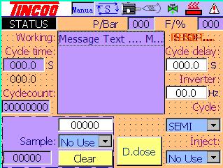

У нас основной комп SIEMENS TOUCH на WinCE, при запуске видно, как он стартует сначала винду, а потом загрузчик самого интерфейса машины. Вот думаю, что в нем глючить может, если он иногда тайминги не отрабатывает.
Особенно стремно, когда он не отрабатывает время сдува давления из бутыля, а сразу открывает пресс-форму. При этом бутыль взрывается как шумовая граната, непривычные люди аж в дверь выпрыгивают :)

Датчики я собрался менять не для этого, а для повышения точности отработки графика толщины паризона.
Тайминги не отрабатываются редко и бессистемно, похоже на глюки в электронике, непонятно чем вызываемые.
Пневмоклапан китайский мы подпилили так, что он больше не засрется никогда :) но дело в том, что чтобы он сработал, надо, чтобы в линии сбросилось давление, у нас было пару раз, когда давление еще было, а форма уже открывалась.

Куда-то девались настройки закрытые паролем: язык и подключенное оборудование(робот, тяга дна, привод дорна).
все остальные настройки в порядке.
что бы это могло значить?

памагите пожалуста праблема в станке LHB82PC пахоже на вашу толка я разабрался с кантролером там пят или шест единици стоят но моя проблема втом что при после нагрева 4 или 5 чисов запускаеться и после 10 и штук бутилеи теряеться врашенния шнека паднимаю давления до 70 процент нол на виходе ели крутиться естественна не успивает набрат до таго как аткроеться пресформа ну и после аткрития
становеться на изгатовку и фсе полнстю прекрашает крутиться пока не нажимаю стоп такда набирает и стаит ждет сигнала до бесканечности.сегодня грел до 280 градусов саветовали так как падумали что астевает но и так не палучилос.дело втом что ешо после астановки показивает типо давления ест ну и правду там датьчики горят но шнек не крутиться.что можна сделат??? за ране спасибо

#55 Сообщение zerkmax » 05 мар 2015, 12:16
piratam писал(а):памагите пожалуста праблема в станке LHB82PC пахоже на вашу толка я разабрался с кантролером там пят или шест единици стоят но моя проблема втом что при после нагрева 4 или 5 чисов запускаеться и после 10 и штук бутилеи теряеться врашенния шнека паднимаю давления до 70 процент нол на виходе ели крутиться естественна не успивает набрат до таго как аткроеться пресформа ну и после аткрития
Вам нужно не давление впрыска поднимать, а частоту работы двигателя. С вашей машиной-программой не знаком, так что тут подсказать не смогу. только если будете выкладывать фото.
В нашем случае параметр Inverter

#56 Сообщение piratam » 10 мар 2015, 00:11
скрыни не получается делать дело в том что и то попробовал у меня давления становиться в одном месте и от этого по процентом разделяется а на вращения шнека с Другова места устанавливается я даже попробовал болт регулировочно открыт и то не помогло
программа не корректна для скена магу толка фото но и там не поймёте написано одно а там другое по факту я просто шас его на русский перевел под себя ну и для работников чтобы понятно било во что тикать
