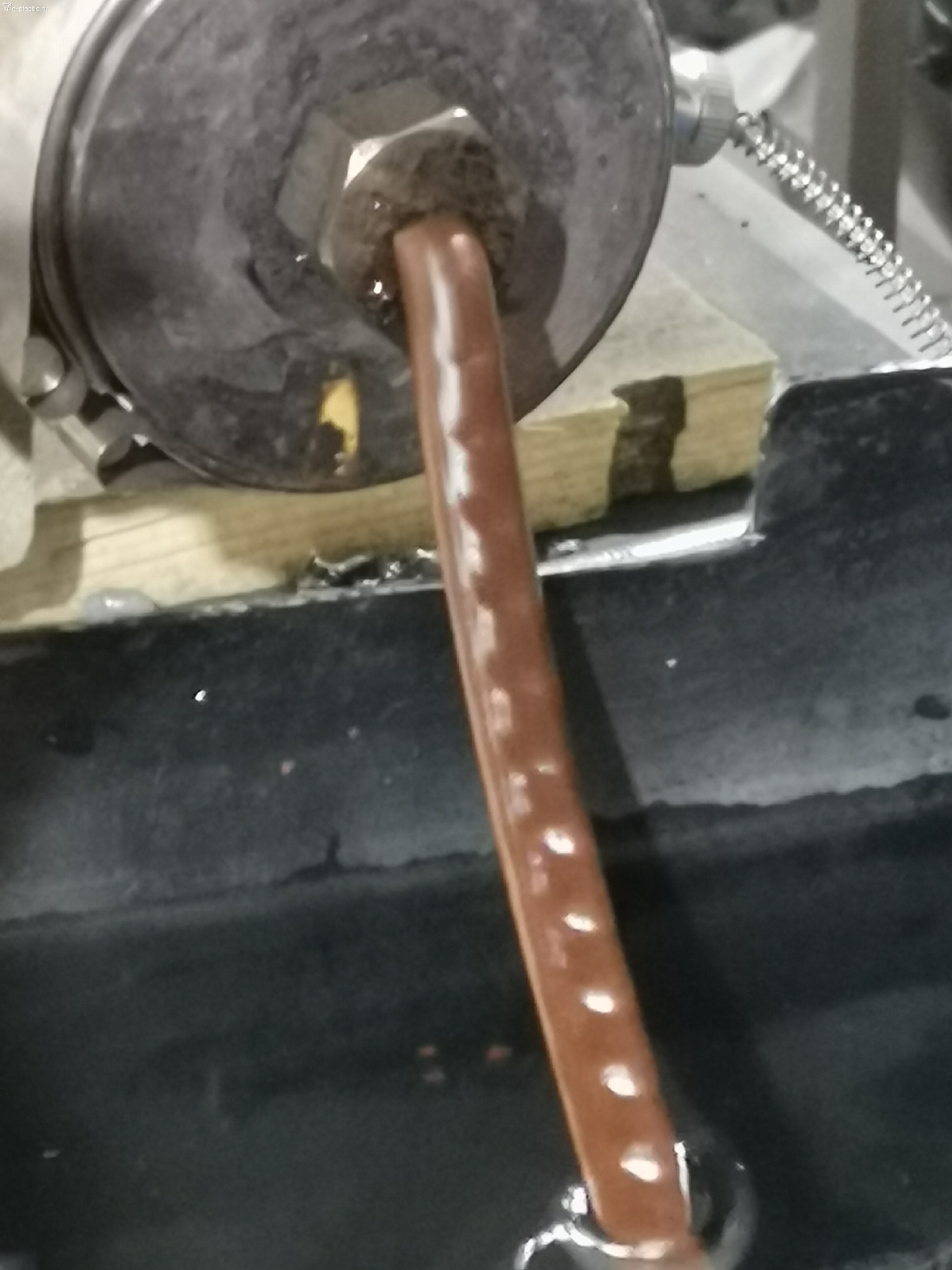

Здравствуйте, производим искусственный ротанг (только начинаем), столкнулись с проблемой липкости и налета на ротанге, налет проявляется не сразу, спустя время. На руках остается, руки как будто грязные. Налет убирается влажной салфеткой или моется и более не появляется. Температура 190 градусов. Первичный ПВД 158, краситель, уф стаб, антистатик, скользящая добавка - последний компонент до 4%, потому что он уменьшает этот налет, но не избавляет от него. Так же заметили что на черном цвете налет выражен сильнее, чем на синем и других цветах. Читала на форуме про "парафины", что такой эффект должен быть от скользящей, чем тогда нам заменить компонент?
Фото ротанга с налетом:
Re: Искусственный ротанг
#49 Сообщение Maks42 » 12 фев 2024, 13:34
Скорее всего вылезает парафиновый воск, добавляемый в какой-нибудь концентрат/мастербатч, тут только методом исключения.
#50 Сообщение технолог54 » 12 фев 2024, 13:38
Попробуйте поменять красители на производителя другой фирмы скорей всего от них и уберите из рецептуры скользячку она совсем там не нужна.
#51 Сообщение Maks42 » 13 фев 2024, 08:02
Согласен с уважаемым коллегой, обычно добавляют только краситель и уф стаб., не слышал, чтобы в ротанг добавляли антистатик и скользящую добавку. При добавлении черного красителя уф. стаб. добавлять не нужно. Используйте качественный черный краситель, как вариант https://kzpm.com/katalog/compounds/conc ... -karbolen/ , сейчас многие, даже известные компании балуются производством черного красителя на основе вторички и парафинового воска, который потом мигрирует на поверхность.
ПВД 158 мягкий и непрочный, поэтому обычно его не используют для производства ротанга, а используют что-то типа LL03320FE или LL02310FE.
#52 Сообщение st_alexander » 13 фев 2024, 10:02
Хотя бы антистатик для начала убрать или снизить, он обычно усиливает миграцию всего, что способно мигрировать
