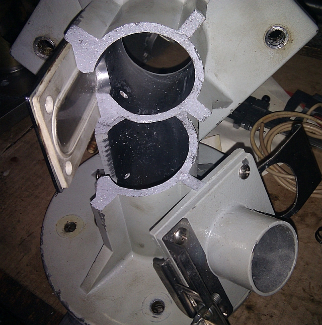

#33 Сообщение Олька » 18 окт 2011, 16:46
Привет всем!
У меня вопрос:
вот эта штука правильно стоит (отмечено стрелкой).
Я так поняла: внутри магнит, что бы его достать, нужно открыть окошко. А с другой стороны, что? Отверстие для ссыпки материала?

Re: Пуско-наладочные работы нового ТПА
#34 Сообщение Def » 18 окт 2011, 19:47
"Абсолютно совершенно точно" :) ссыпаете материал и вынимаете магнитную ловушку с саморезами, гвоздями, часами, отвертками, монетами, червячными хомутами, и т.п., что там у вас есть поблизости :D
#35 Сообщение Бегемот » 18 окт 2011, 21:12
А у нас сушилка без магнита, а вот в дозаторе точ такая система и такой магнит.
А вот так наши хрупкие девушки ломают шини, когда дроблёнка плохо сыплется)
#39 Сообщение Бегемот » 19 окт 2011, 23:08
Олька писал(а):Бегемот! Вы наверно чем то обидели девушек?! ;)
А вот надо будет материал ссыпать, как вы это делаете? :)
Ни чем не обидел)
Просто подходит ко мне девушка, вся такая...мягкая и пушистая...Игорь, говорит, иди глянь, я не пойму, что там с бункером...и глазками невинно моргает...
А там эта дурында, полная АBS-са висит под углом на одной планке-накладке, которая стёклышко в окошке прижимает) Четыре болтика М5...Ладно, сварил похожее из металлолома...
