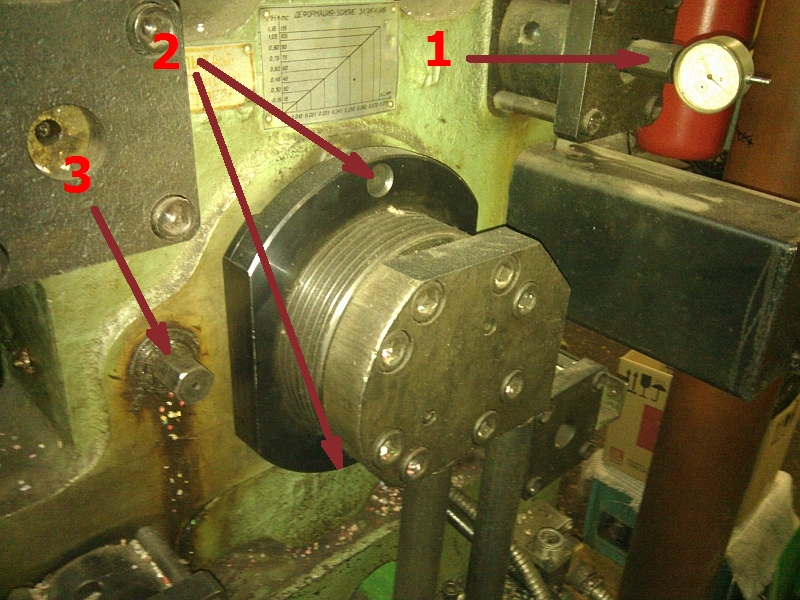

Привет всем! Возникли очередные вопросы большей частью по механике.
1.При смыкании прессформы в нижней ее части зазор 0.10мм. Как это можно отрегулировать (есть ли регулировки на станке) и последовательность действий?
2.Должен ли шнек при подаче продукта упираться в сопло ? И каков порядок регулировки?
Очень Вам благодарен за оказанную помощь.

#37 Сообщение ВЕТАЛ » 08 дек 2011, 20:03
1. Если у вас полная уверенность в качестве формы, то вероятно что нет параллельности плит, а это уже геморрой для непосвященных. Конечно, данный дефект вполне устраним, но первый раз делать трудно, т.к. не знаешь технологии и последовательности действий, а на пальцах и вот так сразу я даже не знаю как объяснить.
2. Шнек не должен никуда упираться и регулируется зазор шлифовкой компенсатора под наконечником.

Вячеслав 1968 писал(а):Привет всем! Возникли очередные вопросы большей частью по механике.
1 Вы уже сделали натяг формы по индикатору? Или просто соприкоснули её половины и из-за провиса под тяжестью на разбитых втулках плиты снизу заметили зазор?
Вставляете стрелочный индикатор-1
Отпускаете болты фиксации стопорной гайки 2
Отворачиваете немного саму гайку.
Ручкой вращаете винт 3 понемногу.
Смыкая форму, добиваетесь натяга в 3-4 сотых мм. Рекомендуется использовать как можно меньшее усилие. Это будет оптимальным для многих случаев. Более высокий ведёт к быстрому износу пальцев, чрезмерный к поломке. Допустимый максимум- 7 .
2 Что Вы имеете в виду? Должен ли впрыск заканчиваться до упора, или именно упор наконечника шнека в сопло?
В само сопло упираться не должен.
Последний раз редактировалось Бегемот 09 дек 2011, 20:34, всего редактировалось 1 раз.

Прошу заметить, что предел натяга не 7 десятых, а 7 сотых мм.
Бегемот
Сообщения: 2815
Благодарил (а): 53 раза
Поблагодарили: 166 раз
Re: проблема с блоком впрыска на хмельницком ТПА ДЕ 3130
#40 Сообщение Бегемот » 09 дек 2011, 09:06
ВЕТАЛ писал(а):Прошу заметить, что предел натяга не 7 десятых, а 7 сотых мм.
Да, совершенно верно, описался))) Исправлюсь)

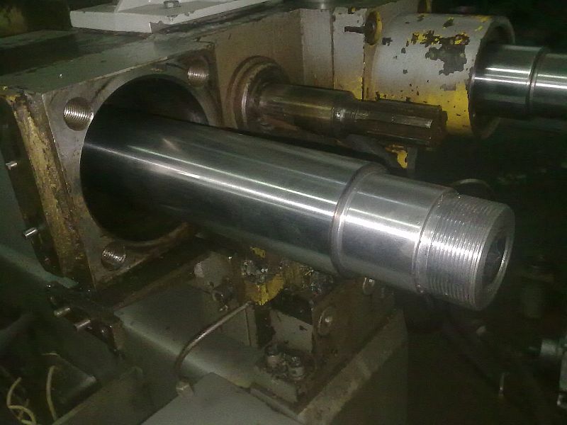

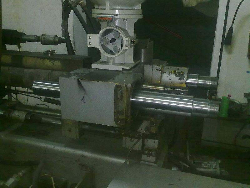

Добрый день! :D Очередной вопрос по Хмельницким ТПА ДЕ3130-125Ц1
Жизнь заставила разобрать гидроцилиндры подачи продукта из материального целиндра в пресс форму. :cry: Интересует как должны быть установлены резиновые уплотнения с кольцами. Неужели такая колоссальная масса (Гидромотор + гидроблок впрыска установленные на штоках этого гидроцилиндра) опираются на такую маленькую прощадь как набор колец и резиновых уплотнений? :oops: :o
Может у кого есть чертежи этого узла? Буду весма благодарен.

Вячеслав 1968, странно, что разобрав цилиндры впрыска вы не заметили подшипников скольжения, кои расположены в противоположных стаканах. Ими являются втулки, выполненные из бронзы и в их отсутствие я не верю. ;)
Вячеслав 1968
Сообщения: 31
Зарегистрирован: 20 ноя 2011, 12:47
Город: Киев
#43 Сообщение Вячеслав 1968 » 04 фев 2012, 11:25
Втулки были. :? С завода изготовителя прислали рем комплект.Вместо бронзовых втулок судя по характеру ржавчины из железа.И самое интересное что сама втулка в 2 раза меньше по ширине. Вот я и задумался. :o

#46 Сообщение Вячеслав 1968 » 04 фев 2012, 12:40
За телефон вам буду очень благодарен.А узлы те которые стояли и те которые прислали сфотографирую но вышлю позже , так как в офисе компьютер ограничен в функциональности сисадмином.Нет даже флеш проигрывателя.Да и не все изображения есть возможность просмотреть.Увы.

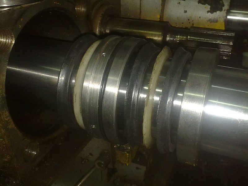

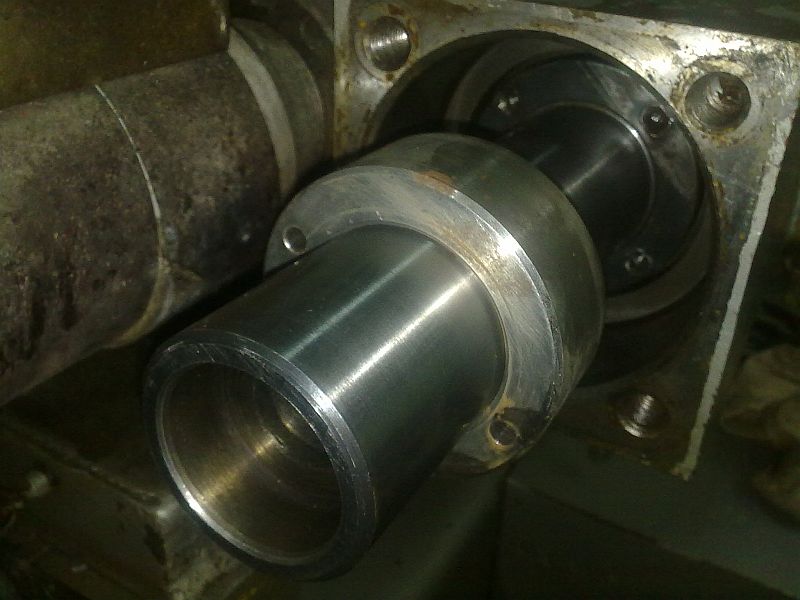

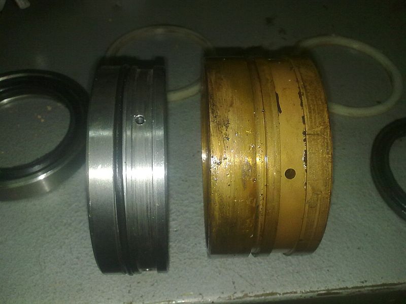

#48 Сообщение Вячеслав 1968 » 06 фев 2012, 13:41
Вот фото которое обещал.Смущает материал и ширина кольца.
Бронзовое кольцо которое стояло и новое  которое прислали (со стороны гидроматора)
Вячеслав 1968
Сообщения: 31
Город: Киев
#49 Сообщение Вячеслав 1968 » 06 фев 2012, 13:46
Сборка с бронзовыми кольцами была точно такая же.
Такова последовательность сборки внутри стакана (стакана на фото нет)

странно действительно метал , должны быть бронзовыми , а там где покупали что говорят, ставить несоветую ВЕТАЛ прав штоки накроются очень быстро

Как же мне хочется скверно поругаться!!!!!!! :-x
Может я отстал от современных технологий и современные бронзы белого цвета, тогда селяви. Ради интереса, проверьте магнитиком, что же вам подсунули.
Конечно, можно отступить и от установленных размеров, но надо их учесть и где-то компенсировать, чего в вашем случае не заметил. Мое резюме: откровенная Ж...., надо что-то решать, иначе можете попасть на большие денежки в случае поломки. :(

Перезвонил к поставщику, пояснили что материал в самом деле сплав на сонове железа. Но легче железа чистого(условно чистого). Пробовал магнит прилипает ;) . Интересно другое,все что ини прислали у меня в стакан не помещается. Есть широкая втулка. Внутренний размер равен толщине штока (со стороны гидроматора). Наружный диаметр меньше внутреннего диаметра стакана.Длина этой втулки 870 мм.Может кто подскажет как должен быть собран стакан?А лучше сборочный чертеж. Ну куда его тулить то.? :oops:

Вячеслав 1968, я бы вынуждал поставщиков говорить по-серъезному: какой конкретно сплав применили для втулок (в документации указывается Бр А9ЖЗЛ), на основе каких чертежей это делалось?
Я вижу даже без размеров, что это халтура - почему на втулке вместо 6 отверстий всего 2?
Мой совет: не "лепите горбатого", возвращайте назад этот мотлох, забирайте свои деньги и купите нормальные запчасти, телефон я Вам дал.

ВЕТАЛ прав возвращайте этот хлам забирайте деньги и купите хорошие запчасти , а у меня вопрос спросите у этих поставщиков что это за метал который металом неявляется

Может это чугуний? Он тоже скользкий)
