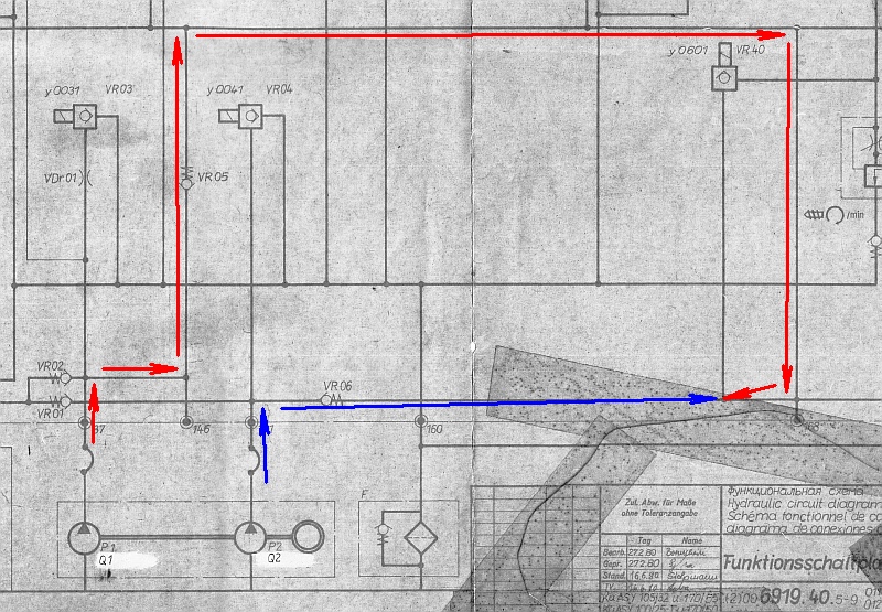

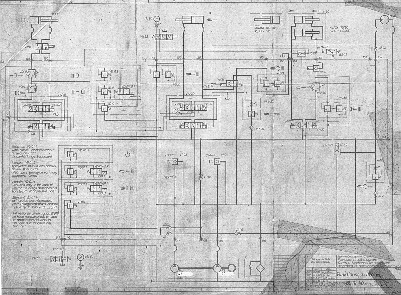

Бегемот, я это утверждал по памяти, если не прав - звынйяте. Для предотвращения последующих ошибок просьба - дайте полную гидросхему, а то представленного кусочка маловато будет.
Бегемот
Сообщения: 2815
Благодарил (а): 53 раза
Поблагодарили: 166 раз
Re: Проблемы с гидравликой Куаси 105/32
#56 Сообщение Бегемот » 10 дек 2010, 22:43
ВЕТАЛ писал(а):Бегемот, я это утверждал по памяти, если не прав - звынйяте. Для предотвращения последующих ошибок просьба - дайте полную гидросхему, а то представленного кусочка маловато будет.
Полная в сканер не влезает, надо частями и сшивать) Ладно... сделаю)

#58 Сообщение Бегемот » 10 дек 2010, 23:37
Забабахал, почти час угробил, ужас... и ни кто не нальёт даже))
Крупнее масштаб здесь: http://rapid4get.com/download.php?file=1252

#60 Сообщение Бегемот » 11 дек 2010, 23:53
ВЕТАЛ писал(а):Бегемот, после просмотра схемы давайте будем утверждать черное на белое? Или опять я вру из кабинета?
За всю мою жизнь мне ни разу не повезло встретить слесаря по гидравлике, который бы мог читать гидросхемы.
Теорема Бегемота:
Если потоки двух насосов встречаются в одной точке, а от одного насоса работает гидромотор, значит гидромотор может работать и от другого насоса.
Доказательство № 1- сравнить скорости гидромотора на наладке и в автоматическом режиме(если на пульте выжаты кнопки включения обоих насосов при загрузке или только большого)
Доказательство № 2- прилагаемый фрагмент.
На самом деле тут немцы нарисовали через задницу, как впрочим и машину сделали)
