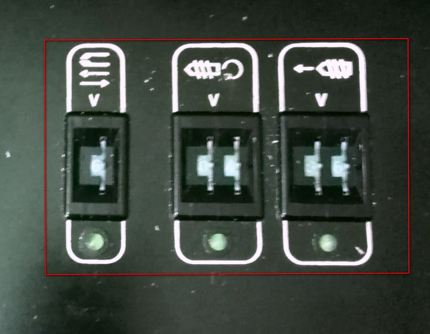

croc писал(а): Время дожатия выставляется на переключателе.
После окончания времени начинается загрузка,
а если на всех переключателях стоят нули, тогда шнек должен после этого бвк продолжать путь вперед?
croc писал(а): начинается загрузка, если не включен переключатель паузы перед загрузкой.
а если включен, то по истечении паузы загрузка ведь должна начаться? или пауза = 0 , это бесконечность?

Если ноль, то сразу.
Посмотри циклограмму и пару листиков, на которых расшифровка
значков на циклограмме.
На циклограмме столбиком написаны условия продолжения
цикла. По ним смотри, что на станке не хватает, для выполнения
условия. Бвк не влючен или время не вышло или еще что.
И для спокойствия, на задатчиках времени и давления,
передерни платки. Для прочистки контактов. Они планочками
прижаты. Сними планочку, перевоткни платку и поставь
планочку на место. У меня один раз дурил переключатель
времени. Передернул платку, стал нормально работать.
Электрика - наука о контактах.

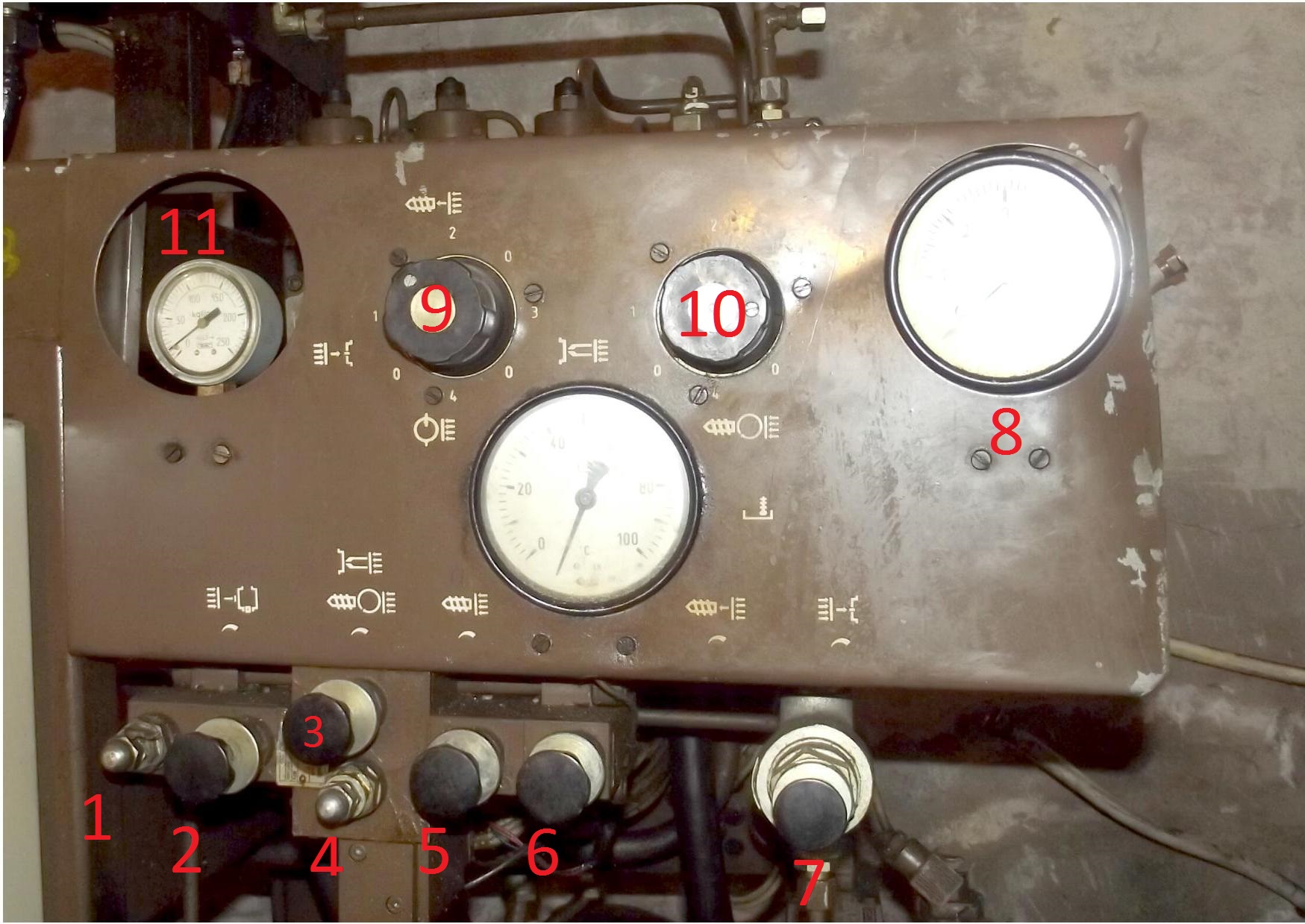

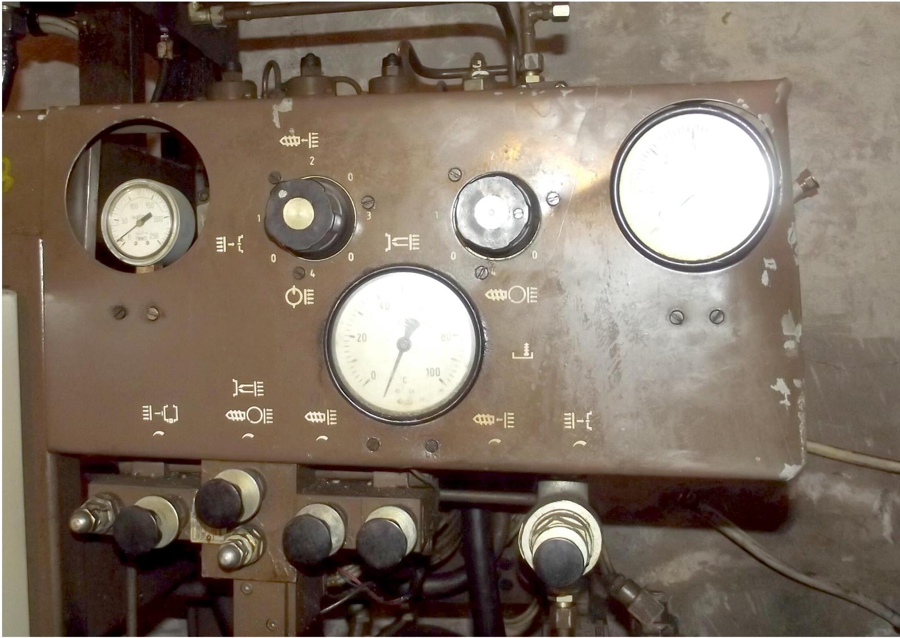

И еще вопрос: на фотке панель наладки давления, там 5 (!) регулировочных винтов (с черными головками) но 6 (!) условий обслуживания. Или один из винтов (второй слева) обслуживает 2 условия?
Если да,то в каких случаях?
Если "нет", то какой винт к какому условию относится?

1-клапан давления защиты п/ф (пломбируется)
2-регулировка давления защиты п/ф
3-регулировка давления прижима сопла
4-клапан настройки давления прижима сопла (пломбируется)
5-давление дожатия (подпитки)
6-давление впрыска
7-давление толкателя
8-манометр противодавления
9; 10-переключатель
11-манометр общего давления

А какой из них регулирует давление подпора? Там вроде знак такой есть на панели.

3-й или 4-й. Попробуешь регулировать увидишь. Скорее всего 3-й это подпор. Помню вроде символика перепутана. Верхний подпор, нижний прижим сопла.

Пардон! 4 регулирует давление подпора.

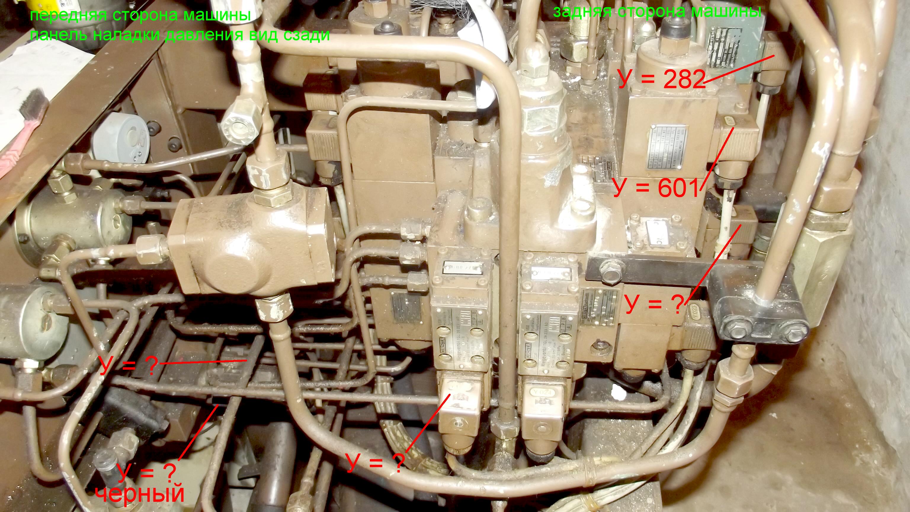

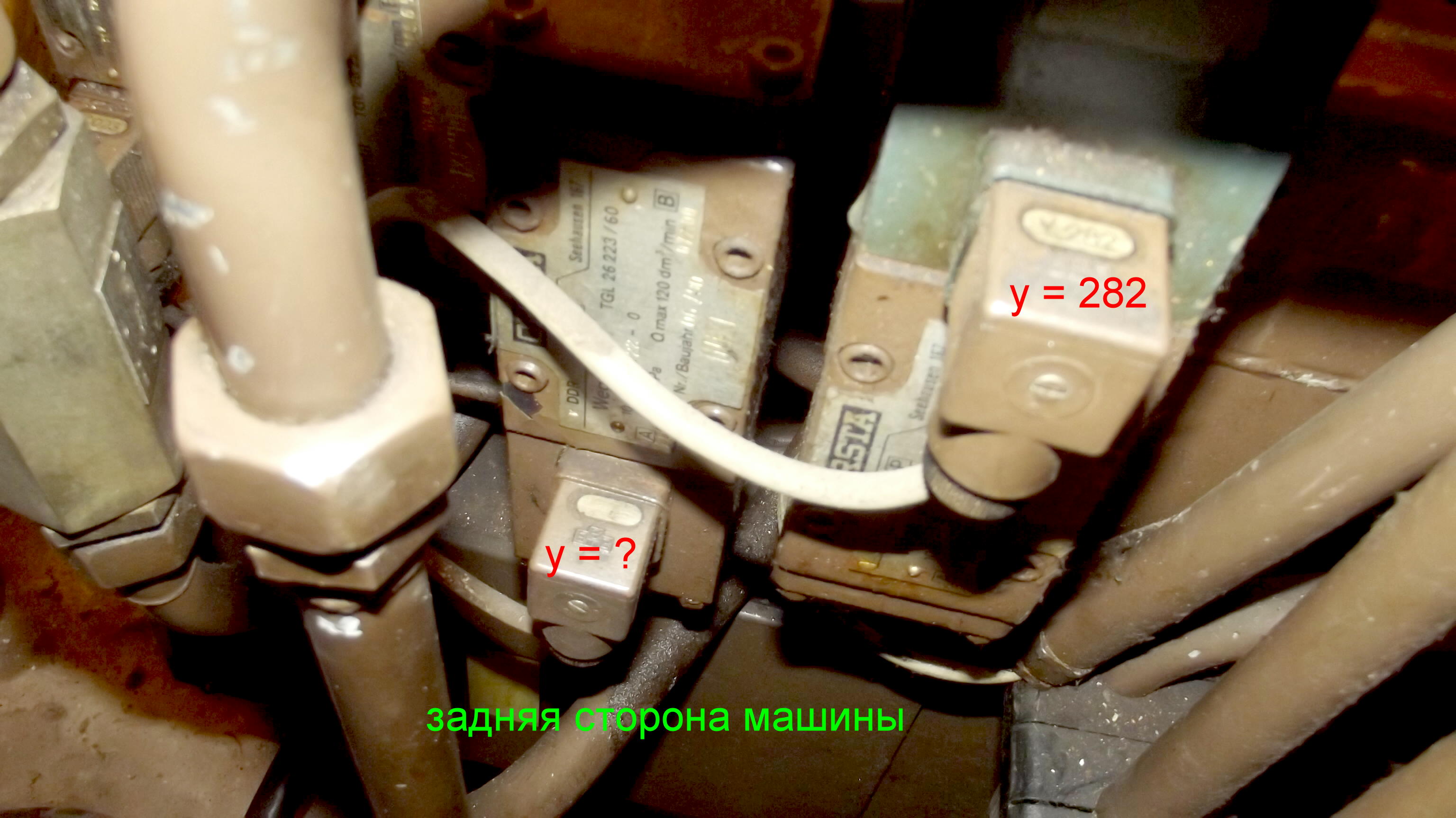

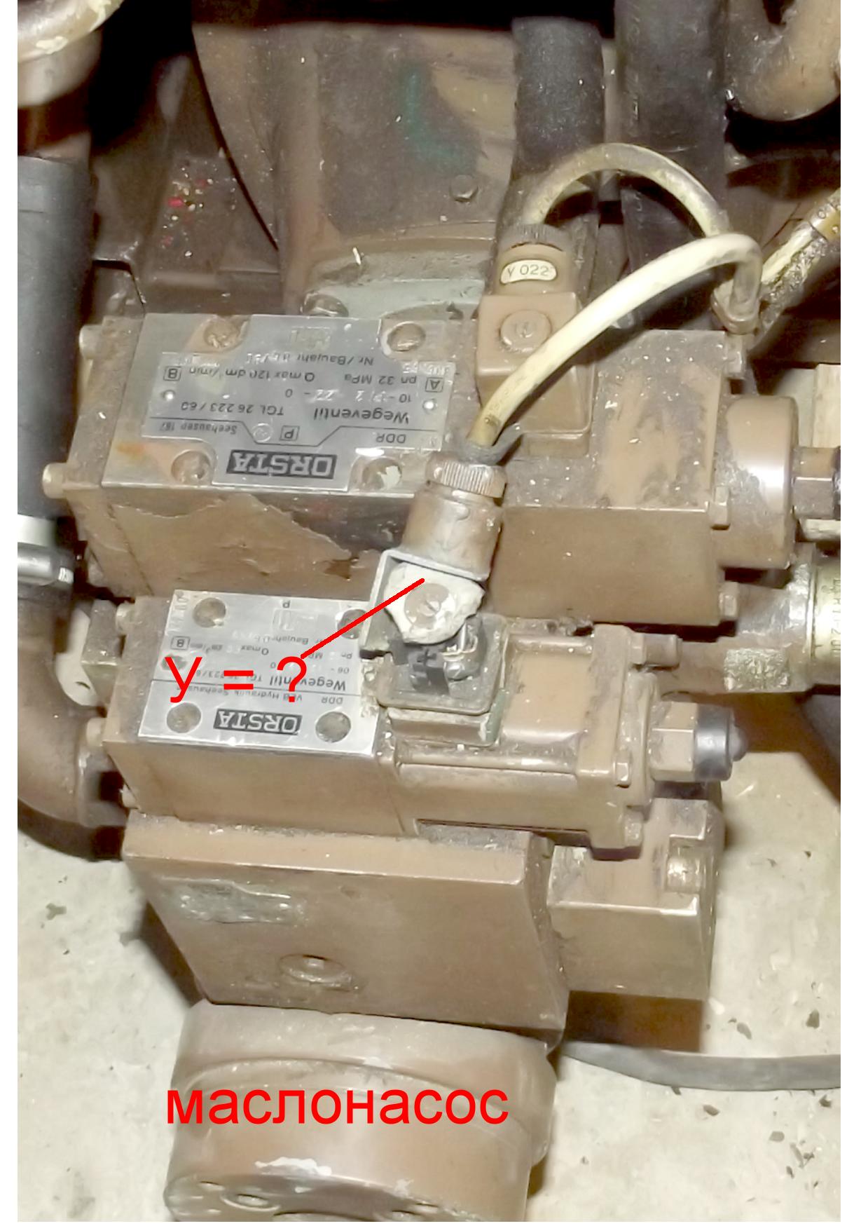

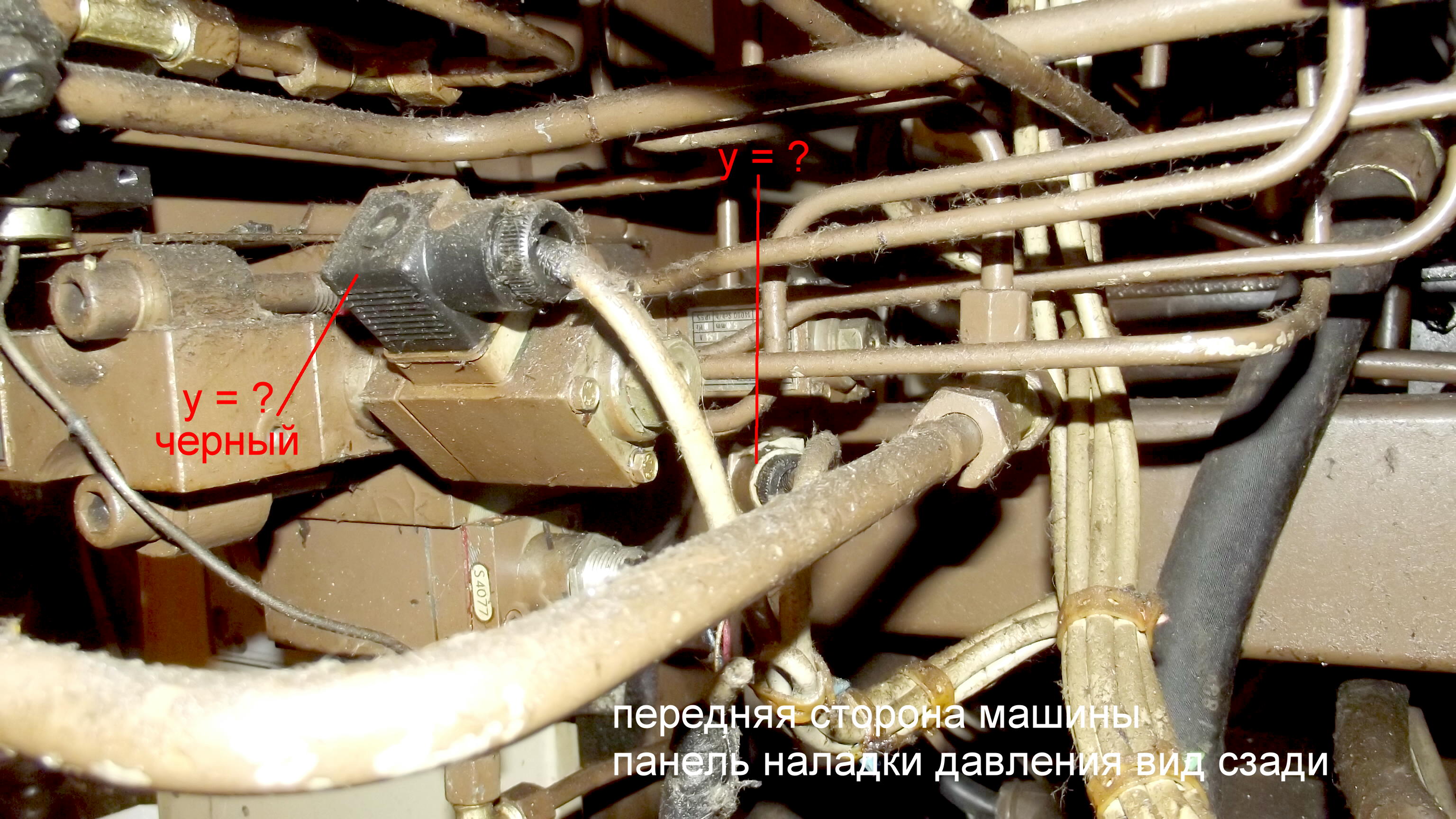

Может быть поможете мне восстановить номера золотников
а то загораются на панели управления, а где они находятся ... увы

#293 Сообщение Karakol » 07 мар 2014, 12:10
Несколько о номерах магнитов. Первое фото-дальний-12, черный-311. Далее 25 и 24, 282, 601, 23. На насосе-21. Рядом с 282-26.

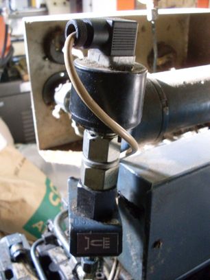

B502. Внутри подпружиненый поршень.В карболитовой голове стоит
микропереключатель. Голова на резьбе. Пружина регулируется гайкой.
По манометру выставляешь давления срабатывания микрика. Он дает
команду на впрыск.

dedaborja писал(а):Никакого S4077 там нет.
Есть, вроде, если верить глазам.
А как правильно выставить датчик давления?

Это на 105 куасишке такой датчик. Выставляется на нем прижим
сопла. Сопло прижимается к литниковой втулке и как только
наберется заданное давление, микрик говорит, что можно
делать впрыск. К остальным операциям это отношения не имеет.
