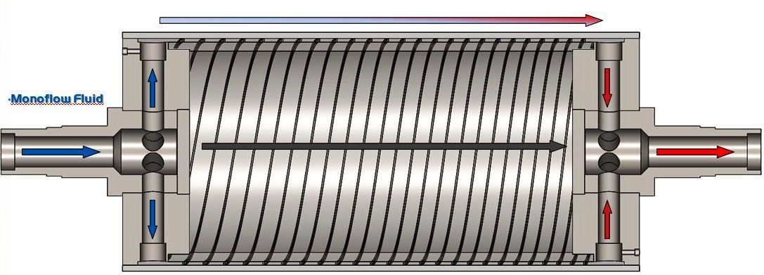

#2300 Сообщение Lepsus » 08 сен 2020, 15:27
Добрый день участники! Столкнулся с новой (для меня :-): ) проблемой. Ветку читал, знаю и до меня обсуждали, но однозначного ответа не нашел.
И так, охлаждение водой и градирней. t воды из градирни в среднем 19-20гр. Температура на выходе из первого охлаждающего вала 22-25 в зависимости от скорости.
Но если раньше, на средних скоростях меня это устраивало, то как только обучил операторов работать на максималке (уперлись в 50гц по большему шнеку), пленка реально идет горячая по центру. Настолько, что рука не терпит. Джамбы снимаем горячие, как каравай ;;-))) .
Напомню валы в обратку промывали. Ситуация кардинально не поменялась: края вала по 15-20см холодные, центр горячий. И предвидя советы купить чиллер, считаю что дело даже не в температуре охлаждающей жидкости (воды в конкретный момент), а в конструкции вала. Скорости теплообмена не достаточно. Чиллер то в планах, но позже. Может скорости насоса не хватает? 1.5kw и 180l/min
Есть мысли просверлить вал с двух сторон, чтоб заполнить центр, но выдержат ли подшипники увеличившийся вес? Не будут ли наворачиваться регулярно? И еще, я правильно себе представляю конструкцию вала?
Или все таки пытаться и дальше чистить химией? Мож лимонной кислоты бахнуть пару кг? Чайник же чистит идеально :men:

#2301 Сообщение Алекс75 » 08 сен 2020, 15:48

#2302 Сообщение Shadow » 08 сен 2020, 15:57
А насос выдает такую производительность по воде? Если соединения выдержат то поставьте по мощнее насос как по давлению так и по расходу.
Сверлить вал идея плохая.
Воздушный нож стоит?

#2303 Сообщение Alexandr1989 » 08 сен 2020, 16:14
Лучше промывать средством для чистки теплообменников, в нем содержится ингибитор коррозии металла....

#2304 Сообщение технолог54 » 08 сен 2020, 16:47

#2305 Сообщение Lepsus » 08 сен 2020, 16:54
Shadow писал(а): 08 сен 2020, 15:57 А насос выдает такую производительность по воде? Если соединения выдержат то поставьте по мощнее насос как по давлению так и по расходу.
А как его на глаз поймешь, выдает он заявленную или нет.. Данные с шильдика.
Что есть воздушный нож? Если это про вакуумную камеру, которая приживает пленку к валу - то нет. Воздухом у нас кромки только прижимаются, и то вот пытаюсь заказать электростатический прижим.
Alexandr1989 писал(а): 08 сен 2020, 16:14 Лучше промывать средством для чистки теплообменников, в нем содержится ингибитор коррозии металла....
Где то год назад мыли Ленис Орто, сейчас они же советуют Ленис Гидро (не реклама), вроде как для меди (трубки же внутри по идее медные?) безопаснее.

А вы не пробовали свою воду сдать на анализ, на наличие солей, чтобы Вам понимать как часто надо промывать систему, потому что в нормальную заливается или диарированна, либо диситилирлванная вода, тогда и промывку можно делать раз в год, а.у вас надо промывать гораздо чаще.
Судя по количеству ржавчины при промывке - сомневаюсь в наличии трубок из меди...

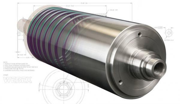

Воздуходувка через щель прижимает воздухом полотно к валу сразу после выхода расплава из фильеры. Тем сам немного снижает тепловую нагрузку на вал.
