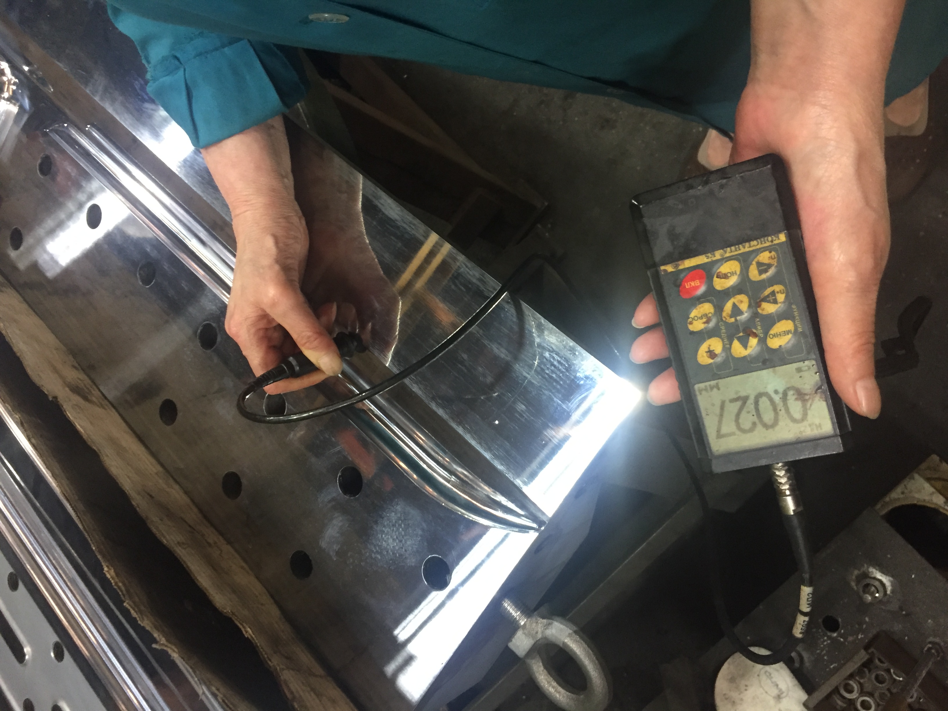

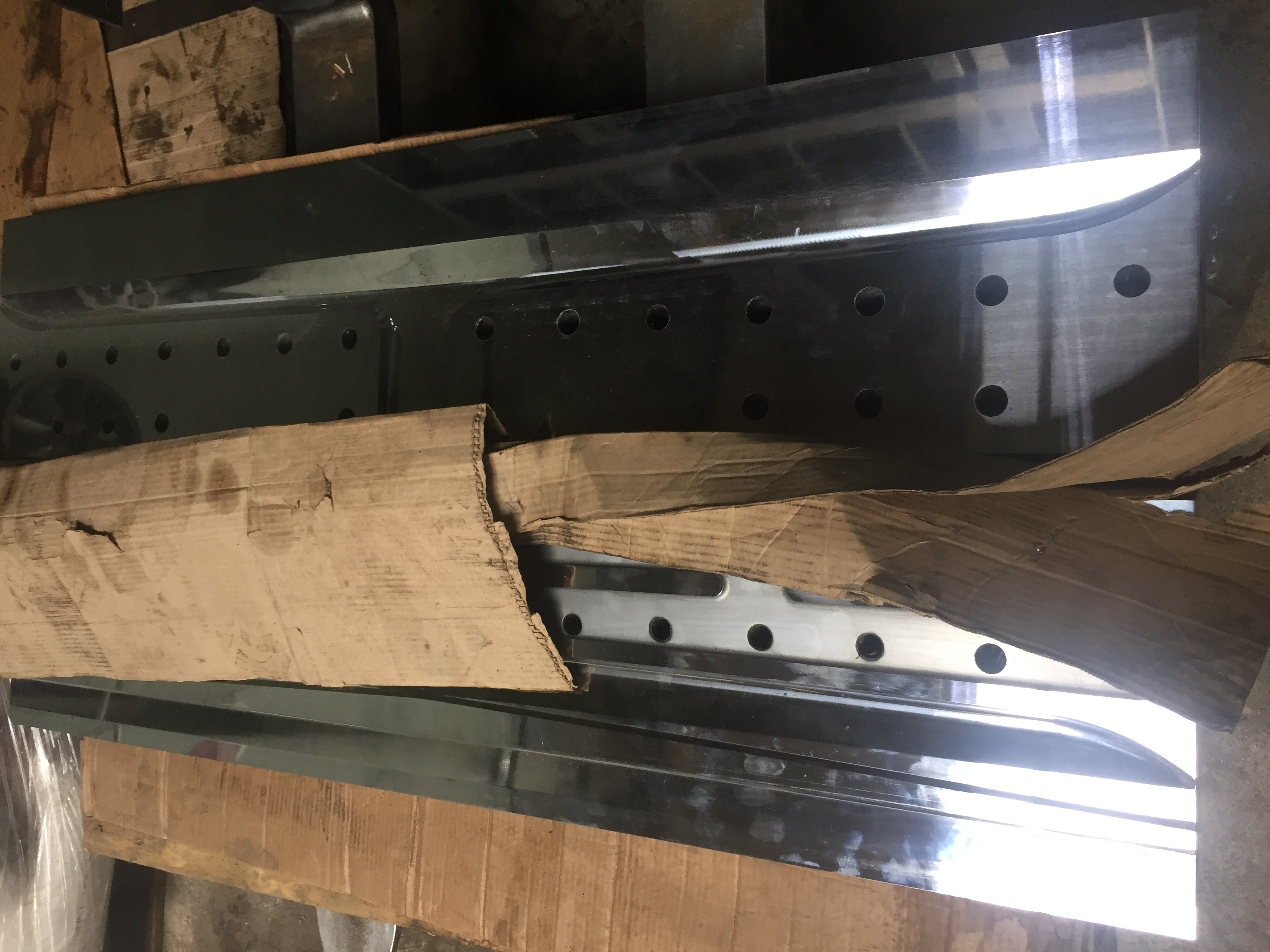

Доброго дня коллеги))спешу похвастаться)мне занаво хромировали китайскую голову).сначала сказали что надл в ванной вытравливать старый хром потом шлифовать и ложить новый.но по факту все стало проще.хрома вообще небыло.от слова ни.уя.)и от простоев образовывался нагар.еще и были явные следы от фрез на губах.где и скапливалось все это безобразие.в следствии чего после остановки запуск был кошмаром.прогонял клинолом, потом уже вроде было ровно.

BlinovSPB писал(а): 31 июл 2020, 12:56 Доброго дня коллеги))спешу похвастаться)мне занаво хромировали китайскую голову).сначала сказали что надл в ванной вытравливать старый хром потом шлифовать и ложить новый.но по факту все стало проще.хрома вообще небыло.от слова ни.уя.)и от простоев образовывался нагар.еще и были явные следы от фрез на губах.где и скапливалось все это безобразие.в следствии чего после остановки запуск был кошмаром.прогонял клинолом, потом уже вроде было ровно.
Частая проблема у китайцев... Отсутствие хрома, как полное, так и частичное ведёт к целой куче проблем...
Кстати, сейчас на рынке появилась новая "чистилка" Вместо клинола, гораздо эффективнее.
Если надо, в личку пишите, контакты дам, тут не буду писать дабы не было рекламы... Видел в действии, впечатлила!

Кстати, где хромировали?

В питере, если надо могу контакты дать,у меня 125см голова вышло 250к.а как сделали вскрытие покажет со временем.)но пока полет нормальный.эквалайзер сразу выровнялся)впервые увидел что эквалайзер стал ровной линией.за качество не отвечаю.через пол года хотя б смогу поручиться за контору)

BlinovSPB писал(а): 31 июл 2020, 17:25 В питере, если надо могу контакты дать,у меня 125см голова вышло 250к.а как сделали вскрытие покажет со временем.)но пока полет нормальный.эквалайзер сразу выровнялся)впервые увидел что эквалайзер стал ровной линией.за качество не отвечаю.через пол года хотя б смогу поручиться за контору)
Ок! Учту! 250к для такой фильеры норм! Лет 7-8 назад 180к делали, но это со снятием покрытия.

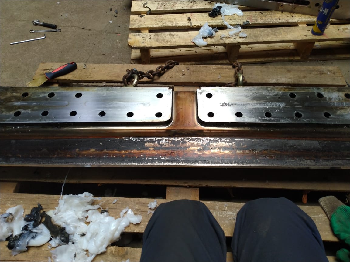

Интересно а сколько лет Вашей линии? И следы от фрезы на губках были прям с завода получается?
