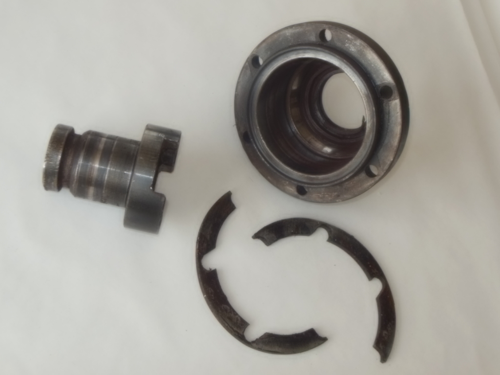

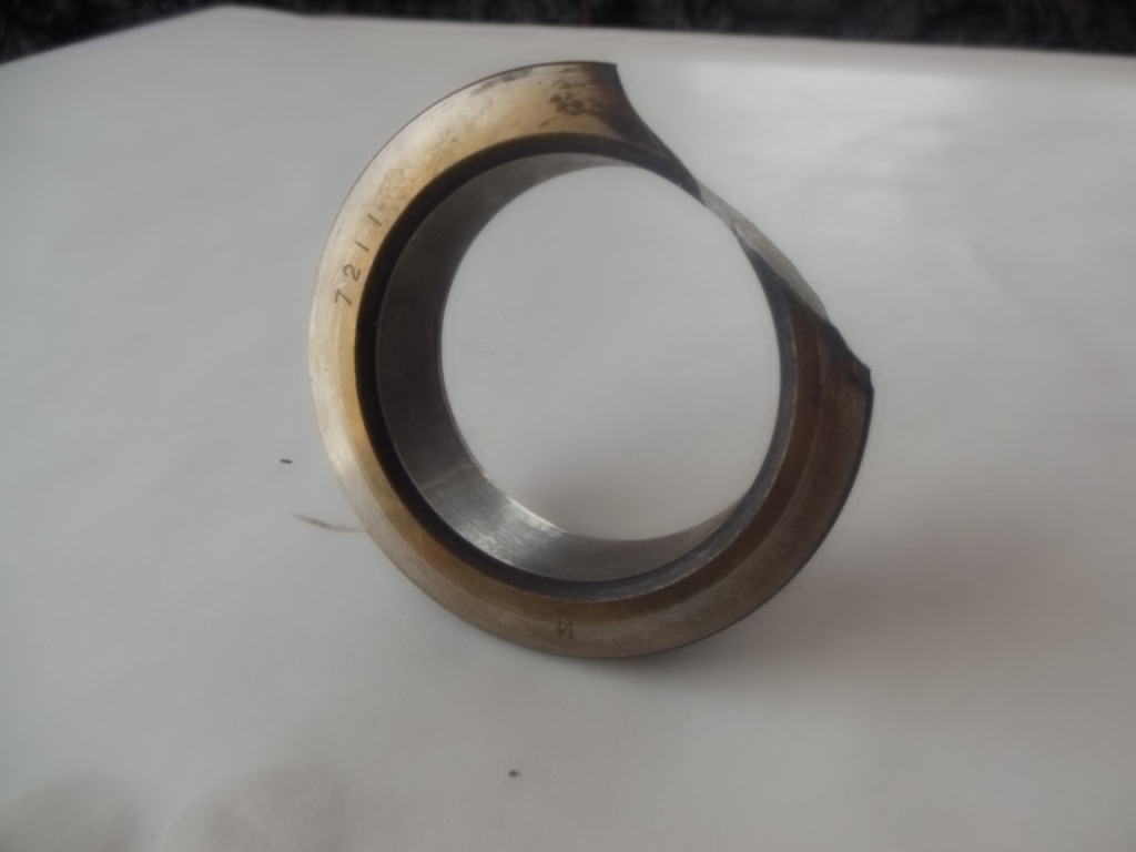

#228 Сообщение тупой » 15 фев 2014, 13:31
Ребята здравствуйте. У меня развалился подшипник на гидромоторе (привод шнека).Номер подшипника 7211.На фото видно разрезная шайба толщина 5мм.я так понимаю-регулировочная?или это было собрано" очумелыми "ручками? Если это так,то подскажите какой действительно номер подшипника? Ещё вопрос,не представляю как выбить наружную обойму

Re: ТПА ДЕ 3130-125ф1 1984г
#229 Сообщение Бегемот » 15 фев 2014, 14:51
Подшипник конический, поэтому и дистанционки, чтобы не пережать. Так и должно быть. Можно попробовать постучать фланцем о ровную поверхность, обычно обойма выползает.
