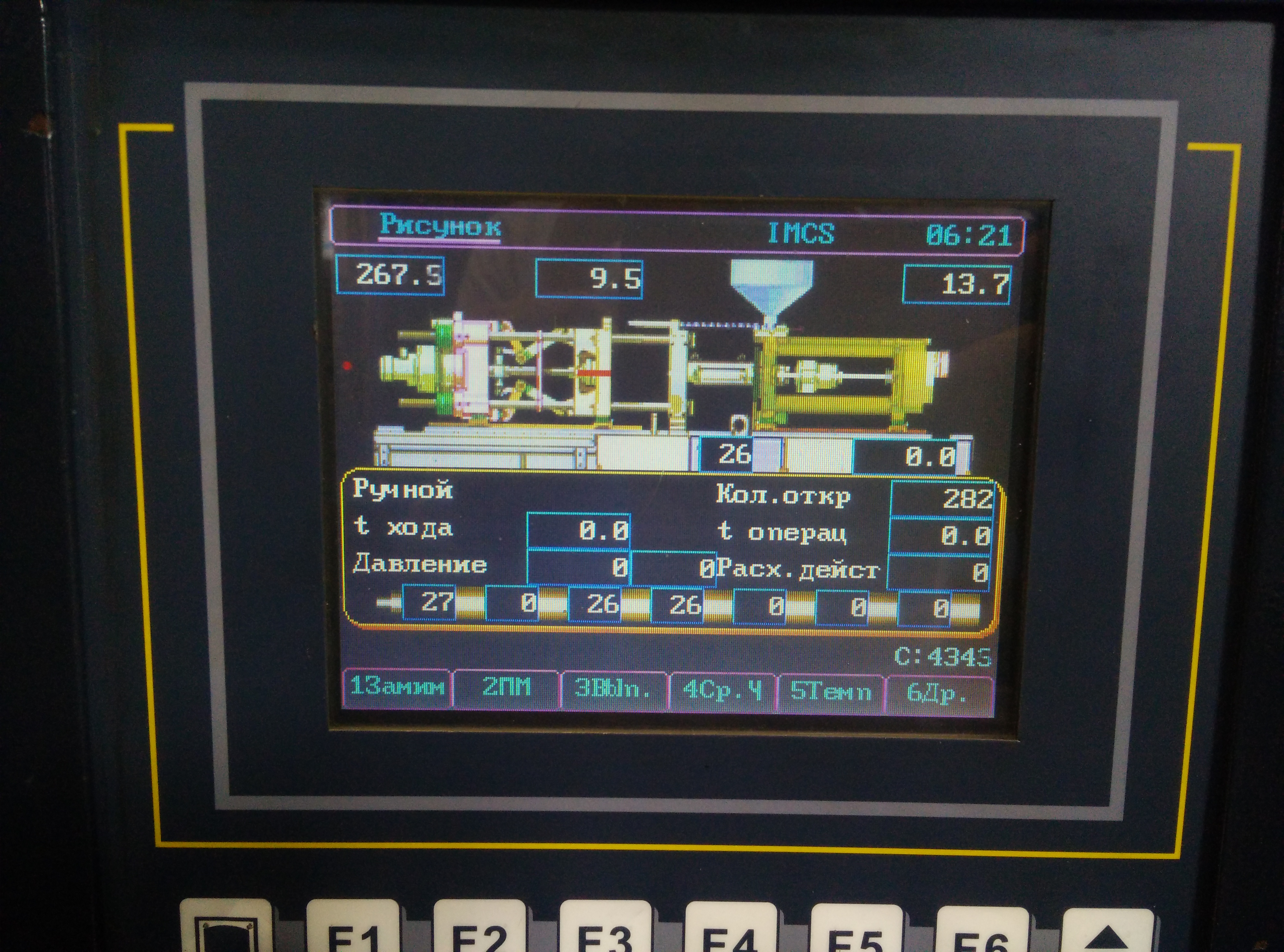

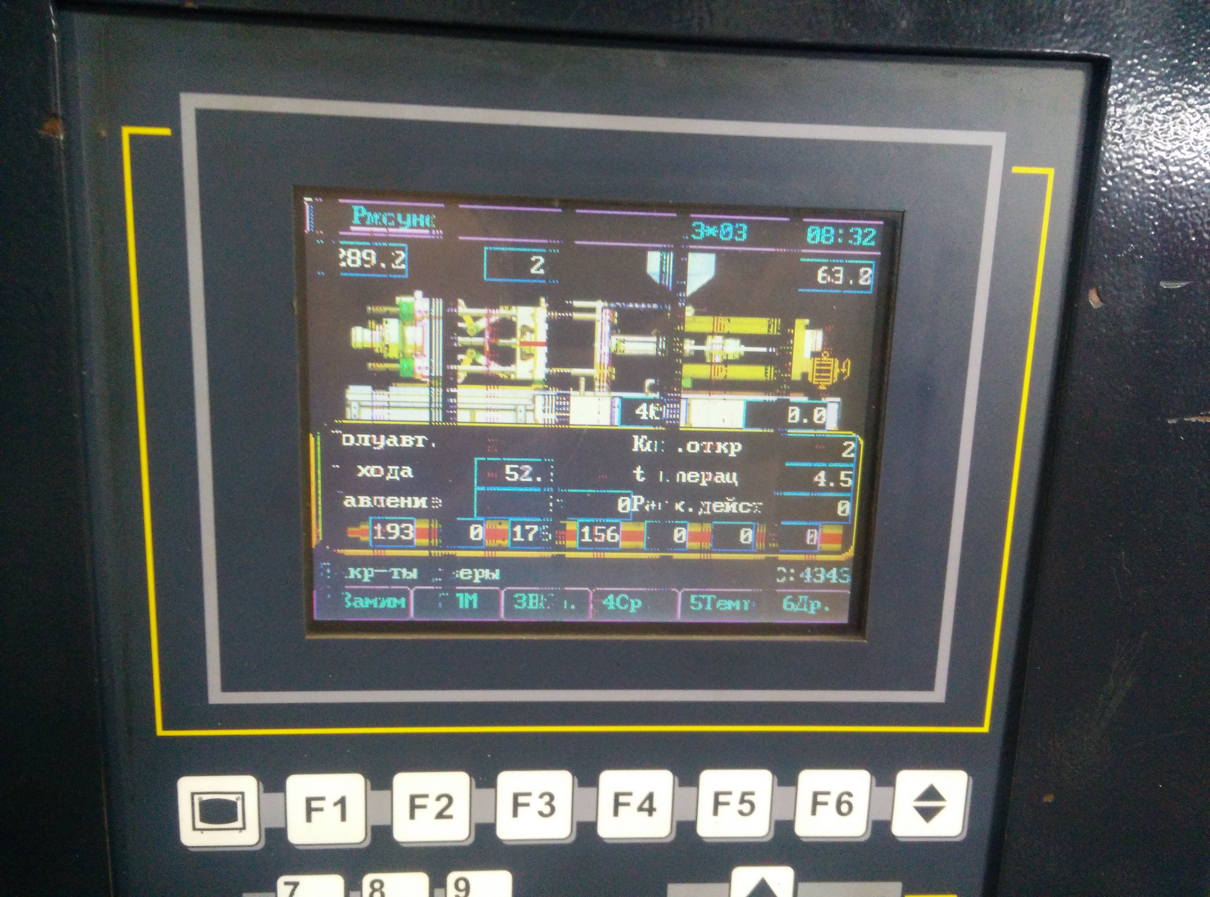

Приветствую всех не без различных и просто интересующихся!!
Спустя три месяца снова оживляю эту темы и сообщаю -
пропорциональник я ещё не получил, много причин не буду вдаваться в подробности, но тут всплыл ещё один подводный камень, по этому делюсь с Вами очередным случившемся "чудом"...
Несколько дней назад запустили станок, проработали 5-6 часов и заметели, что с дисплеем что-то не так - появились какие то "архитектуры", несколько раз перезагружали тпа, картина не изменилась.
Так как станок не "самый молодой" - заказали дисплей и продолжили работать.
Через час-два выполнили заказ и приступили к замене п/ф с подальшими процедурами : замена материала, загрузка параметров. Зашли в меню данных прессформ, а там беда - все параметры пропали. Снова перезагрузили тпа, параметры к сожалению не появились, а их там штук 70 было (с 2011-го года) обидно...
Но на этом чудеса не закончились - в меню нагревателей как-то активировались 5-я и 6-я зоны нагревателей,
в меню впрыска по позициям : давление "0", скорость впрыска "61",
в меню формы: давление на всех позиция смыкание/размыкания "90",
а скорость "20" и ко всему этому после перезагрузки тпа запускается на китайском языке.
Где то на форму читал о "замене батарейки", почему то сразу начал грешить на батарейку. После замены батарейки - изображение дисплея стало прежним, даже немного лучше от того что было.
Вот у меня собственно вопрос - как уберечь данные форм на будущее? Не повторится ли опять подобное?
Прошу поделиться опытом.

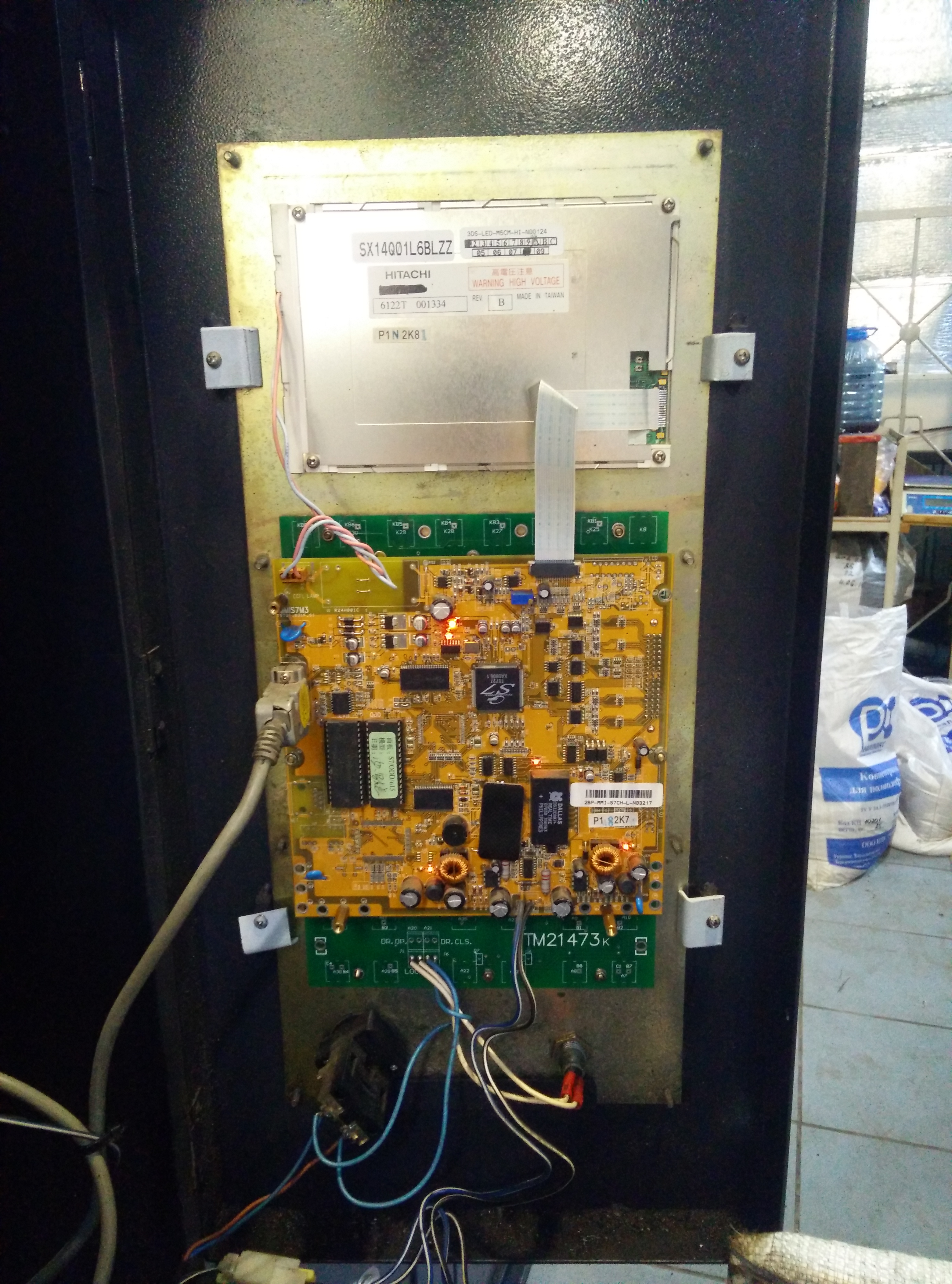

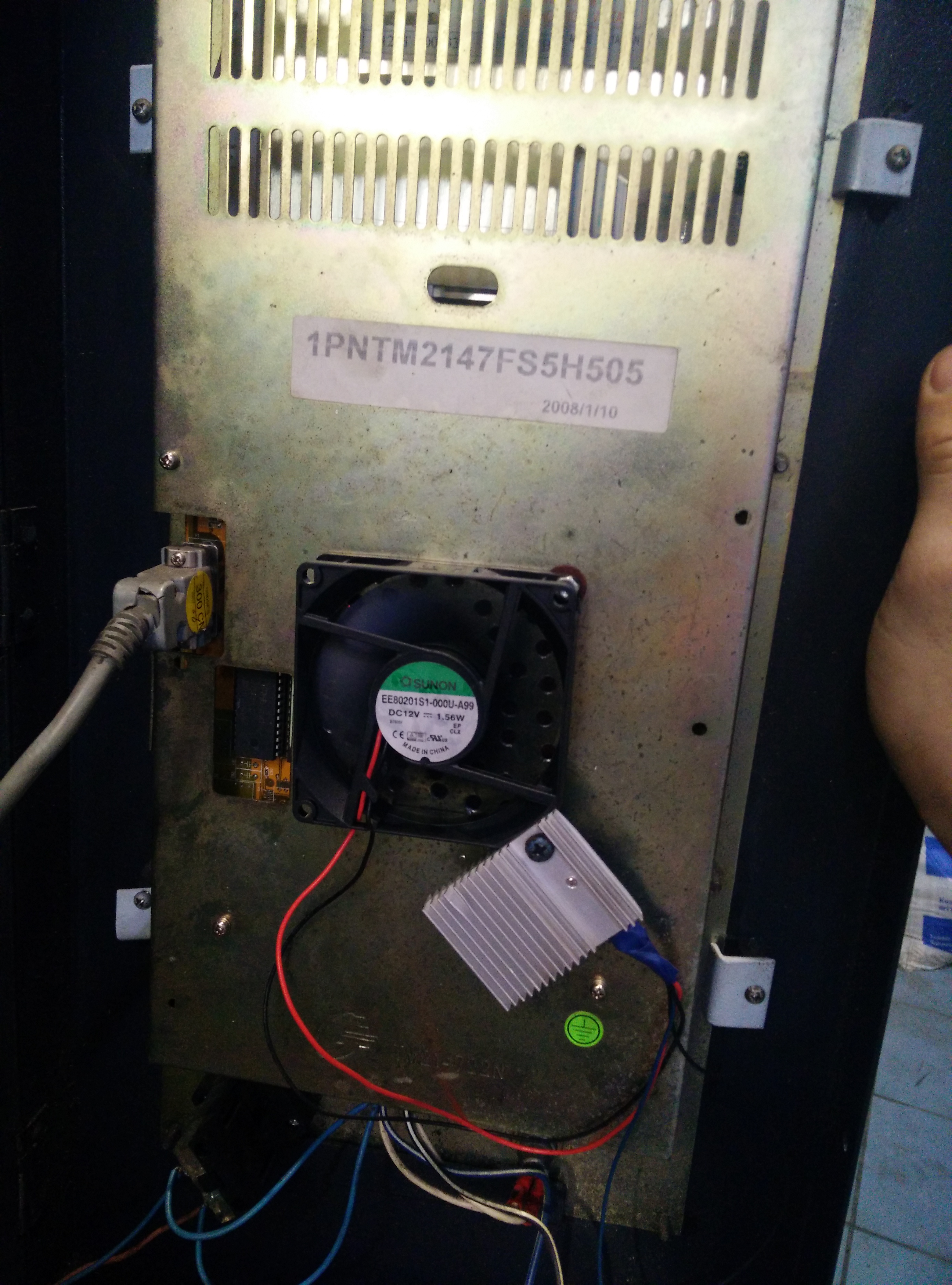

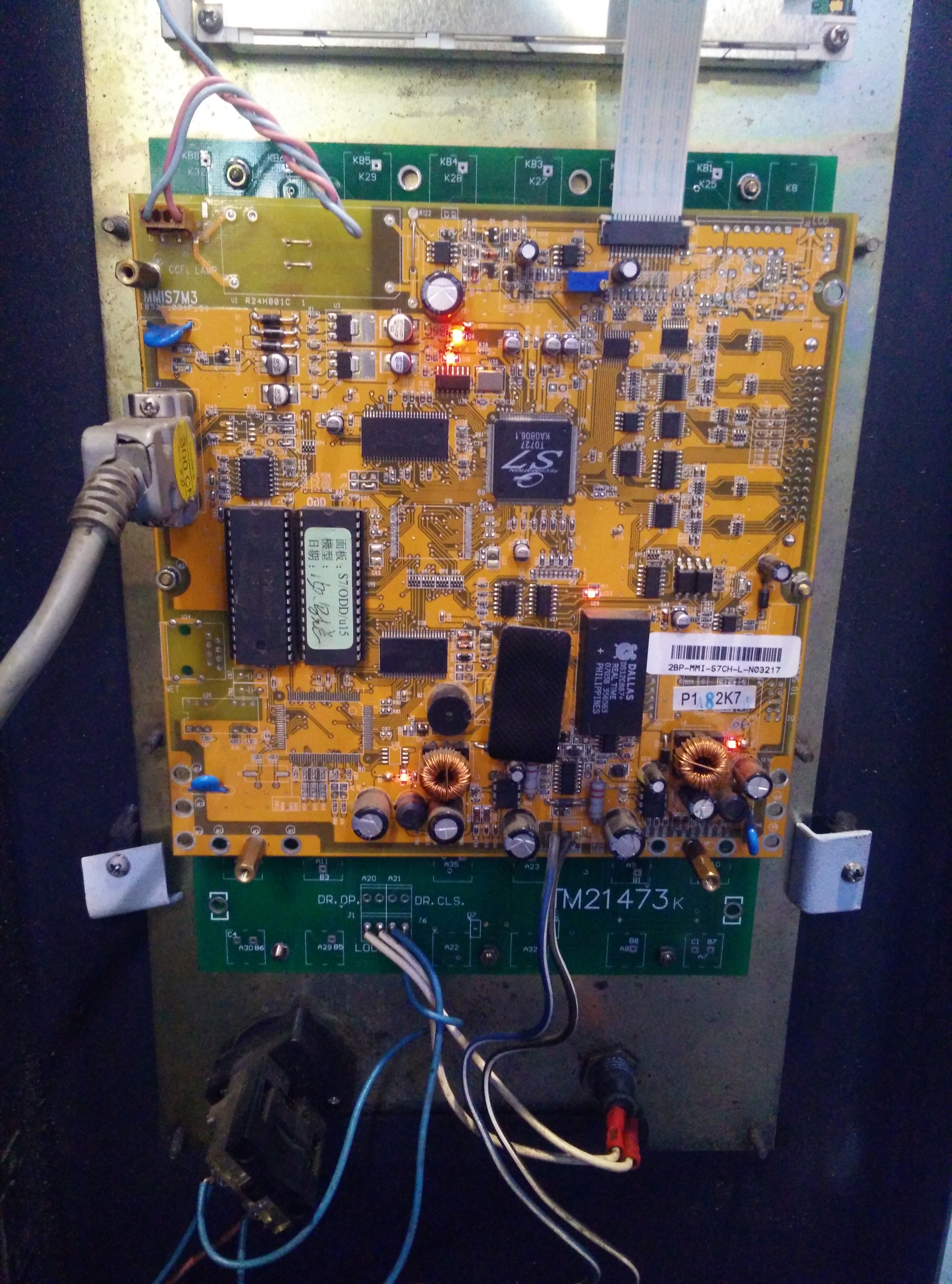

#201 Сообщение Дмитрий Андреев » 22 июн 2020, 06:42
Дисплей после замены батарейки. Фото самой платы.
Ещё установил кулер, думаю хуже не будет.

#202 Сообщение Бегемот » 25 июн 2020, 12:47
А машина про батарейку не писала?? И батарейка вроде не в дисплее, а в контроллере, и меняется на включенной машине...

#203 Сообщение Дмитрий Андреев » 30 июн 2020, 21:15
Бегемот писал(а): 25 июн 2020, 12:47 А машина про батарейку не писала?? И батарейка вроде не в дисплее, а в контроллере, и меняется на включенной машине...
Нет, не писала, просто искажения на экране
В контроллере не видел.
Менял на включенной машине, единственное - менял при отключенном кабеле (витая пара идущая от контроллера)...
