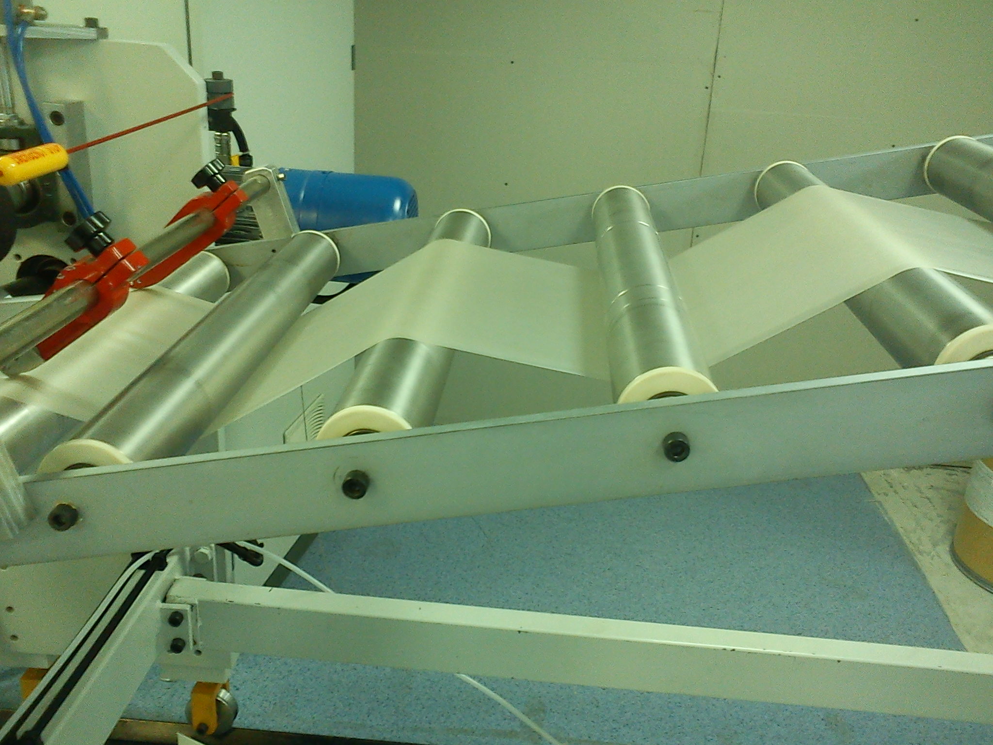

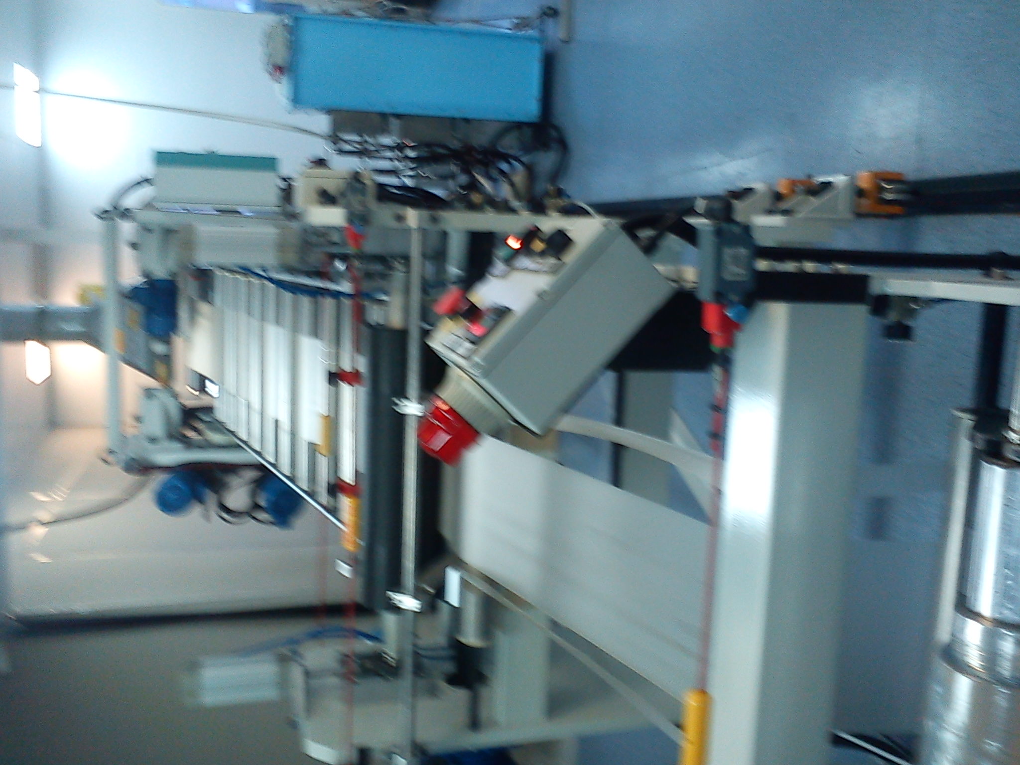

продольная или поперечная?GaIya_24 писал(а):Уважаемые, коллеги!
вот какой вопрос. имеется в наличие итальянский экструдер (d 45 мм) к нему приобрели плоскощелевую головку и каландр 3-х валковый (с тремя водяными термостатами), тоже итальянец. диаметр валков 300 мм. пытаемся получить безусадочную ПВХ-плёнку толщиной 0.35 мм. саму плёнку получаем, только вся проблема - она даёт продольную усадку (причём очень большую).
не могли бы подсказать что делать?!
формирование толщины в зазоре происходит или вытяжкой? каландры горизонтальные, вертикальные, или под углом?
GaIya_24
- Сообщения: 11
- Зарегистрирован: 10 янв 2012, 16:30
- Страна, Регион, Область: Курганская область
- Город: Курган
Re: Каландрование
Добрый день!Shadow писал(а):продольная или поперечная?GaIya_24 писал(а):Уважаемые, коллеги!
усадка продольная - 50%
формирование толщины - в зазоре головки
каландр вертикальный 3-х валковый
температура головки - 140-150 град
температура первого вала 60 град
температура втоого и третьего 20-25 град.
затем идёт промежуточная станция с валиками (очень короткая, всего лишь 2 метра) и затем намотка в бабины.

50%? Это значит намотали метр, а потом стало полметра???
Какая температура пленки перед намоткой? От скорости линии зависит усадка? Натяжение пленки регулируется?

мотается более менее, температура плёнки перед намоткой - примерно градусов 25-30(а может и выше). натяжение регулируется.Shadow писал(а):50%? Это значит намотали метр, а потом стало полметра???
проблема в том, что дальше эту плёнку мы используем в производстве мед.изделий и после паровой стерилизации (т.е. теплового воздействия) происходит усадка 50 %. :)
уже перепробовано несколько видов пластиката, но результат не достигнут! :)

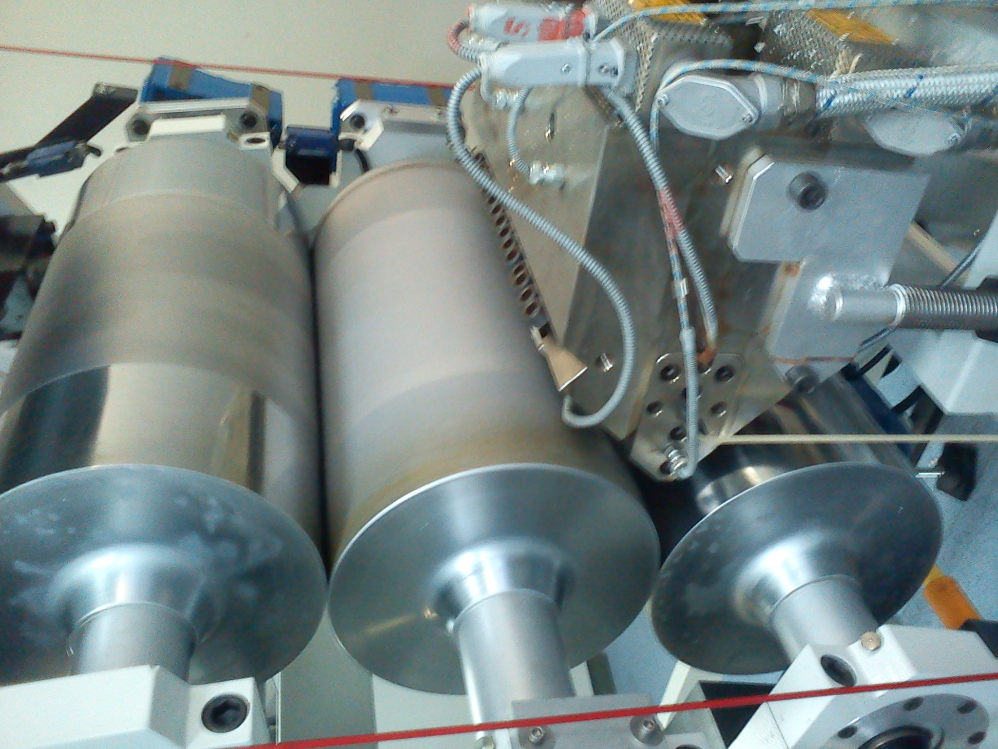

сделайте фото входа расплава в каландр и самих каландров с пленкой
Потом момент: какой зазор щели фильеры и толщина пленки? Я думаю у вас идет вытяжка пленки в воздушном зазоре между каландром и фильерой, поэтому напряжения застывают.

вот эти фото оказались у меня под рукой, если не понятно, то сделаю новые.Shadow писал(а):сделайте фото входа расплава в каландр и самих каландров с пленкой

Вы имеете ввиду растояние между головкой и валом каландра?Shadow писал(а):Зазор щели на фильере уменьшите и посмотрите результат
там примерно 50-60 мм, Вы думаете этого достаточно для застывания расплава?!

болты на фильере подтяните немного(на фото прям над 2м каландром), тем самым уменьшите щель фильеры, тем самым уменьшите вытяжку.GaIya_24 писал(а):Вы имеете ввиду растояние между головкой и валом каландра?Shadow писал(а):Зазор щели на фильере уменьшите и посмотрите результат
