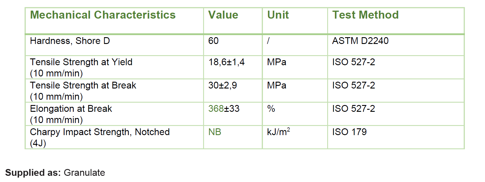

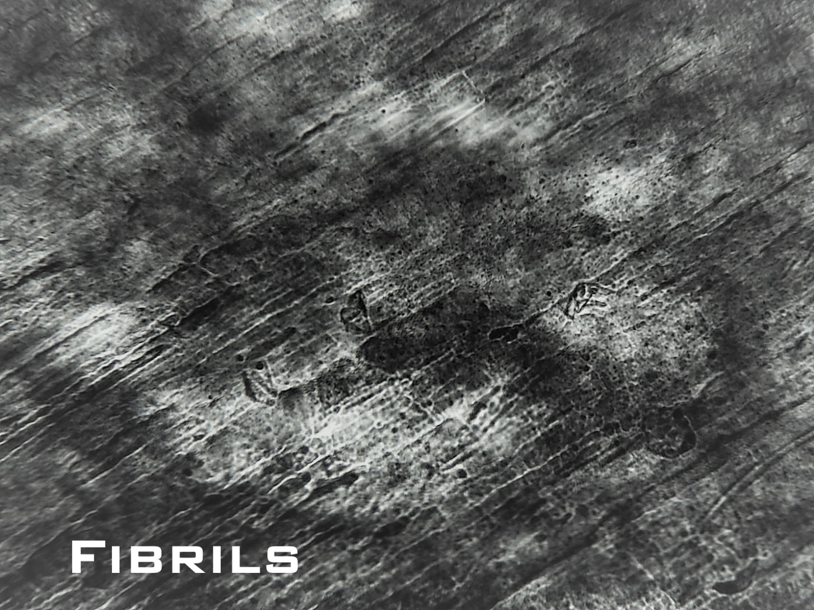

Сделали крутейший продукт GRAFTALEN MP-UHHD
Сплав из перерабатываемого в расплаве СВМПЭ и супер абразивоустойчивого ПНД, так же нашей разработки.
На фоточке характерные фибрилы.
Некоторые физмех характеристики в таблице
Применения:
GRAFTALEN ™ MP-UHHD как добавка для ударопрочности
● Улучшает механические характеристики
● Увеличивает сопротивление истиранию
Особенности и преимущества
● Повышает ударную вязкость и ударопрочность
● Может использоваться как модификатор или как отдельный материал
● Очень высокая жесткость
● Футеровка, тонкие листы, пленки, трубы, порошковое покрытие, литье под давлением, экструзия, ротомолдинг, и т. д.

а масштаб на фоточке где? а то пока больше похоже на борозды от инструмента
Ну и в качестве добавки не хватает ПТРа в паспорте или ПТРа совсем нет?

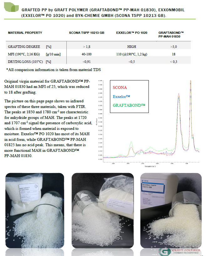

Еще один момент меня смущает:
К явным преимуществам компатибилизаторов GRAFTABOND относятся высокая степень прививки.
Практически реализован 3% графтинг, когда как у лидера рынка, Scona BYK, максимальный процент составляет 1,8%.
Если раньше в производстве использовался, например графт с 1,5% = 1 кг, то теперь можно использовать формулу 3% = 0,5 кг. На фоне роста курса валют, это дает определенные экономические преимущества компаундерам.
Почему бы вам самим не сделать модельные замесы на сконе и на своем материале? это было бы намного быстрее. И показать справедливость вашего утверждения. ведь если так рассуждать, то получится, что дешевле вообще чистую малеинку сыпать.
А если опираться на термодинамику и химию полимеров, то должно быть оптимальное количество привитого ангидрида. Грубо говоря в случае сконы 1,5%: 1 молекула ангидрида на 350 звеньев полиэтилена или 10 молекул на всю полимерную цепь(берем примерно ММ 100 000). В вашем случае вы утверждаете, что на полимерную цепь приходиться 20 молекул ангидрида(или 1:175 молекул) и поэтому концентрацию совместителя можно снизить в 2 раза.... Сомнительное утверждение. У той же самой сконы количество этих совместителей под сотню наверно будет, с абсолютно разными содержаниями ангидрида.
ЗЫ. по модельным рецептурам можете взять с #69 Сообщение Часовой » Вс сен 09, 2018 8:15 pm

Shadow писал(а): 22 сен 2018, 04:51 а масштаб на фоточке где? а то пока больше похоже на борозды от инструмента
Фото можно увеличить в браузере.
ПТР литьевой))
Мне кажется все таки тов. Часовой ведет речь о мнимом ПТР (молибден, пфс, графит, лубриканты) ......что совсем не пользительно для мм СВМПЭ...от слова совсем... :du_ma_et:

Я про другой масштаб: ваши ламели какого размера?
Литьевой ПТР.... Интересно

Shadow писал(а): 22 сен 2018, 05:16 Почему бы вам самим не сделать модельные замесы на сконе и на своем материале? это было бы намного быстрее. И показать справедливость вашего утверждения. ведь если так рассуждать, то получится, что дешевле вообще чистую малеинку сыпать.

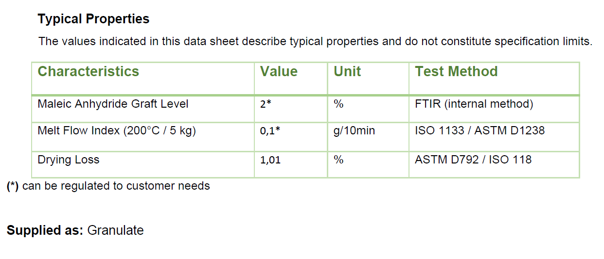

Можно сыпать чистую, а можно GRAFTALEN™ MB-EMAH Ethylene-Maleic Anhydride Copolymer in Ethylene Butyl Acrylate Carrier
GRAFTALEN™ MB-EMAH is a copolymer of ethylene and maleic anhydride with 80% of maleic anhydride by weight. Due to its high number of reactive anhydride groups, it has excellent interactions with polar functional groups. GRAFTALEN™ MB-EMAH is primarily designed for increasing mechanical and melt-flow properties in engineering plastics.
Shadow писал(а): 22 сен 2018, 05:16 А если опираться на термодинамику и химию полимеров, то должно быть оптимальное количество привитого ангидрида. Грубо говоря в случае сконы 1,5%: 1 молекула ангидрида на 350 звеньев полиэтилена или 10 молекул на всю полимерную цепь(берем примерно ММ 100 000). В вашем случае вы утверждаете, что на полимерную цепь приходиться 20 молекул ангидрида(или 1:175 молекул) и поэтому концентрацию совместителя можно снизить в 2 раза.... Сомнительное утверждение. У той же самой сконы количество этих совместителей под сотню наверно будет, с абсолютно разными содержаниями ангидрида.
0,5% привитого сделать и предлагать линейку с шагом +0,1% ? :-)
интереснее 4%... 8%... 12% Что закажут, то и сделаем, любой согласованный каприз.
Задачи у всех разные. Компаундерам одни продукты, конечным переработчикам другие. Шнеки у всех разные :men:
Тупой прогрессии "графтинг/вес носителя/процент ввода", конечно нет.
Shadow писал(а): 22 сен 2018, 05:16 ЗЫ. по модельным рецептурам можете взять с #69 Сообщение Часовой » Вс сен 09, 2018 8:15 pm
а другую на основе мела и ПЭ. мела от 40 до 60 % и проверка на физикомеханику.
Интересанты проверяют под свои задачи сами, даже без лабы. Проблему порешали или нет.
фотка делается со среза площадью несколько кв. миллиметров, и не голая оптическая система, не вдавался в подробности, видимо какое то стандартное увеличение. Прислали с лабы, ну пусть будет.

Наш ударный продукт: GRAFTABOND™ SB-MAH 00020 Styrene Butadiene Copolymer Grafted with Maleic Anhydride.
Выполнен на SBC, прозрачный как слеза. Медицинский грейд. Кто догадается, где и как его использовать - сорвет Бинго.
SB-MAH is a copolymer of styrene and butadiene, grafted with high maleic anhydride content.
This product provides enhanced stiffness and toughness to materials, while also maintaining excellent compatibility with polar and non-polar polymers, fibers and fillers.
Applications
● GRAFTABOND™ SB-MAH is a great additive for increasing toughness of rigid materials
● Excellent compatibility with many polymers and polymer compounds.
Processing
●GRAFTABOND™ SB-MAH is processable on most thermoplastics processing equipment
●Recommended levels of GRAFTABOND™ SB-MAH is between 1-4%, based upon the total formulation.

АНОНС: Довели до ума GRAFTABOND™ ECO, образцы доступны в количествах, ТДС на днях.
Эффективный компатибилизатор для смешанного вторсырья PE-PP, PO-PA, PO-PET, PS-PO.
Удлинитель молекулярной цепи для конденсационных полимеров.
Для смесей - PO-g-PA; PO-g-PET; SEBS-g-SMA; SEBS-g-GMA; PO-g-TMI-g-AMINE; PE-g-GMA + EPDM-g-Amine
Стабилизация готовых рециклинговых смесей (термическое и УФ окисление).
