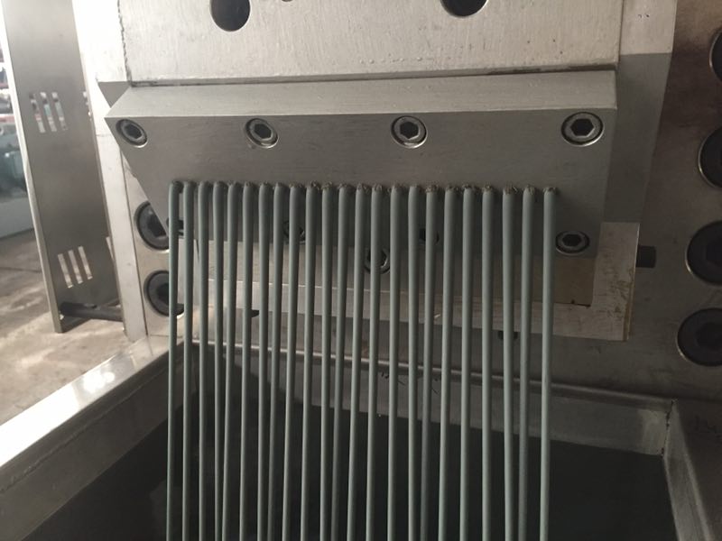

Maks42 писал(а): 08 май 2017, 21:40 Обычно чем пористее гранула, тем она мокрее.
Совсем продвинутые сушат стренги не обдувом, а всасыванием.
Китайский вариант всасывающей сушки стренг.На фото для пэт стренг.

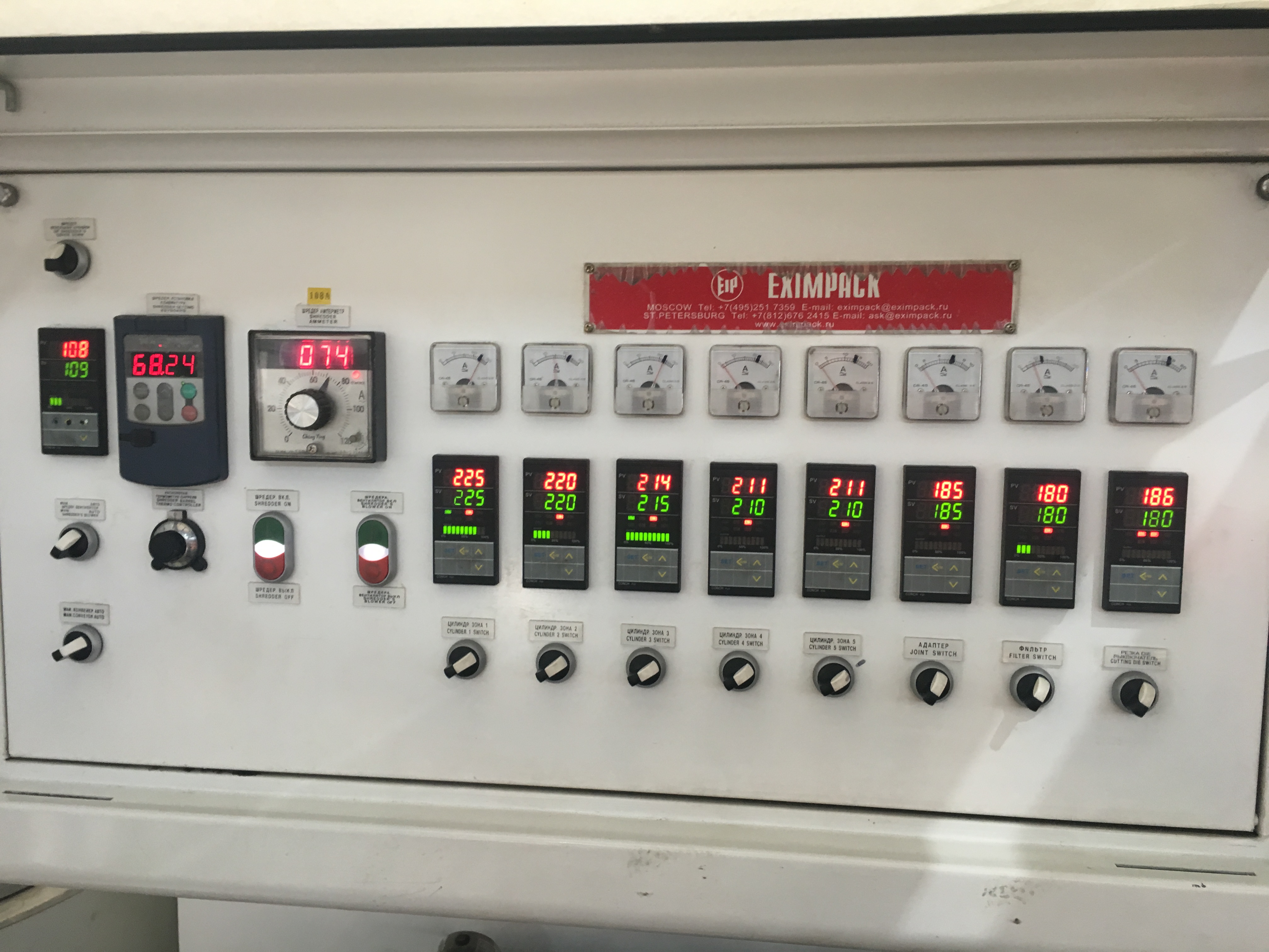

Maks42 писал(а): 23 май 2017, 14:34 Попробуйте понизить температуры: 190, 195, 200, 205, 210, 215, 220, 225 С.
Какая температура воды, которая охлаждает гранулы?
Не на ешной машине хоть умри с температурой на шнеке по такому алгоритму ниче не получиться

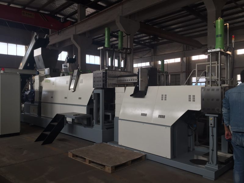

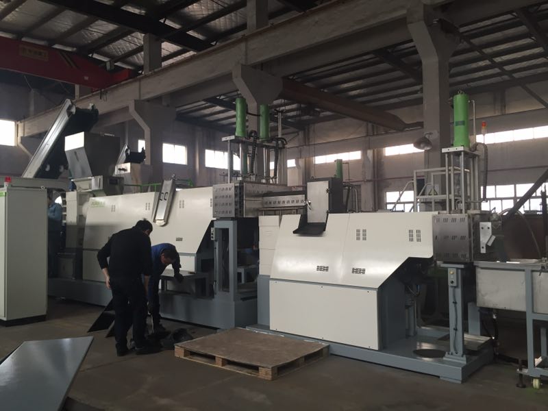

Редкая ”приблуда“- вакуумная дегазация на переливе между двух каскадов (в случае если одной недостаточно).
Re: Как вывести поры и влагу из гранул
#192 Сообщение Maks42 » 25 ноя 2018, 17:35
Редкая для азиатов, но норма для европейцев.
zhdanoff888
Сообщения: 2117
Город: Пермь
Откуда: zhdanoff888@yandex.ru
Благодарил (а): 305 раз
Поблагодарили: 558 раз
#193 Сообщение zhdanoff888 » 25 ноя 2018, 18:24
Да. Заказчики из Польши и Германии, Болгарии и США включали этот узел для своих грануляторов в обязательном порядке.

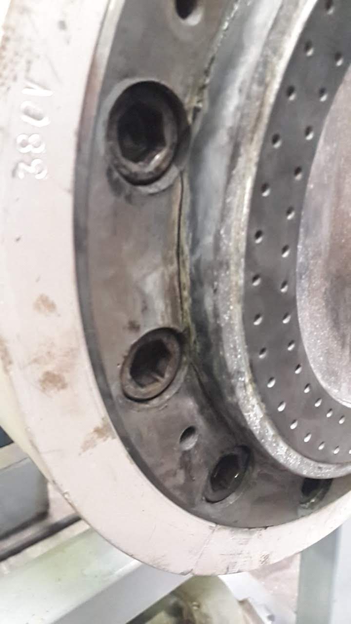

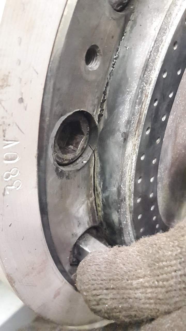

zhdanoff888 писал(а): 12 апр 2016, 19:55
1992vendetta писал(а): на сами ножи в нашей конструкции вода не поподает
Она и не должна попадать. Иначе фильера лопнет.
Пример лопнувшей фильеры от прямого воздействия воды.

Ставится на заводе производителе при заказе гранулятора, что в Европе так и в Китае (по техническому заданию заказчика).
На видео для заказчика из США показан узел.
