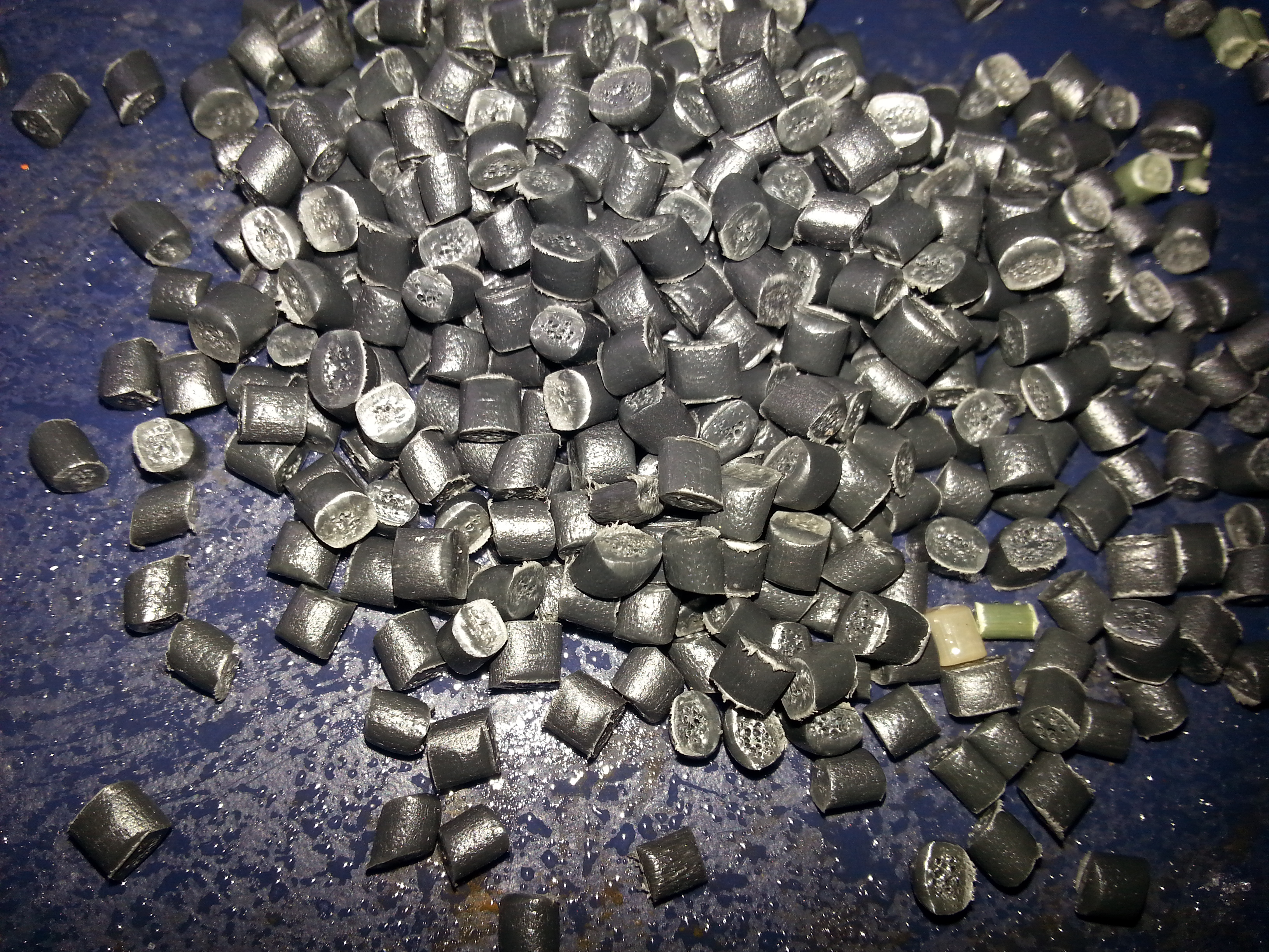

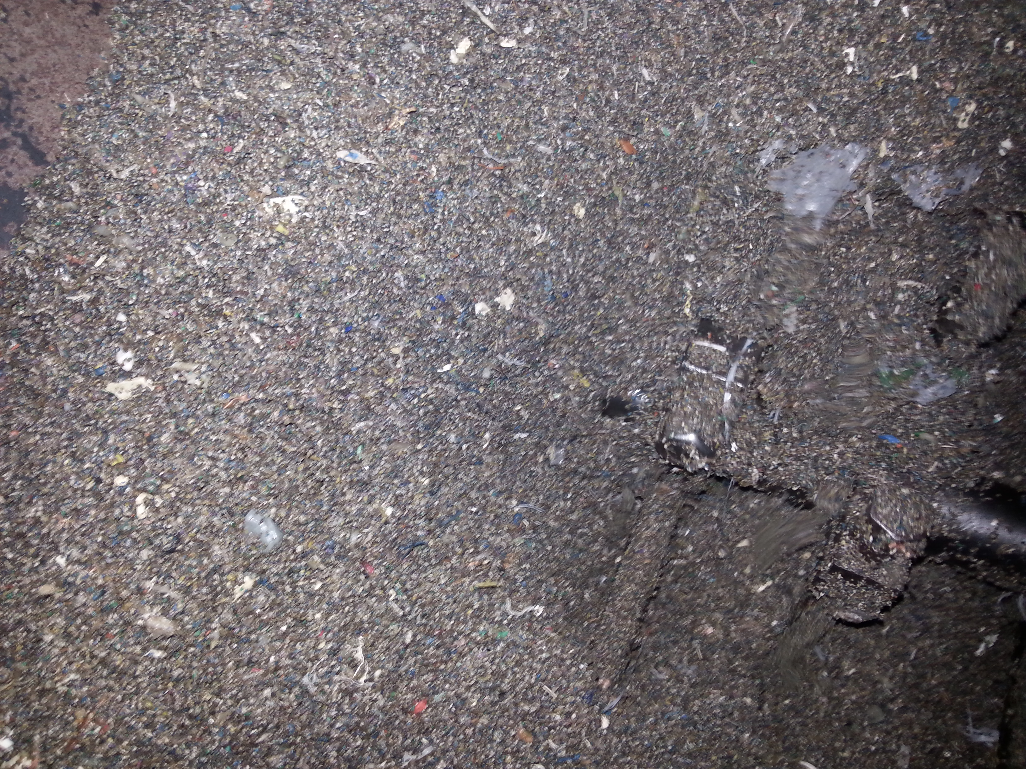

Re: Насос расплава
Если бы Выложили это видео до Интерпластики, а не после то я бы с удовольствием заглянул.Gagarin писал(а):https: видео презентация нашего изобретения. в экструдер заливается вода и добавляется сахар.
Тема дегазации весьма актуальная, особенно в переработке мусора. Есть способы переработки которые позволяют значительно снизить загазованность в ущерб производительности, поэтому интересно насколько эффективно сможет работать Ваш насос при увеличении производительности до 100 кг/час и естественно больше.
Не хочется думать что ребята пользуются какими то уловками ибо это станет понятно при первом знакомстве. Лично у меня есть заинтересованность в испытании этого дегазатора на кой каком сырье фото прилагается.
Если кто угадает из чего сделана гранула......поставлю лайк......
Для людей работающих на дробленке или не самой хорошей грануле безусловный выход.
Так что давайте больше информации и приглашайте в гости если не боитесь, серая смесь что на фото готова для испытаний, полиолефиновый агломерат без пвх, ПС, АБС и т.д. только то, что с Ваших слов хавает ваш зверь.
Гранула пористая сделана на обыкновенном каскаднике, но такого качества добиться было не просто и ооочень медленно.

Re: Насос расплава
На форуме всех приглашал на наш стенд, была презентация в первый день Интерпластики. К сожалению с форума никто не подошёл. В течении всей выставки у нас на стенде присутствовал разработчик и идейный вдохновитель данного чуда.
На видео никаких обманов нет, на испытании присутствовали представители "Полипластик", "Росавтопласт", "Вторпласт", "Волга-полимер" и несколько неизвестных местных фирм.
На данный момент происходят испытания. Будем рады если приедете в наш город-герой Тольятти со своим материалом сырым и мы загрузим его в экструдер. На выходе все увидите своими глазами.
Этот насос намного эфективней экструдера с зоной дегазации, так как полностью удаляет влагу из материала. По поводу отключения вакуумного насоса, попробую поговорить с технологом. Также можете посмотреть не обрезанный сырой ролик с комментариями технолога.

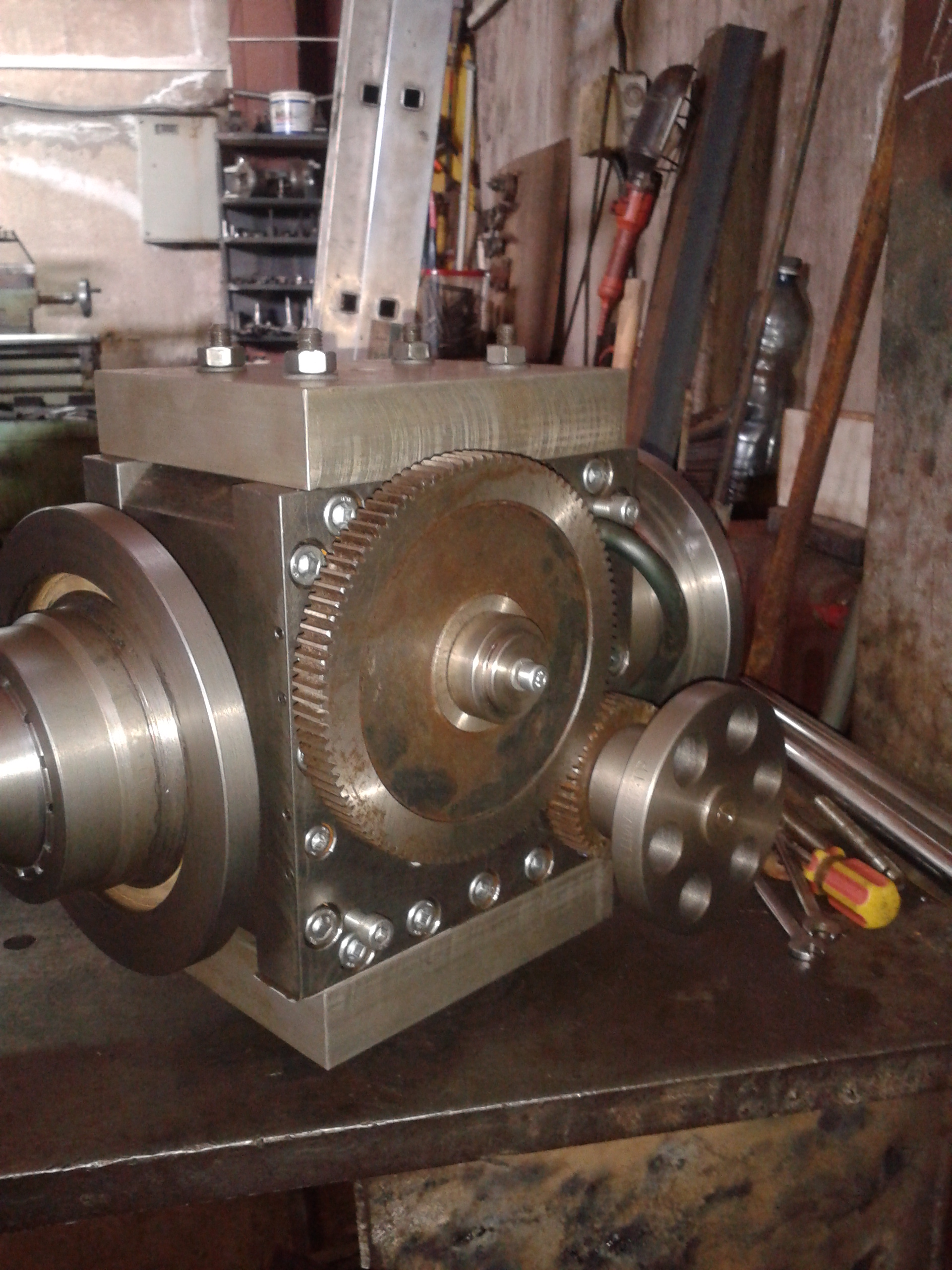

Re: Насос расплава
Вот мой вариант лично делал
Доработаны все недачеты с первой модели, продумано система смазки всех зон с возвратом массы в зону низкого давления. В дополнение к увеличению срока службы все подшипники выполнены из печенной бронзы. В зависимости от вязкости материала, на всякий случай изготовлено 8 комплектов шевронных пар. Валы каленые до 50 ед, шлифованные до зеркала. Шайбы обратного давления не сварные как на первой модели, а съемные, фиксируются на 4 штифтах, ширина шайб увеличена в трое. При необходимости можно так же наточить комплект шайб с другими зазорами на случай если материал плавления будет слишком жидкий и потребуется уменьшить зазор. На борту имеется две термопары, две плиты нагрева, один датчик давления + обвес - тахометр, мотор редуктор, вакуумный насос.
Продуман механизм само очищения зон дегазации на случай аварийного заброса материала.
Проведены необходимые испытания на ПП,ПВД,ПНД с различным обратным давлением и скоростями. Все прекрасно работает.

Re: Насос расплава
Сейчас делаю трех зонный с частичным (стоит регулятор) возвратом материала в первую зону для еще более лучшего перемешивания + возможность подключения двух доп. экструдеров для внедрения наполнителей. Думаю должно получится отлично. Но все эти насосы не универсальны, а требую адаптацию по месту под конкретный материал температуру и обратное давление.
