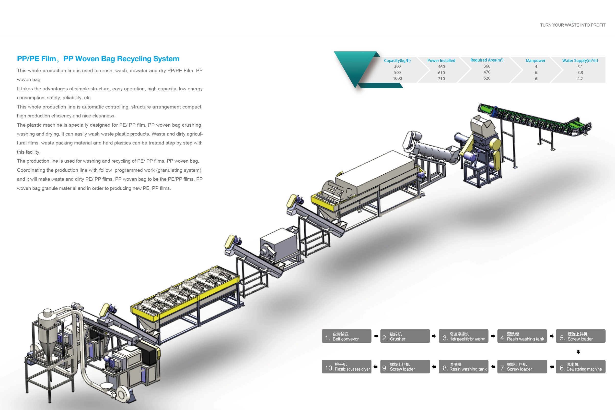

А что за самоочищающиеся сетчатые фильтры?zhdanoff888 писал(а): 18 мар 2015, 19:14 Добрый день.
1. Если хотите продавать гранулу дороже ,то нужно резать. Если всё вместе перерабатывать, то нужно ставить блок непрерывной системы фильтрации на первый каскад ( проблема х/б ниток).
2. Нужен шредер однороторный ( если производительность не маленькая). Дробилку с прямыми ножами. До размера ,который принимает экструдер.
3. Снизу флотационной ванны должен быть подвижный шнек для очистки. Мыть после слива Керхером.
4. Выжимной пресс предназначен для мягкого материала( плёнка ПВД ) но не ПП . Сушить не надо, если установите экструдер работающий на сырье с влажностью без ограничения ( не нужны агломераторы, сушки и др.)
Очистка воды самоочищающимися сетчатыми фильтрами+ отстойники.

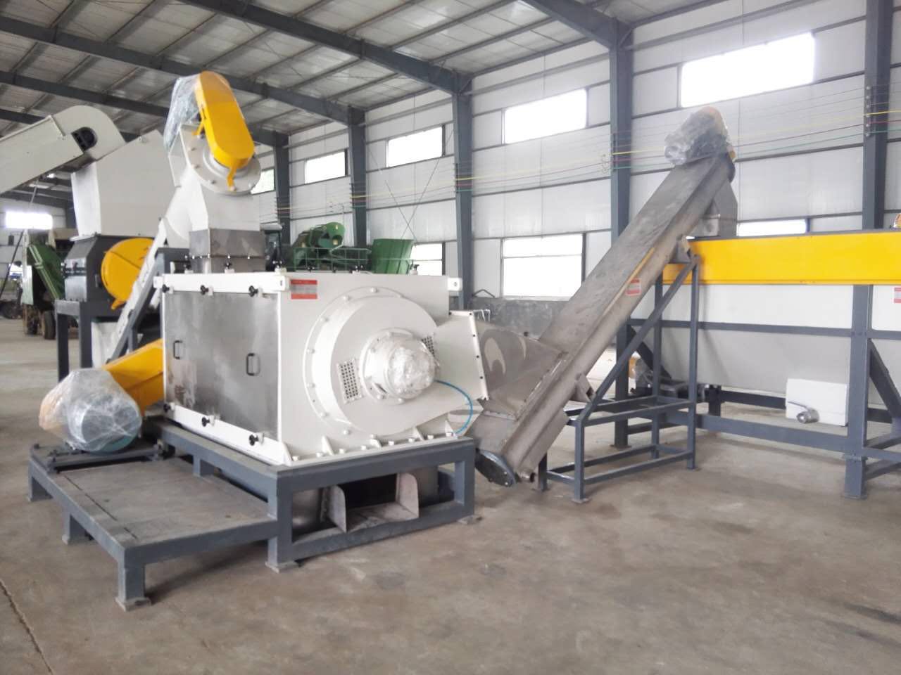

Re: Переработка Биг-Бэгов
Быстрый износ ножей дробилки и сита.
Ежели материал сухой, то между шредером и дробилкой ставится агрегат сухой очистки или троммель.
Если мокрый, то ставится предварительная мойка между ними.
Полностью песок ванна флотации не уберёт.
Нужно ставить в технологическую линию высокоскоростную фрикционную мойку и sand remover.
На фото показана после дробилки высокоскоростная фрикционная мойка и следующий агрегат Sand remover.

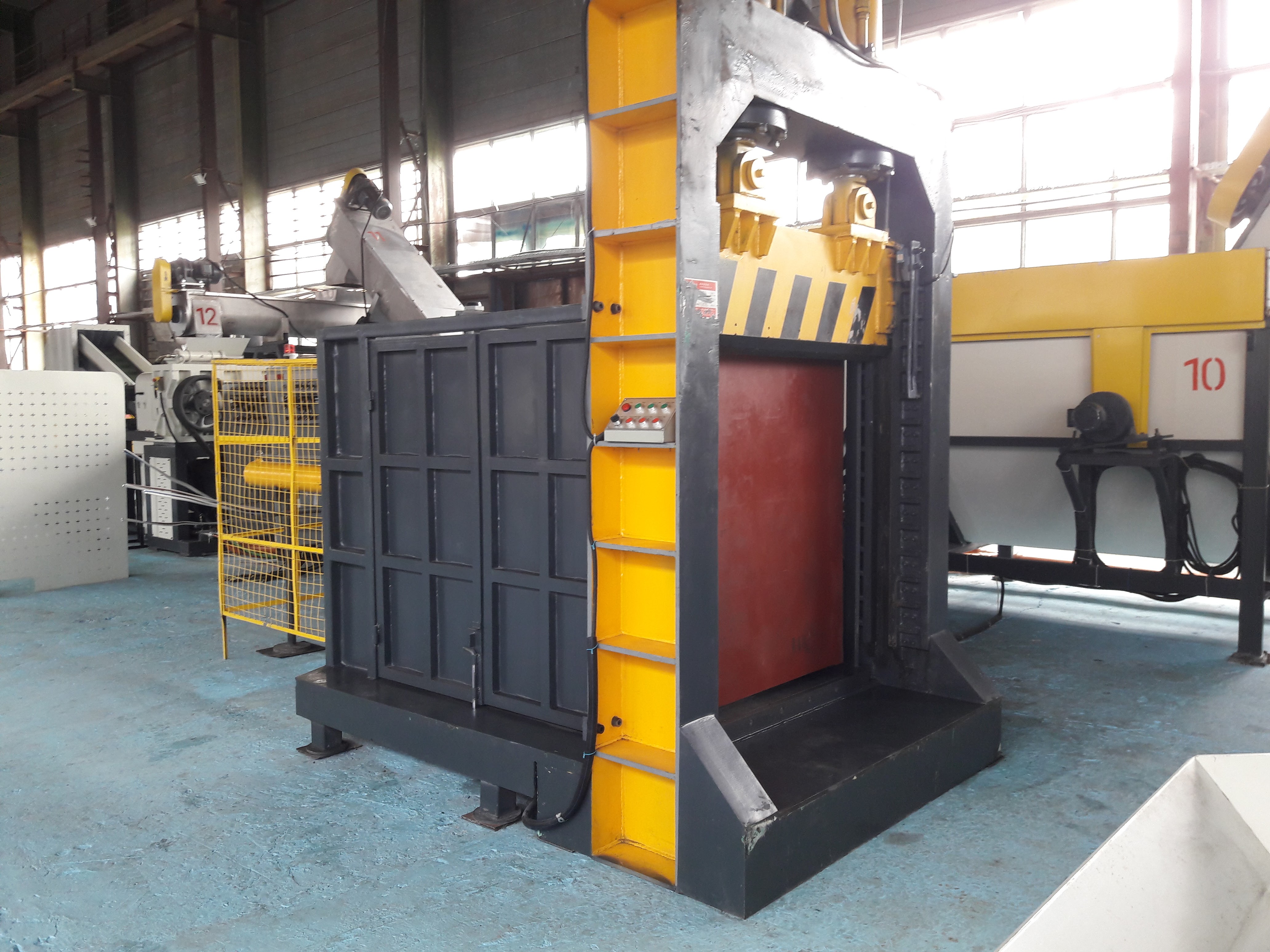

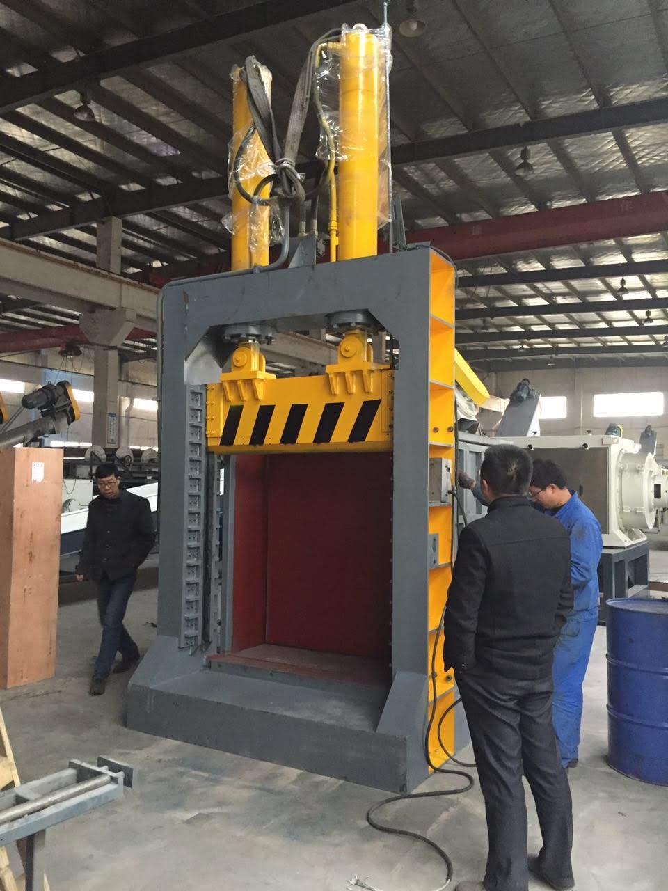

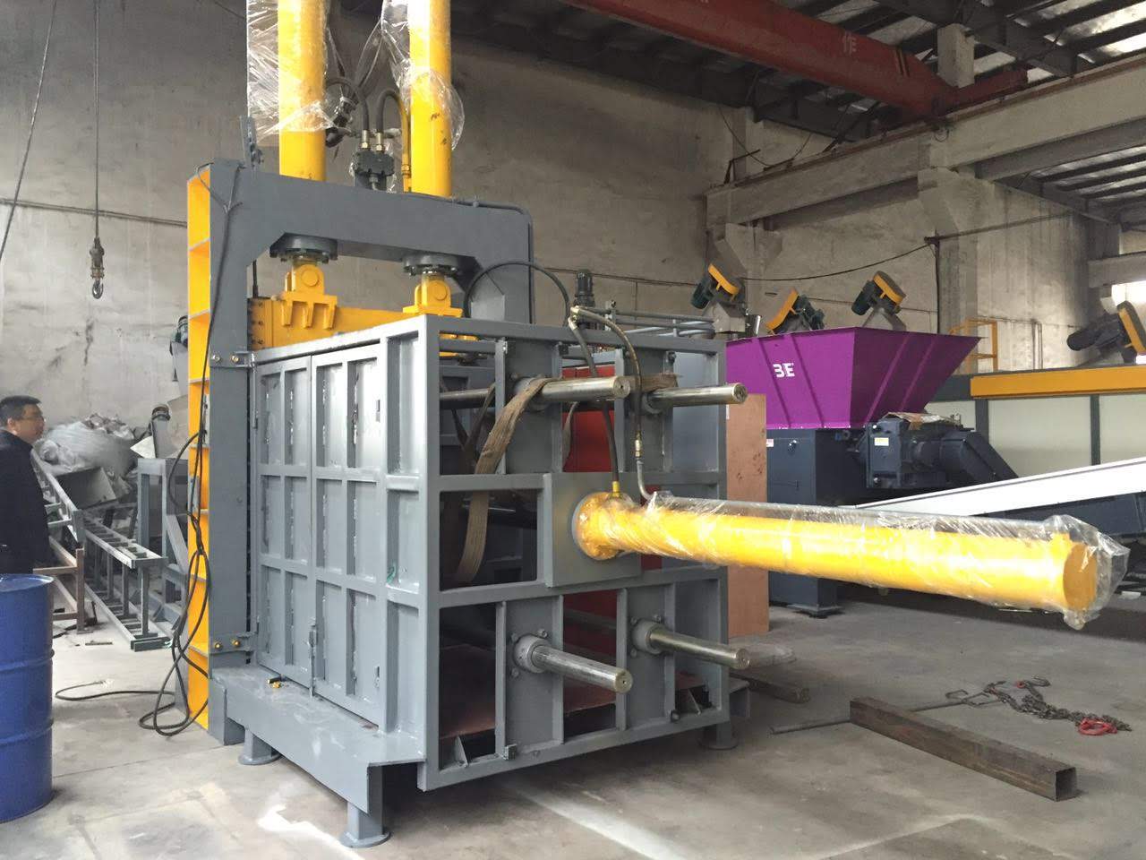

Re: Переработка Биг-Бэгов в ручную
Резак кипы целиком от Herbold.zhdanoff888 писал(а): 02 июн 2017, 20:38Используют гидравлический резак для целой кипы.kiteg911 писал(а):Здравствуйте!
У нас есть дробилка для агломератора, которая берёт биг бэги только с отрезанными ручками и разрезанная на 4 части.
Можно ли использовать станок для резки металлов для увеличения производительности труда?
Как лучше и эффективнее подготавливать биг бэги в ручную?
И китайский вариант на фото.

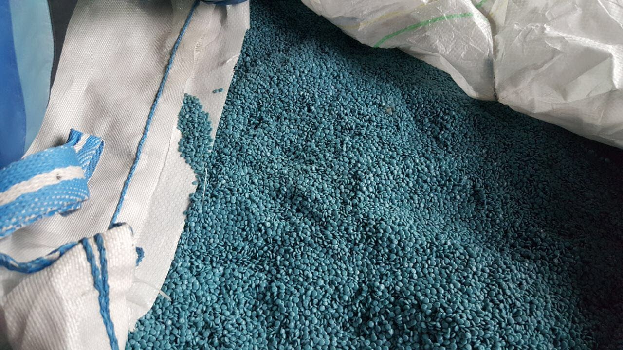

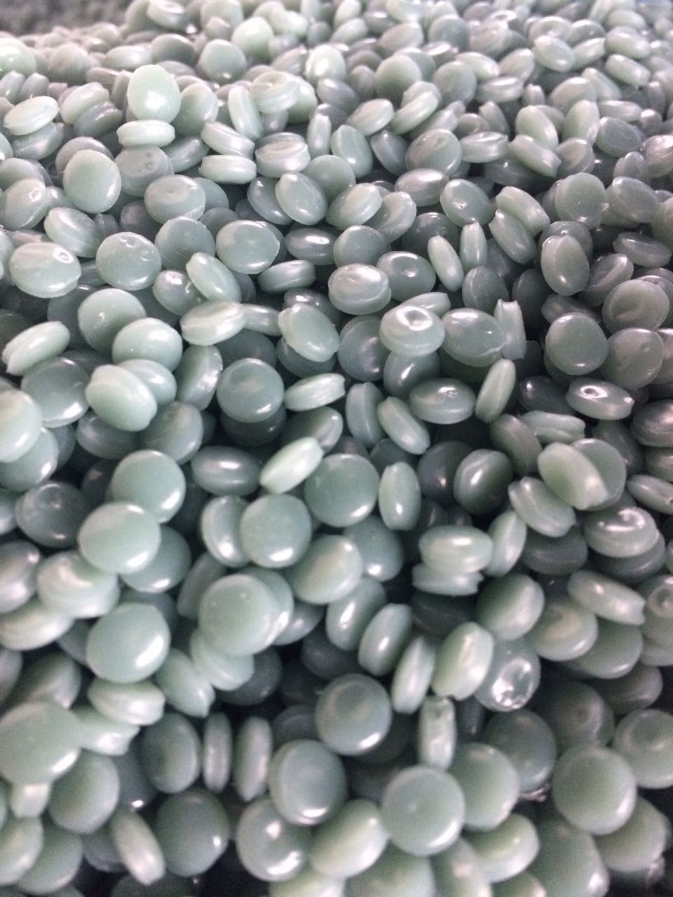

Полученная гранула ПП из биг бэгов после хорошей мойки.zhdanoff888 писал(а): 18 май 2018, 08:08 На фото показана после дробилки высокоскоростная фрикционная мойка и следующий агрегат Sand remover.888.jpg
Алекс 75
- Сообщения: 16
- Зарегистрирован: 27 июл 2014, 14:20
- Город: Екатеринбург
- Поблагодарили: 1 раз
Хорошая-это какая?zhdanoff888 писал(а): 31 окт 2018, 08:21Полученная гранула ПП из биг бэгов после хорошей мойки.IMG-20170925-WA0013.jpgzhdanoff888 писал(а): 18 май 2018, 08:08 На фото показана после дробилки высокоскоростная фрикционная мойка и следующий агрегат Sand remover.888.jpg

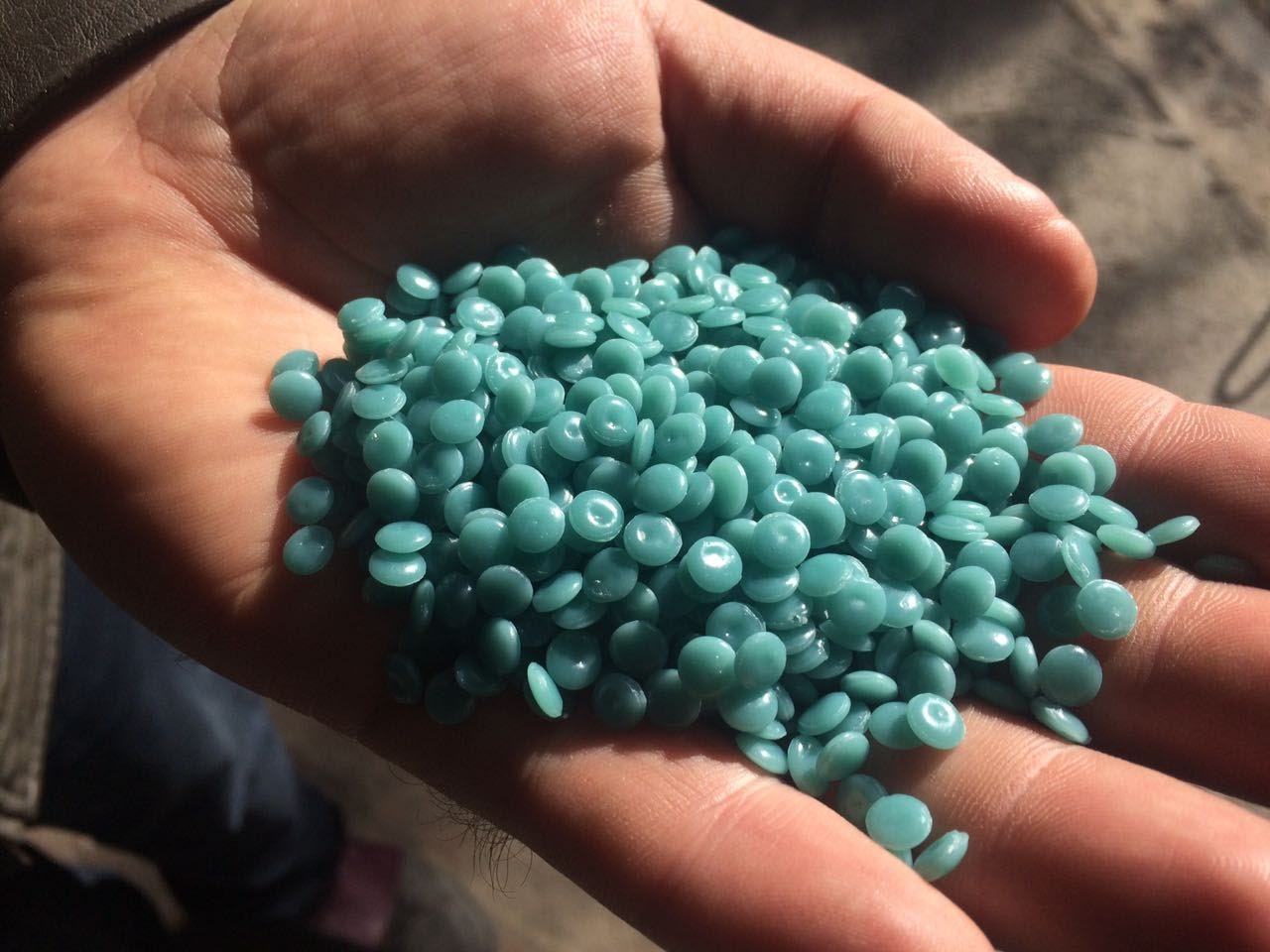

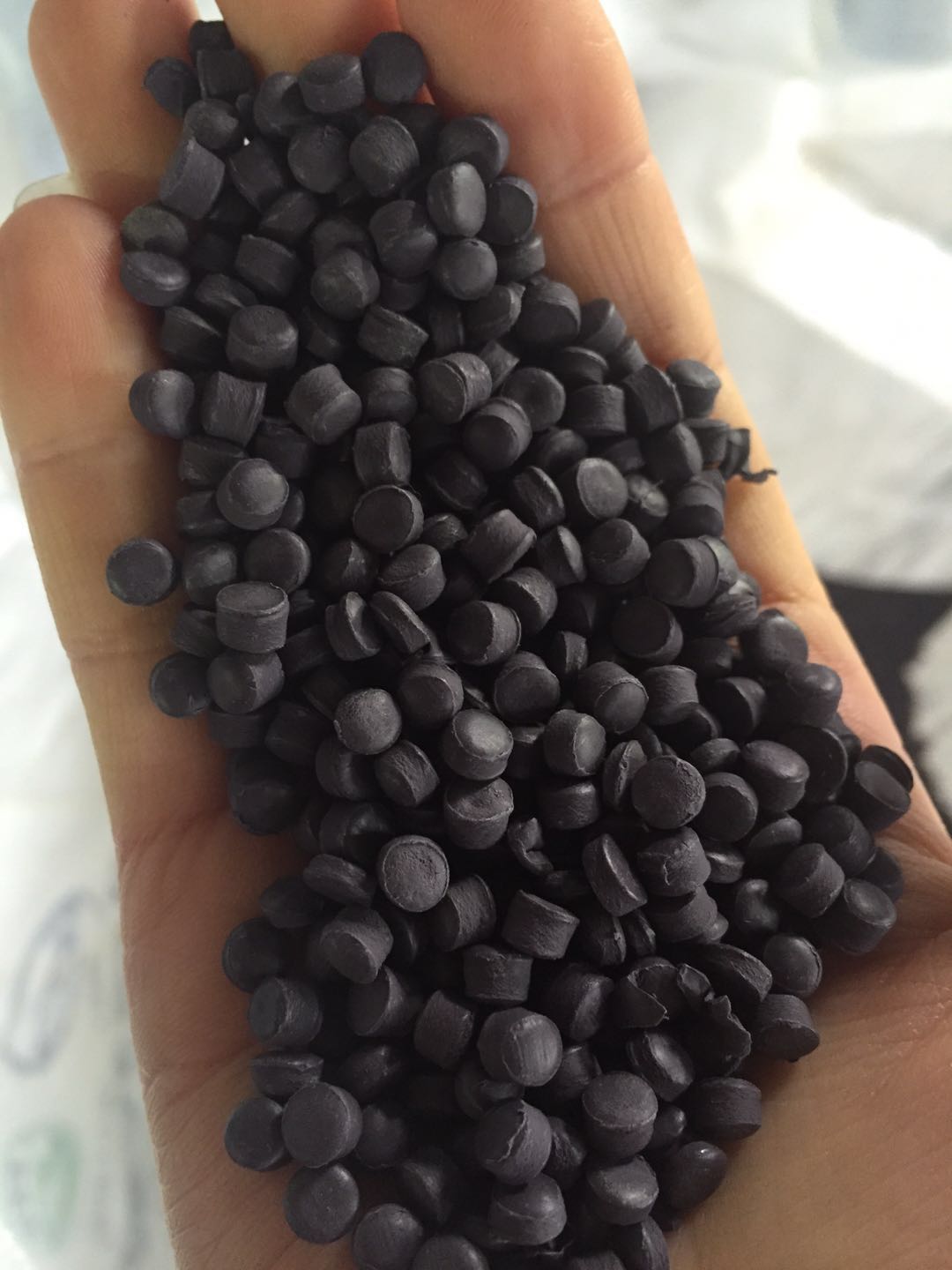

Например такой вариант на фото.Алекс 75 писал(а): 02 ноя 2018, 11:18Хорошая-это какая?zhdanoff888 писал(а): 31 окт 2018, 08:21 Полученная гранула ПП из биг бэгов после хорошей мойки.IMG-20170925-WA0013.jpg
Хотя оборудование подбирается под техническое задание с "запасом".

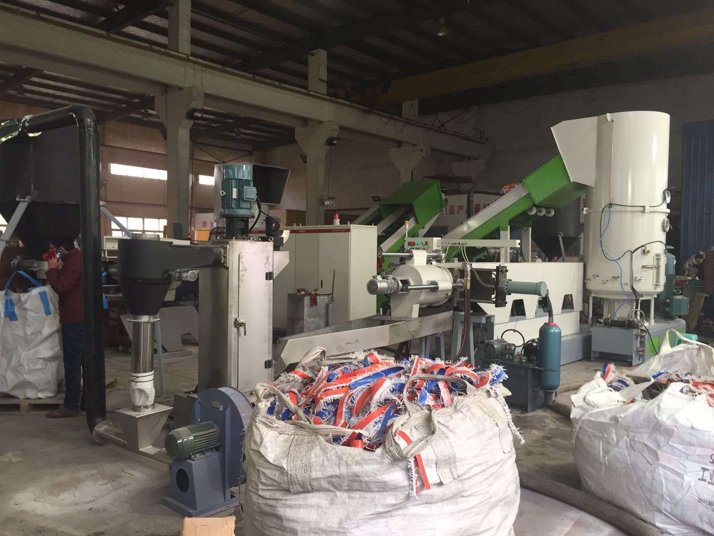

Выше фото гранулы после переработки биг бэгов целиком (с лямками) от российского предприятия. А другим хватает и такой схемы.

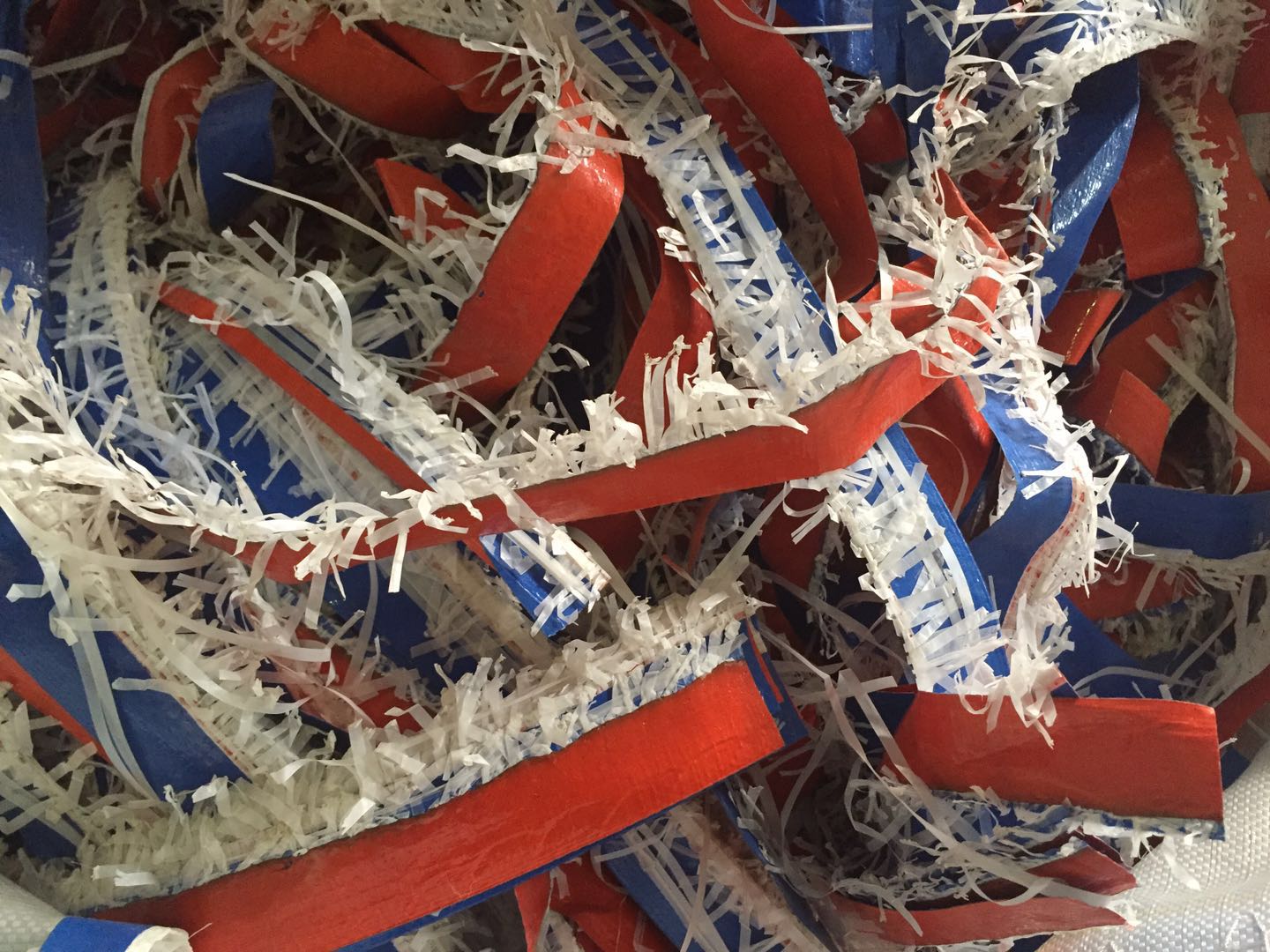

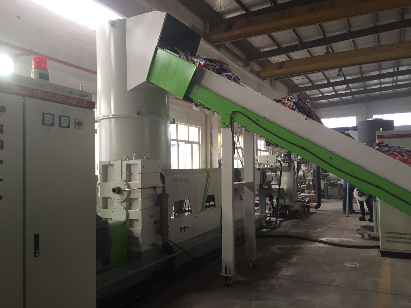

Перерабатывать таким образом можно только отобранные Биг-Беги которые прошиты полипропиленовой Нитью.
На практике же попадается и ПА и все что угодно и шиберный фильтр мигом забивается.
Если ставить сетки покрупнее забиваются отверстия на порезке.
Все это проверено много раз на практике.
Про самоочищающиеся фильтры для проблемных материалов написано выше.PPeter писал(а): 02 ноя 2018, 11:52 Перерабатывать таким образом можно только отобранные Биг-Беги которые прошиты полипропиленовой Нитью.
Полученная гранула(на фото) мною была изготовлена при запуске линии грануляции и мойки из неотсортированных одноцветных (б/у) биг бэгов с разной ниткой (х/б, полиамид и др.)после хорошей мойки, на каскадном грануляторе 500 кг в час с шиберными фильтрами большой площади фильтрации (диаметр сетки 320мм.)и вакуумной дегазацией. Фильтрующая сетка первого каскада стояла 80 меш( примерно 175 микрон). Замена сетки потребовалась по достижению предельного давления датчика перед фильтром через 1,5 часа работы.
Такая практика.
Вроде речь шла о переработке бу не перебранных Биг-Бэгов.
И когда вы утверждаете что после мойки гранулируете их с шиберным фильтром и при 500 кг/час, и при этом
1 раз за 1.5 часа меняете сетки то по другому как полный бред это назвать нельзя.
И любой кто что-то понимает в этом подтвердит это.
Из практики.
Мой хороший знакомый пробовал гранулировать Биг-Бэг после мойки на Erema 100 мм которая дает примерно
350 кг/час. Фильтр 4 сетки по 170 мм. Так оператор не успевал менять сетки. При более крупных сетках
нить застревает в фильере и забивает ее.
Пробовали вырезать нить но слишком большой отход вместе с мойкойдо 40 %
Пока отказались от Биг-Бега и перерабатывают ПЕ.
Теперь будет ставить фильтр с непрерывной очисткой.
Другой знакомый тоже перерабатывает Биг-Бэг. Гранулятор с 4 сетками по 100мм и обратной промывкой.
Тоже старается брать только отсортированные с ПП нитью или вырезает нить.
Но ему проще он делает гранулу для себя и даже выгодно вырезать нить если не ПП.
В Европе я тоже не видел ни одного переработчика который бы перерабатывал Биг-Бэг без фильтра с постоянной
очисткой.
Работа по резке целой кипы гидравлического резакаzhdanoff888 писал(а): 28 сен 2018, 07:35Резак кипы целиком от Herbold.zhdanoff888 писал(а): 02 июн 2017, 20:38
