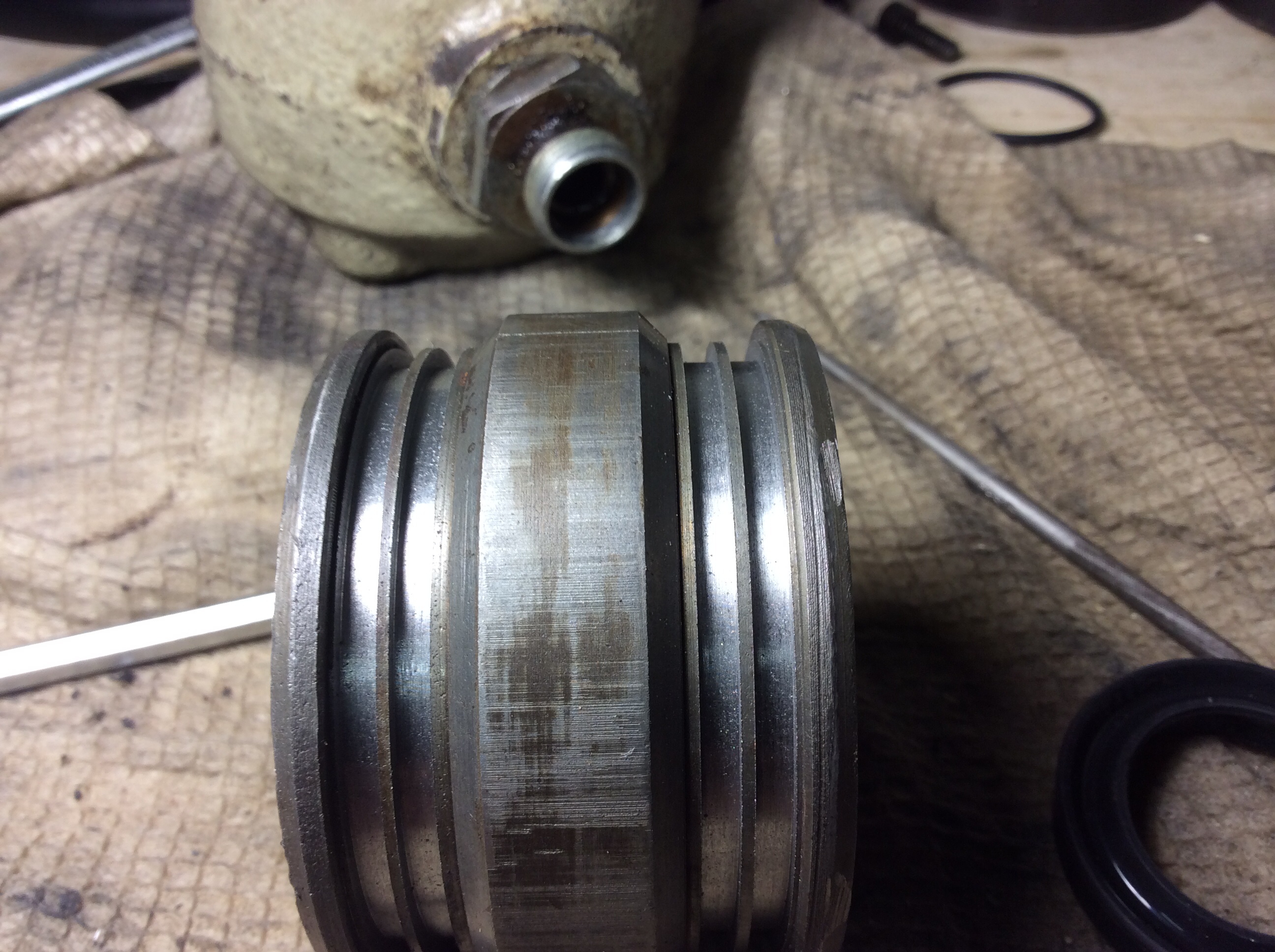

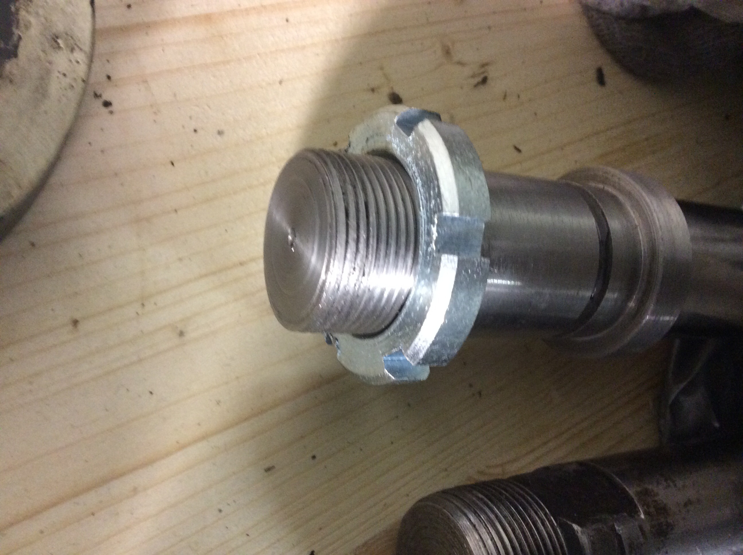

Всем привет! Извиняюсь, что "в воду канул" ))) Все оказались правы, стало холодно и пришлось срочно искать производственные площади, а за этим потянуля переезд и офисного блока туда же. Потом долго с электричеством на новом месте разбирались, потом сын у меня третий родился почти "под елку" ))) В праздники перевозили офис ... Короче, только сейчас продолжили наладку станка.
Докладываю:
1. Прижим сопла, я считаю, "сделал". Время спада давления прижима составляет 20 секунд от 6 до 2 МПа. Где-то еще есть утечка, но сейчс разбираться с ней не буду. Пока достаточно. Отключение прижима работает - и по отводу сопла и по отводу формы.
Надо дальше идти. Что в итоге было сделано:

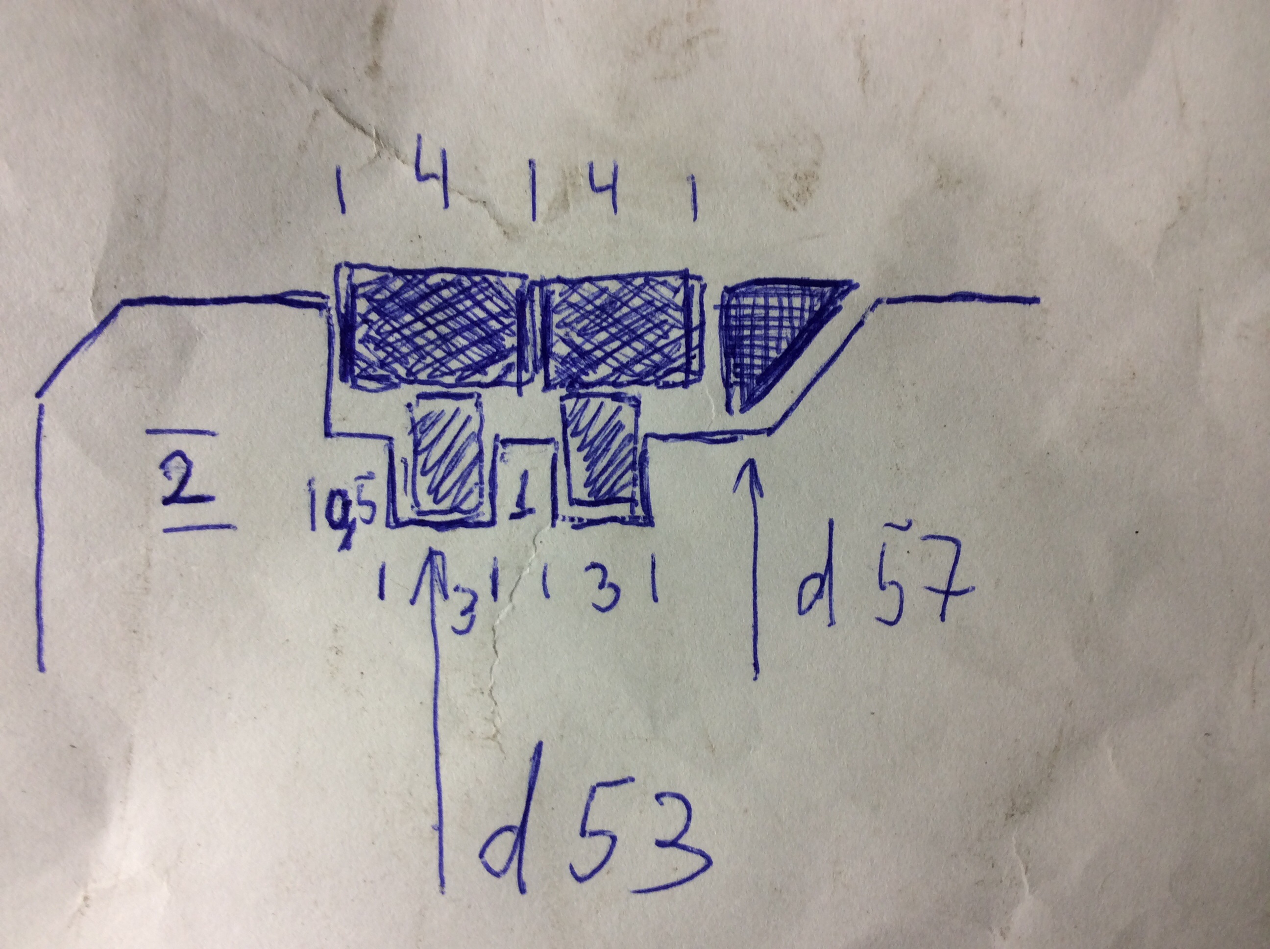

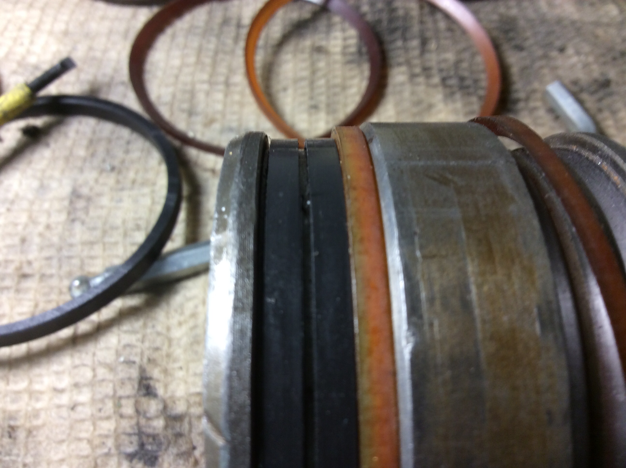

Сделаны проточки в поршнях. Установлены стандартные уплотнители "из Люберец" (чтоб не рекламировать :) ). Всего по 4 шт. на каждый поршень. Сальники штока купил, таки, гидравлические "На Черкизовской". Они 7 мм глубиной, против 10 мм штатных. Но по конструкции - идентичны. Также изготовили мне (спасибо ЗЮМу за наводку) один новый шток, т.к. старый был убит до меня, и корме как болгаркой, отделить цилиндр от штока не представлялось возможным :)
Кстати, "хозяйке на заметку", на штоке цилиндра прижима сопла резьбы М27х1,5. Для крепления цилиндра подходит гайка от ЗИЛ или КАМАЗ (искать в запчастях к грузовым автомобилям) :)
Фото сейчас выложу. К сожалению не получилось сфоткать итоговый вариант с уплотнителями цилиндров.

#182 Сообщение Чикман » 16 янв 2015, 19:42
Фото.

#183 Сообщение Чикман » 16 янв 2015, 19:47
Про гайку от зила - в тексте читать вместо "цилиндр", "поршень" ;)

#187 Сообщение Мулланур » 16 янв 2015, 21:50
Поршня нельзя было новые выточить под размер манжет уйдя от "слоенного пирога".
На фото поршень уже с двумя манжетами? Если так, то они работать не будут потому что не будет у них сопряжение с цилиндром.

#188 Сообщение Чикман » 16 янв 2015, 22:02
Мулланур писал(а):Поршня нельзя было новые выточить под размер манжет уйдя от "слоенного пирога".

На фото только нижние уплотнители (внутренние "подпорные"). На них сверху надеты уплотнительные кольца. Говорю же, не сфоткал :)

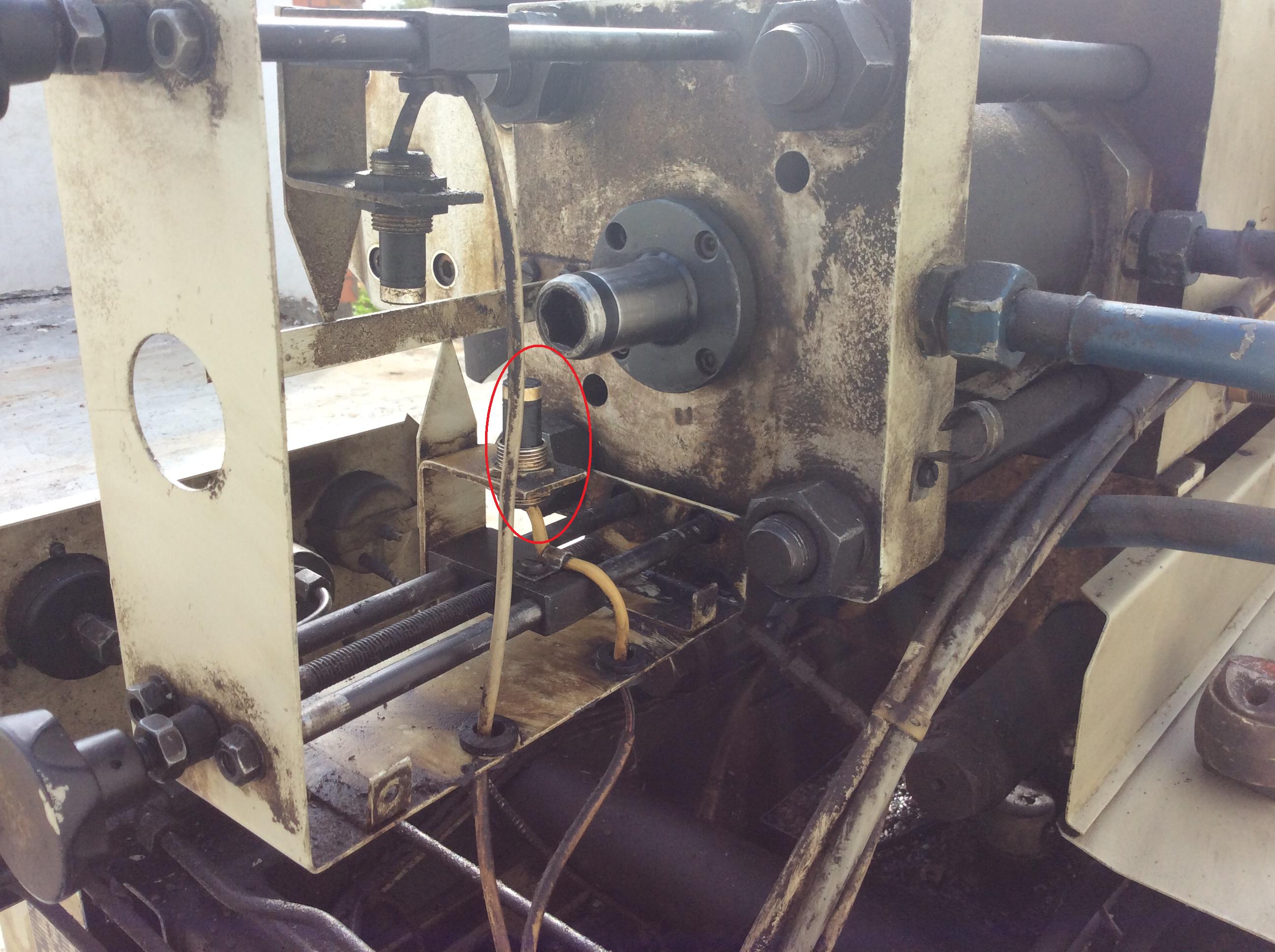

#189 Сообщение Мулланур » 16 янв 2015, 22:45
6 Мпа (60 амосфер) это маленькое давление для работы Куаси 170.
На таком материале выдержка под давлением впрыска должна быть минимальным (2сек.- 0,5сек.), его долго уплотнять не требуется, иначе он начинает "держать шнек" в начале загрузки.

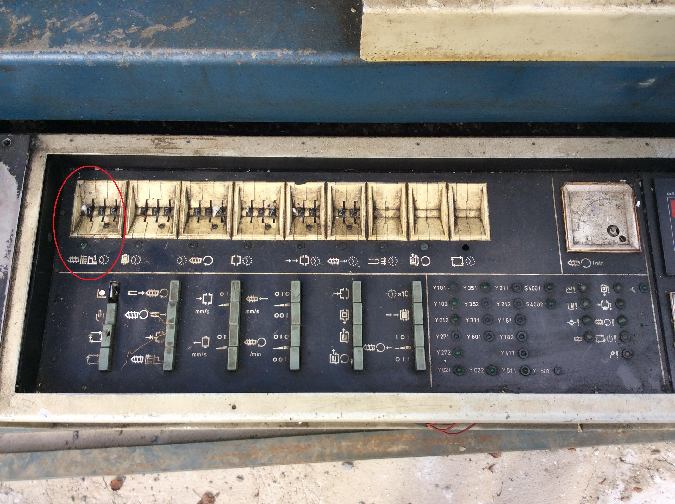

На этом декаднике устанавливается время выдержки под давлением
этот конечник включает выдержку впрыска

#190 Сообщение Чикман » 16 янв 2015, 23:16
Мулланур писал(а):6 Мпа (60 амосфер) это маленькое давление для работы Куаси 170.
Вот оно чего... Видимо этот эффект и проявляется !!! Т.е. , как я понимаю, сжатый материал близко к соплу начинает застывать. Особенно учитывая, что форма дюралевая, и она сильно отводит тепло от сопла. И потом шнек не может провернуться, так? Или просто из-за повышенного давления на материал, шнек не проворачивается?
Есть еще один нюанс, после отвода сопла, материал периодически начинает фонтанировать. Как я увидел, сначала идет достаточно твердая масса, а потом, как-будто ее пробивает и начинает выливаться сильно. Это следствие повышенной скорости впрыска? Или слишком быстрая пластикация? Понятно, что первоисточник в том, что на массу долго давили, а потом она нашла выход.
По поводу фото: У меня там всей этой автоматики уже давно нет. Все вырезал. Есть пульт, который включает любые магниты в любой комбинации. Скоро поставим новою автоматику.

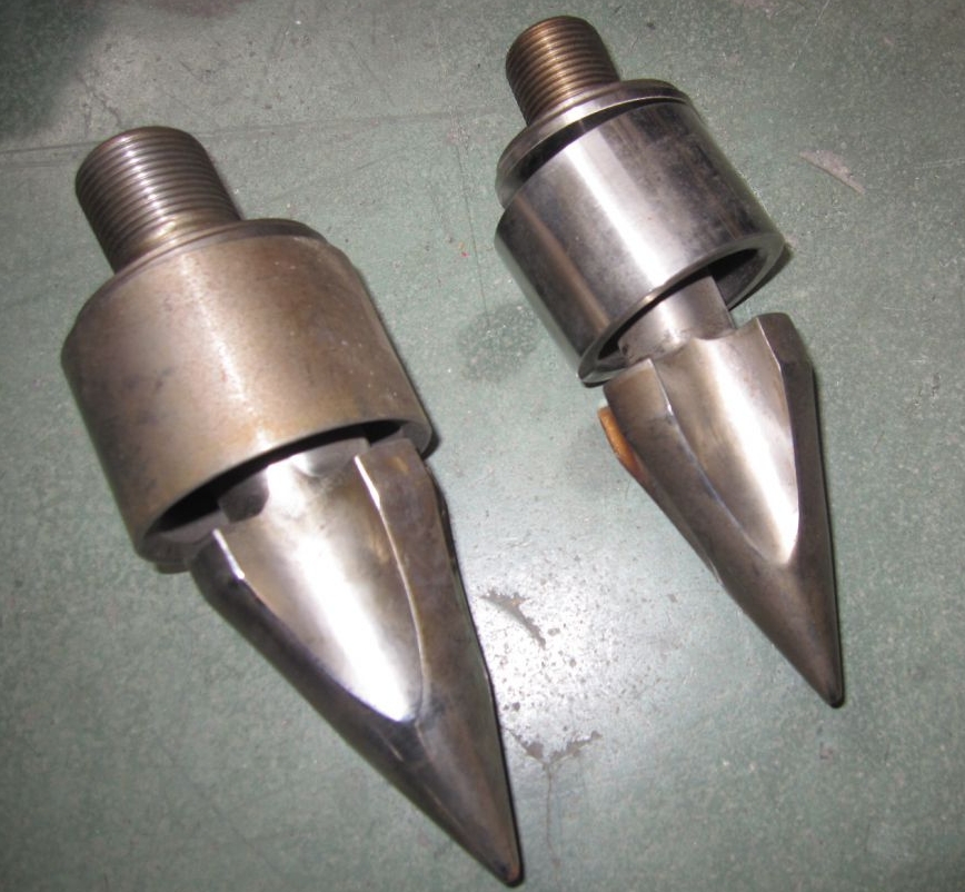

И еще, нет ли у кого фотографии конечной части шнека на Куаси? Мне бы теоретически подковаться в следующем вопросе:
На шнеке есть т.н. "торпедо". Концевая часть. На чертеже нарисовано, что она имеет диаметр шнека. А как тогда расплав через нее проходит? Там дырки в ней? Или она все же меньшего диаметра, чем цилиндр?

#196 Сообщение Бегемот » 17 янв 2015, 11:32
Чикман
Сообщения: 159
Зарегистрирован: 07 сен 2014, 20:28
#197 Сообщение Чикман » 17 янв 2015, 12:37
Спасибо за информацию! Получается что, если у нас этот клапан есть, то самопроизвольное выпрыскивание - результат его срабатывания вследствии избыточного давления в зоне сжатия, так?. А вот почему в зоне сжатия слишком большое давление.... Слишком высокая скорость пластикации? по ссылке получается, что при диаметре 36мм скорость д.б. чуть больше оборота в секунду. Мы эту скорость явно превышаем :)
Еще это может быть вызвано пластикацией при полностью отведенном шнеке, что мы тоже проделывали :)
И еще получается, что у нас не правильно распределены зоны по ширине.... у нас сейчас по 1/3 ширины. Когда я монтировал нагреватели зоны распределял исходя из отверстий под термопары (Чтобы они в середине зоны были). Видимо это не правильно. Итоговая ширина нагреваемых зон получается сильно больше, чем написано. Может это как раз и влияет, на то, что шнек не крутится? Ему приходится вращать избыточное количество расплава?

ЗЮМ писал(а):Речь ведь не о том что и как называется! Первое: 1. Торпеда 2. Наконечник шнека. 3. Запорный клапан. 4. Обратный клапан. Функция его понятна Чикману. Второе.: Самозапираемое сопло всегда понимал как самозапираемое сопло , которых имеется в нескольких конструктивных вариантах. Речь в последнем вопросе не о том. Как я , понял: масса прет самопроизвольно из сопла-мундштука. Что с моей точки зрения ни что иное а естественный выход сырья из зоны повышенного давления в зону низкого давления. Все просто с точки зрения физики плюс химии. Даже если вы набрали дозу без подпора, по любому в трубе давление выше атмосферного, горячий материал расширяется, выделяет газы и под воздействием витков при подаче на узкий канал 3,4 мм сопла создает все одно давление выше атмосферного и материал вытекает. Другое дело как с этим бороться?. 1. Сушить сырье. 2. Делать декомпрессию . Если работаем с отводом сопла (Может вызвать другие вида брака) и 3. Установка самозапираемого сопла. 4. Работать быстро с минимальной паузой между циклами. 5. Подбором температуры сопла. Еще что там? коллеги подскажут. Выходной леняться. Заключения из моих личных наблюдений и не долгой работы наладчиком. За длинный текст извиняюсь. Ни когда не стремлюсь -кратко выражать мысли и не собираюсь. а то не которых это раздражает.
Да, спасибо! Примерно так я все и понимаю. В дополнение, мне кажется, еще может вот что быть:
Если шнек изношен (а именно большой зазор между цилиндром и обратным клапаном), то при впрыске часть расплава может обратным ходом попасть в зону давления, что еще это самое давление поднимет... Это я смогу увидеть, когда буду наблюдать "подушку" или ее отсутствие.
Сообщения: 5734
Благодарил (а): 614 раз
Поблагодарили: 836 раз
#209 Сообщение ЗЮМ » 18 янв 2015, 11:04
Но ведь для того что бы проверить состояние запорного кольца не требуется процесс литья. Либо оставляем литник в форме и начиная с низкого давления впрыска пробуем впрыск и наблюдаем за поведением шнека. Либо вместо сопла ввернуть пробку глухую, либо вывернуть сопло и вложить внутрь шарик. По хорошему , когда машина только приобрелась всегда однозначно вынимаем шнек на осмотр. Смотрим клапан: Зазор рабочий запорного кольца осевой. И размер кольца по наружному диаметру. осевой зазор если он маловат может создовать момент клина во время вращения, но это было бы постоянно. По мимо шнека есть ряд причин дополнительно приводящих к перегрузке и остановки шнека. надо разобраться со шнеком ( не хочу путаницу пока разводить). Может попробовать грузить простое какое то сырье, что бы отбросить версию деликатного подхода к ТПУ. И я в принципе ни когда не видел что бы после того когда кольцо пропустило в обратку, шнек останавливался. Даже с козлом. Г/мотор довольно приличный крут. момент имеет, вплоть до отлома хвоста на шнеке при давлении в 160 атм. думаю надо поднять давление системное до нормы. ведь если вы боитесь сильно зажимать форму алюминиевую ? Так там есть специальная регулировка которая регулирует запирание не зависимо от системного давления. От 0 до 145. Но пока разобраться со шнеком. Или как пожелаете. ТПА Куаси 170/55 и любой ТПА современный обязан иметь в системе 145 кг /см.-165-175кг/см Подчеркиваю- помимо шнека и сырья есть ряд причин остановок шнека в момент загрузки.
Чикман
Сообщения: 159
#210 Сообщение Чикман » 18 янв 2015, 13:48
ЗЮМ писал(а):Но ведь для того что бы проверить состояние запорного кольца не требуется процесс литья. Либо оставляем литник в форме и начиная с низкого давления впрыска пробуем впрыск и наблюдаем за поведением шнека. Либо вместо сопла ввернуть пробку глухую, либо вывернуть сопло и вложить внутрь шарик. По хорошему , когда машина только приобрелась всегда однозначно вынимаем шнек на осмотр. Смотрим клапан: Зазор рабочий запорного кольца осевой. И размер кольца по наружному диаметру. осевой зазор если он маловат может создовать момент клина во время вращения, но это было бы постоянно. По мимо шнека есть ряд причин дополнительно приводящих к перегрузке и остановки шнека. надо разобраться со шнеком ( не хочу путаницу пока разводить). Может попробовать грузить простое какое то сырье, что бы отбросить версию деликатного подхода к ТПУ. И я в принципе ни когда не видел что бы после того когда кольцо пропустило в обратку, шнек останавливался. Даже с козлом. Г/мотор довольно приличный крут. момент имеет, вплоть до отлома хвоста на шнеке при давлении в 160 атм. думаю надо поднять давление системное до нормы. ведь если вы боитесь сильно зажимать форму алюминиевую ? Так там есть специальная регулировка которая регулирует запирание не зависимо от системного давления. От 0 до 145. Но пока разобраться со шнеком. Или как пожелаете. ТПА Куаси 170/55 и любой ТПА современный обязан иметь в системе 145 кг /см.-165-175кг/см Подчеркиваю- помимо шнека и сырья есть ряд причин остановок шнека в момент загрузки.
Я имел ввиду, что возможное пропускание запорного кольца влияет на самопроизвольное выпрыскивание, а не на останвку шнека.
А по поводу системного давлеия, если помните, у нас насосы подающие не очень новые :) И когда поднимаешь давление выше 80-ти начинаются пульсации. Тогда по Вашему совету решили не поднимать выше 80-ти.
Я собственно с чего и начал вопросы :) Копать в сторону подъема давления или в сторону шнека/нагрева.
