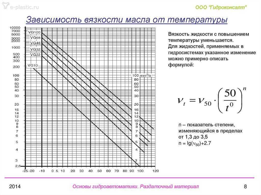

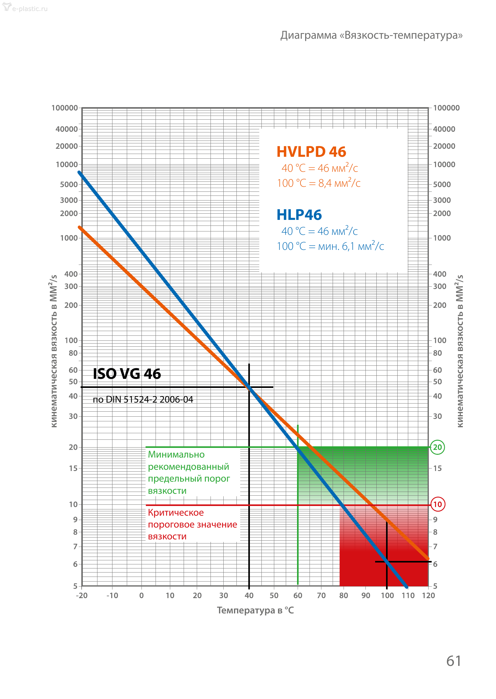

На каком масле работаете??? Если работаете круглосуточно и температуру масла не удается удержать в пределах 38-50° Обратите внимание на выбор масла по индексу вязкости.это важно. (46÷68)

Вообще именно на них и работаем. HLP46. В одну ТП 22 заливал, паспорт. Хмельницкий.
Что в проблемной машине не знаю. Сюдя по тому, что слил сегодня смесь из разных жидкостей. Местами отслаивалась фракция. Вобщем не пригодно для работы. Фильтр со дня на день придет и придется масло приобрести. Холодильник не успел вытащить.
