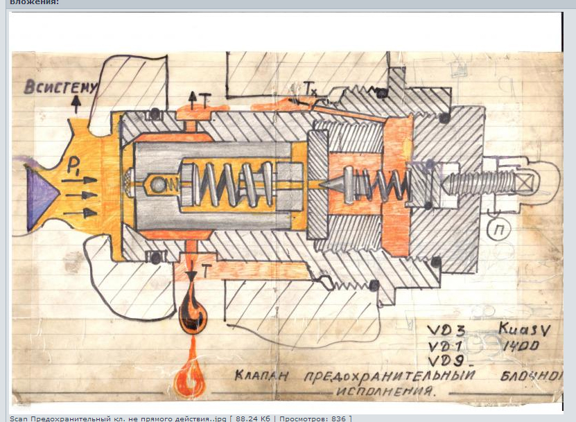

Доброго времени суток!
Наконец то, хоть что-то сделали. Поменяли масло в субботу, в понедельник запустили машину. В принципе ничего не поменялось, но хоть уверенность в масле есть. Пошли по алгоритму ЗЮМа. Картина следующая: при закручивании VD01.4 давление меняется от 0 до 60 на всех потоках, вплоть до полного его завинчивания. При этом отчетливо слышен шум сливания масла (громкое сычание). Отсюда я делаю вывод что насос рабочий,т.к. если бы он не работал то в разных камерах было бы разное давление.
Просьба, объясните мне как работает блок VD01. Мне кажется что все таки проблема где то тут.

В торец клапана VD01 поступает масло из системы, которая подрывает маленький шарик в поршне и через маленький канал с боку рядом с резьбой клапана масло проходит в торец к иглам VD1.4, VD1.2 и VD1.1 которые регулируют давление. Как только масло смогло преодолеть усилия сжатия пружины под которой находится игла VD1.4 поршень VD01 подрывается и излишние давление сбрасывается через большие отверстия клапана VD01.
От сюда следует:
1) резиновое уплотнение клапана VD01 должно быть в отличном состоянии (все кольца);
2) Седло должно быть затянуто, форму строгой окружности и конус не должен иметь следов от поршня;
3) торец поршня должен иметь острую кромку без радиусов и без заусениц ( на фото из Вашей темы http://forum.e-plastic.ru/viewtopic.php?f=28&t=14533 кажется, что радиус очень большой потому что есть блик);
4) конус игл VD1.4, VD1.2 и VD1.1 не должен иметь следов от сёдл;
От сюда следует:

Все таки не совсем понял. Вот эскиз подобного клапана (спасибо ЗЮМу). На сколько я понял, при открытии поршня происходит сбрасывание избыточного давления через каналы "Т". Сам поршень подпирается пружиной и давлением создаваемым дросселем VD01.4 ? Или как?Мулланур писал(а):В торец клапана VD01 поступает масло из системы, которая подрывает маленький шарик в поршне и через маленький канал с боку рядом с резьбой клапана масло проходит в торец к иглам VD1.4, VD1.2 и VD1.1 которые регулируют давление. Как только масло смогло преодолеть усилия сжатия пружины под которой находится игла VD1.4 поршень VD01 подрывается и излишние давление сбрасывается через большие отверстия клапана VD01.
От сюда следует:

Давление за поршнем меньше чем перед поршнем за счет демпфера 0,8 мм в центре поршня и поршень вынужден приоткрыться слив масло в бак. Как только давление перед поршнем и за поршнем сравняется пружина переместит поршень на закрытие слива в бак . далее по новой давление увеличится перед поршнем и приоткроет поршень на слив в бак. Тем самым поддерживается постоянно щель на поршне с большой частотой не видимой глазу на манометре и поддерживается автоматически настроенное давление иглами в линии управления за поршнем.( Весь фокус в мгновенно меняющемся перепаде давления перед и за основным поршнем. А регулируя иглу вы меняете поток управления с условного нуля до 6 литров в минуту тем самым держите щель на основном поршне больше или меньше вплоть до ее ликвидации. В случае ликвидации шели давление зашкалит и КИРДЫК. поэтому клапан торируется и путем высоты пружины над иглой или ограничением винта и другими способами.) Где циркулирует очень слабый поток управления от 0-6 литров в минуту грубо. если хотите понять досканально. Могу отсканировать тех паспорт на предохранительный клапан не прямого действия отечественного производства с подробным описанием и чертежом. Потребуется напрячь абстрактное мышление и проштудировать принцип работы. Принцип един для всего мира гидравлики относительно этого аппарата. Кстати маленький шарик на давление не влияет. Выбрасывали и разницы не замечали. Задавали вопрос кандидату тех. наук ни чего толком не сказал. Ведь как только включили насос , шарик всегда во взвешенном состоянии так как поток управления проходящий через жиклер далее к иглам циркулирует постоянно. нужно подтянуть теорию. Дайте почту пришлю необходимую литературу.olmvin писал(а):Все таки не совсем понял. Вот эскиз подобного клапана (спасибо ЗЮМу). На сколько я понял, при открытии поршня происходит сбрасывание избыточного давления через каналы "Т". Сам поршень подпирается пружиной и давлением создаваемым дросселем VD01.4 ? Или как?Мулланур писал(а):В торец клапана VD01 поступает масло из системы, которая подрывает маленький шарик в поршне и через маленький канал с боку рядом с резьбой клапана масло проходит в торец к иглам VD1.4, VD1.2 и VD1.1 которые регулируют давление. Как только масло смогло преодолеть усилия сжатия пружины под которой находится игла VD1.4 поршень VD01 подрывается и излишние давление сбрасывается через большие отверстия клапана VD01.
От сюда следует:

На рисунке клапан не имеет канавки второй от торца входа потока и кольца РТИ изолирующего поток управления от общего слива другими или дистанционными иглами. Я думаю вы это понимаете в чем разница рисунка и вашего клапана. И отсутствует игла с пружинкой на противоположном торце. Но здесь проще понять принцип работы.

Это понятно.ЗЮМ писал(а):На рисунке клапан не имеет канавки второй от торца входа потока и кольца РТИ изолирующего поток управления от общего слива другими или дистанционными иглами. Я думаю вы это понимаете в чем разница рисунка и вашего клапана. И отсутствует игла с пружинкой на противоположном торце. Но здесь проще понять принцип работы.
