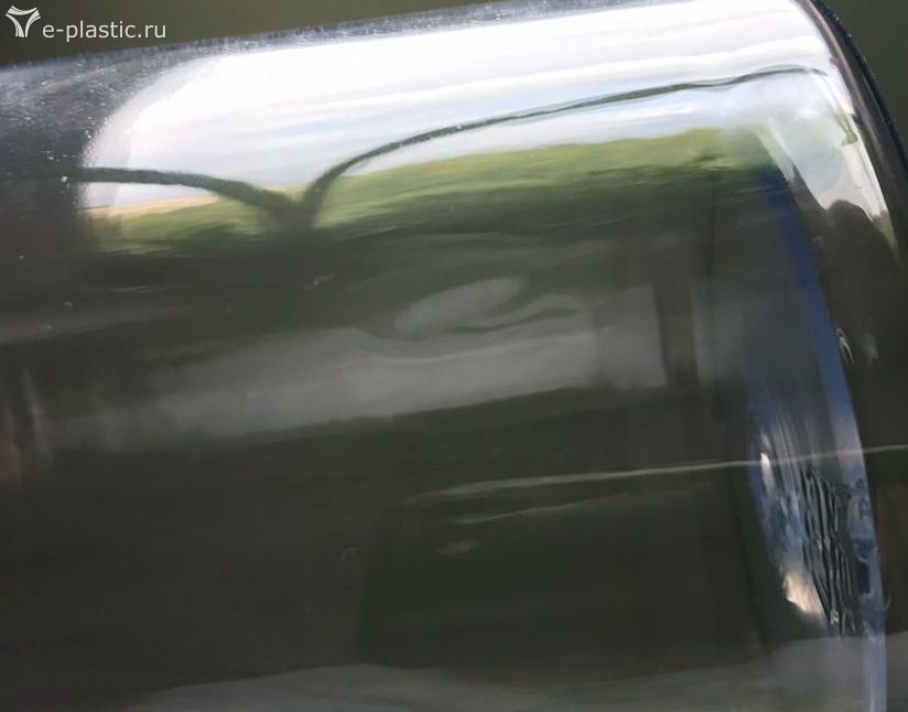

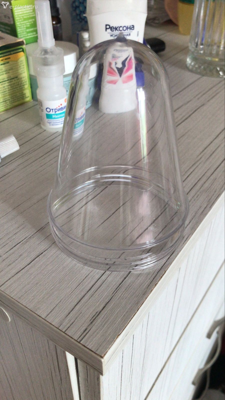

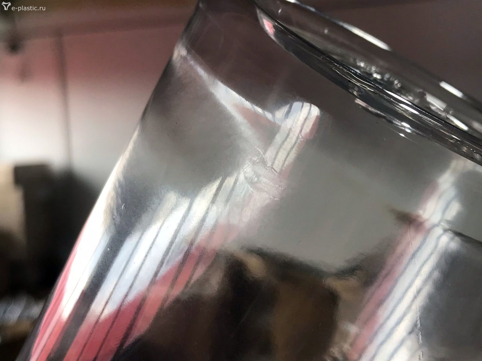

Может кто подскажет: префрма 62 гр. бесцвет. Конусная. Выдув в 1 литр банку.
На поверхности присутствуют в рандомных местах уплотнения, какие-то пятна. 2-3 на изделие.
Плюс, заказчик недоволен что банка цитата: "недостаточно стеклянистая". Поверхность, конечно не как стекло или поликарбонат.
И ещё, я не сильно в теме, температура формы 10-15 градусов это норм для выдува или много?

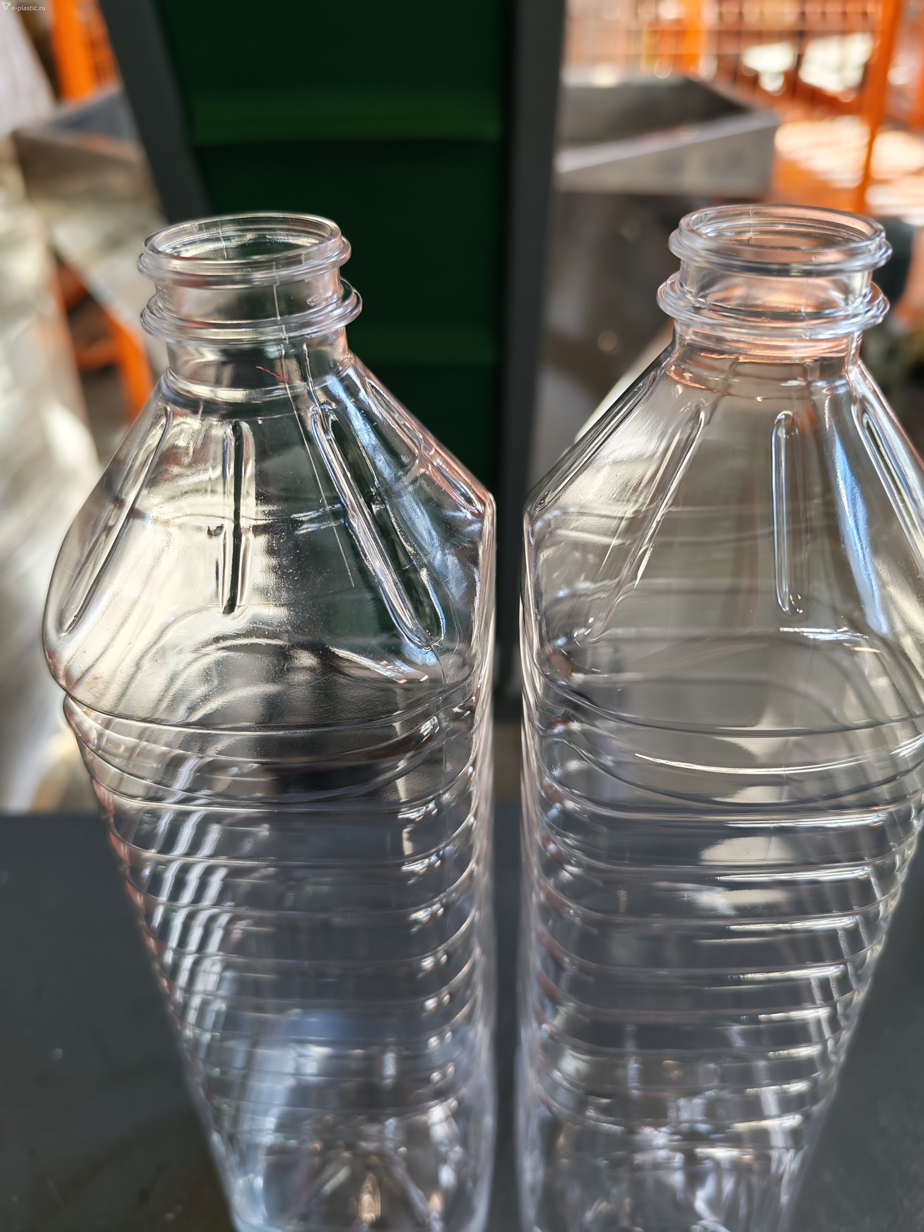

Примеры преформы и банки

1. Фотографировать какие-то дефекты на неоднородном фоне неправильно.
2. Со стеклянистостью с ПЭТ ничего не поделаешь. Либо они мирятся с тем, что есть, либо возвращаются к стеклу/ПК.
3. С причиной дефекта надо разбираться, но с первого взгляда на проблемные преформы не похож... Проверьте сначала весь процесс нагрева-выдува. Если в нём проблем нет, признаком чего может быть абсолютно бессистемное по отношению к позициям раздувной машины появление дефектов или отсутствие дефектов на преформах другой партии/другого поставщика, значит проблема в преформах или нарушении условий их хранения (особенно если на открытой площадке под солнцем)....

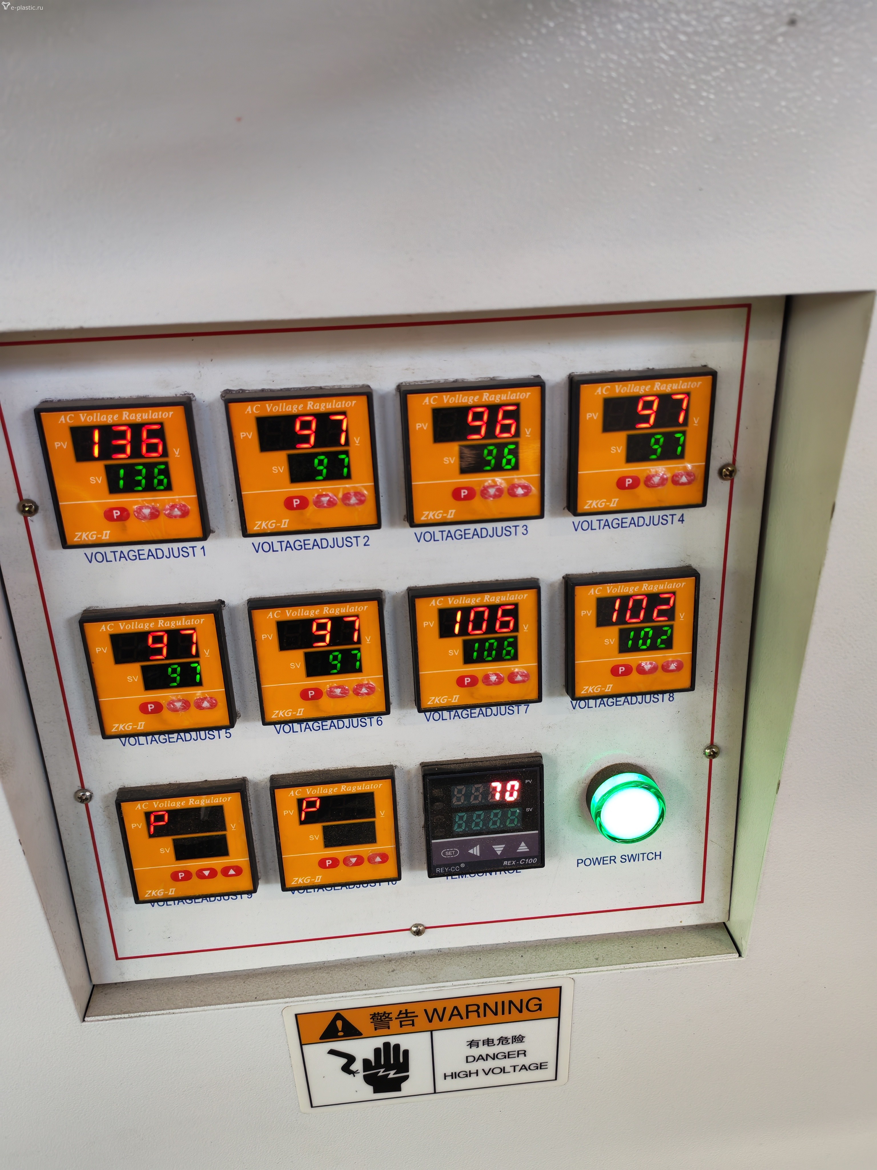

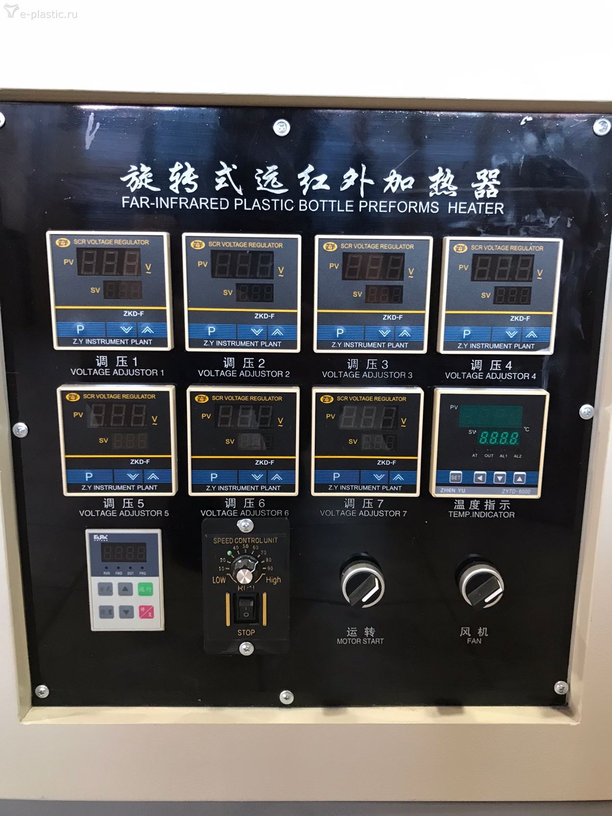

Температуры по зонам в печке примерно 65-85-100-95.
Выдувная полуавтомат.

#1718 Сообщение muhomornik » 28 май 2025, 01:14
Максим_Сат писал(а): 27 май 2025, 08:59 Примеры преформы и банки
Добрый вечер.
Дефект на фото похож на непроплав при литьё.
Обычно такие возникают, если литьё идёт из смеси разных видов (первичка/вторичка) и/или марок сырья с разной вязкостью и температурой плавления. На преформе дефект не виден,, на бутылке/банке проявляется. При этом чем больше толщина стенки конечного изделия, тем сильнее выражен дефект. К примеру из одной и той же коробки преформ, вес 64 гр., горло 38 Всар, канистра объемом 6 л. получается с мелкими узелками и изредка, а на канистре объемом 3 л. дефект выражен намного сильнее и таких узлов сильно больше.
Фото полуавтомата было бы интересно глянуть, пневмосборку и конструктив печи. Из инструкции много не вытянете, в лучшем случае структуру меню контроллера и циклограмму. Ну и общее устройство станка.
Температура формы зависит от интенсивности работы. При времени дутья меньше 5 сек. из преформ 62 гр., в 1 л., температура должна быть ниже (~6-8°С), иначе банка не будет нормально остывать на форме, и будет давать усадку после съёма с формы.

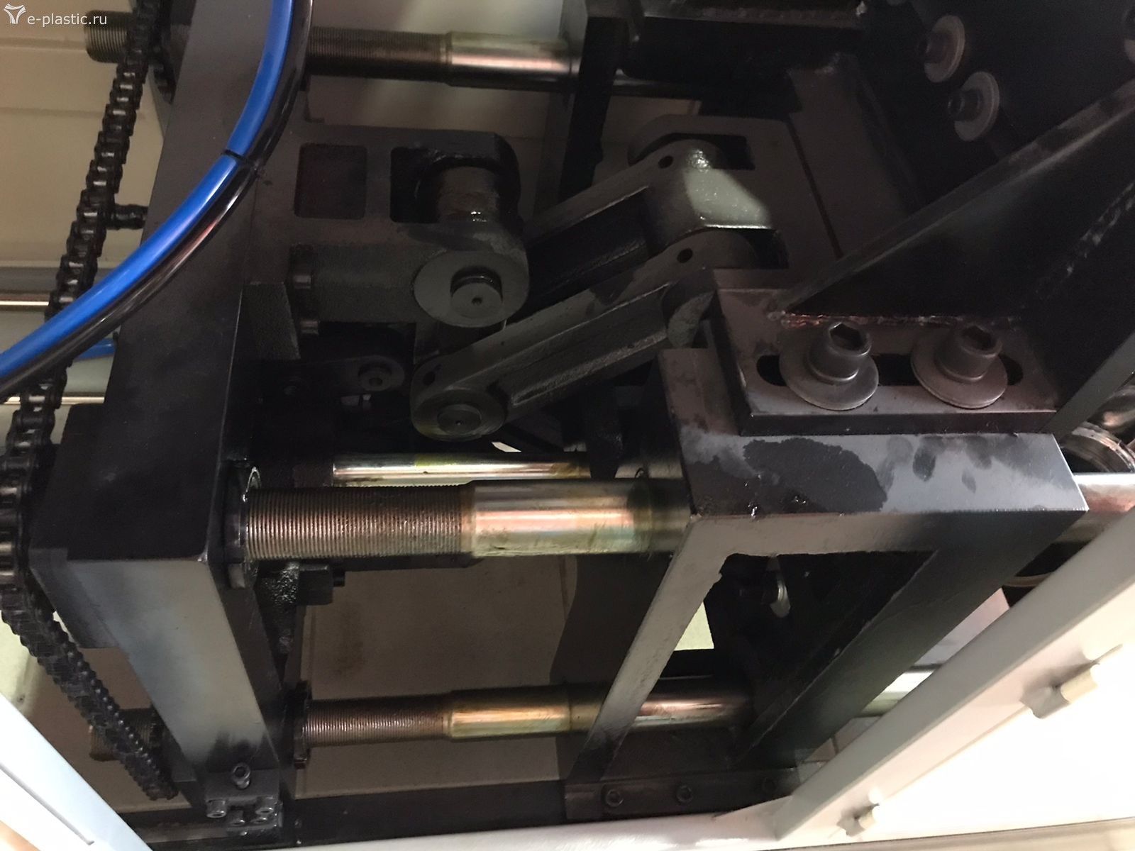

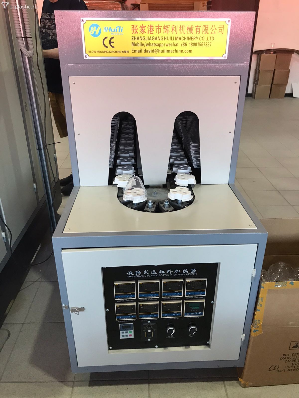

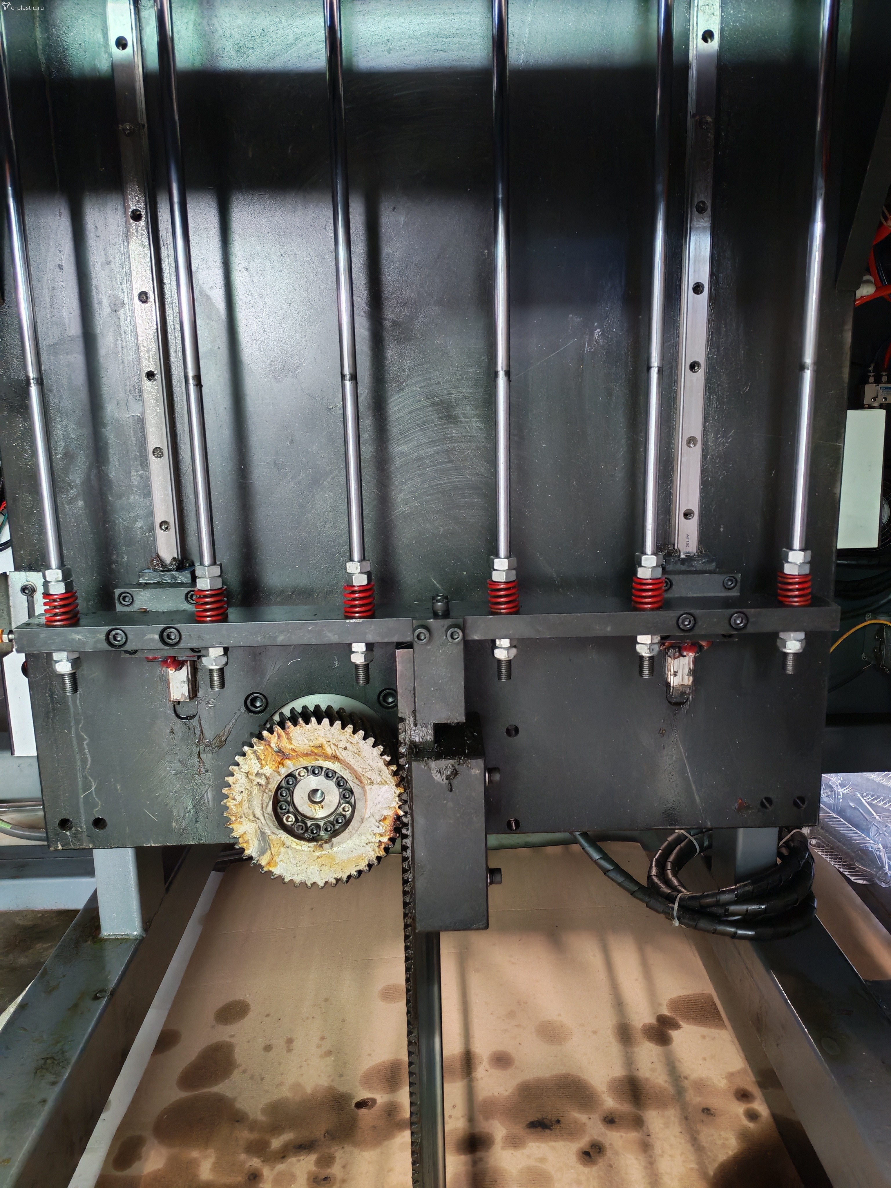

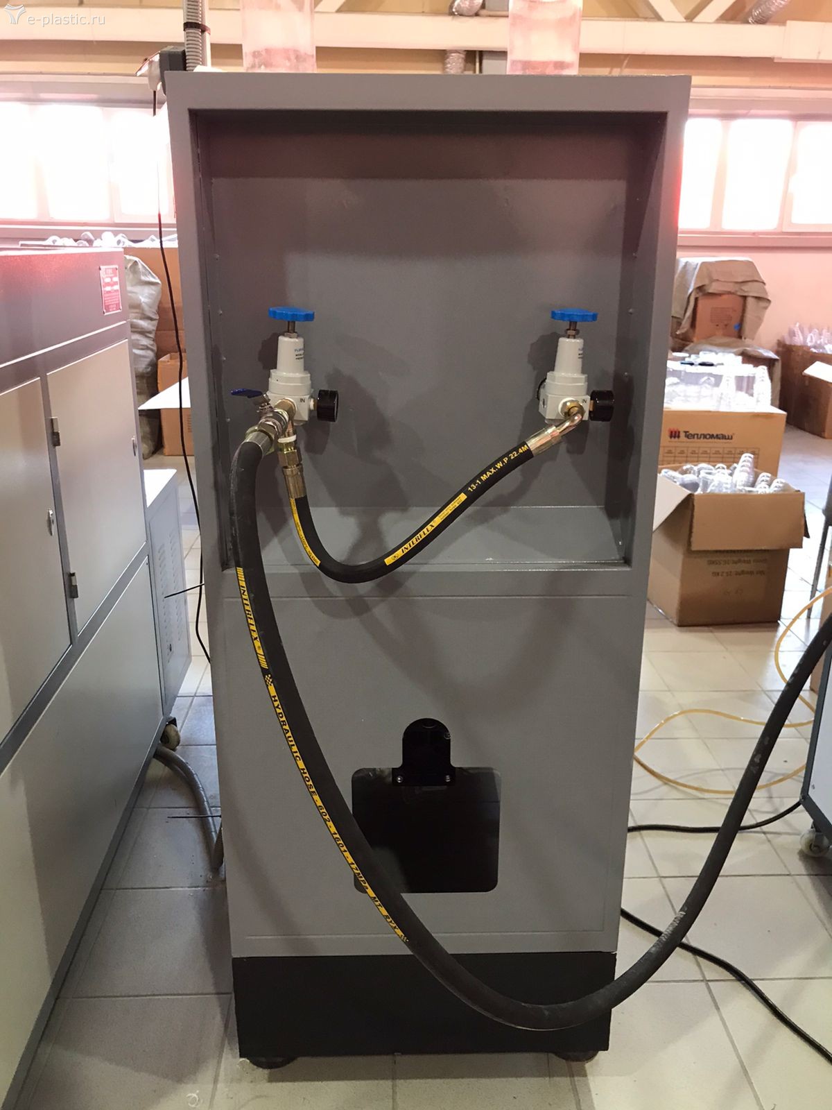

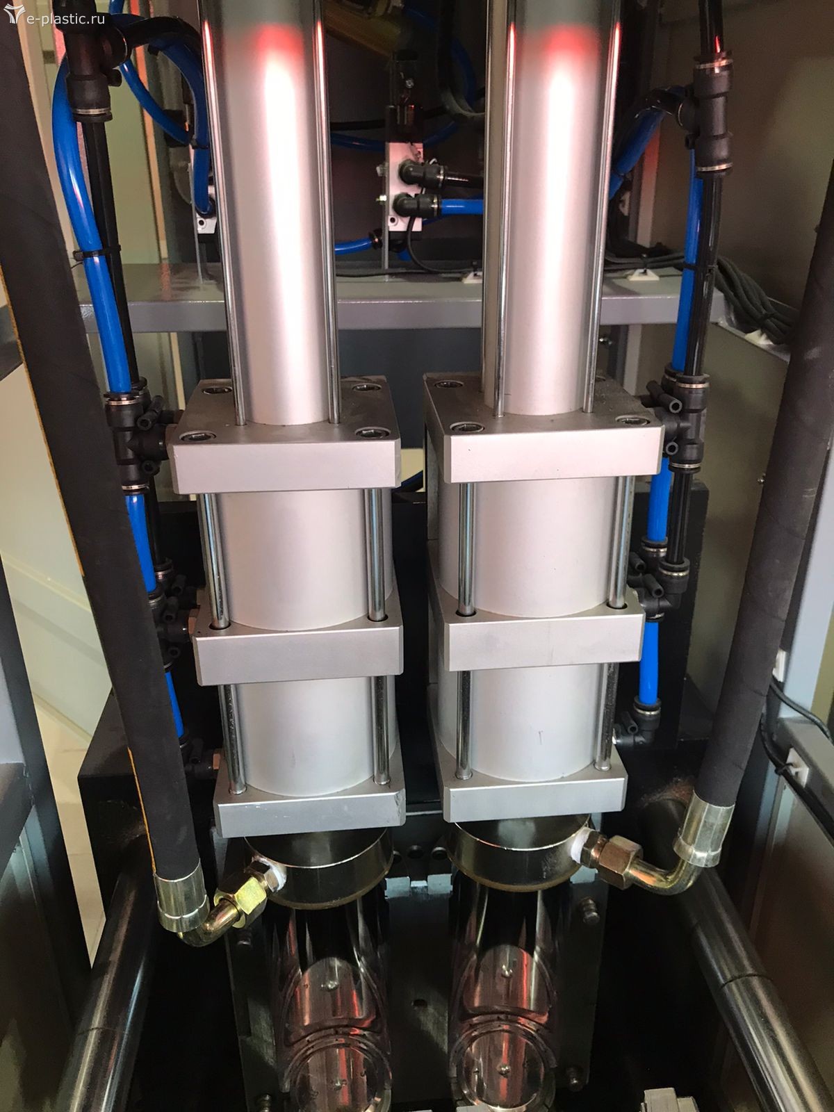

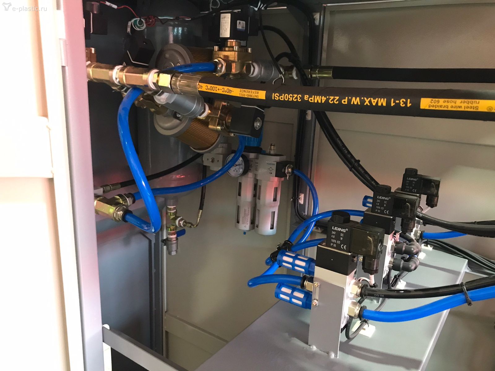

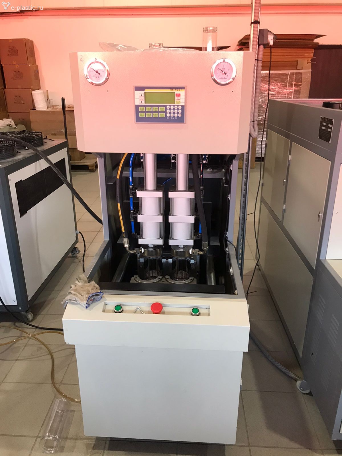

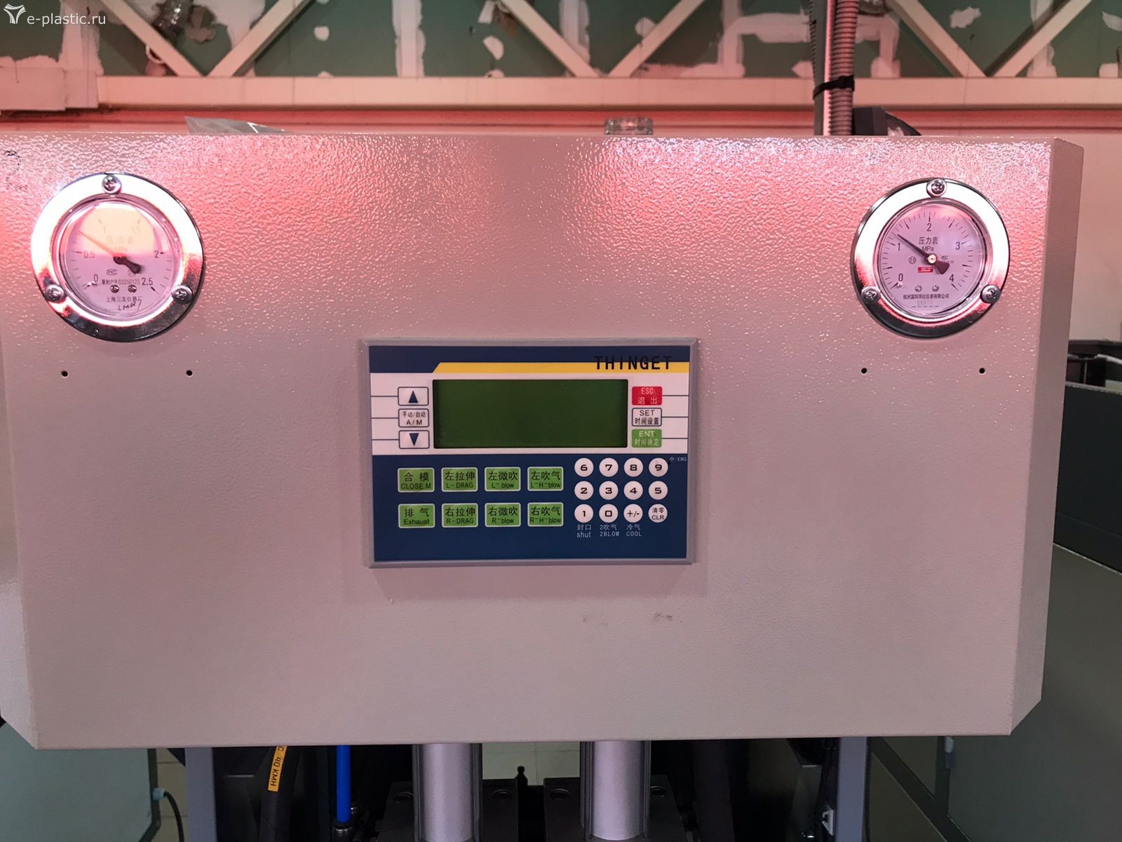

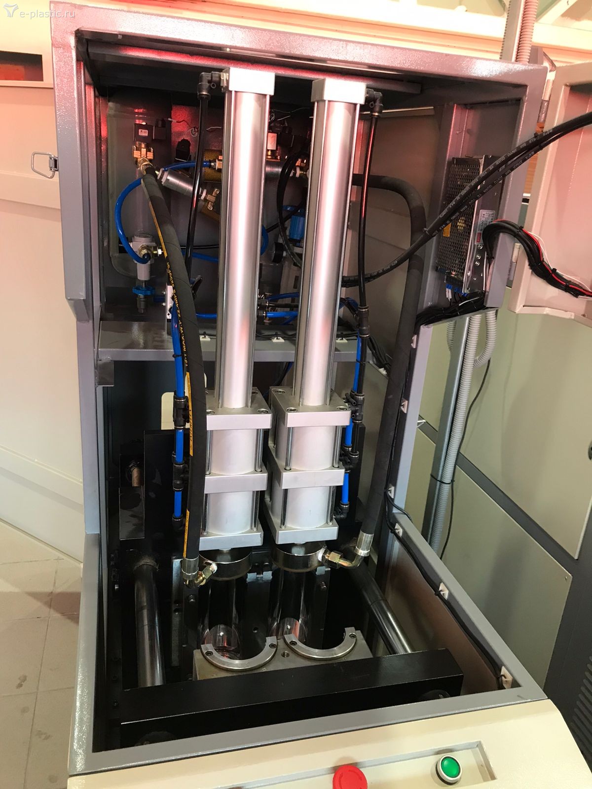

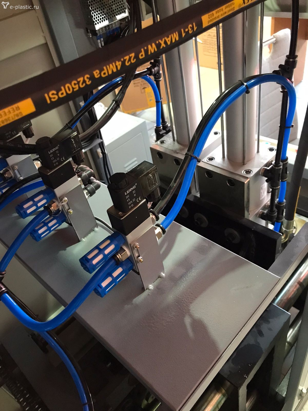

Мануал оказался на чиллер. Другого нет. Выложу фото выдувной, может кто узнает.

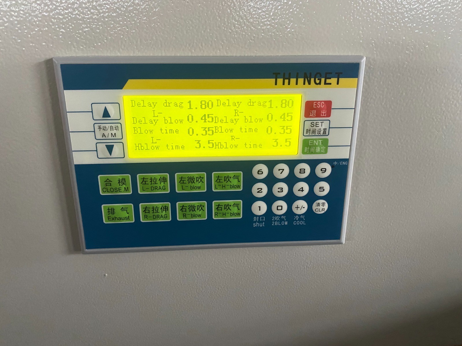

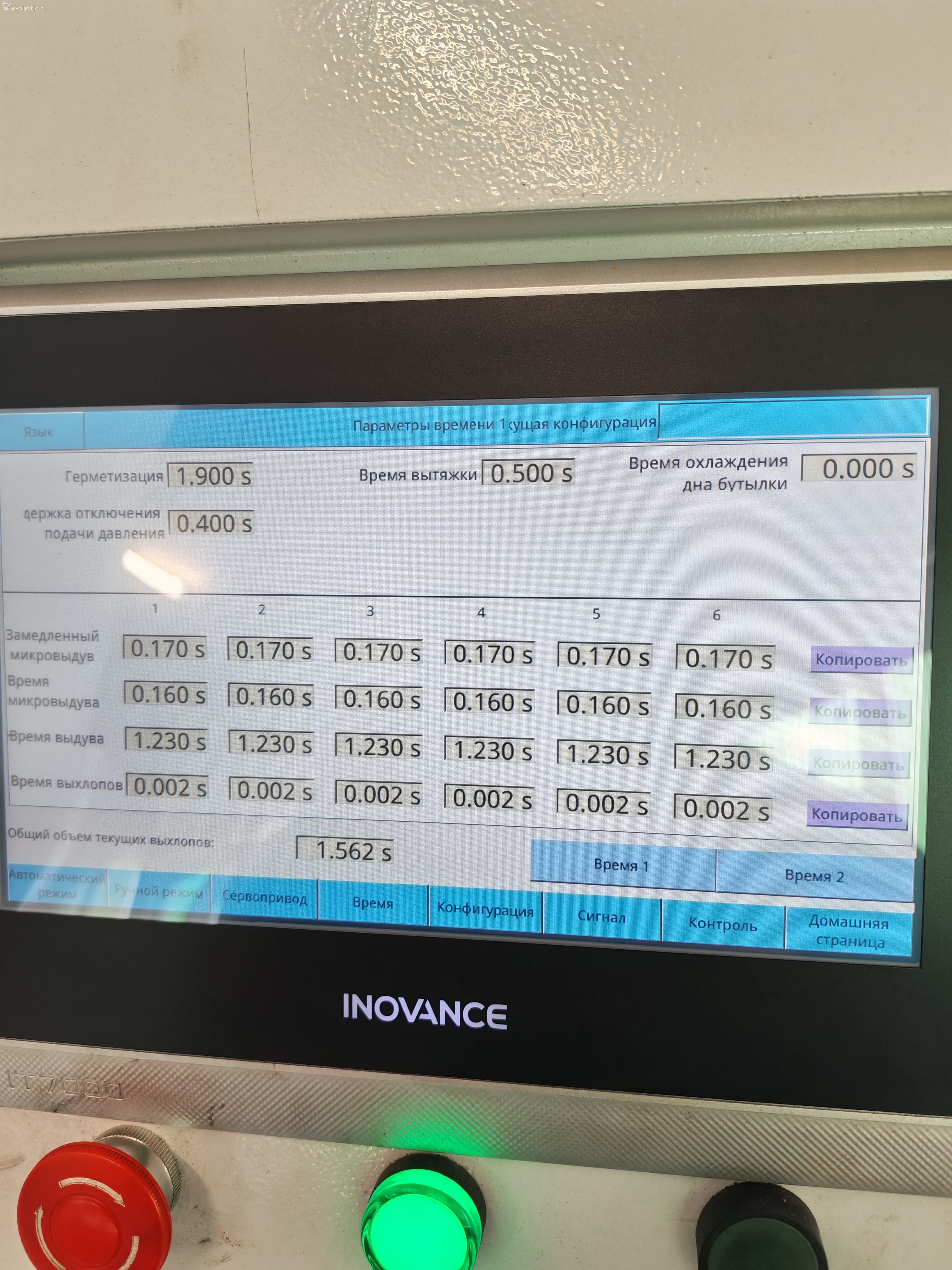

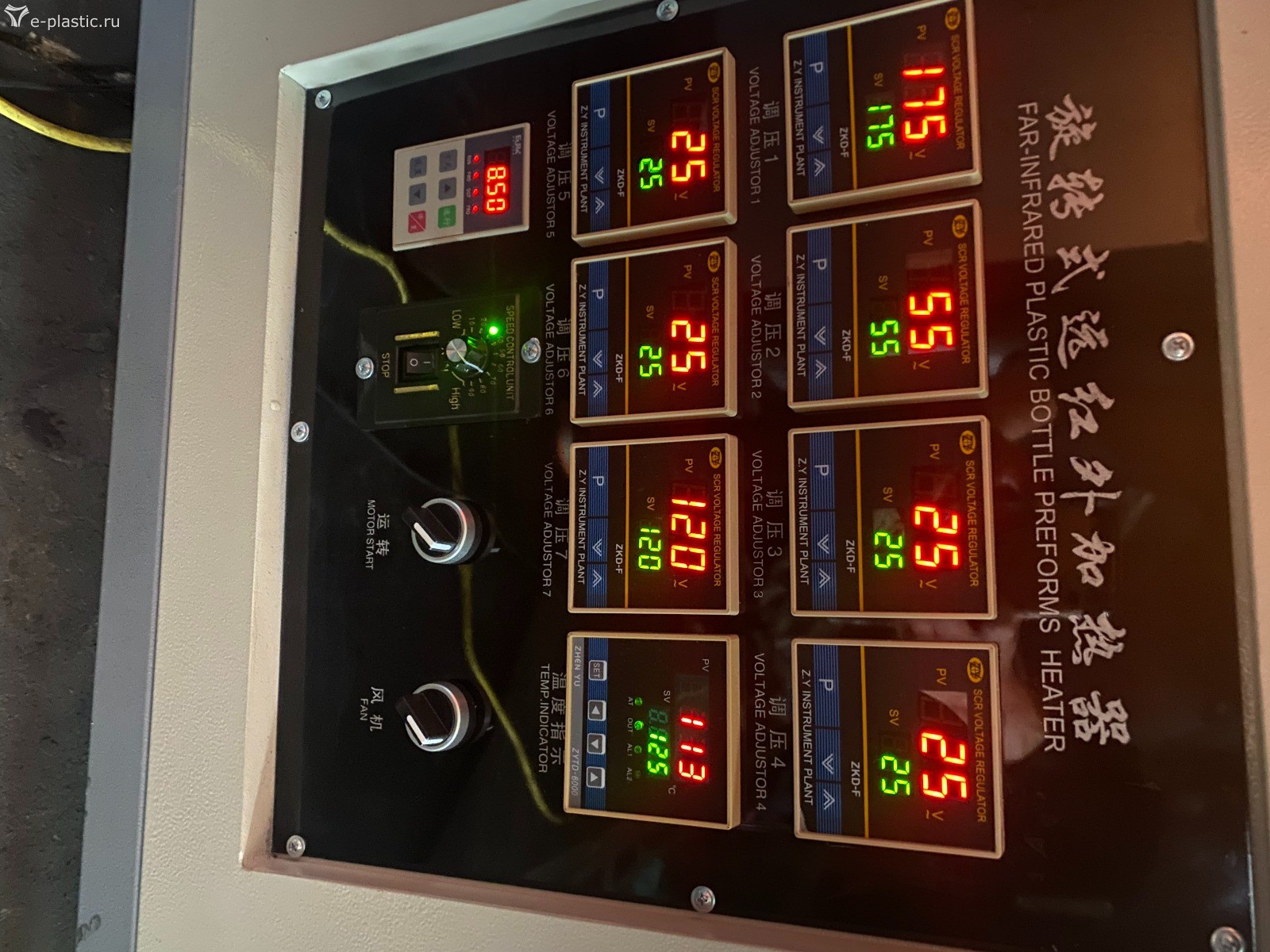

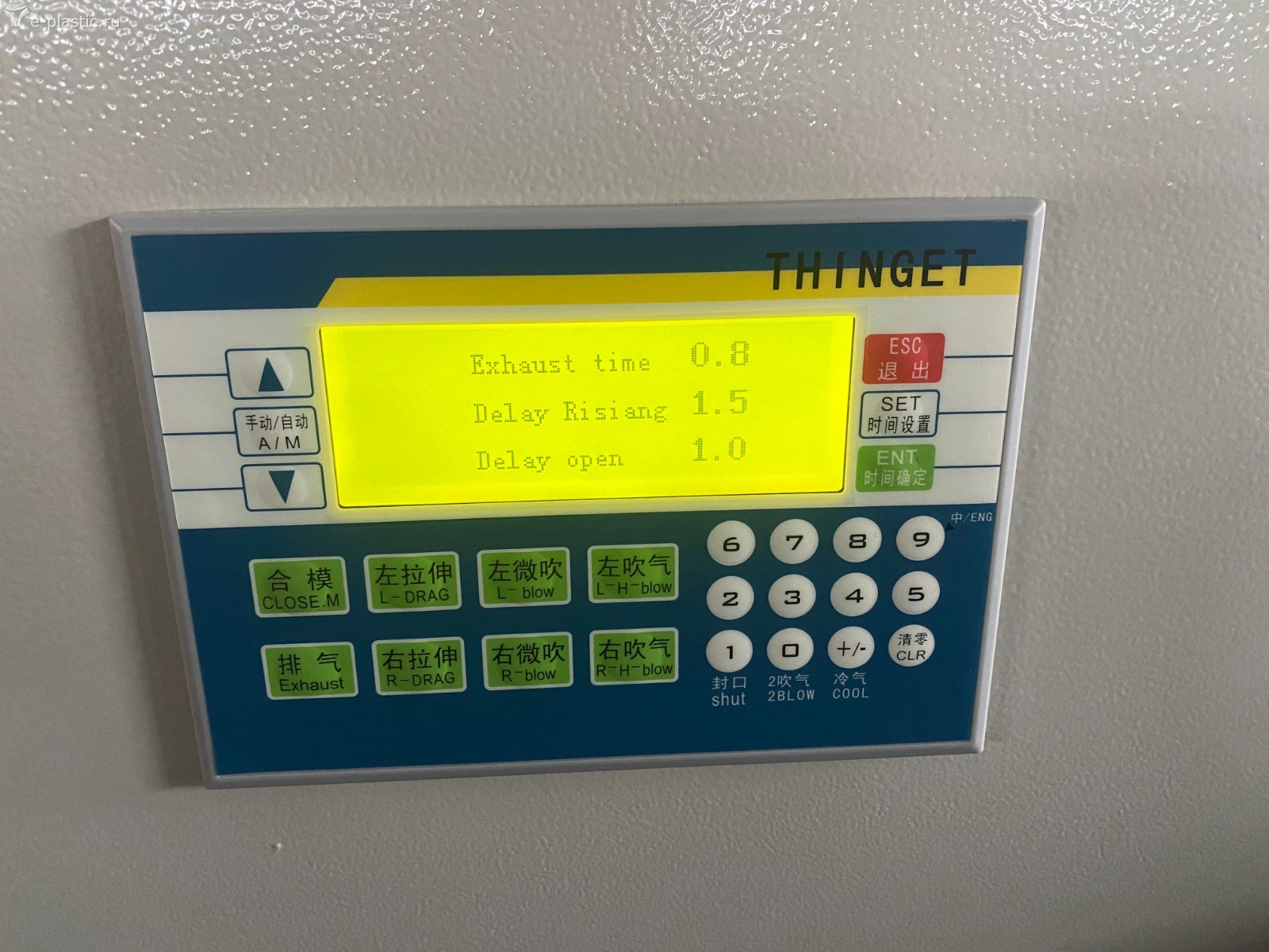

Параметры. От китайцев

Максим_Сат писал(а): 28 май 2025, 14:48 Мануал оказался на чиллер. Другого нет. Выложу фото выдувной, может кто узнает.
Добрый вечер.
Рядовой китайский станок, механика и цилиндры с не очень большим ресурсом, принципиальная пневмосхема, судя по тому что видно на фото, толковая.
Контроллер нормальный, с аналогичными работаю, можно перепрограммировать, в том числе с переходом русский язык.
Все правильно, рядовой китайский станок с самой удачной кинематической схемой, и эта механика, если ее регулярно смазывать и не перетягивать замок, гарантированно переходит любой российский аналог. С данной пневматикой не работал, но может оказаться, что цилиндры будут очень живучие, распреды китайские умирают быстро. Печка хорошая, надежная. Приборы регулирующие нагрев ламп и выносная панель частотника быстро выдут из строя, все остальное будет работать долго. Чиллер от станка надо убрать подальше, лучше в другое помещение. Он не дает стабильной температуры в помещении.
По дефекту при выдуве банок согласен с тем, что это скорее всего из за неоднородности материала преформы. Но встречал такое при попадании капель холодной воды на разогретую преформу почти перед выходом из печи.
По своему опыту считаю, что лучше всего будет сделать так:
компрессор - трассировка в другое помещение (30 метров) - - ресивер - осушитель с фильтрами - выдувные. Если осушитель с вентиляторами, то его так же не стоит ставить с выдувом в одном помещении.

2. Первый раз встречаю такого вида непроплав гранул. Сырьё первичка, без примесей. Попробую при изготовлении преформ подольше держать материал в шнеке.

1. Почему осушитель непосредственно перед выдувом ставить? В системе до него будет скапливаться вода, полетит конденсат в осушитель, который не факт что задержит. И в ресивере будет скапливаться.
1. Тут не имеется ввиду - непосредственно перед выдувом - просто между компрессором и выдувной машиной и желательно после капле/влагоуловителя, который будет отделять приличную часть влаги до осушителя, снижая риск обмерзания последнего (если рефрижераторный)...
2. Бывает, хотя как по мне так вид там чуть другой. Но это может быть обусловлено и тем, что ваша тара более толстостенная....
Причиной «непроплавов» могут быть и застойные обогреваемые зоны в системе подачи гранулята, где гранулят задерживается и сильнее кристаллизуется.....
На хорошем оборудовании это маловероятно, но про своё вы сами невысокого мнения.

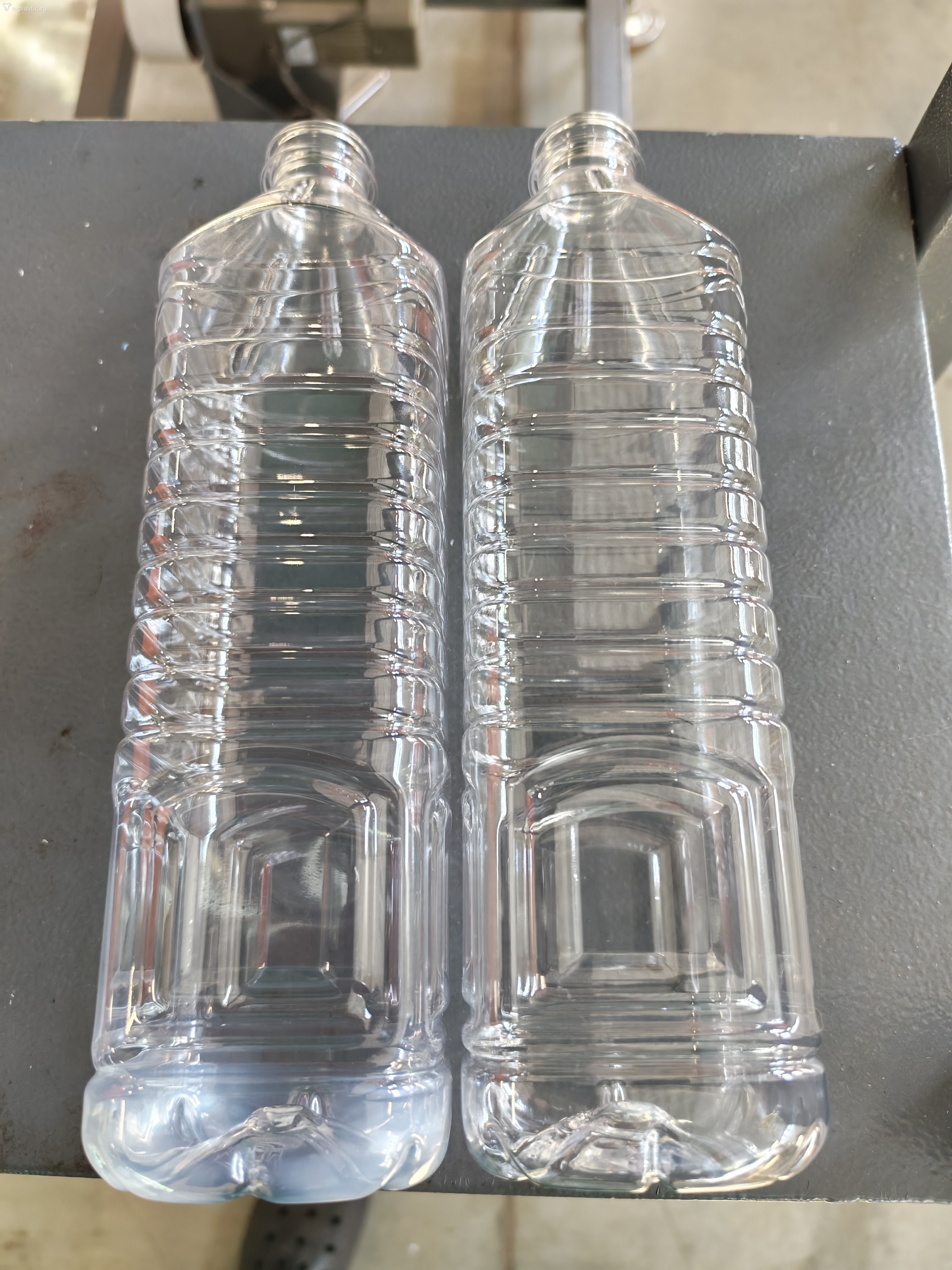

Сообщения: 18
Зарегистрирован: 02 апр 2025, 16:19
#1729 Сообщение Максим_Сат » 03 июн 2025, 15:32
При увеличении температуры шнека, непроплавы на выдуве ушли.
Но остались пятна (см. фото)
На ощупь пятно шершавое, на вид матовое. Чёткие края.
Из-за чего такое может быть?

#1734 Сообщение Белый Н » 04 июл 2025, 16:36
WhatsApp Image 2025-05-28 at 14.43.40.jpegWhatsApp Image 2025-05-28 at 14.43.40 (1).jpegWhatsApp Image 2025-05-28 at 14.43.39.jpegWhatsApp Image 2025-05-28 at 14.43.38.jpegWhatsApp Image 2025-05-28 at 14.43.37.jpeg
а вот ещё в догонку ))) кто мне скажет какое давление на правом манометре на пятом фото
шедевр китайского выдувпрома
Сообщения: 846
Благодарил (а): 719 раз
Поблагодарили: 363 раза
#1735 Сообщение Woolfy » 05 июл 2025, 03:38
Осторожно скажу, что 1,2 МПа, то есть примерно 12 Бар. Такое же, как и на 4-м фото.

#1736 Сообщение Максим_Сат » 05 июл 2025, 09:27
Белый Н писал(а): 04 июл 2025, 16:36
Да, там в МПа.
В итоге купил фильтр тонкой очистки СВ, пятна прошли.
Всем спасибо.
