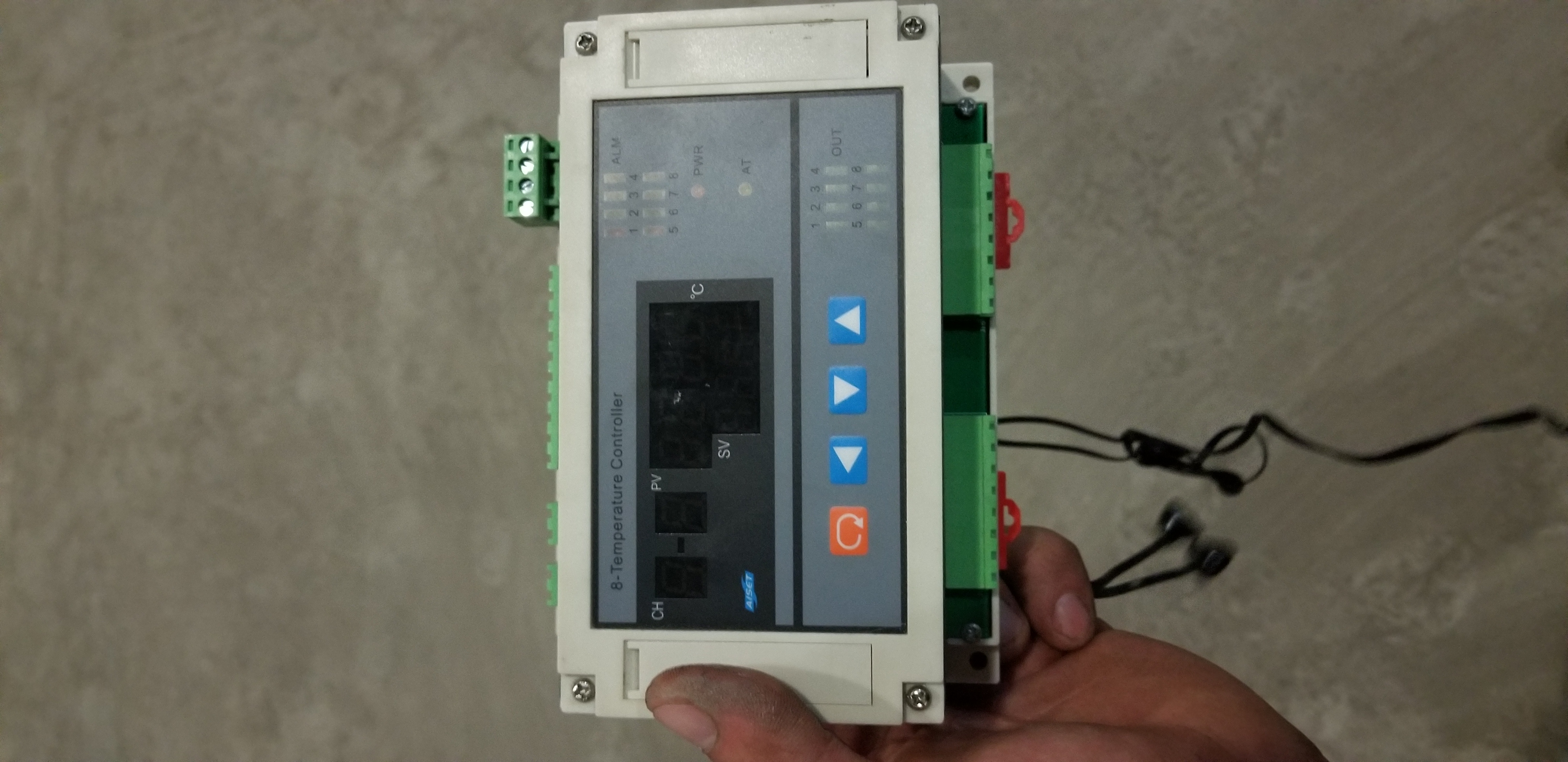

Отвез этот терморегулятор электричку. Он его разобрал. Сказал что взорвалась какая то схема отвечающая за термопары...по его словам скорее всего когда мерил перометром температуру в гнезде термопары, саму термопару приложил к фазе....может такое быть?
Но даже если так, то причиной того, что я туда с перометром полез стало то, что термозоны подконтрольные этому терморегулятору , взбесились и стали жить своей жизнью...
Проблема еще в том, что такие терморегуляторы фиг найдешь у нас(

Марку посмотрите и забейте в интернете я думаю найти можно просто если уж сильный дефицит, то поставят через какое-то время, в конце концов посетите митинский радиорынок, знающие люди говорили, что там можно найти все.
Вы бы хоть марку терморегулятора написали ...

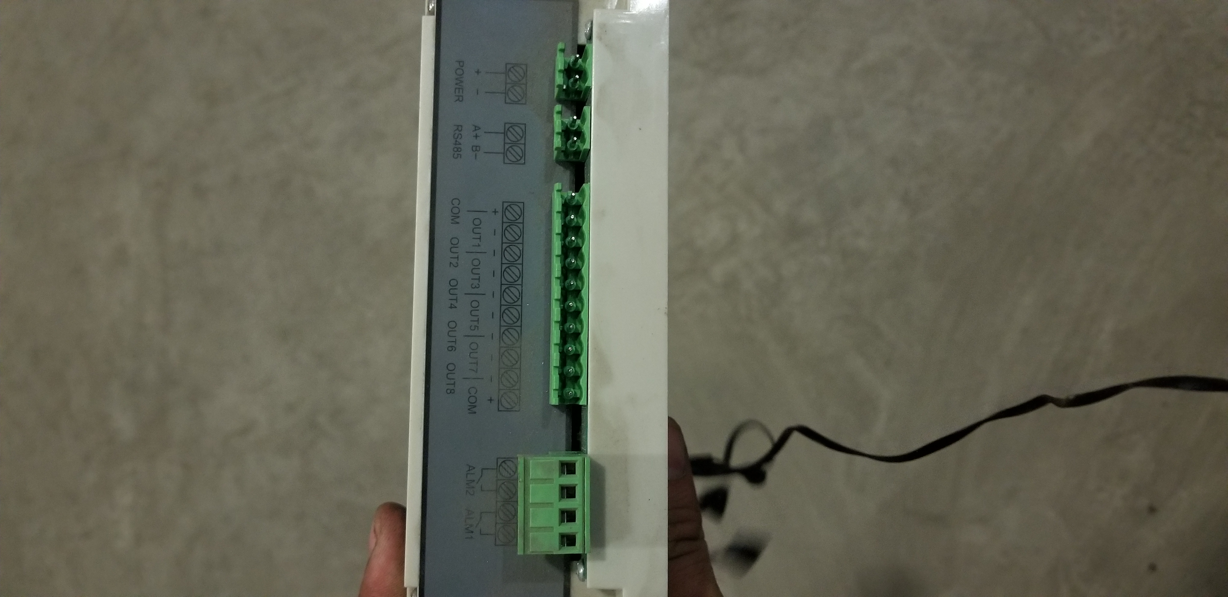

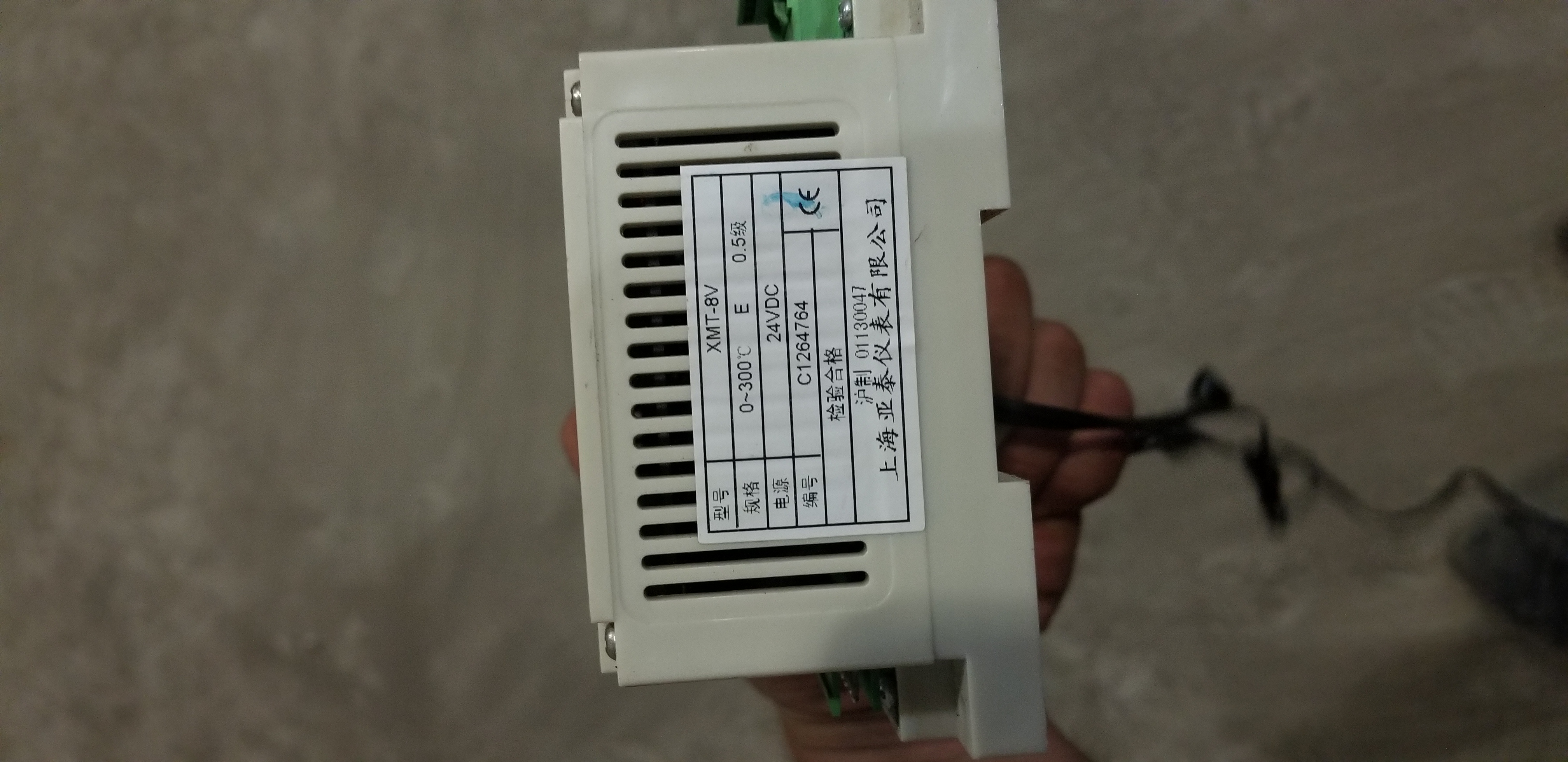

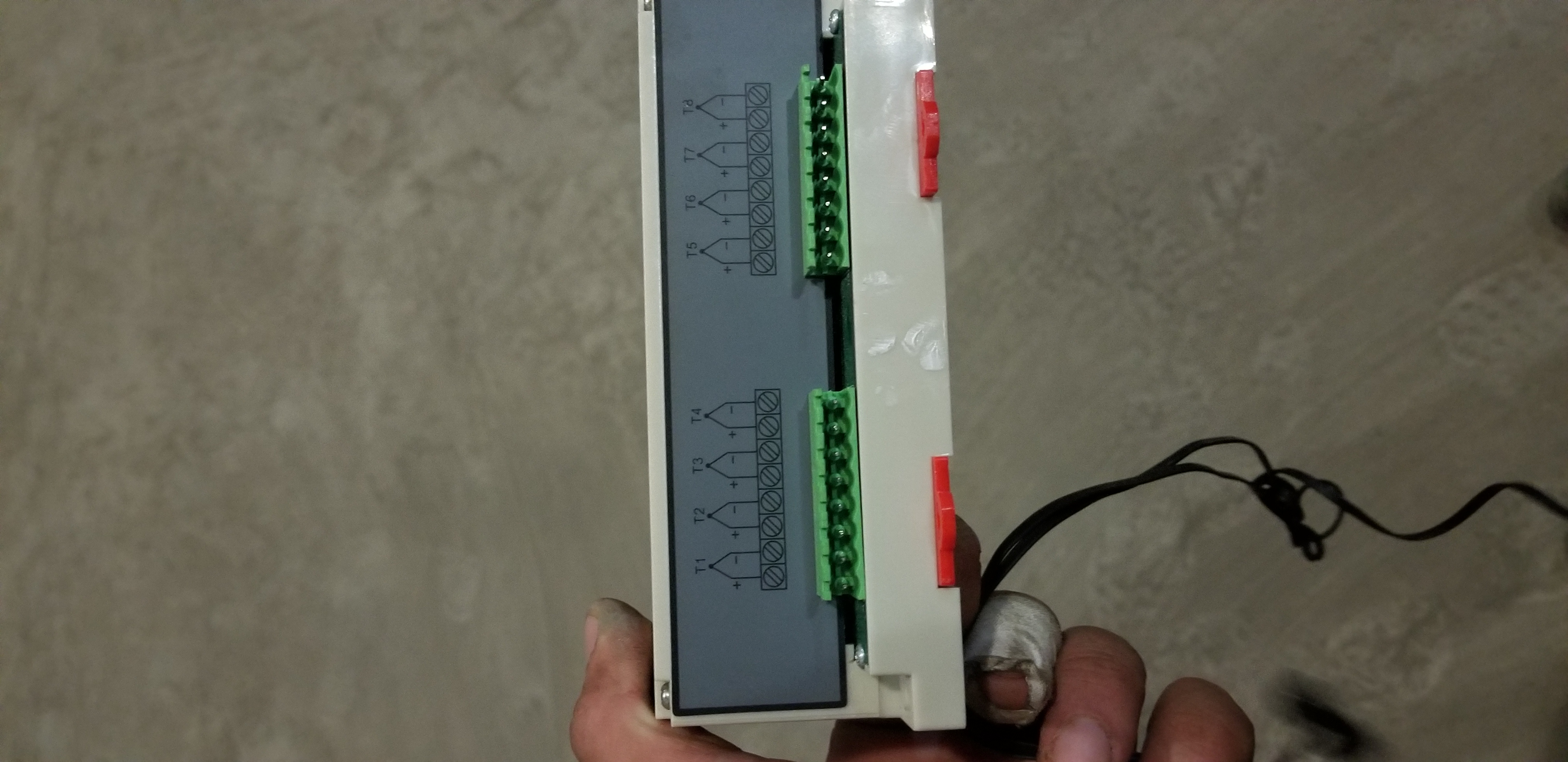

#1657 Сообщение made in Russia » 30 авг 2018, 10:57
Вот все что о нем знаю)

made in Russia писал(а): 30 авг 2018, 10:57 Вот все что о нем знаю)
Мдя, это только к производителю линии ...
