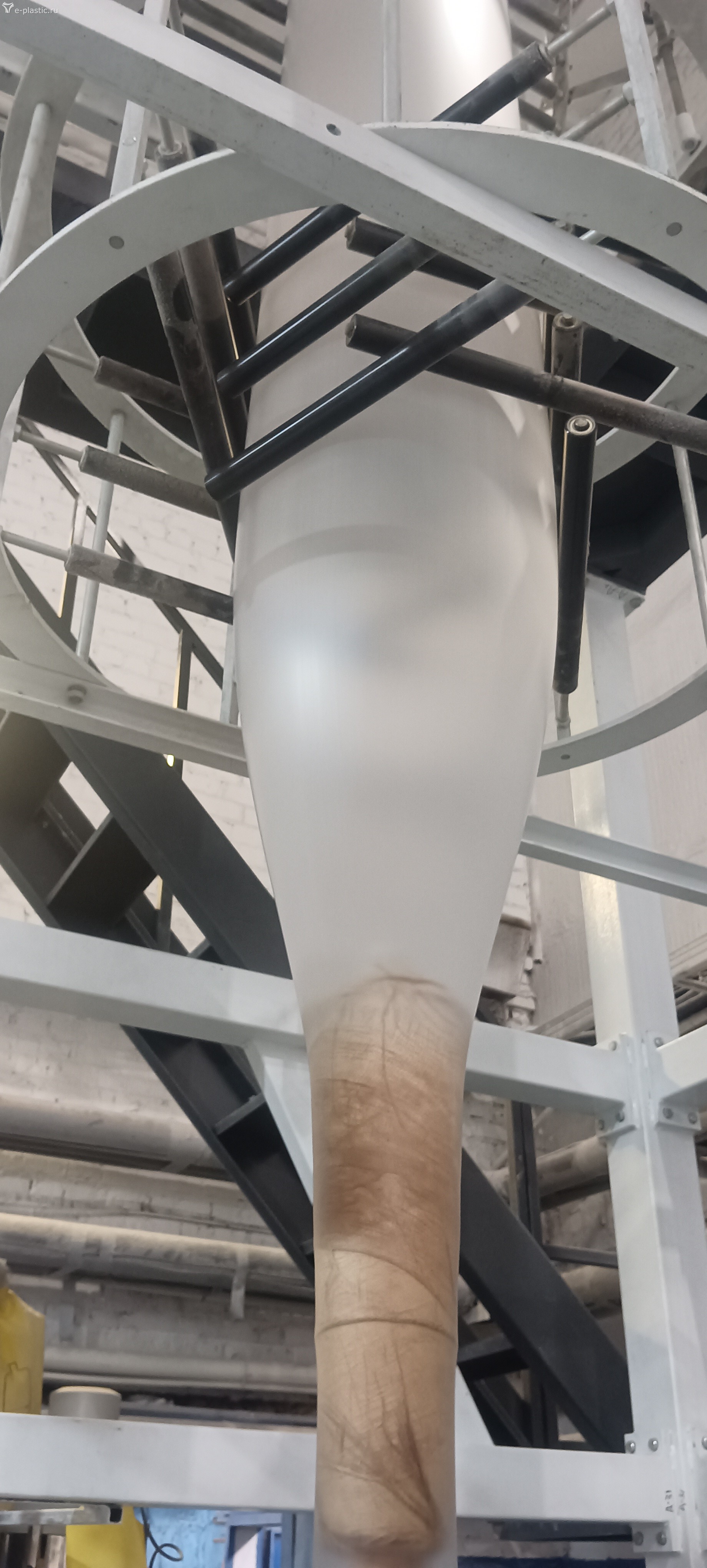

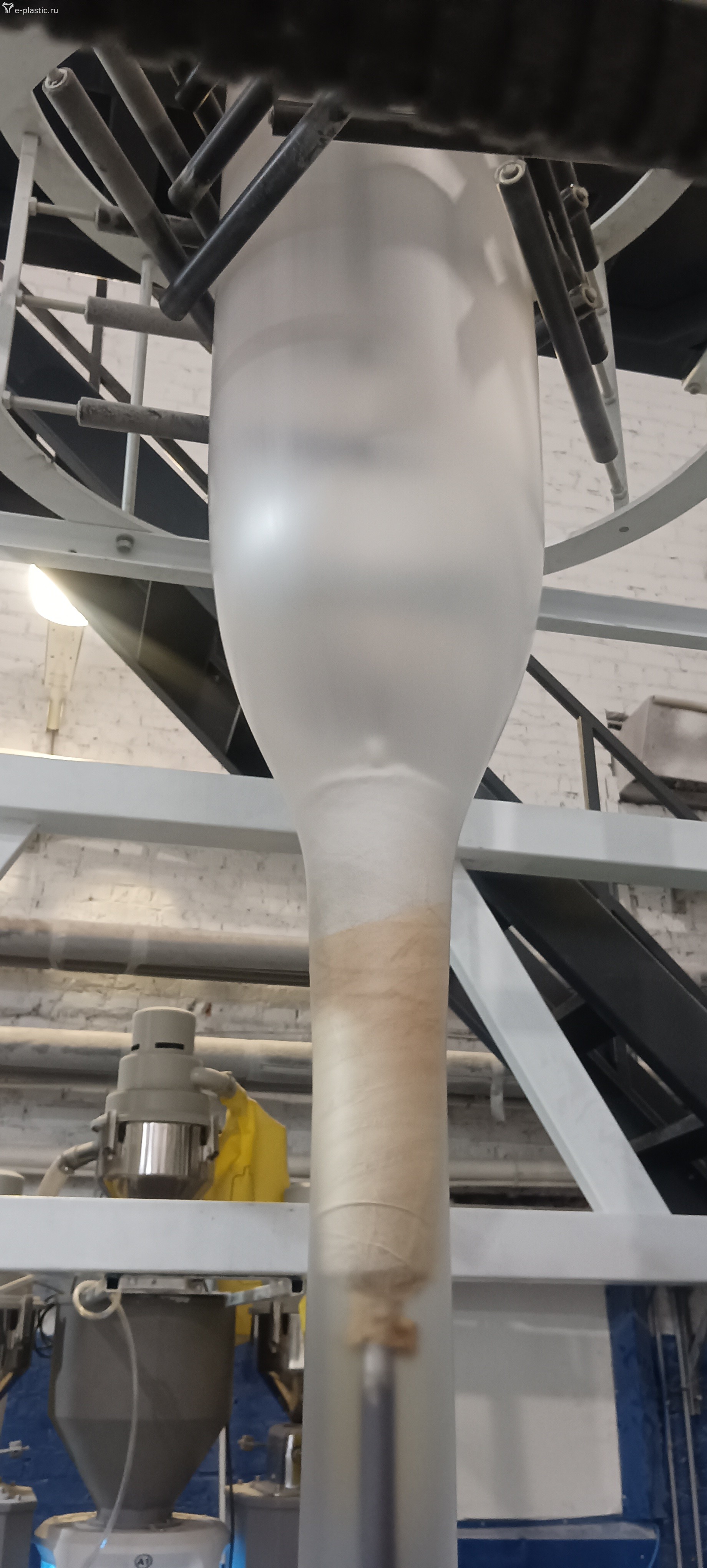

И снова Здраствуйте. 1фото как должно быть, и так было раньше, 2 как идëт сейчас, может кто разъяснить почему шар по соотнощению к конусу так стоит, и плëнка на разрыв поперëк как бумага, размер полотна на фото один и тот же. Если опускать обдувом, то он так же идëт плавно как на 2 фото, только ниже

А точно поперек ,а не вдоль?
Если марки сырья одинаковы ,то наверное на втором фото расплав либо горячее либо хуже охлаждается.( В цеху жарче,обдув выкручен больше,пакет сеток больше или загрязнены сильнее,скорости выше ,голова грязнее и ТД)
Просится изготовить стабилизатор меньшего диаметра и (или)удлинить штатив стабилизатора ,подняв его выше . Раздув со второй трети стабилизатора или ниже..
Ну а сейчас можно попробовать работу на меньших скоростях.
Как то так ,из одних фоток чулка инфы маловато будет чтоб примерно определить причину .
