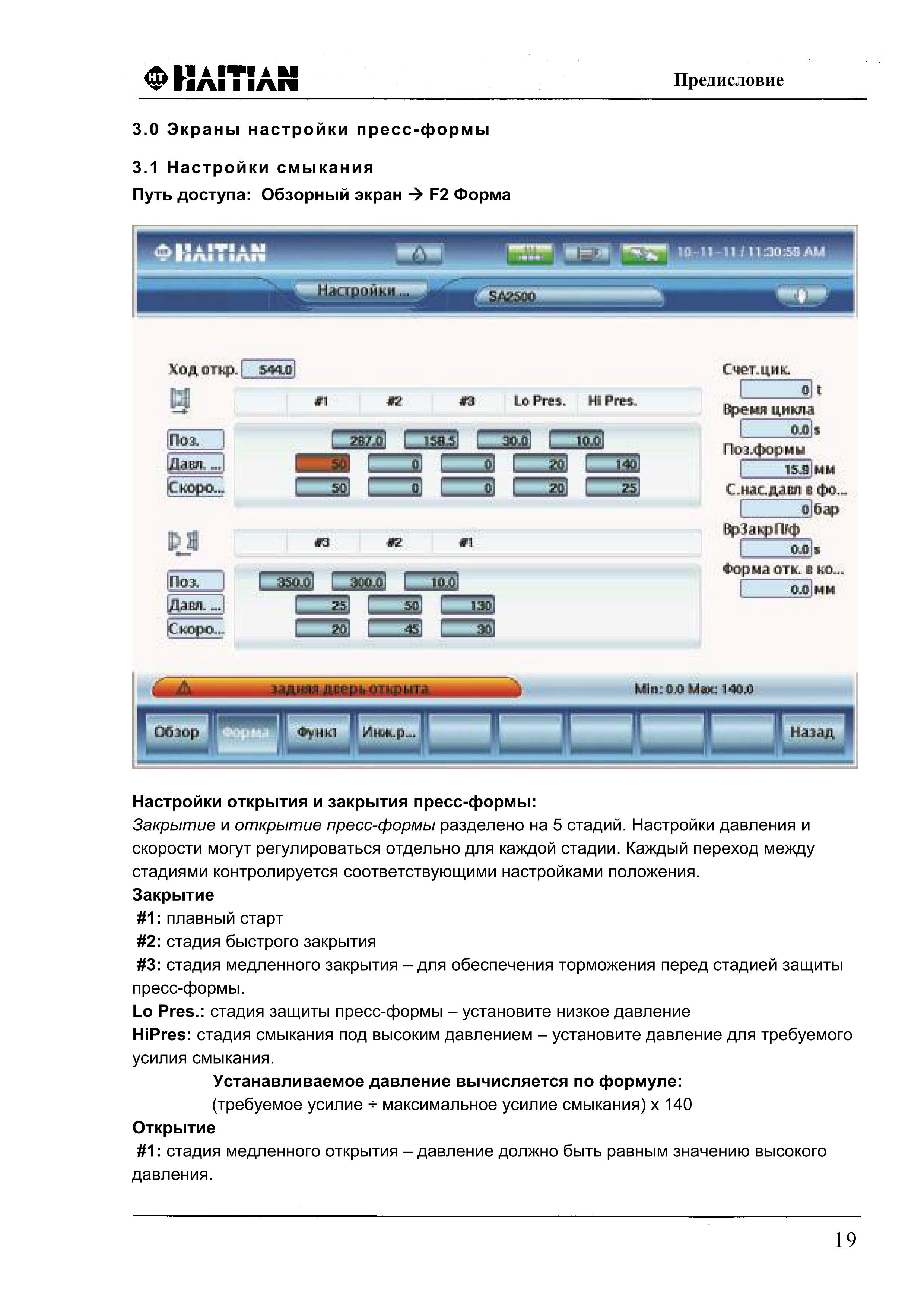

Уважаемые пользователи ТПА Haitian и их знатоки!
Как включить функцию "Защита пресс-формы при низком давлении" на Марсах ? Они должны быть этой функцией оснащены (раз даже у Плуто это есть)

Так защита литьевой формы есть! Она не отключается. Надо просто настроить защиту п/ф правильно, под установленную форму. На производствах наладчики часто этой настройки не проводят. :-(

Контроллер назовите. Машина машине рознь.
Копать в меню настроек движения формы. Иногда еще защите отдельную страницу посвящают.

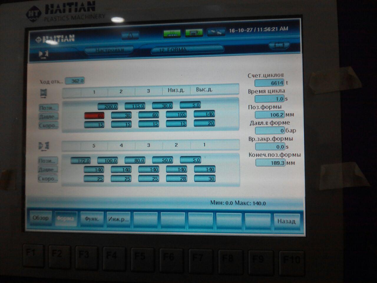

Забыл написать. Фото страницы меню движения формы бы

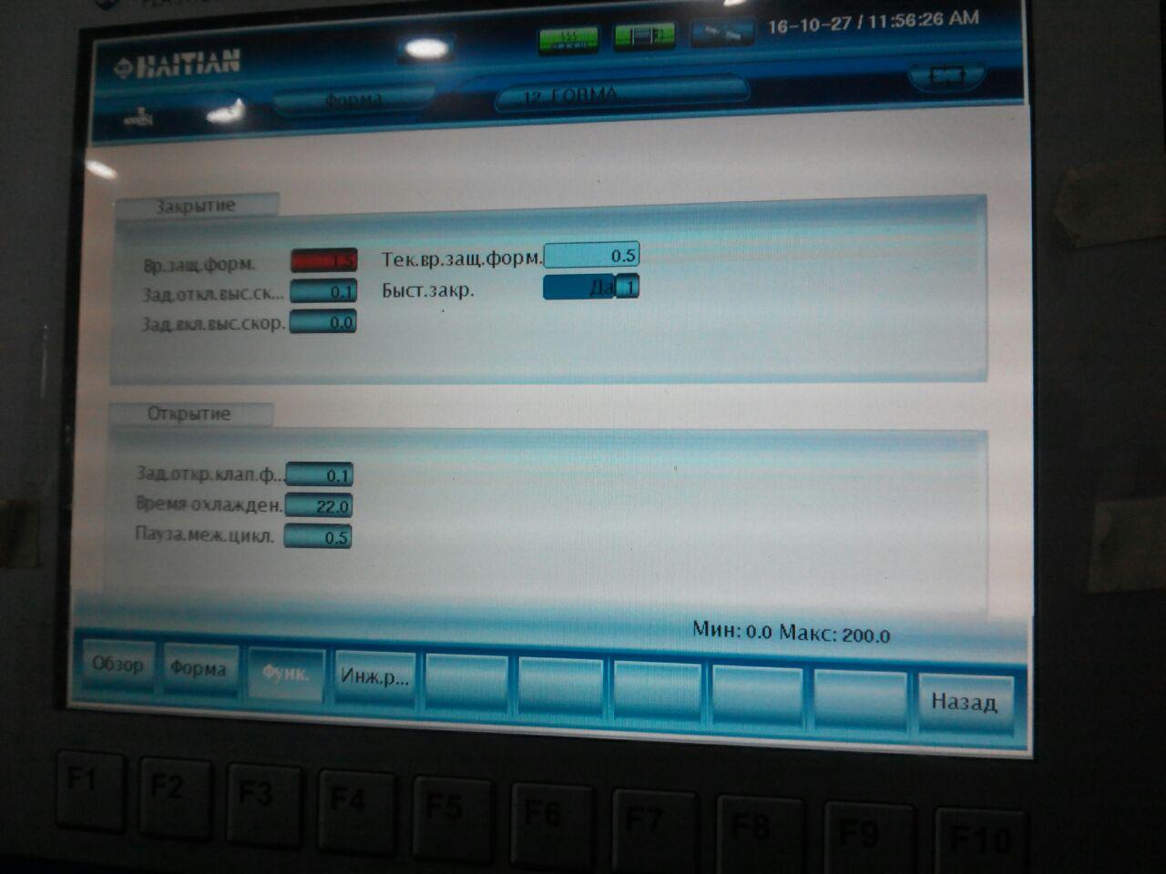

#131 Сообщение Hazard » 27 окт 2016, 10:00

С такими настройками низкого давления в форму ключ на 24 засунь и тот наверно проглотит.
Время защиты устанавливается на втором фото. Что за время описано в моем фото выше. Контроль защиты запускается скорее всего с точки подачи низкого давления.

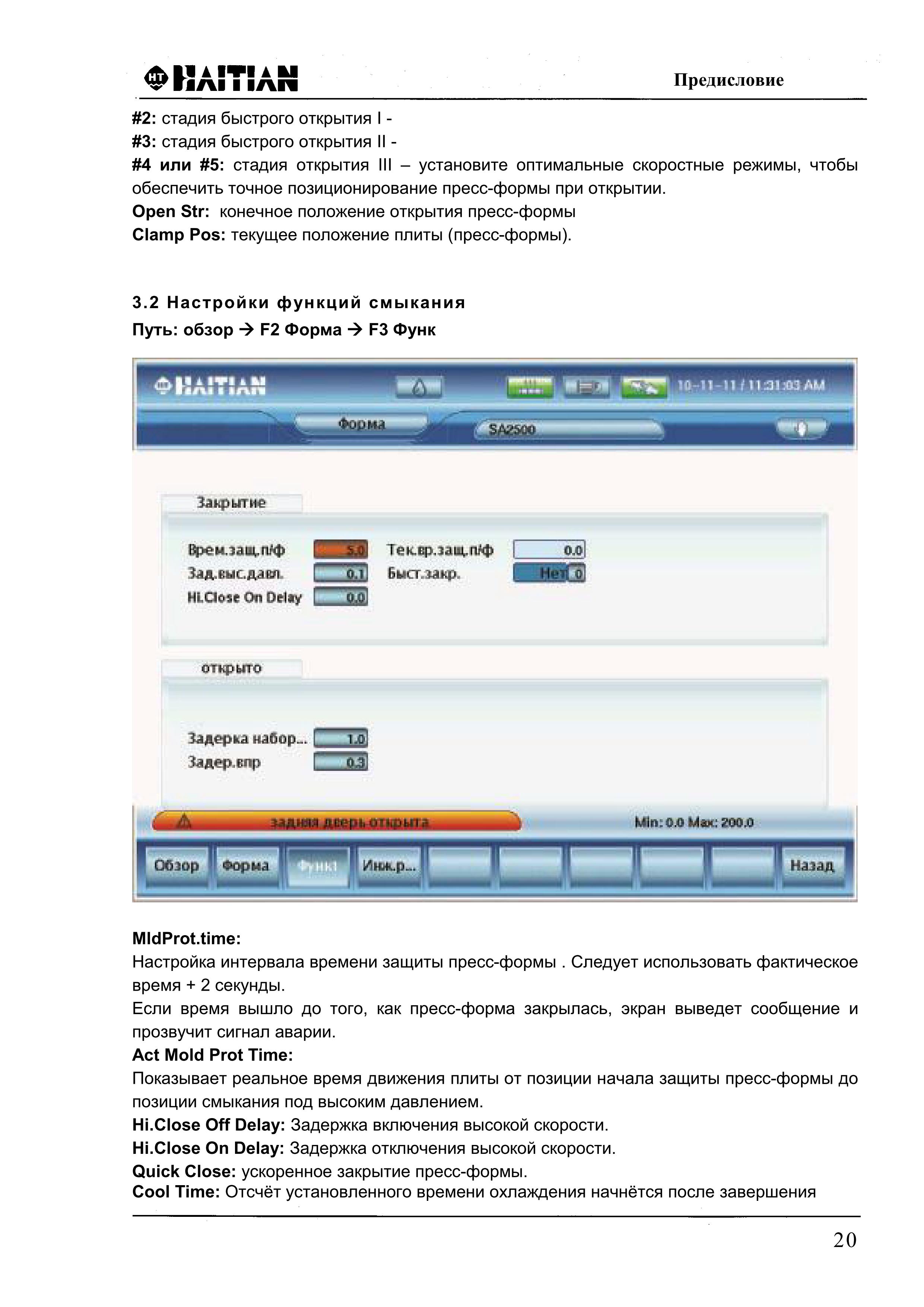

#134 Сообщение Тоха » 27 окт 2016, 13:22
Вряд ли. Время это заданное число (фото2) за которое форма должна прийти из точки начала низкого давления к точке подачи высокого. Если фактическое время превышает заданное то срабывает тревога защиты формы. Лично я не уверен с какой точки начинается отсчет этого времени т. к. с хайтьянами постольку поскольку и то на технамейшн. Но предположил что слежение от точки начала подачи низкого давления (которое кстатит настроено ни разу не как низкое). У меня лично на машинах эту точку начала слежения можно задавать хоть от самого старта движения.
