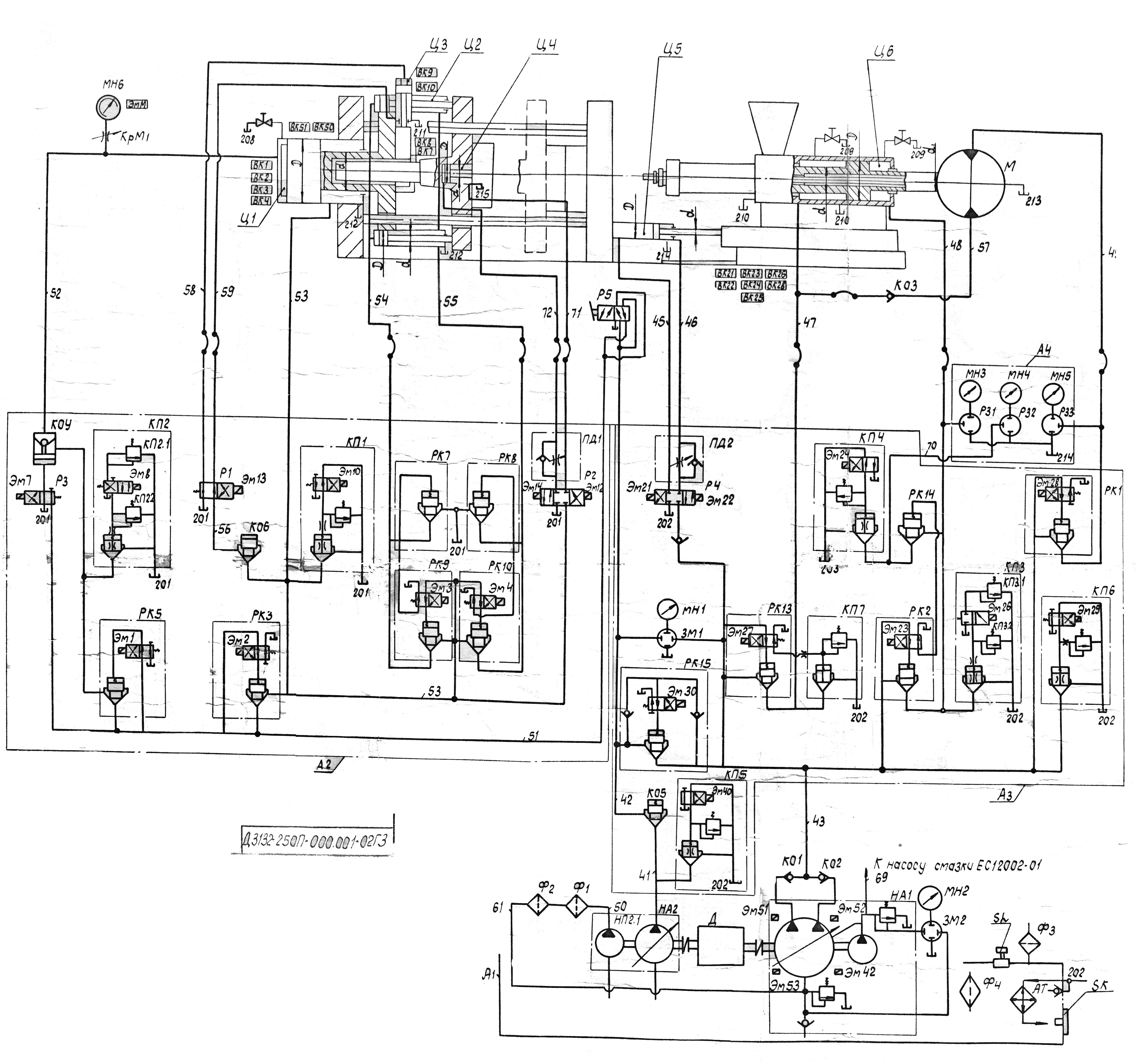

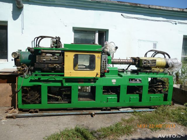

:bra_vo: Что-то щелкнуло,правая сторона заработала,теперь разобраться с левой стороной! :ny_tik:
Сообщения: 5750
Re: регулировка предохранительных клапанов на ТПА 3136
#123 Сообщение ЗЮМ » 20 янв 2020, 16:08
Давай по порядку с начала циклограммы. Плита двигается? И раз правая сторона заработала, отрегулируйте давление на КП6 ЭМ 29. ЭМ 51. Включаем от кнопки. Со снятыми фишкам 21-22 ЭМ. Нажимаем подвод или отвод сопла. 140 атмосфер настроить. А то порвете машину.

Нет плита не двигается,распределитель вообще не реагирует,хотя при откручивании подающей трубы масло вытекает под напором! :du_ma_et:

Я все про левую сторону теперь интересуюсь,а то двигаем ломом :-) ,что бы машина не стояла.Правая работает,спасибо за совет и наглядные фото(вложения) :-): !

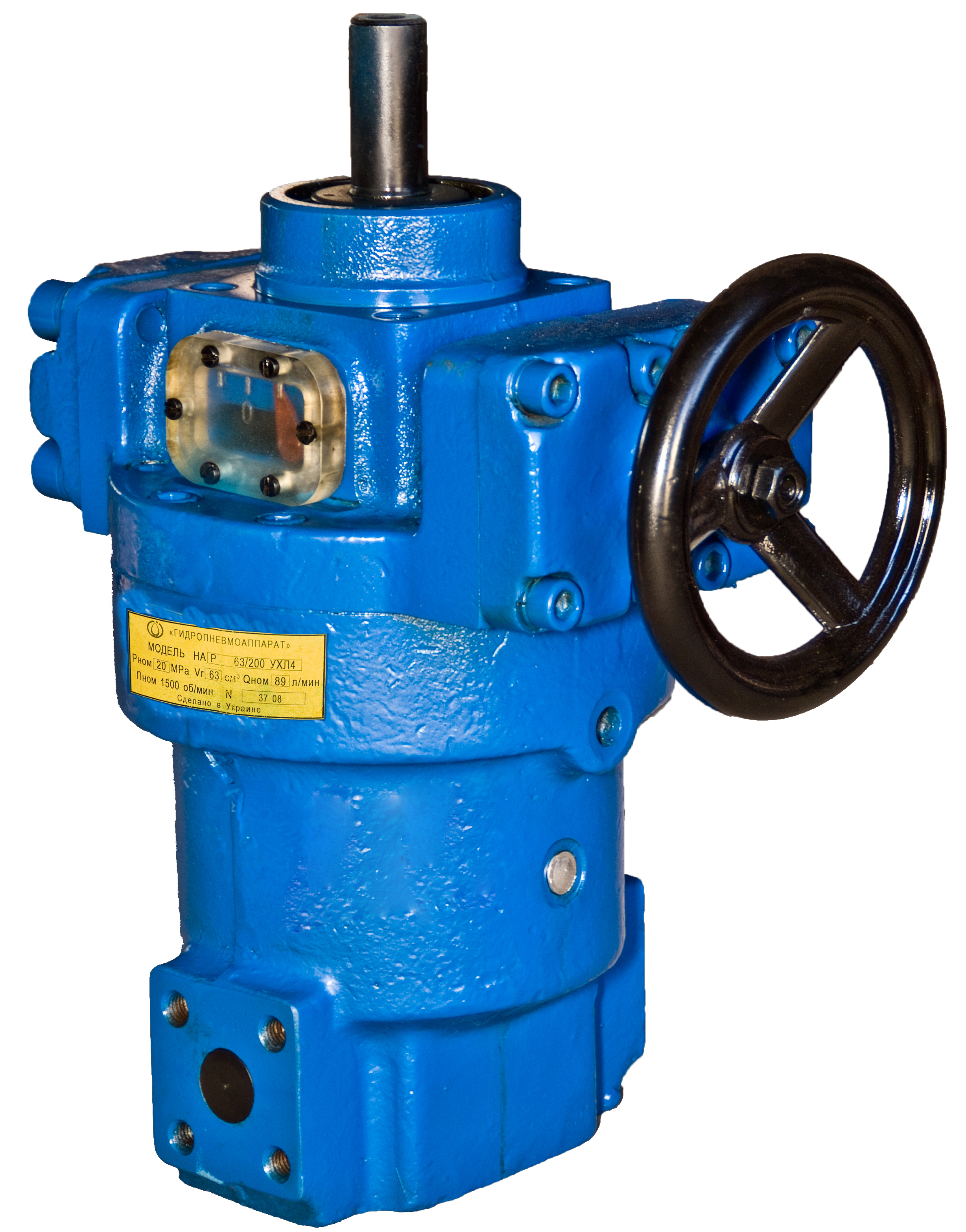

Большой цилиндр дожатия работает ведь от другого насоса. НАР. ЭМ 40. Как вы проверяете давление насоса ЭМ 40? Регулировка КП5.

Поподробней опишите как вы ломом двигаете плиту и при этом получаете отливки. И какая машина ? 250 гр. 500,1000. ? И фото блоков. Сегодня восстанавливаем все утерянные картинки в теме. Если нажать эм 40. то насос НАР с ручной регулировкой подачи количества масла обязан встать под нагрузку, смотрим манометр ? Что там ?

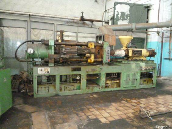

Странно.посты приходят после того как выйдешь!Ждал онлайн переписки.ТПА Д3132-250П-05,давил эм40 манометры не реагируют. :-(

Может там штурвал литража выкрутили. У вас какая машина ? Два бака или один?

Тов.ЗЮМ приветствую!Бак у нас один,насос крутил до упора но результата нет,промывал эм30 и клапан под ним,все так же.вся надежда на Ваши советы! :-):На верхнем фото(вложение) такой аппарат!Согласен, :a_g_a: разница во времени наверно около трех часов!
Сообщения: 5750
#134 Сообщение ЗЮМ » 23 янв 2020, 07:33
Переберите КП5 ЭМ 40. Определитесь с контролем давления на сороковой магнит. Вплоть до того, что нагнетающию трубу снять. Оба отверстия заглушить. И заниматься КП5 и насос. Узнаете конкретно где причина в системе или в приводе нагрузки. :-): Может не в ту сторону штурвал накрутили? Ведь насос реверсивный. После отсечки насоса от системы. на холостых оборотах кратковременно жмете Э40. И проверяете в чистом виде КП5 и сам насос. Если нагрузка появится регулируете КП5 . Трубу на место. Трубу нагнетания!

Правой стороны , какого цилиндра. 40 на правую стону в наладке не работает.Вроде как. Я ушел. Контроль должен быть вдругой позиции где и У29-й. Или смотри фото восстановленные в теме. Там указано место еще одной точки рядом с КП5. Масло фантаном и при полатмосферы будет переть. Ставте заглушку в выход. При установке заглушки, манометр ставить рядом с КП5 на блок. Или врезать манометр в заглушку на прямую.!!!!!!!!!

Цилиндр сопла,если крутить винт на насосе.то он начинает двигаться :-( быстрее.КП5 крутили у29 не реагирует.Почему то ранее выложенные фото(вложения) не открываются(те которые Вы с Ильшатом обсуждали) :-(

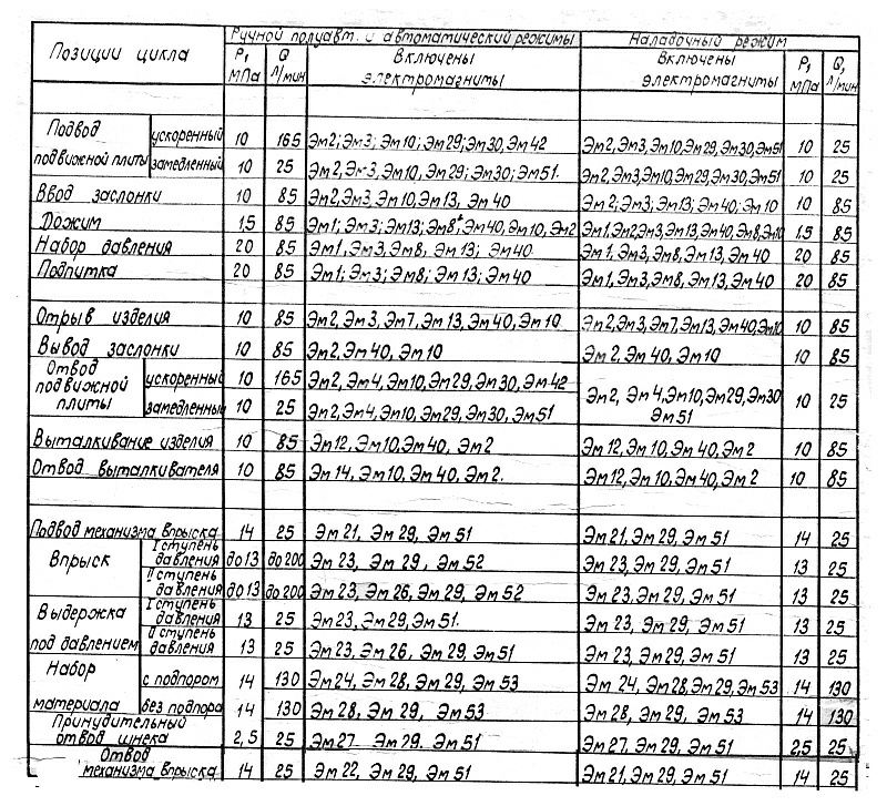

Там еще не все обновили. Эм 40 не должен работать на прижим сопла и отвод сопла.
Сообщения: 5750
#139 Сообщение ЗЮМ » 23 янв 2020, 08:11
Просто Жора писал(а): 23 янв 2020, 08:01 Цилиндр сопла,если крутить винт на насосе.то он начинает двигаться :-( быстрее.КП5 крутили у29 не реагирует.Почему то ранее выложенные фото(вложения) не открываются(те которые Вы с Ильшатом обсуждали) :-(
Опять двадцать пять :ne_vi_del: Какой винт на каком насосе????????? называйте вещи своими именами. НЕ РАБОТАЕТ ЭМ40-й на правую стороНУ!!!!! ВНИМАТЕЛЬНО, читайте выше. №136. Если от сорокового идут движения на првой стороне. Не правильно работае У30 ТРИДЦАТЫЙ.

:du_ma_et: В посте 134 винт на насосе.Вот потихонечку доходим 30 неправильно работает,что с 30 делать?Мы его разбирали,мыли,продували! :bra_vo:Открылись фото(вложения)!
Сообщения: 5750
#141 Сообщение ЗЮМ » 23 янв 2020, 08:29
Просто Жора писал(а): 23 янв 2020, 08:14 :du_ma_et: В посте 134 винт на насосе.Вот потихонечку доходим 30 неправильно работает,что с 30 делать?Мы его разбирали,мыли,продували!
Понятно ШТУРВАЛ вернее вал без штурвала, который у всех поломан. Лады. Я бы 30 заглушил. Внутренний поршень основной запереть аккуратно. Подобрать или ломовую пружину или упором в размер. ( можно повредить седло). Проверьте распределитель управляемый основным поршнем. Замените на новый. Сделайте по 135 посту и все будет ясно.Ведь вы про настройку КП6 НИ СЛОВА. А если тридцатый дыра, то и там давления не будет. Масло от оного насоса будет травить на регулировке второго. То есть КП 6 разгрузится на КП5 и наоборот. Давление буде, только если нажать вместе 40,29,51. Могут и трубы в потолок улететь.!!!(Это называется столкнуть лбами два насоса. !!! Производительность- регуляторы снизить, КП ослабить и плавно добавлять и руками нажимать три указанных ЭМ.) 30-й можно перебирать до потери пульса. А дефект можно и не заметить. Принцип и уязвимые места надо понимать. Все больше нет времени. :-):

Приветствую!Спасибо большое за совет,мы этот 30 без конца разбирали,думали уж что то потеряли. :hi_hi_hi:
