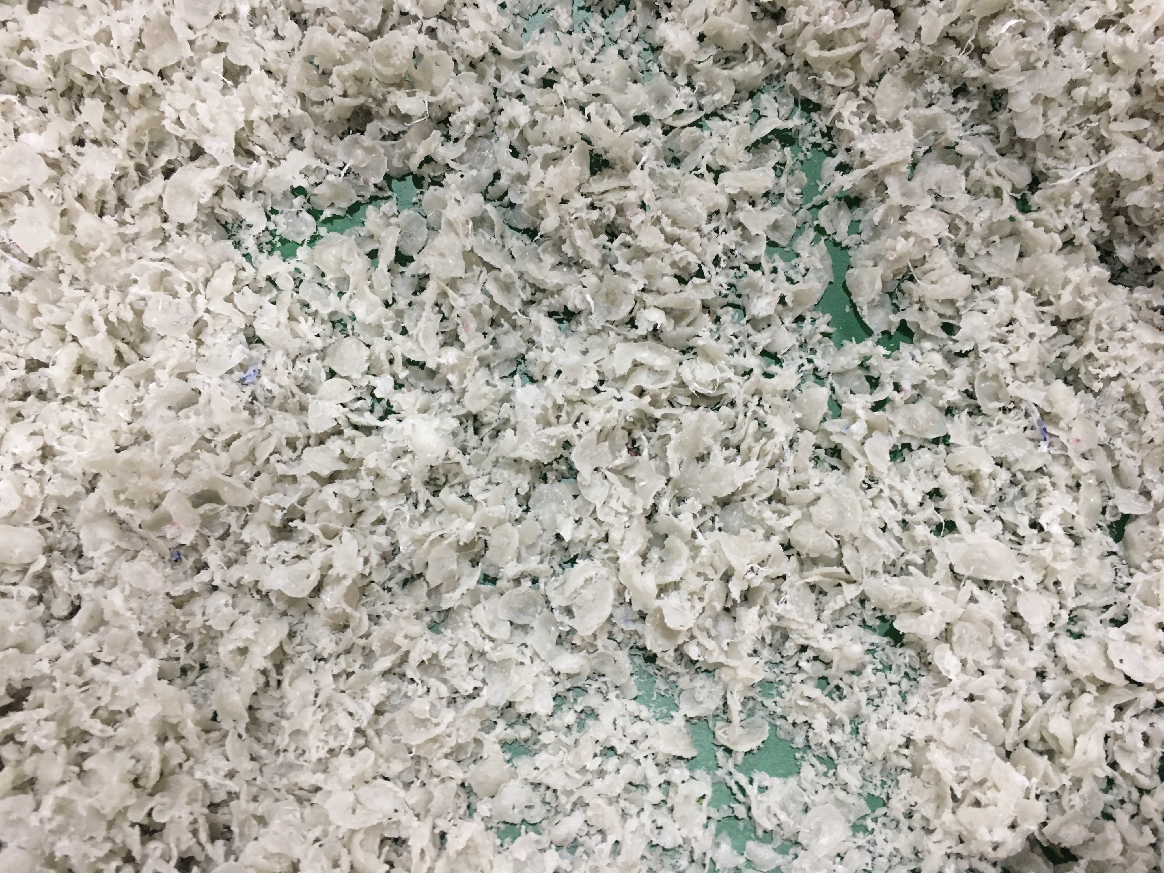

#121 Сообщение zhdanoff888 » 23 май 2017, 13:46
После Squeezer масса влажная?

небольшая влага есть
но не много не более 3-5 % точно

Материал однородный или смесь?
3 - 5 % влаги это много.

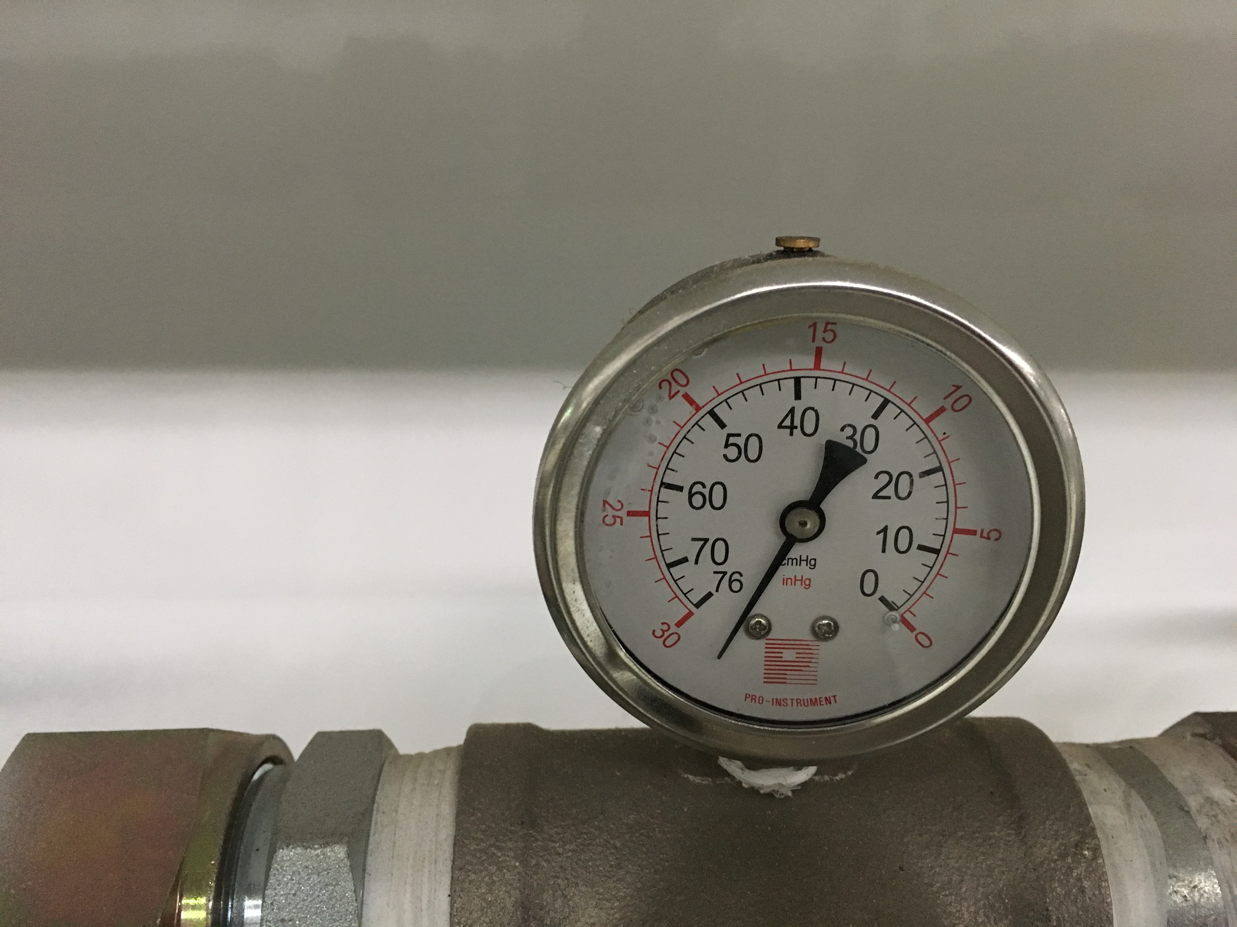

Показатель вакуума какой?

материал однородный
наш гранулятор рассчитан по тех характеристикам на сырьё с влажностью до 10%

#126 Сообщение balin » 23 май 2017, 14:03
-1 атм

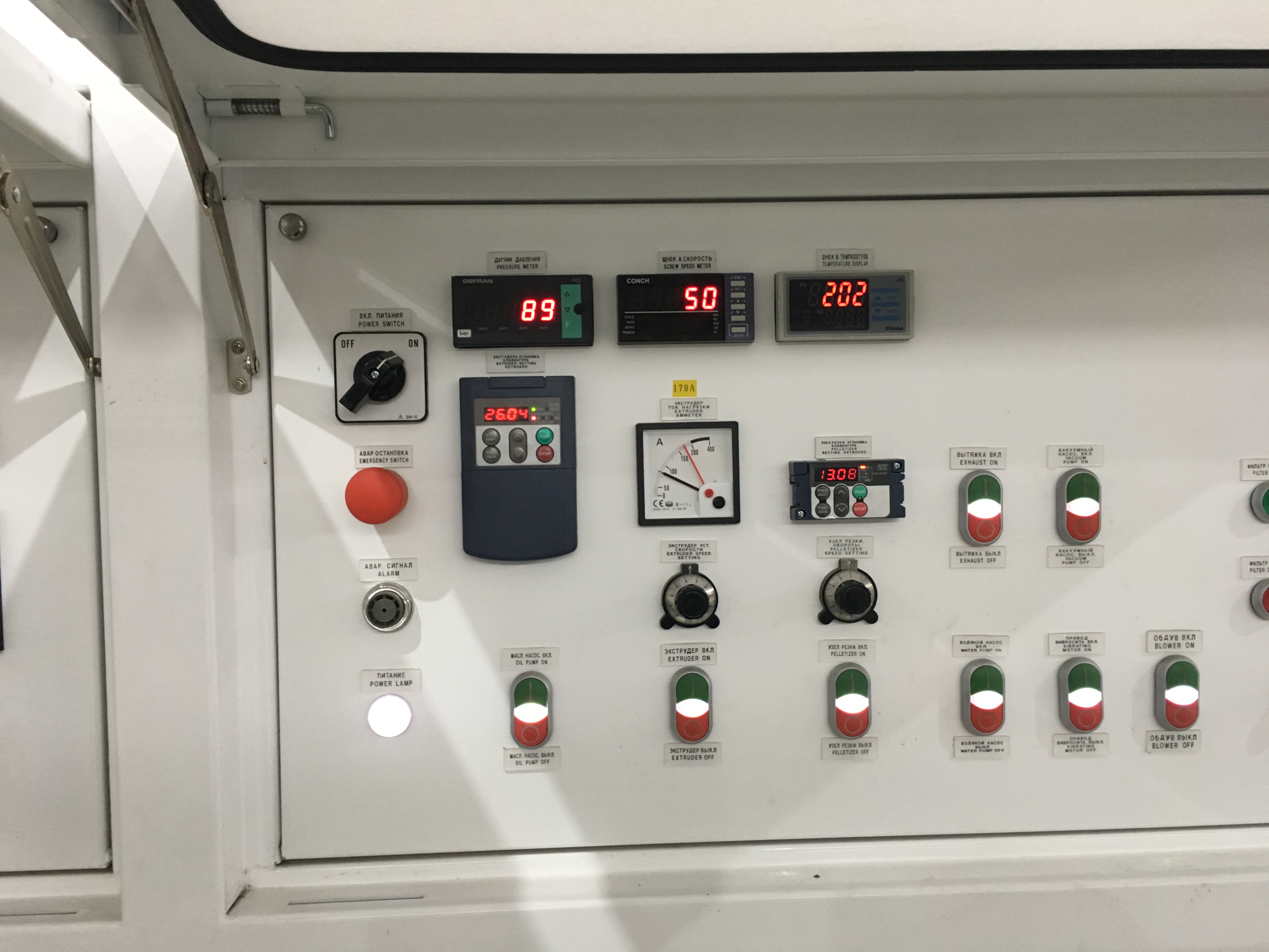

#128 Сообщение zhdanoff888 » 23 май 2017, 14:18
На Squeezer какая температура стоит на нагревателях? Из за низкой температуры влажность высокая остаточная.
Re: Как вывести поры и влагу из гранул
#129 Сообщение Maks42 » 23 май 2017, 14:19
Вакуум может быть хороший, а трубы или зоны забиты расплавом:
- попробуйте открыть крышки вакуумных зон, если вакуум хороший, то они должны плохо открываться,
- посмотрите через стеклышки, виден ли шнек.

на отжиме 110градусов
шнек видно крышки не оторвать руками

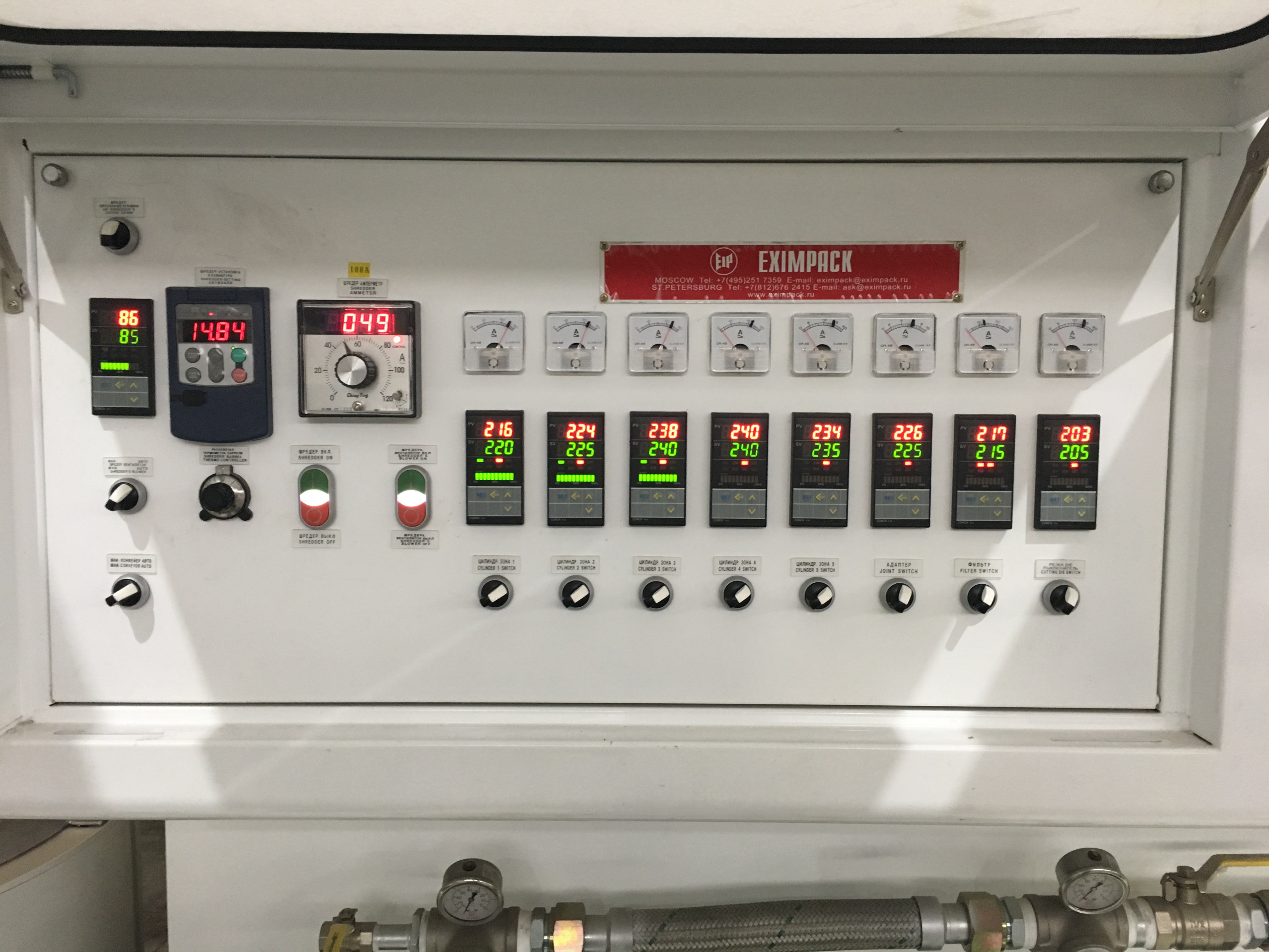

#131 Сообщение Maks42 » 23 май 2017, 14:24
Какие температуры по зонам?
Охлаждение гранул водой или воздухом?
#134 Сообщение Maks42 » 23 май 2017, 14:34
Попробуйте понизить температуры: 190, 195, 200, 205, 210, 215, 220, 225 С.
Какая температура воды, которая охлаждает гранулы?

Пробуйте повышать температуру нагрева на Squeezer. 110 градусов мало. При работе на стретч идёт много влаги и одношнека может не хватить.
Логотип продавца виден. Почему они не консультируют вас ?
#136 Сообщение Maks42 » 23 май 2017, 14:45
Еще можно попробовать повысить температуру шредера/термокомпактора, но очень аккуратно, постоянно контролируя, чтобы сырье не начало слипаться.

Для пушонки ПЭ температура на Squeezer должна быть 120-140 градусов.

Наладчик оборудования не рекомендовал установку температуры на отжиме выше 110 градусов
Да и по ощущениям материал сухой
Пробовали как повышать так и снижать температуры в обоих случаях пузыри
И разогнаться не можем скорость 200-250 кг в час на пвд и бывает пузыри проскакивают
А заявленная скорость машины 450 кг час

#150 Сообщение Maks42 » 23 май 2017, 19:11
Повторюсь, понизьте температуры: 190, 195, 200, 205, 210, 215, 220, 225 С, вы пережигаете сырье.
