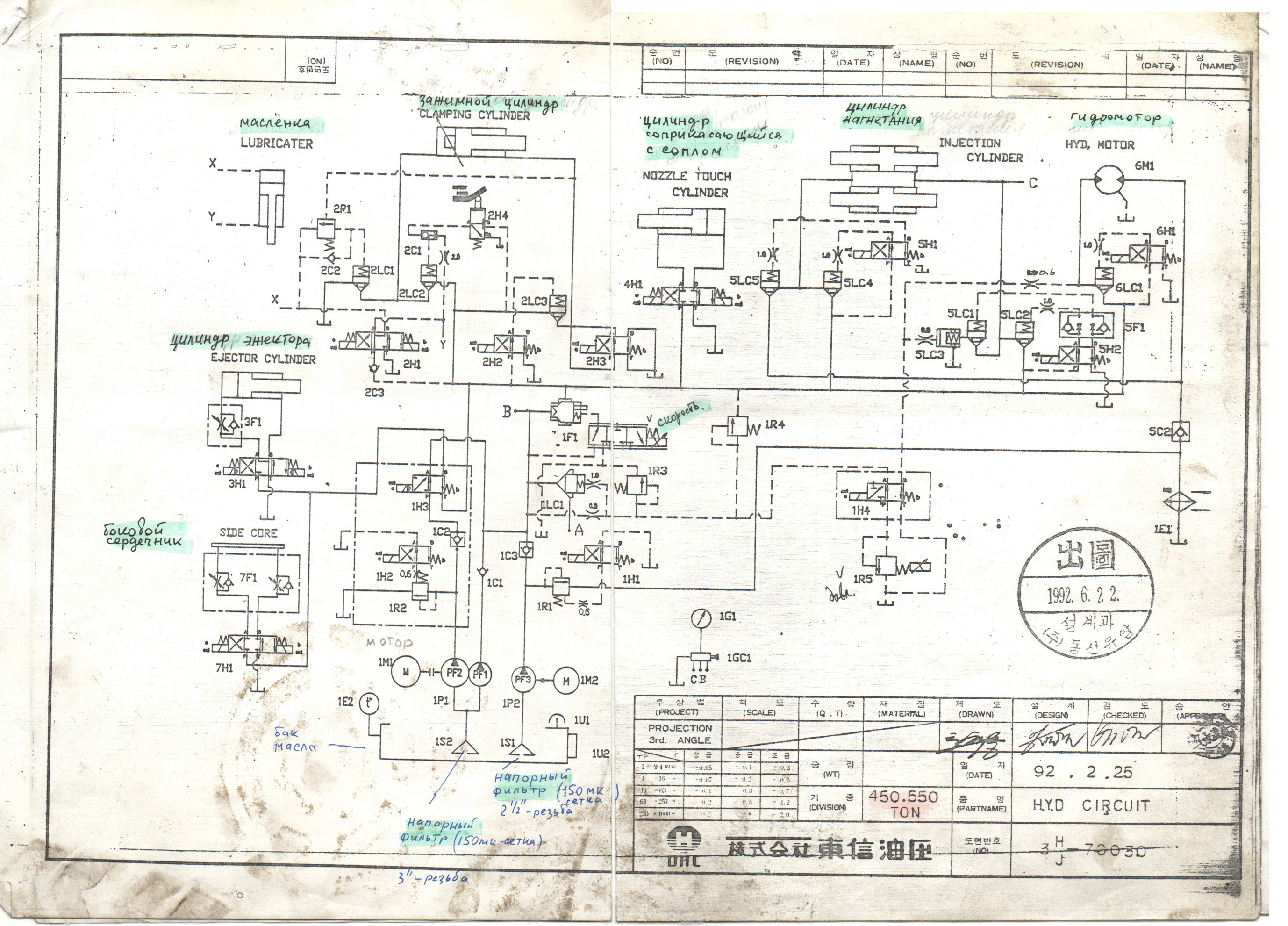

Нет там ни какого управления. Везде центролизованое, пока не поступит команда. А может, и есть но заложено оно только ни на 1Р4. Опять вернулись к истоку КАК НАСТРОИТЬ 1Р4 ???

Ошибся - давление 1R5, 1F1 расход...
RIK_71
Re: ПОМОГИТЕ НАСТРОИТЬ КЛАПАН
#123 Сообщение Figaro » 22 дек 2015, 01:39
ЗЮМ писал(а):Нет там ни какого управления. Везде центролизованое, пока не поступит команда.
Циклограмма то выложена :)

1R5 - давление впрыска, пропорциональник с электрическим управлением.
Ежели он "пилотный" - то у него слив порядка 0,6 л/мин на "холостом ходу" - это к настройке 1R4 :)
RIK_71
#126 Сообщение Figaro » 22 дек 2015, 01:55
Давление управления гидравлической "лабуды" от 20 до 200...350 бар.
Смотри диаметры кружочков-насосов, PF1 кружочек маленький, постоянно под загрузкой.
А PF2 и PF3 загружаются/разгружаются 1H1, 1H2

Деваться не куда придется согласиться РФ1 нагружен похоже постоянно, допускаю что заложили давление управления, НО...! если нет протока сквозного через 1Р4 или планового дросселирования за регулятором скорости, на холостых оборотах 1Р4 не настроится.

#128 Сообщение Figaro » 22 дек 2015, 02:08
Да клапана все, или почти все, пилотные - у них протечка, по каталогу, порядка 0.6 литра в минуту...
RIK_71
#129 Сообщение Figaro » 22 дек 2015, 02:10
1R5 -пропорциональник давления, точно пилотный :)

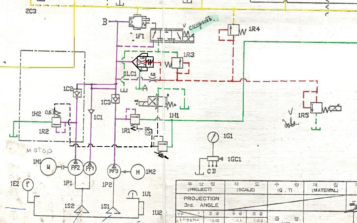

Предохранительный и редукционный - одна фиговина, а вообще вопрос насколько настроен встроенный перепускной клапан в PF1 :) -что нибудь на те же 20 бар :)
А 1R4, похоже, работает в моменты разгрузки/загрузки 2 и 3 насосов :)
RIK_71
#136 Сообщение Figaro » 22 дек 2015, 02:51
Он держит 20 бар мин пока не начнет работать 1f1 в динамике...

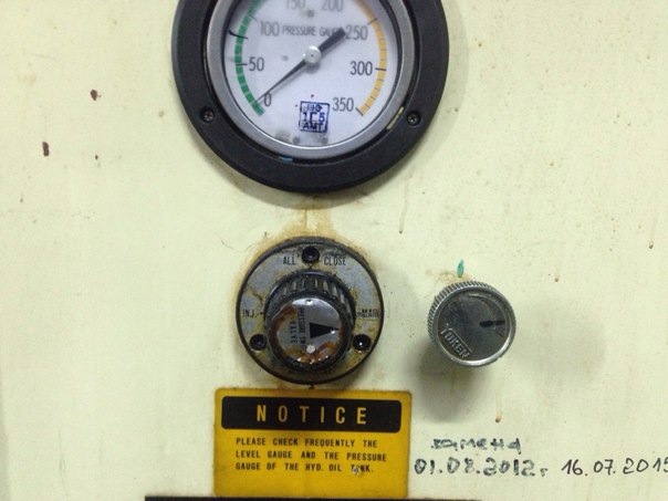

МУЖИКИ когда только станок включаем насосы работают на холостую без нагрузки (ни каких команд не даем) на манометре 10 так и держится выключаем двигатель на манометре 0 ( я думал что так и надо например масло сливаться с 3 насосов не успевает)

Честно говоря понимаю для чего здесь 1R4 ( для выравнивания давления в системе после регулятора скорости 1F1), но как его настроить пока не дошло. По тем результатам что выходит у RIK_71 складывается впечатление или по факту не соответствует схеме или RIK_71 крутит 1R3 если есть изменения давления потому что при выкручивании 1R4 давление должно соответствовать значению заданному на 1R5 и только 1R3 может это значения сделать меньше.

пробовал метод включаю насос на манометре (В) всегда показывает 10-13 бар переключаю манометр на (С) чуть больше нуля может 3-5 бар ( единицы измерения на манометре по 10 бар) подвел впрыск в упор манометр (В) выкрутил 1Р4 как было 10-13 так и есть манометр на (С) жму принудительно на 5Н2 и закручиваю винт 1Р4 как было 3-5 так и осталось менялось только если ставил манометр на (В) и включал загрузку 100 скорости выкрученный 1Р4 10-13 закручиваю 1Р4 давление поднимается поднял давление 40-45 а дальше методом тыка выталкиватель вперед назад и подкручивал чтоб рывки пропали Кстати пробовал как до этого говорили давление ставить по 10% только не сопло упер а впрыск в упор ставил короче поставил 0 на манометре без изменений 10-13 как и при включении насоса поставил 10 тоже самое без изменений доже стрелка не колыхнулась 10-13 поставил 20 на манометре 20 50=50 140=140 Еще пробовал что при выкрученном что при завернутом 1Р4 жал принудительно 1Н4 давление 140

#146 Сообщение Figaro » 23 дек 2015, 21:48
Оно, конечно, есть некоторый элемент "гадания на кофейной гуще при лечении по телефону (зачёркнуто) фотографии" :)
Вариантов 2:
1. 1R4 изображен неправильно и тогда он служит как задатчик минимального (20 бар) давления;
2. 1R4 изображен правильно и тогда он служит как защитный клапан для защиты 1F1 и трубопроводов от выбросов давления при резком, по тем или иным причинам, торможении цилиндров или гидромотора и тогда должен настраиваться на давление (140 +10...15%) бар.
RIK_71

#147 Сообщение Мулланур » 23 дек 2015, 22:09
RIK_71 писал(а):скорость сделал на загрузке впрыске отводе шнека работала а на выталкивателе и смыкании размыкании нет я в тогда настраивал закручивал 1Р4 пока рывки не прекратятся на смыкании и выталкивателе на выталкивателе стояло давление 50 скорость 50 меняю скорость 70 не меняется здесь решил попробывать наоборот снизить скорость поставил 10 стоит на месте поставил 20 пошел выталкиватель опять рывками но медленными опять поставил 10 и еще начал подкручивать 1Р4 смотрю выталкиватель пошел без рывков ставлю 30 быстрей идет 50 еще быстрей А со смыканием Я тупанул из-за невнимательности привык ставишь в наладку и меняешь параметры (например скорость и давления от 1 концевика от 2) а тут станок карейский что я там менял работает только в автомате и полу-авт как я понял а чтоб изменить скорость смыкания в наладке отдельные кнопки есть этими кнопками поменял скорость начала на смыкании меняться Только одного не пойму может 1Р4 подклинивает раньше если задашь давление 100 а на манометре оно выше его настройки не подымалась например 45 принудительно жму 1Н4 на манометре 140 то теперь все нормально 1Р4 45 задаеш давление 100 на манометре все показывать стало НЕПОНЯТНО
Я вчера ещё сомневался что может вы крутите не 1R4, но сегодня вы убедили меня что регулируется именно 1R4.
У меня предположение: что если вы разгрузите полностью 1R4 (давление 0 на 1R4) и установите значения скорости 0% на выталкивателе или на прижиме сопла (маленький цилиндр) при большом значении давления, то получите движение маленькой скорости это цилиндра. Масло в систему будет постепенно поступать через дроссельные отверстия (0.8 +1.0) + 1R4, а 1F1 будет закрыт. Корейцы похоже в более свежих версиях сторону "после иглы" на 1R4 стали устанавливать дроссель чтобы снизить влияния на малых значениях скоростей.
То есть 1R4 нужно нагрузить так чтобы не было рывков на размыкании, а так как площадь без штоковой полости больше чем у штоковой полости, значит процент скорости на смыкания должен быть выше чем на размыкания.

#148 Сообщение Figaro » 24 дек 2015, 10:44
1R4 - предохранительный. Он тупо должен быть выставлен на 155-160 бар.

#149 Сообщение Мулланур » 24 дек 2015, 18:32
Figaro писал(а):1R4 - предохранительный. Он тупо должен быть выставлен на 155-160 бар.
Не согласен, там и так два предохранительных клапана со сливом в "тазик". Если закручивать на такое давления то проще вообще заглушить 1R4. Роль 1R4 выравнивать давления в системе после регулятора скорости 1F1 когда заданы малые скорости, а расход есть, то есть давление за 1F1 падает.

#150 Сообщение ЗЮМ » 24 дек 2015, 18:55
Другого смысла 1Р4 абсолютно не вижу.Повторюсь Любые регуляторы расхода снабжаются привязкой компенсатора, давление постоянно меняются во время работы потребителя, так как меняется нагрузка из-за разного коэфициента трения, нагрузки на валу г/мотора или литья в форму а поток скорости должен быть СТАБИЛЬНЫМ ( и происходит это автоматически) Представте себе фрезерный станок с гидравлической подачей , допустим , фреза во время работы скололась, затупилась, но подача как шла так и идет без рывков и остановок, вплоть до вырыва детали из тисков и поломки остнастки и станка ( зависит от мощности и жесткости станка). Читайте Свешникова (БОШ-Рексрот) Для достижения стабилизации используют как редукционники, так и предохранительные клапана. Цель стабилизации потока реализуется по разному. А как он там подписан и переведен не суть. Диферинциал, редуцирование смысл этих слов в корне одинаков. Хоть и в описании с точки зрения науки разный.
