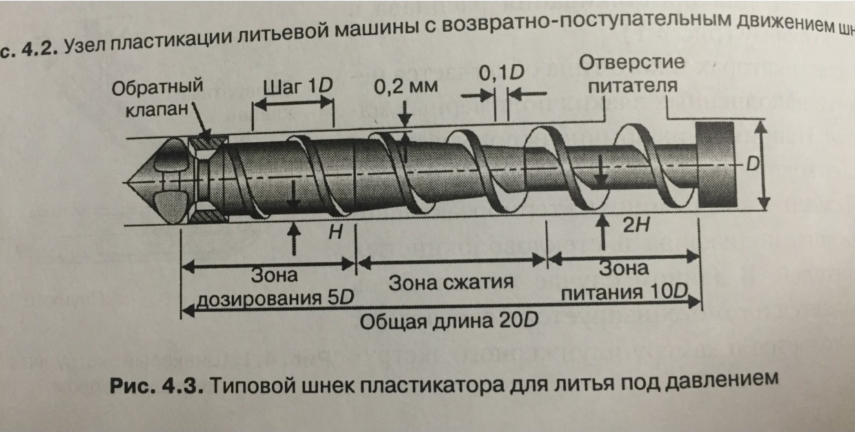

Чиж писал(а):Коллеги, кто-нибудь твёрдостью шнека интересовался? Он что по аброзиву ползает? Какой износ? И что за подушка в завершении впрыска? Впрыск, затем выдержка под давлением и в мат. цилиндре материала при этом грамульки.
Разная твёрдость у них. Обычно закаляют или упрочняют (нитридирование) только поверхность, хотя у шнеков, рассчитанных на переработку жёсткого ПВХ и других наполненных полимеров может быть и объёмная закалка, не знаю. Наполненные полимеры - абразивы те ещё. И износ там приличный. Не меряйте всё по чистым полиолефинам, расплавы которых сами по себе смазывающими свойствами обладают.
«Подушка» — термин конечно не очевидный, но прижился. Это порция материала, остающаяся в цилиндре впрыска. Обычно выражается в мм. Типичный размер для ПЭТ -2-3% от длины хода цилиндра впрыска (объёма впрыска).

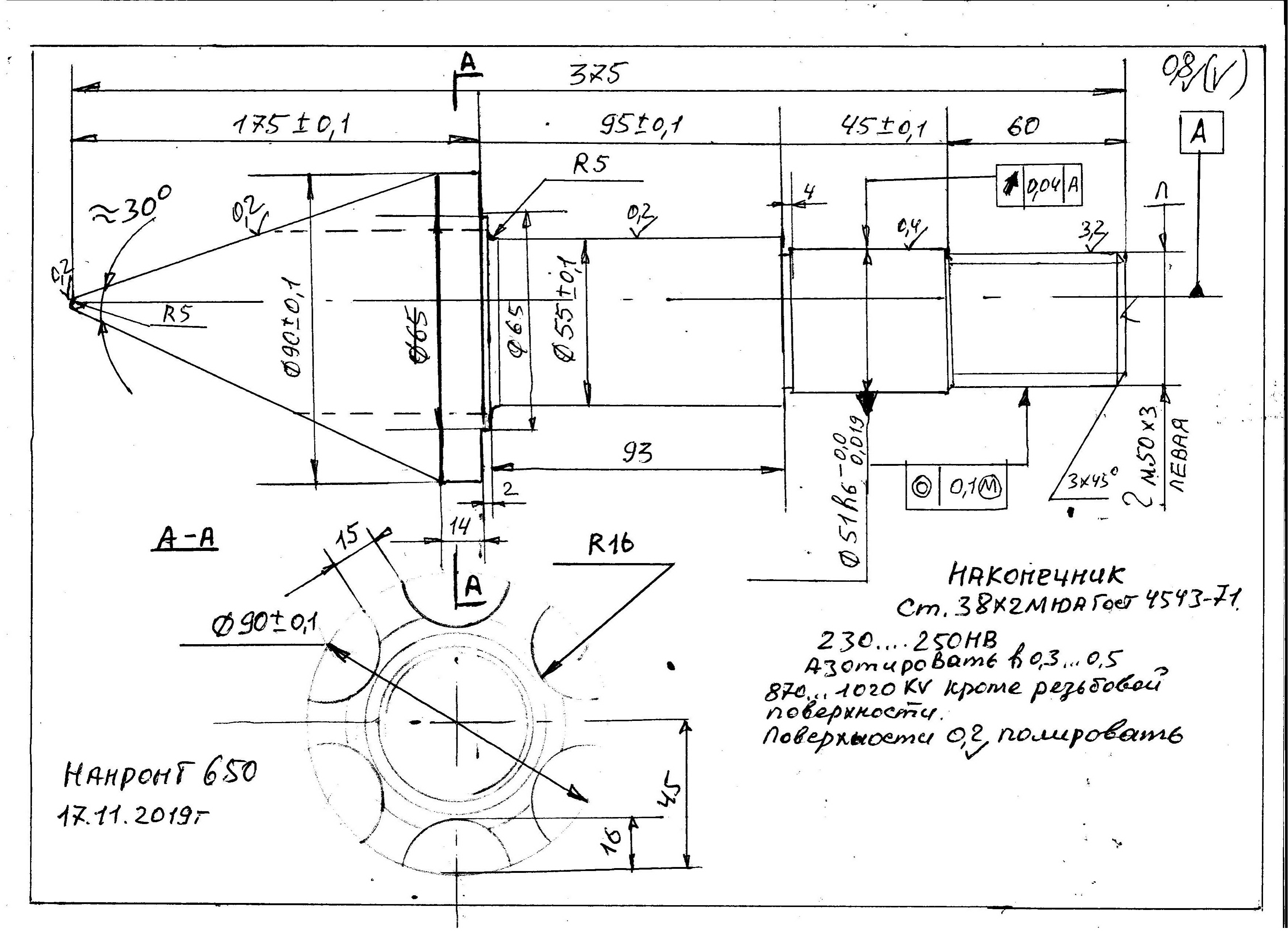

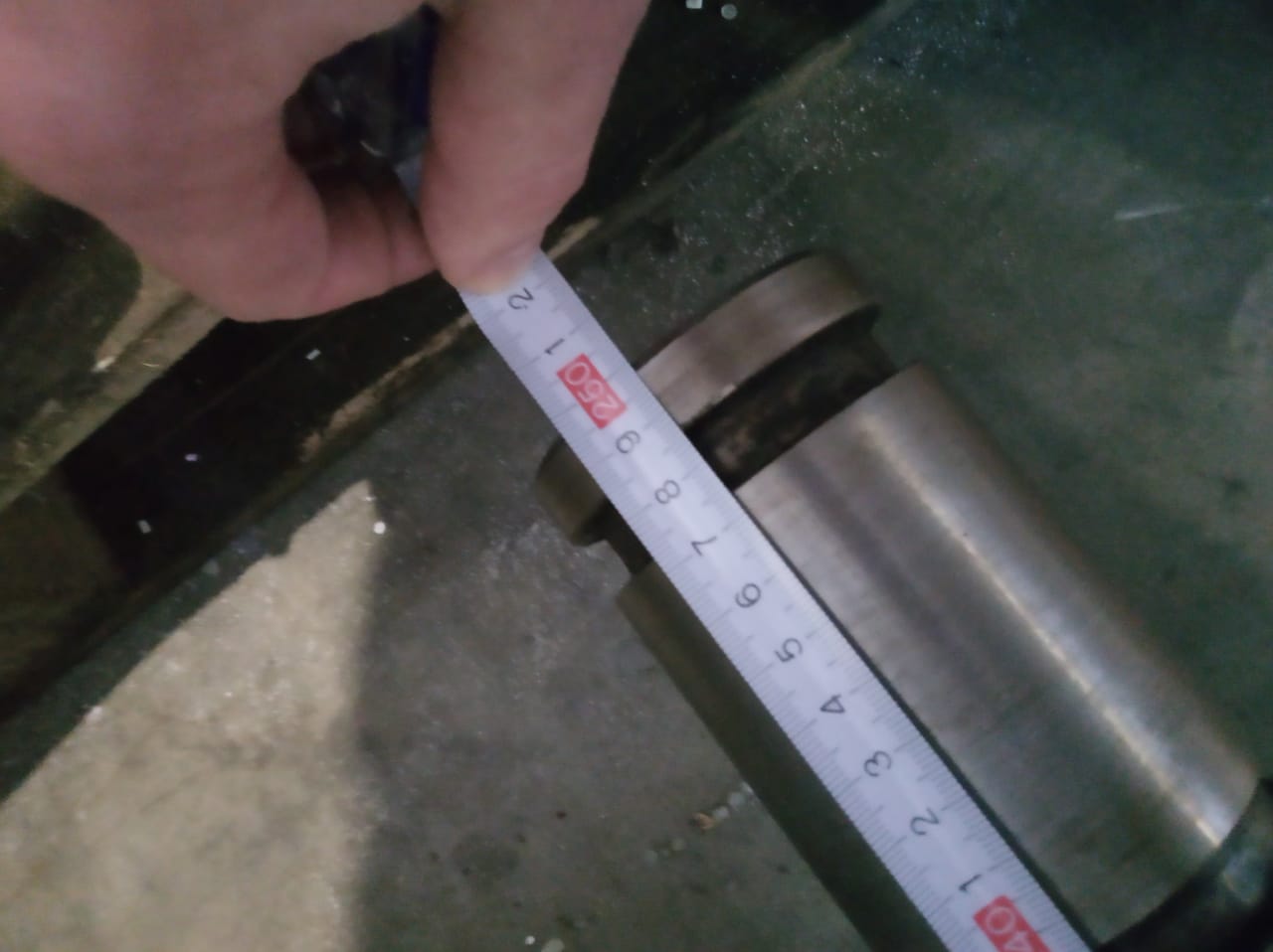

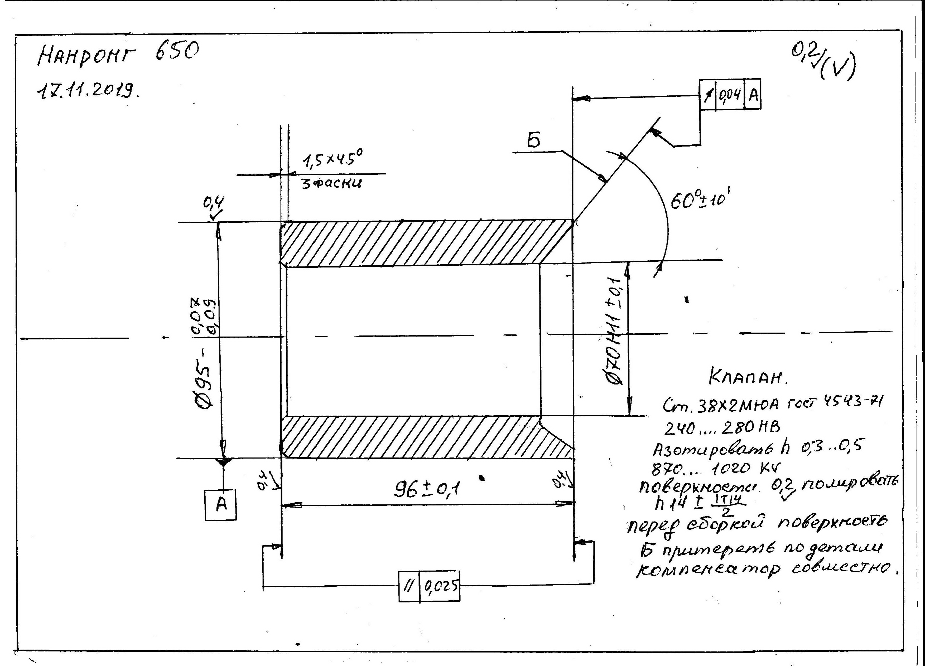

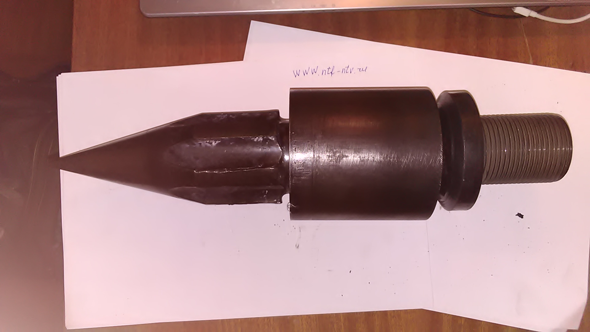

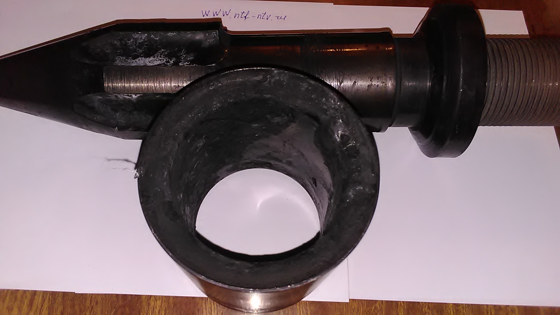

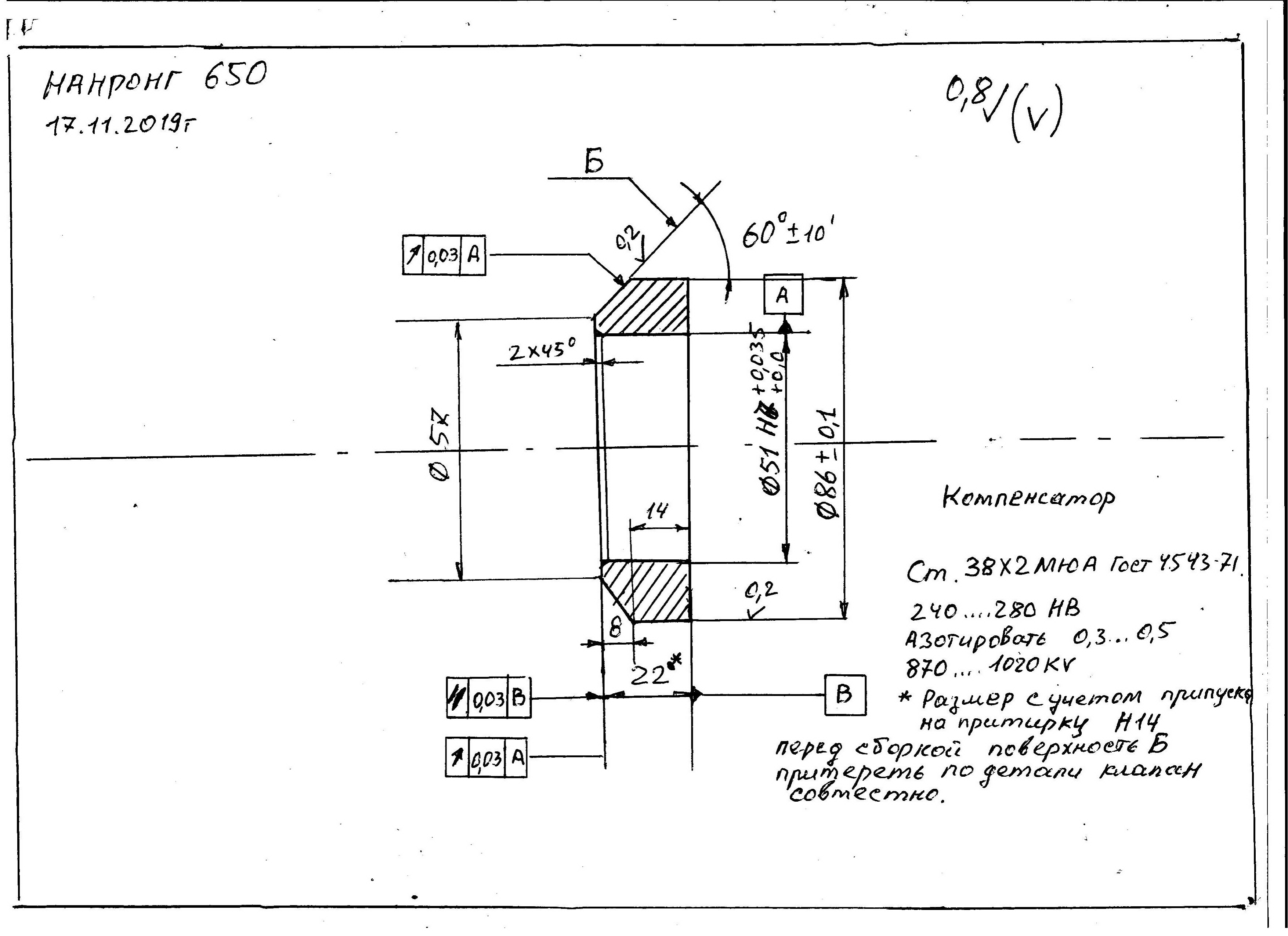

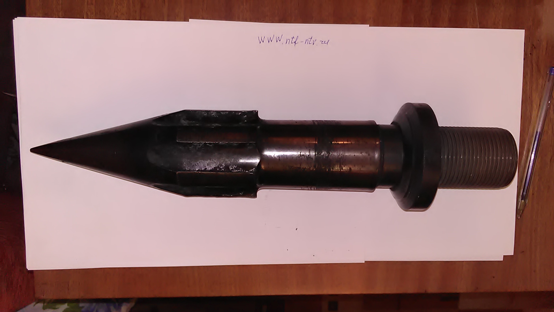

Родился у меня вот такой черновик. Переехал в эту тему, так как тема по шнеку и материальному цилиндру в разделе экструзии. И наконечникам ТПА там делать не чего вроде как. Наконечник- сборочный эскиз. ТПА Нанронг Тайвань. Диаметр материального цилиндра 95 + 0,03 +0,04. Наконечник сильно изношен, опоры для запорной втулки в момент набора съело совсем и втулка соскочила и находилась все время в голове. Пришлось с помощью мм бумаги и геометрии восстанавливать размеры и габариты. Вот что получилось.

Послали запрос в НТВ рассмотреть возможности , сроки и стоимость. Восстановление геометрии шнека. Изготовить наконечник.

Наконечник.

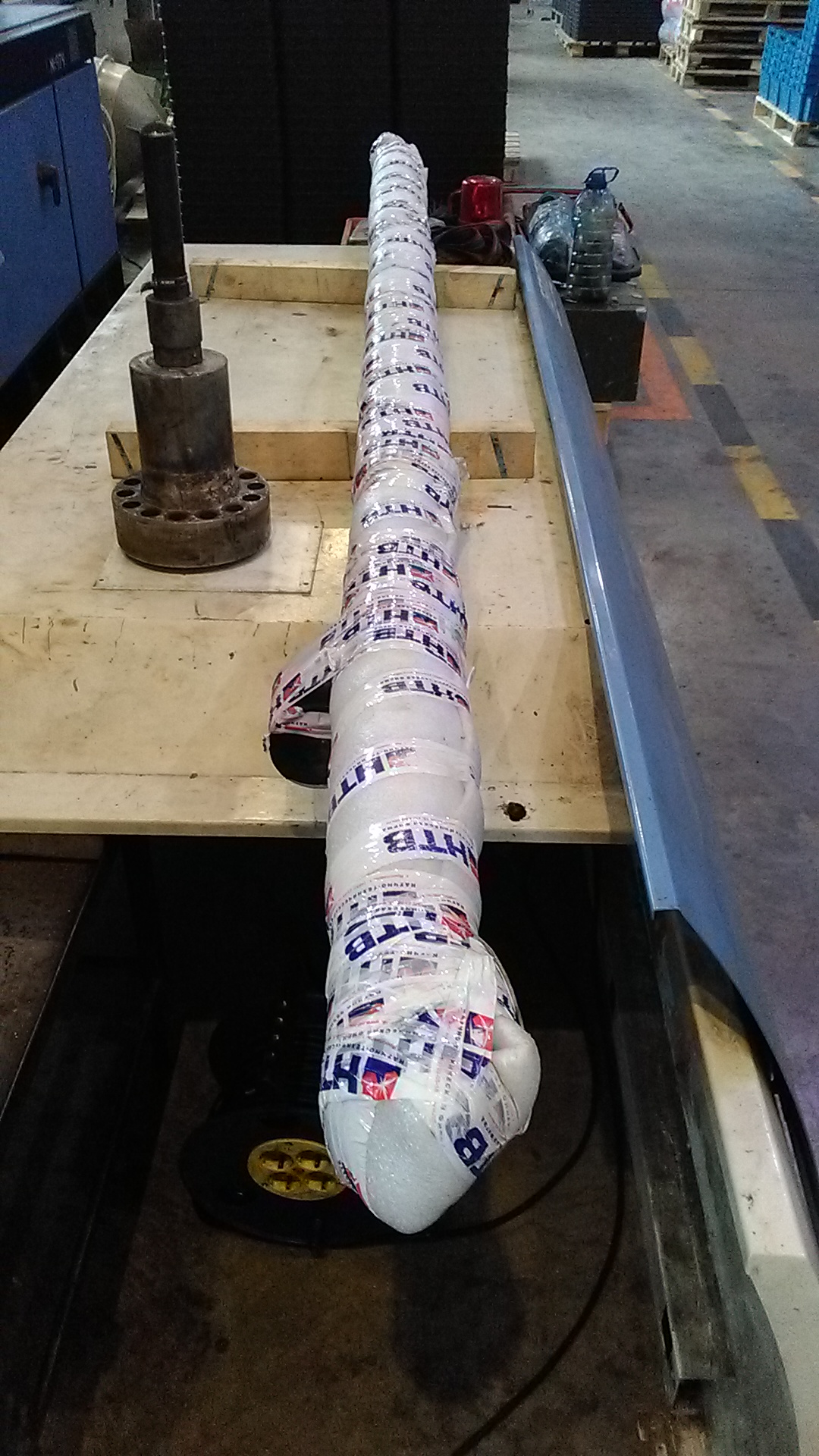

Шнек и наконечник в сборе поедут в г Ярославль. Все с термообработками, наварками, полировками. 25-27 рабочих дней. Длина шнека 2500 диаметр 95.

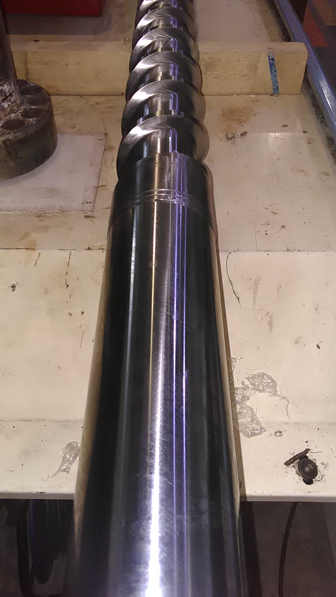

#130 Сообщение ЗЮМ » 22 ноя 2019, 09:16

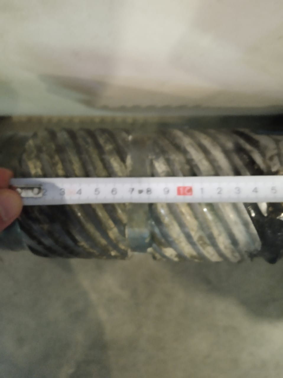

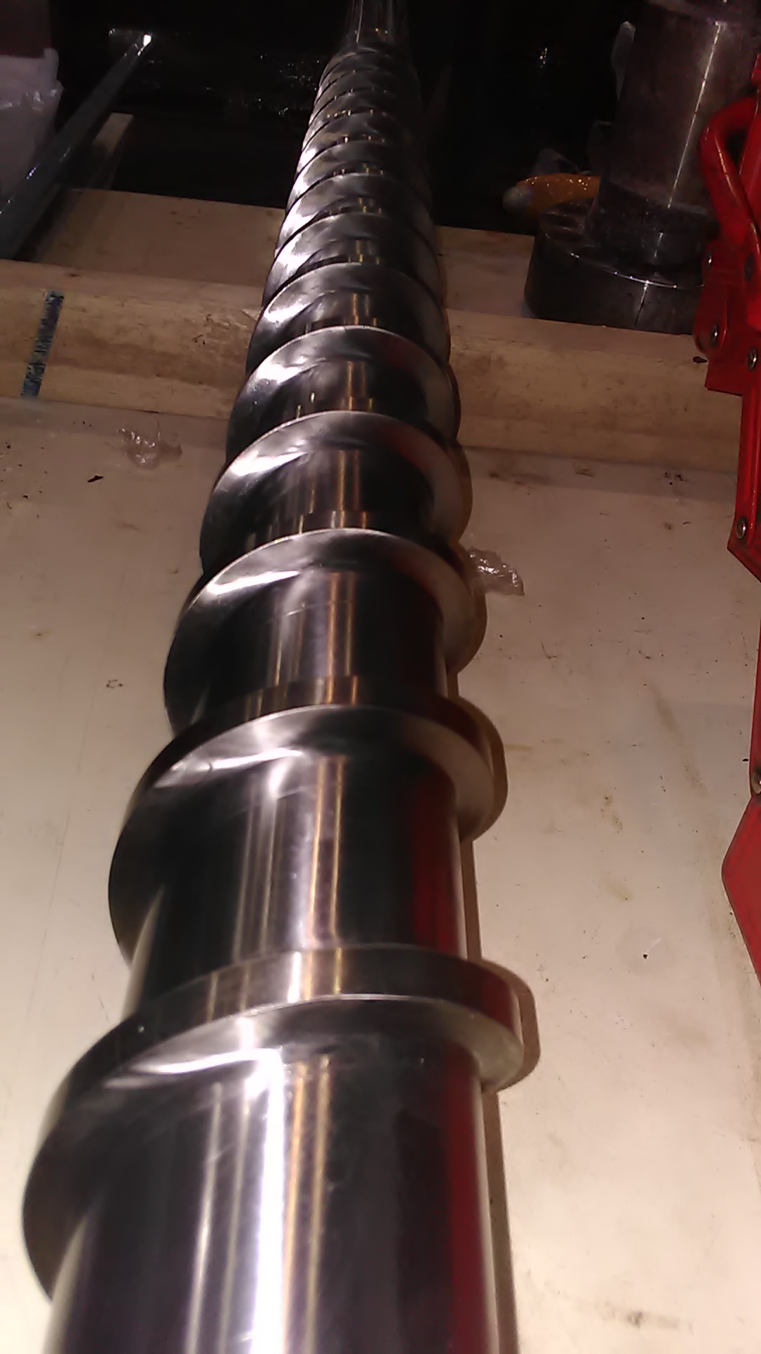

Шнек до ремонта. Ждем результата.

#132 Сообщение ЗЮМ » 02 дек 2019, 21:14

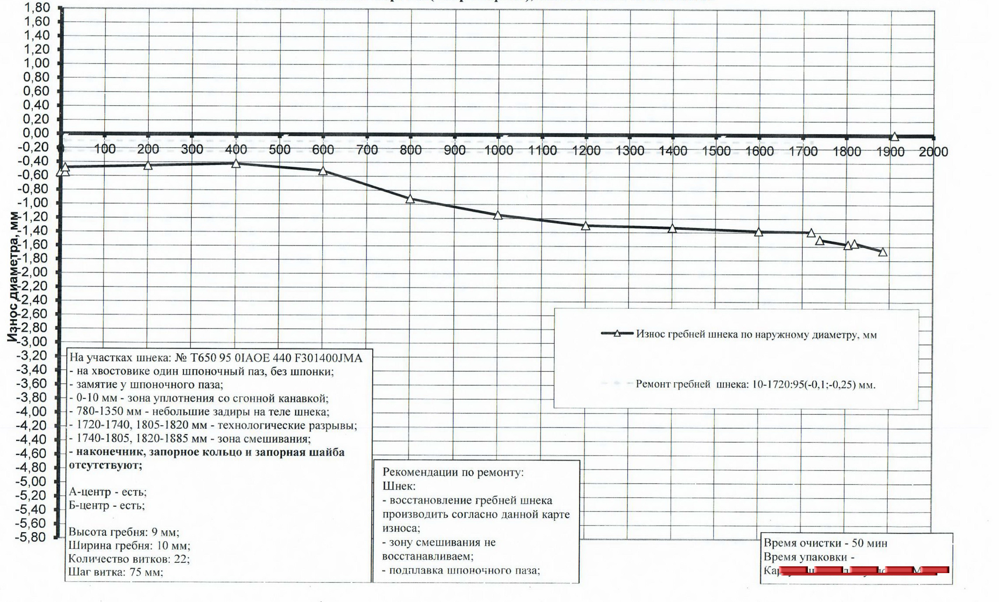

Шнек уехал, шнек доехал. Диагностика нашего шнека завершена. Специализированная фирма прислала карту износа.Далее 50% предоплата. До Нового года может и на место вернем. Наконечник параллельным заказом.

#133 Сообщение ЗЮМ » 06 янв 2020, 12:56

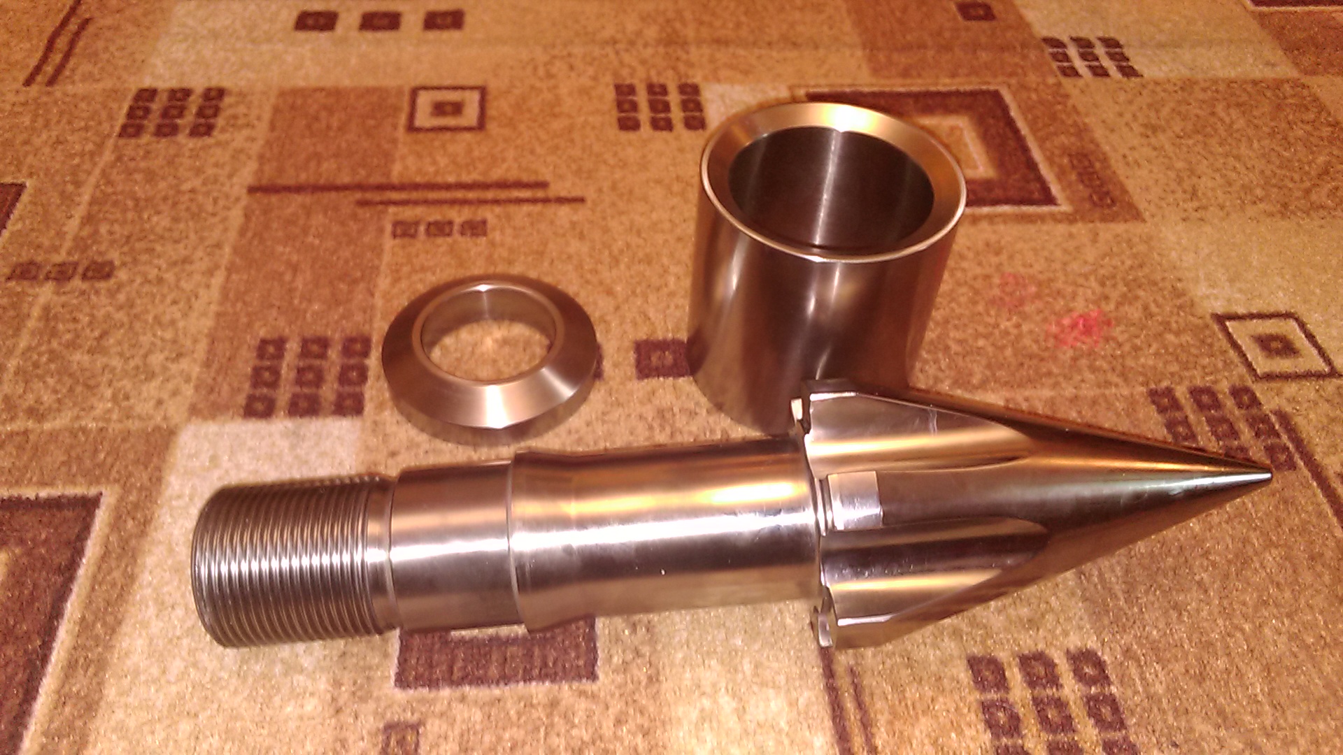

Восстановление геометрии шнека диаметром 95 мм. ТПА Nanrong 650 тонн усилия запирания. ДОЖДАЛИСЬ! Как и обещали нам 25 дней примерно. Накануне Нового года приехал с наконечником вместе. Наконечник в сборе приехал и из Китая ( на всякий пожарный) Будем оглядывать 13-го января.( Размеры, шероховатость, фото будет) И если все хорошо-Соберем.

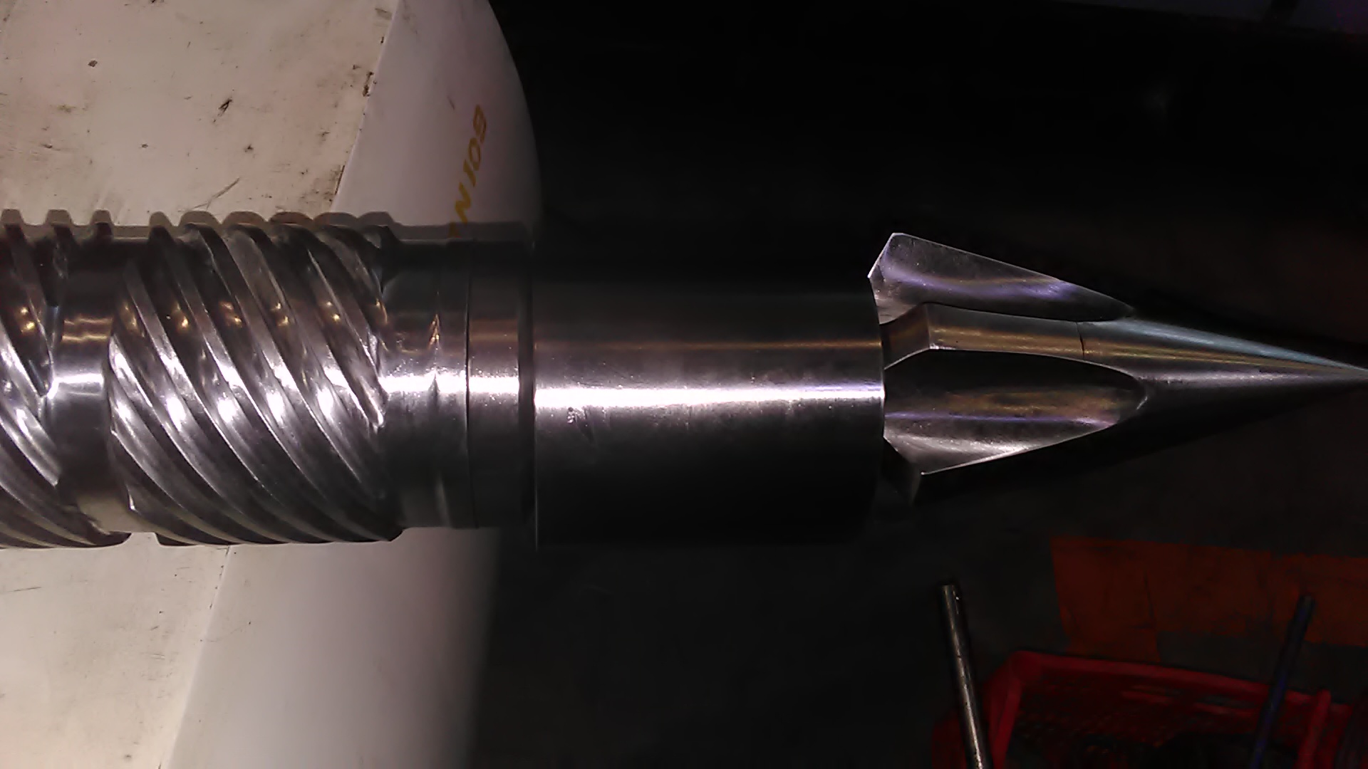

#134 Сообщение ЗЮМ » 14 янв 2020, 17:42

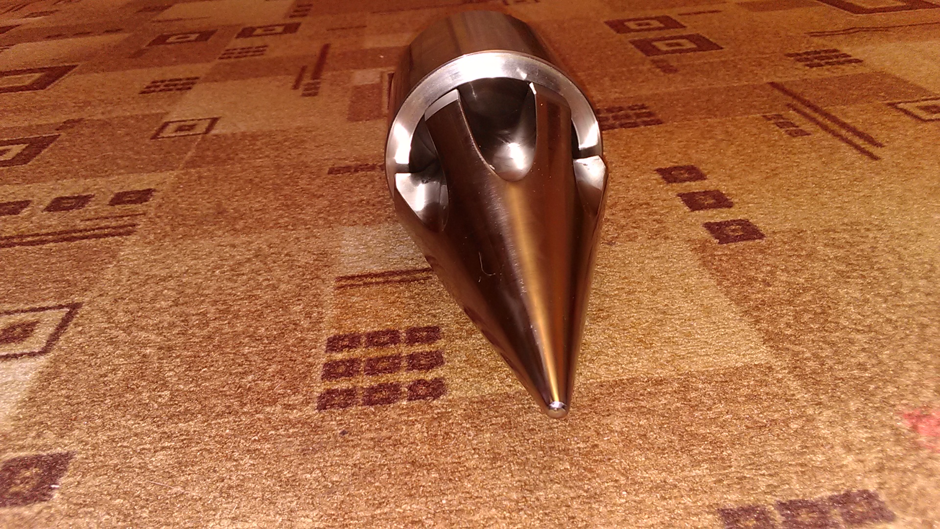

Сегодня проверяли Наконечник из Китая. Вес 14 кг. Шедевр. Вне конкуренции. Цена 470$ с растоможкой и доставкой. Честно говоря я не верил. Завтра наплавленый шнек контроль-монтаж.

#135 Сообщение ЗЮМ » 16 янв 2020, 00:14

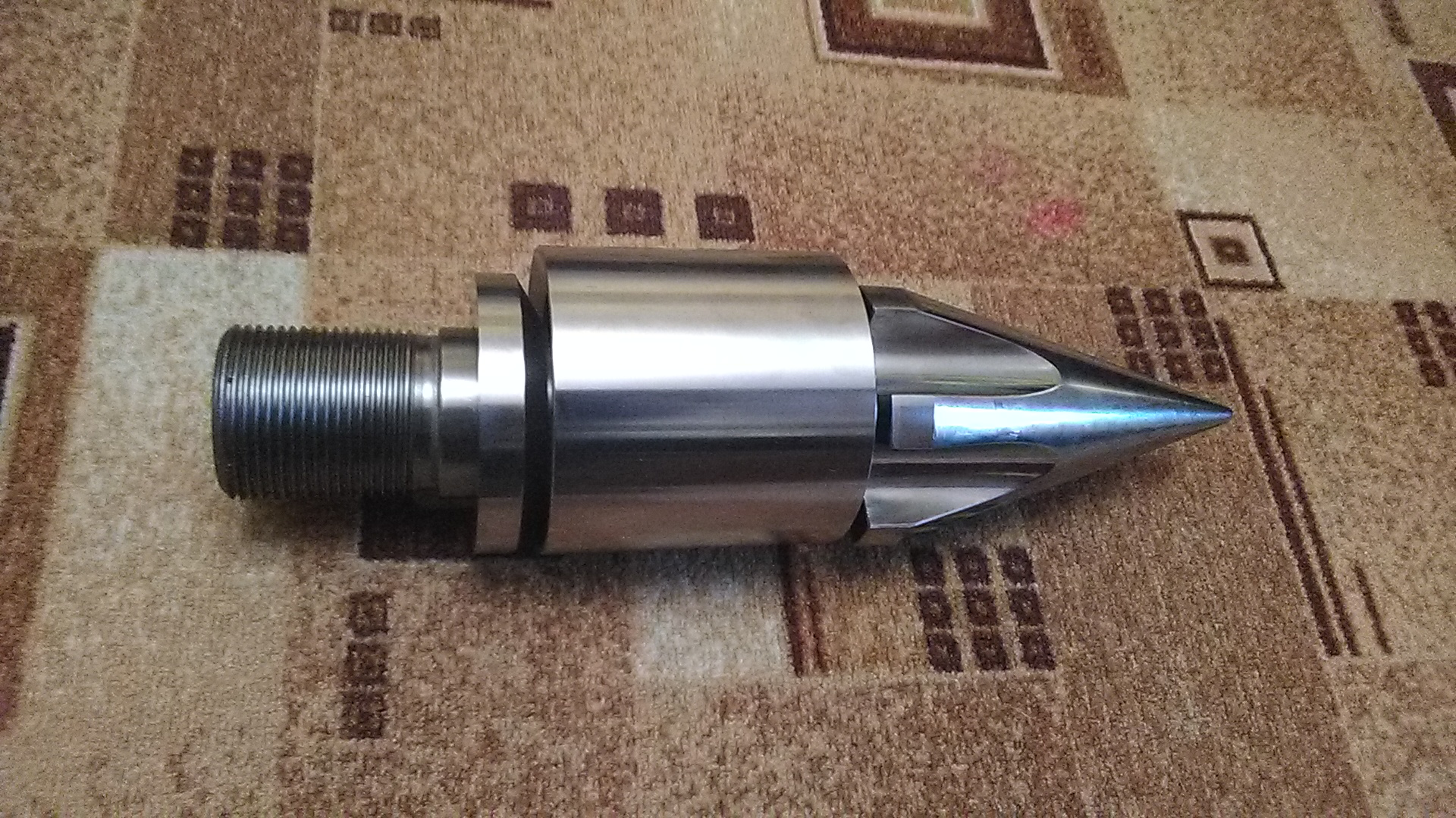

Шнек 5 с плюсом. Наконечник 5 с плюсом. Зазоры, размеры согласно задания. Комар носа не подточит. Великая благодарность рестовраторам. :-ok-: Все собрано.

1000 тонн усилия запирания. Уже в работе. На этом эту тему можно закрывать. Резюме: Этим стоит заниматься ( Ремонтом и реставрацией) Отследим ресурс.Цены названы ранее. Разбитый шпоночный раз заварен и обработан с сохранением посадочного места в минус 0,05 мм. Следов наварки не видно ни на шнеке ни далее по списку.

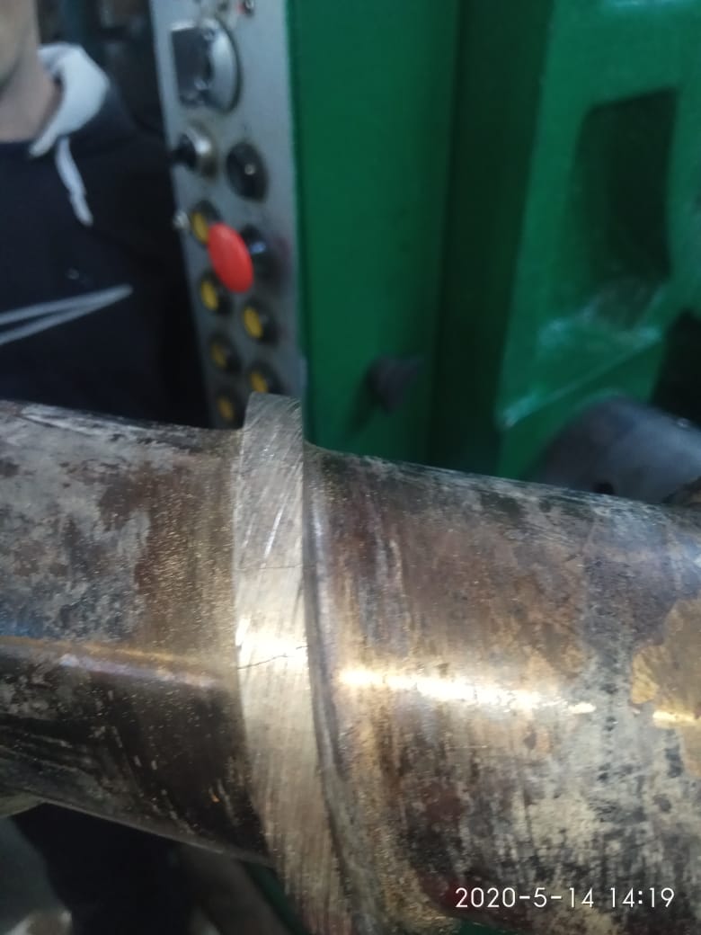

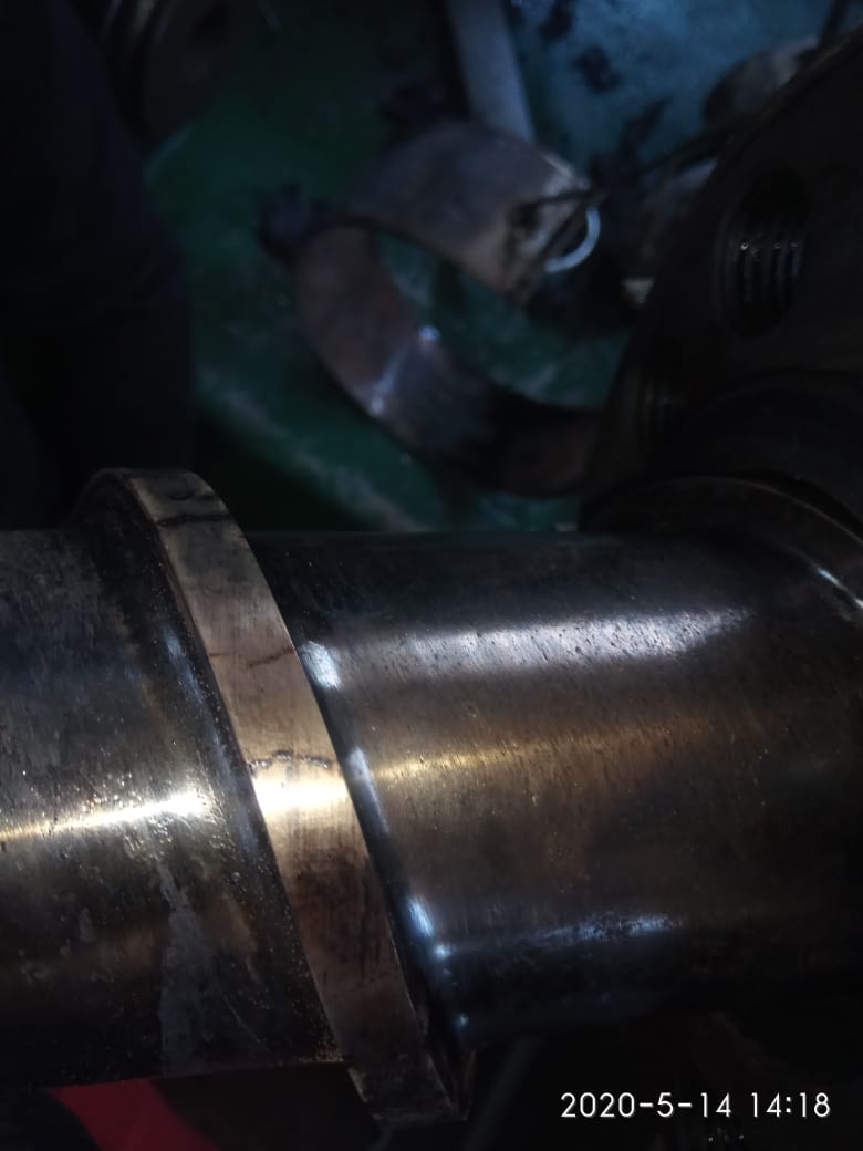

Две свежие истории о шнеках. Первая. Коллеги в Московской области решили наплавить шнек , восстановить так сказать. Это у нас уже четвёртый по счету. ТПА Ниссей. После проточки и последующей наплавки металл пошёл весь трещинами. Перед операцией не было информации о марке стали шнека. Вот и результат. Это серьёзная ошибка заказчика и исполнителя. Делали первый шнек тоже с Ниссея но в другой организации все прошло хорошо. Разные подходы и разный результат. Вывод не надо экономить на анализе состава стали. Теперь точат новый шнек. Ну и другой фактор, спецы потихоньку кончаются. Остаются красивые сайты с онлайн калькуляторами.

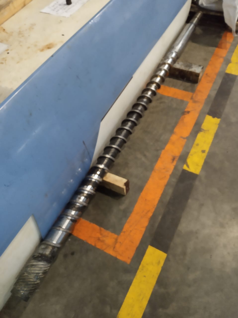

Вторая история. Легендарная Одесса 3136. Перекопали машину вдоль и поперёк. Страшная перегрузка при наборе материала. Вынули шнек. Нагар старого материала мешал проходу сырья. После зачистки стало видно большое количество трещин на витках. Бюджет не позволяет что либо изменить. В смысле ремонта или замены. Будем работать с трещинами и мирится с процентовкой брака. Спрашиваем, зачем вам это? А мы оттачиваем боевое мастерство на этом ТПА. Одобряю, за одного битого трех не битых дают. Кстати хорший тренажер для повышения мастерства эта Одесса. И так бывает очень часто на наших артелях. Перегрузка при наборе конечно по вине гидравлики. КП7 не полностью открывает слив на выходе потока из гидромотора. Вот и орёт насос и обороты падают. Обсуждалось с Ильшатом ранее. Пишу за него. Работаем в ВАТЦАпе. Надоел ваш кароновирус, железа хочу.
