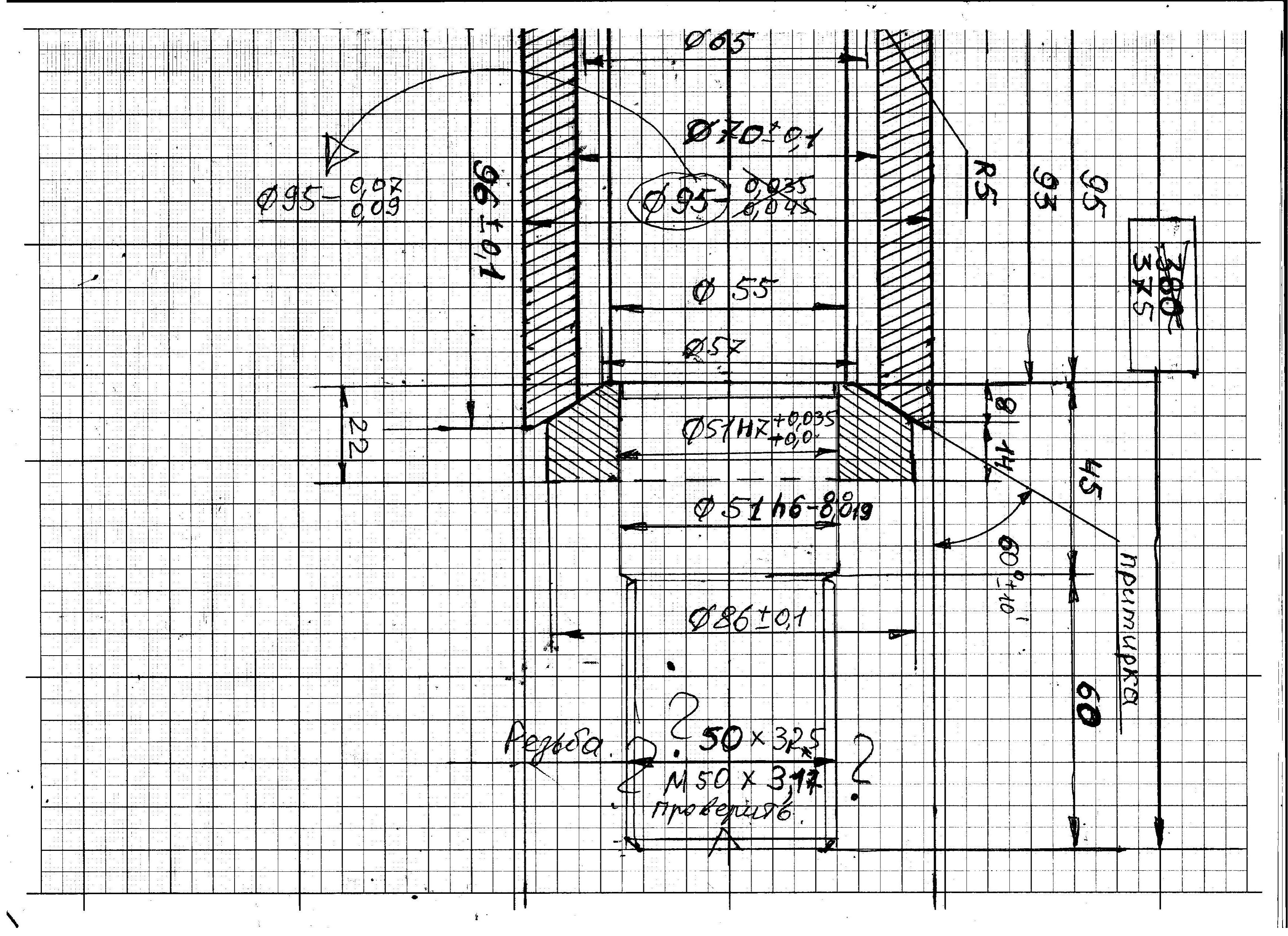

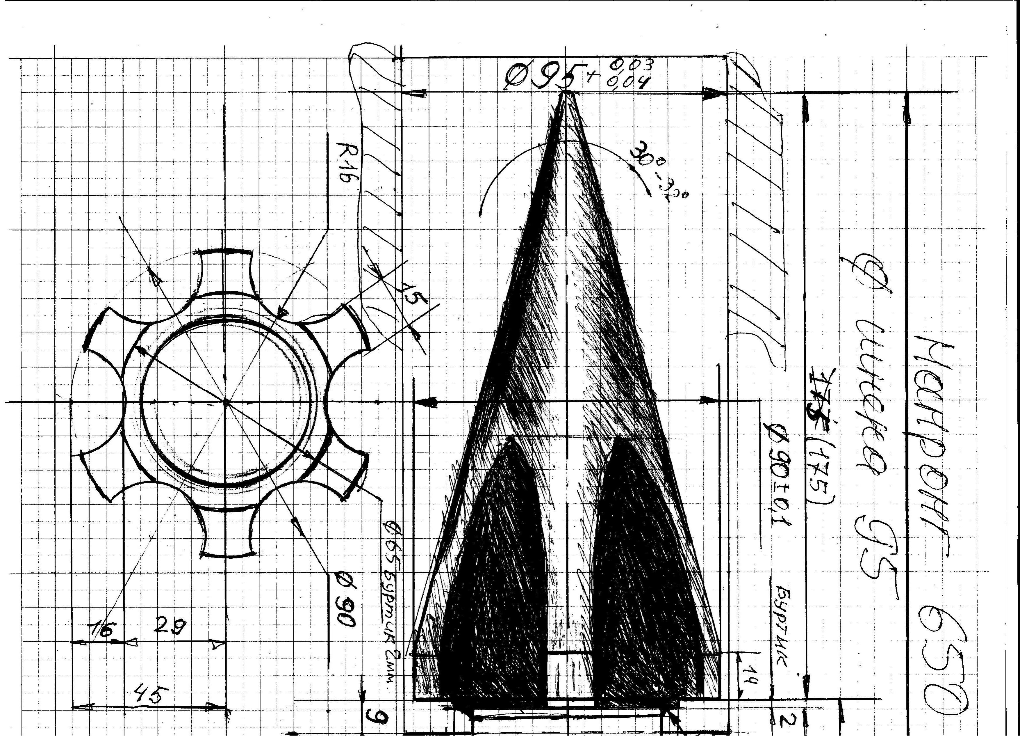

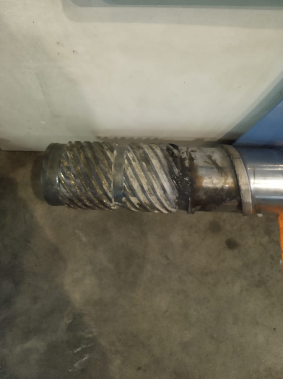

Родился у меня вот такой черновик. Переехал в эту тему, так как тема по шнеку и материальному цилиндру в разделе экструзии. И наконечникам ТПА там делать не чего вроде как. Наконечник- сборочный эскиз. ТПА Нанронг Тайвань. Диаметр материального цилиндра 95 + 0,03 +0,04. Наконечник сильно изношен, опоры для запорной втулки в момент набора съело совсем и втулка соскочила и находилась все время в голове. Пришлось с помощью мм бумаги и геометрии восстанавливать размеры и габариты. Вот что получилось.

Послали запрос в НТВ рассмотреть возможности , сроки и стоимость. Восстановление геометрии шнека. Изготовить наконечник.

Наконечник.

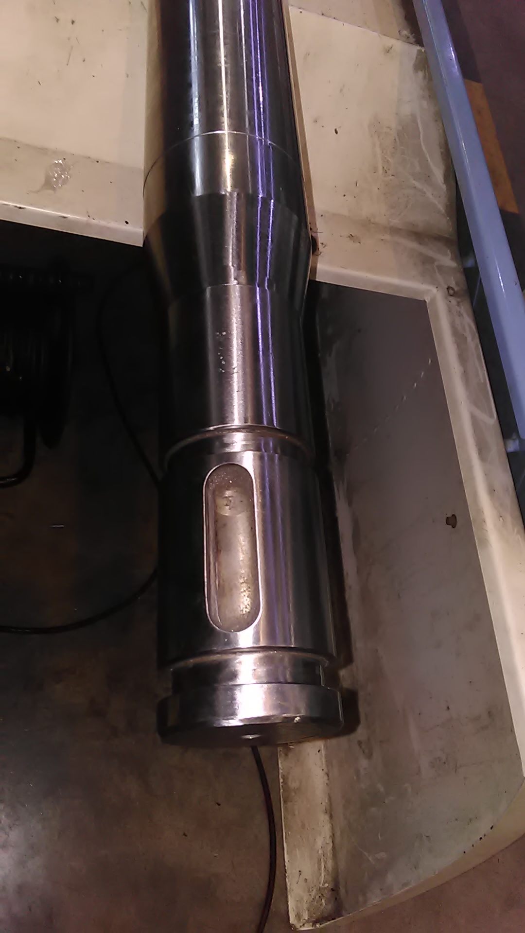

Шнек до ремонта. Ждем результата.

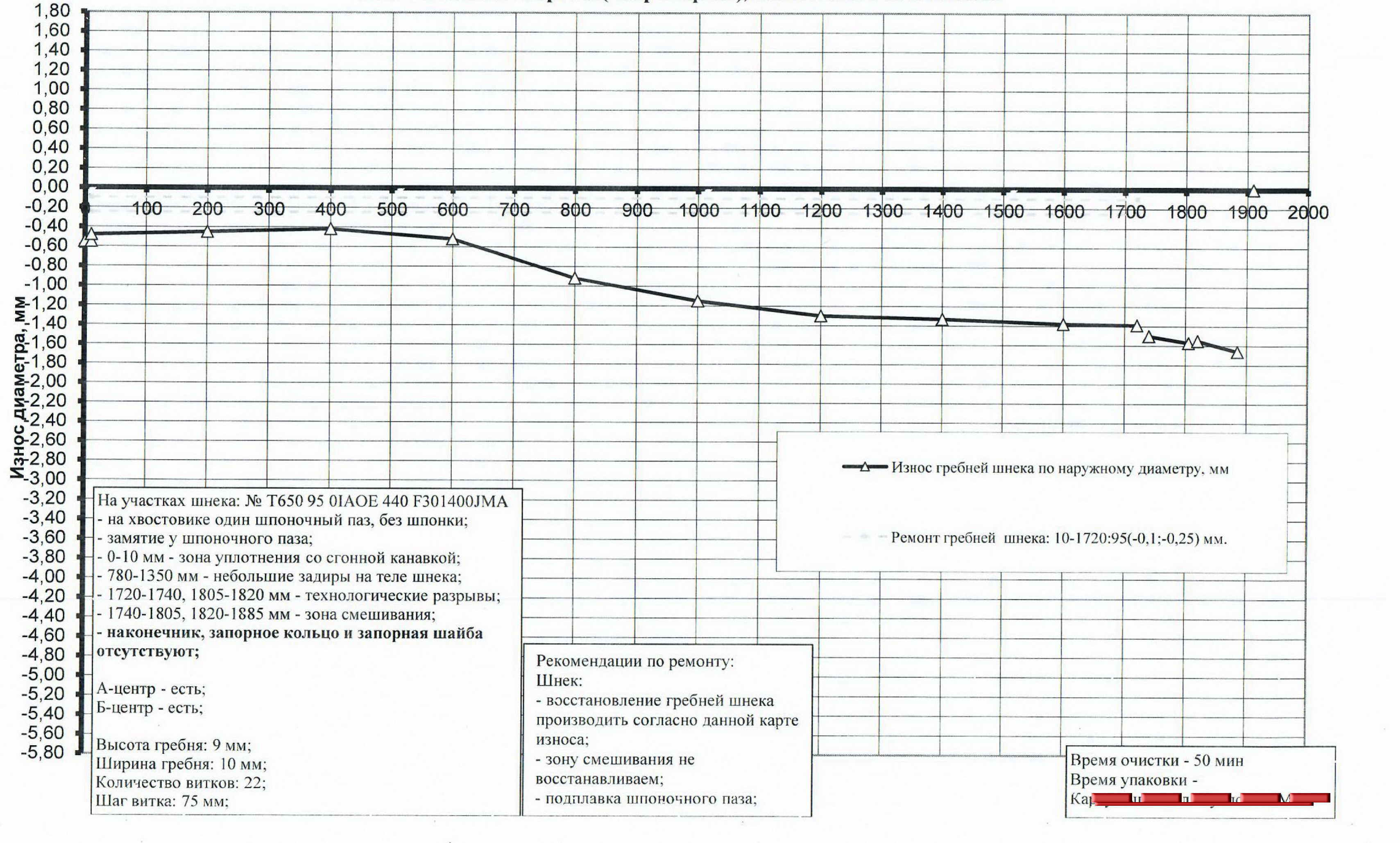

Шнек уехал, шнек доехал. Диагностика нашего шнека завершена. Специализированная фирма прислала карту износа.Далее 50% предоплата. До Нового года может и на место вернем. Наконечник параллельным заказом.

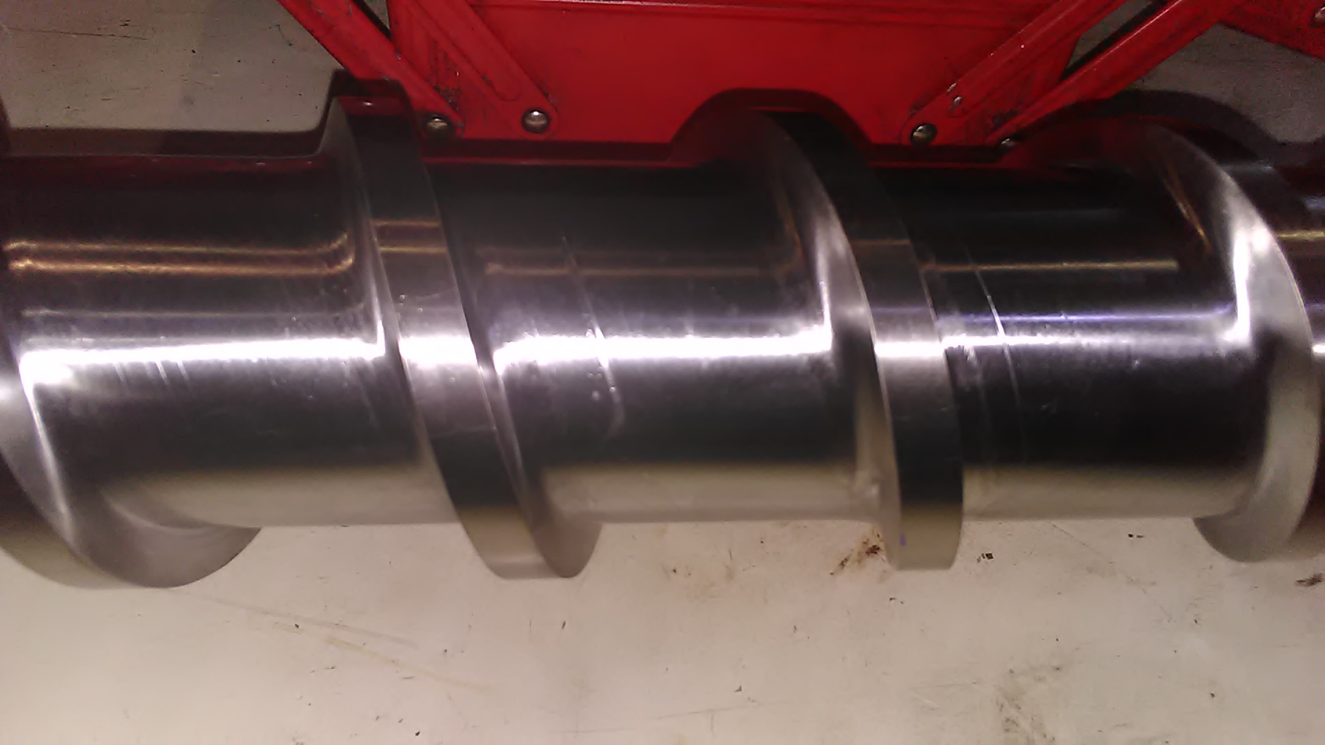

Восстановление геометрии шнека диаметром 95 мм. ТПА Nanrong 650 тонн усилия запирания. ДОЖДАЛИСЬ! Как и обещали нам 25 дней примерно. Накануне Нового года приехал с наконечником вместе. Наконечник в сборе приехал и из Китая ( на всякий пожарный) Будем оглядывать 13-го января.( Размеры, шероховатость, фото будет) И если все хорошо-Соберем.

Шнек 5 с плюсом. Наконечник 5 с плюсом. Зазоры, размеры согласно задания. Комар носа не подточит. Великая благодарность рестовраторам. :-ok-: Все собрано.
Сообщения: 5753
Re: НЕ держит ПОДУШКУ.
#136 Сообщение ЗЮМ » 16 янв 2020, 00:29
1000 тонн усилия запирания. Уже в работе. На этом эту тему можно закрывать. Резюме: Этим стоит заниматься ( Ремонтом и реставрацией) Отследим ресурс.Цены названы ранее. Разбитый шпоночный раз заварен и обработан с сохранением посадочного места в минус 0,05 мм. Следов наварки не видно ни на шнеке ни далее по списку.

И на старуху бывает проруха :-): Я сейчас вас развеселю: Рассказ " Путешествие наконечника" Шедевр из Китая. Нет, нет претензий нет. Мы указали не ту резьбу. Теперь арифметика. Деталь стоит 12000 рублей срок поставки две недели из Китая. Плашка дюймовая на заказ стоит 19545.54 руб. ( не опечатка) срок 1,5 месяца. Наплавить и нарезать ту что надо в Ярославле без проблем. К чему этот пост? Повнимательней надо быть. Ради спортивного интереса занялся поисками плашки - результат выше.И вопрос, может кто из коллег сталкивался???. ТПА Тайвань NANRONG 650 2002 года рождения. Нарезали резьбу М50Х3 ( что указали в чертеже). А НАДО: Резьбу унифицированную для специального назначения USA. 2"- 8-UN Диаметр 50,8 восемь ниток на дюйм, Шаг 3,175мм. ЛЕВАЯ. Прошу проверить, сравнить тех кто с этим имел дело. Машина собрана с отреставрированным наконечником. Так что сроку у нас лет пять. Думаю справимся. Еду к хорошему токарю. наварим нарежем, смажем, на полку положим. Поспешите помочь , можете не успеть, опять брак получим. :-): Спасибо за помощь и отзывчивость. :-)

Токарь подогнал резьбу и посадку лучше, если бы у него была "гайка" и посадочка была под рукой, а она уже к сожалению уже в работе.
Сообщения: 5753
#139 Сообщение ЗЮМ » 19 янв 2020, 22:13
Да, Мулланур мы согласны с тобой на все сто. Спасибо. Токарь так и сказал. Точим по оригиналу калибр- гайку. Затем резьбу на новой детали по калибру подгоняем. Но оригинал уже в работе. Так что предварительно режем по размерам паспорта резьбы справочным данным Ф нар, Фср, Ф вн. 60 градусов. А когда наступит момент замены.( и это будет не скоро) Примерим, подрежим. Вот такой план. Можно и повторить из Китая. Опять же не факт, что резьба легко закрутится.
Сообщения: 5753
#140 Сообщение ЗЮМ » 20 янв 2020, 18:32
ЗЮМ писал(а): 19 янв 2020, 22:13 Да, Мулланур мы согласны с тобой на все сто. Спасибо. Токарь так и сказал. Точим по оригиналу калибр- гайку. Затем резьбу на новой детали по калибру подгоняем. Но оригинал уже в работе. Так что предварительно режем по размерам паспорта резьбы справочным данным Ф нар, Фср, Ф вн. 60 градусов. А когда наступит момент замены.( и это будет не скоро) Примерим, подрежим. Вот такой план. Можно и повторить из Китая. Опять же не факт, что резьба легко закрутится.
Пришел ответ из Питера, Плашка наша будет стоить от 30000 ждать 6 недель. ( мир сошел с ума) ТОКАРЬ: Русский Тамбовский парень: " Хороший ты мужик ( это я) подарю я тебе классную резьбу на твоей болванке из КИТАЯ") :ya_hoo_oo: Нам и сразу почти все было ясно. Пишу для новичков, с чем вам предстоит иногда столкнутся. Ну и сами адаптируемся к новым экономическим подъемам.

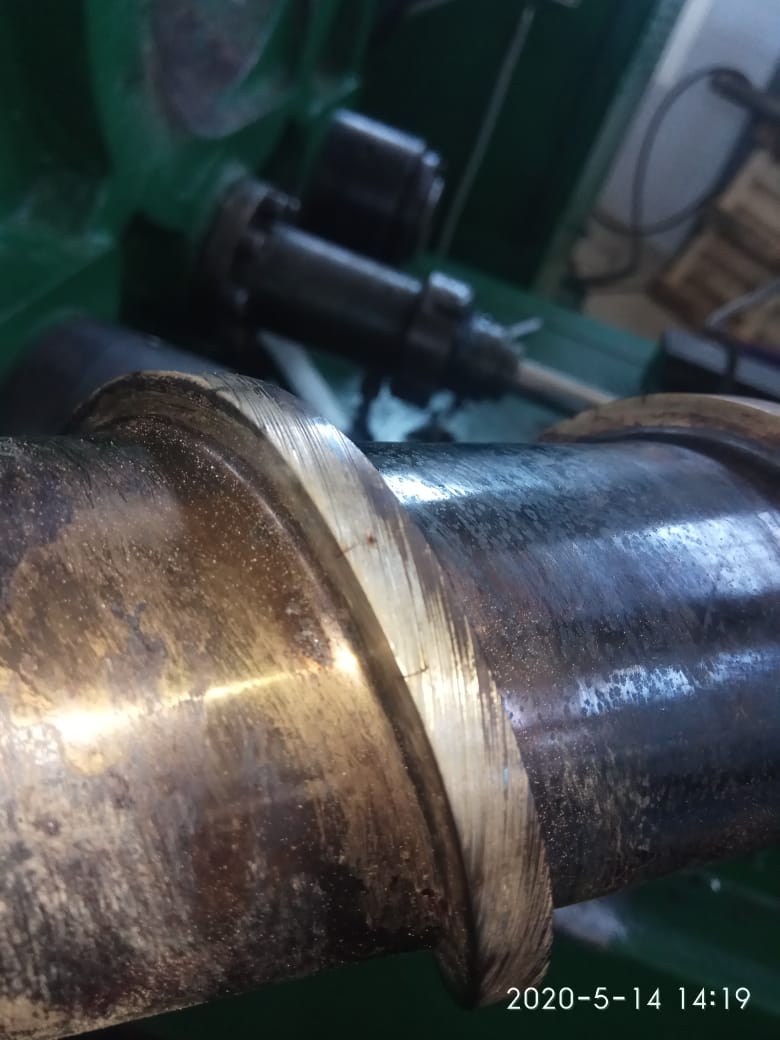

Две свежие истории о шнеках. Первая. Коллеги в Московской области решили наплавить шнек , восстановить так сказать. Это у нас уже четвёртый по счету. ТПА Ниссей. После проточки и последующей наплавки металл пошёл весь трещинами. Перед операцией не было информации о марке стали шнека. Вот и результат. Это серьёзная ошибка заказчика и исполнителя. Делали первый шнек тоже с Ниссея но в другой организации все прошло хорошо. Разные подходы и разный результат. Вывод не надо экономить на анализе состава стали. Теперь точат новый шнек. Ну и другой фактор, спецы потихоньку кончаются. Остаются красивые сайты с онлайн калькуляторами.
Сообщения: 5753
#142 Сообщение ЗЮМ » 15 май 2020, 21:46
