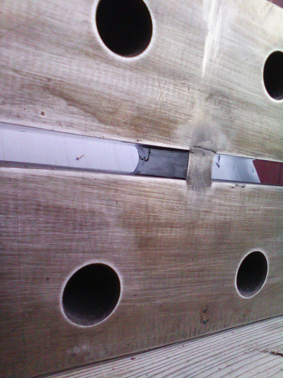

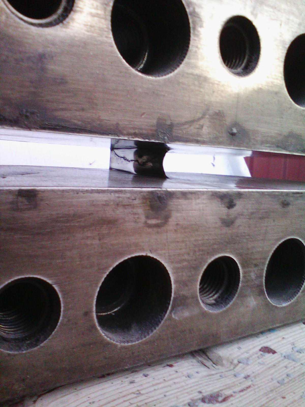

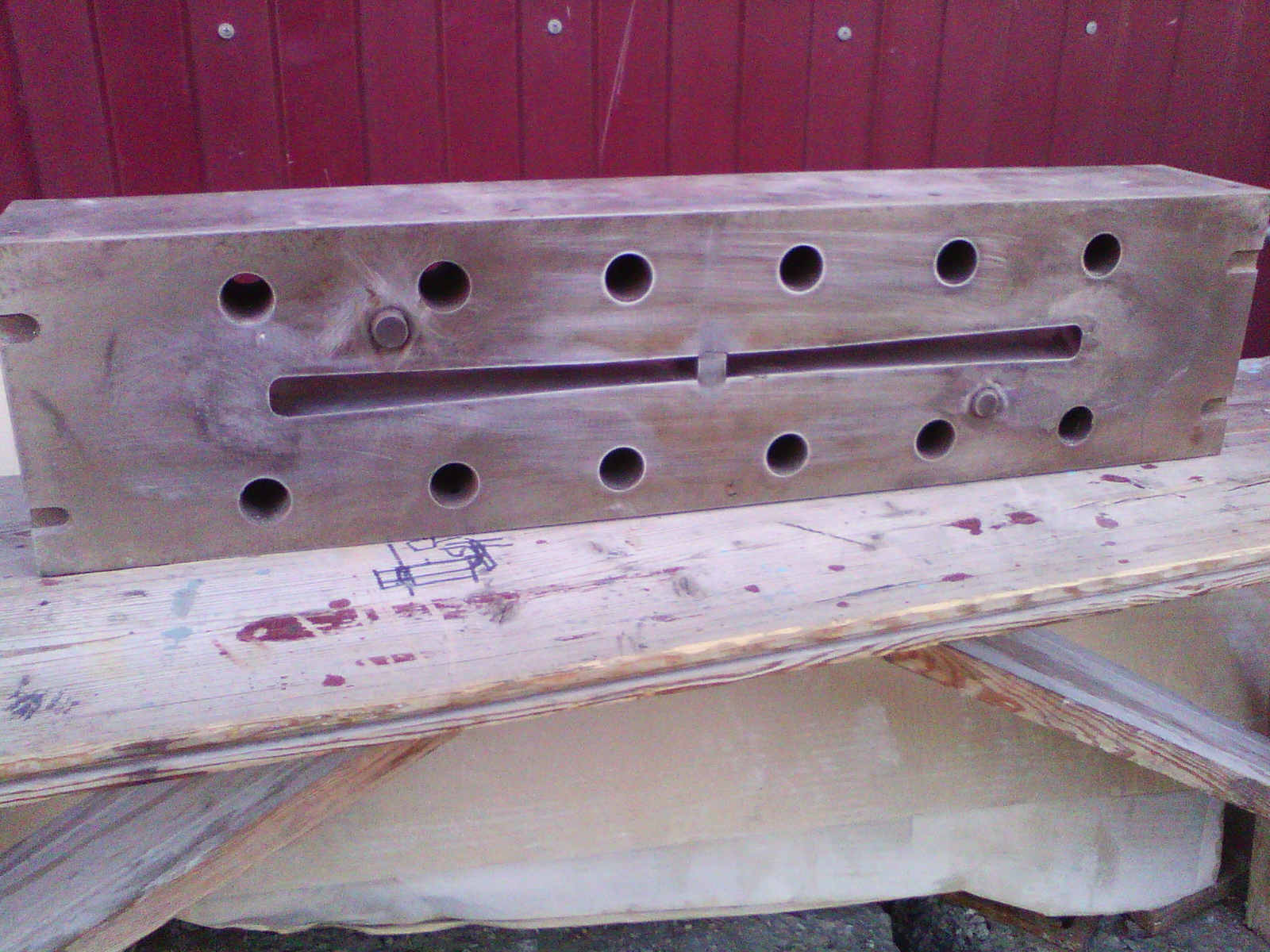

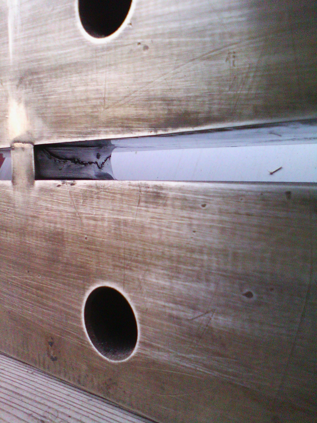

Игорян
- Сообщения: 325
- Зарегистрирован: 12 ноя 2008, 08:59
- Откуда: АЛТАЙСКИЙ КРАЙ
- Поблагодарили: 1 раз
Re: "Больной" вопрос всех панельщиков
Здравствуйте
Можнт быть пишу не в ту ветку,но раз уж тут все "панедьщики" собрались,то решил,что скорее всего здесь и помогут.
Разобрали инструмент(500-я панель) и обнаружили КОНКРЕТНЫЙ косяк:
Перемычка на одной из плит с огрооомной трещиной,подозреваем,что эта трещина насквозь всей перемычки.
Посоветуйте пожалуйста,может ли кто нибудь в Сибирском регионе(Кузбасс,Новосибирская обл.,Алтайский край ) отремонтировать это?
Заранее огромное благодарю за совет! Только просьба,не надо писать,что обратитесь к изготовителю.Это долго, и,не уверен,что это лучший вариант.КИТАЙ!!
- salex
- Сообщения: 203
- Зарегистрирован: 22 мар 2014, 04:43
- Благодарил (а): 5 раз
- Поблагодарили: 9 раз
г.Златоуст - Челябинская обл. На местном заводе ОАО «Златмаш» занимаются ремонтом фильер в том числе, вашу проблему исправить смогут.Игорян писал(а):Здравствуйте

Для исправления данной проблемы необходимо иметь "право на ошибку", а его нет. Это право называется - "ЧЕРТЕЖ"! Если кто-то берется за серьезную работу без чертежа, то лучше отказаться от услуг этого специалиста. Чертеж нужен для изготовления новой детали взамен испорченой-исправленной (нужное подчеркнуть). Занимался подобной работой, но имел чертеж изготовителя фильеры. При разделке и заварке трещины возможны температурные "поводки". Обратите на это внимание. Удачи!

Лично мне такие не встречались (возможно что-то изменилось?), более того одна из фабрик компании "Комус-Упаковка", где ваш покорный слуга имел честь трудиться, находится в Юрге. Так вот, фильера оттуда отправлялась на Златмаш для ремонта ее поверхности (замена хрома).Игорян писал(а):Спасибо за участие.

Игорян
- Сообщения: 325
Конечно,интересно.
Буду очень признателен,если сообщите название и контакты!

Игорян
- Сообщения: 325
Спасибо.
Но вопрос,пока,у меня не решен.
Буду очень признателен за контакты предприятий,где смогут такое отремонтировать в Новосибирской,Кемеровской областях и в Алтайском крае.
