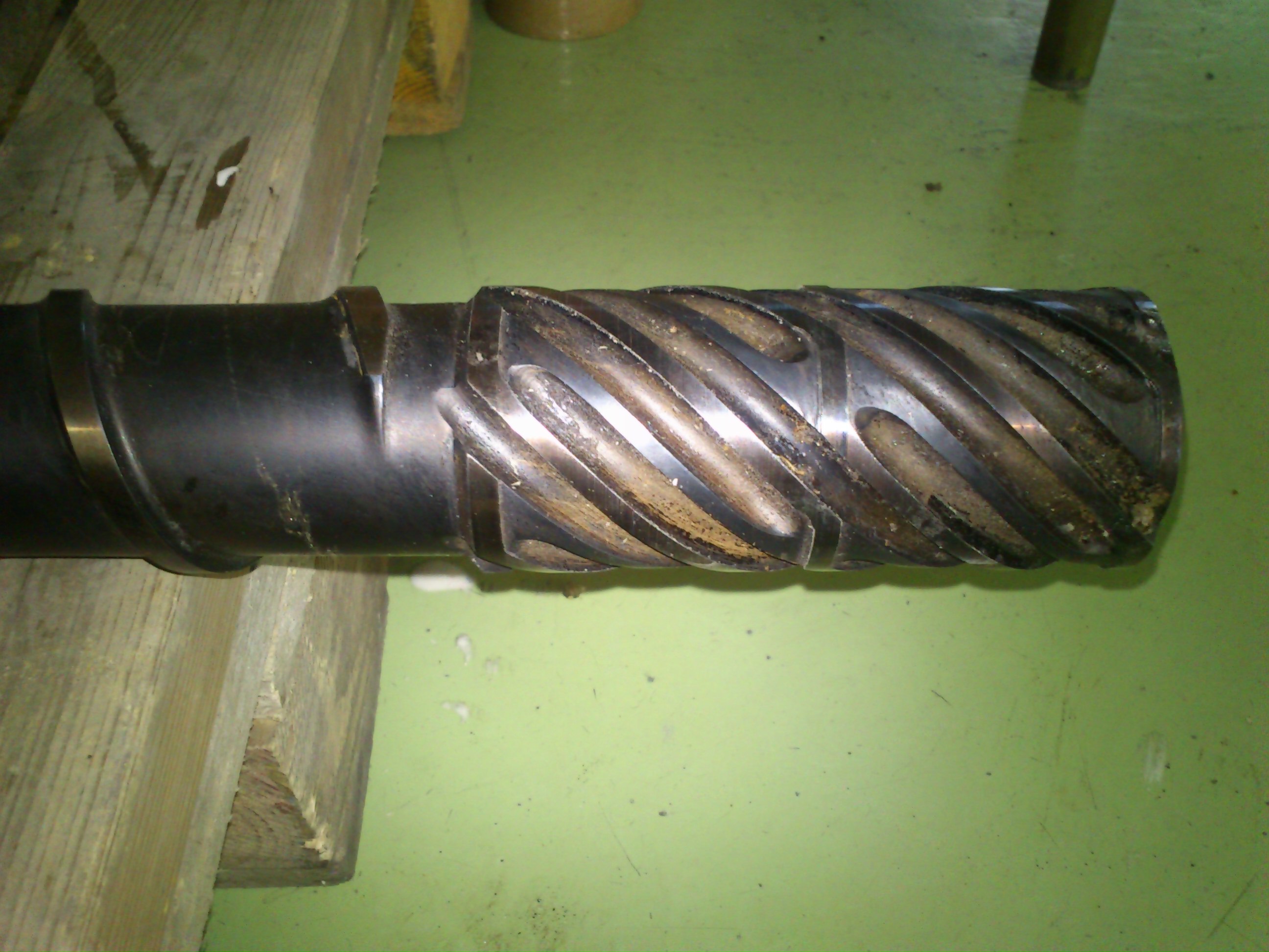

#18 Сообщение Новатор » 12 авг 2014, 18:27
Шнек классический китайский )) не барьерный, одна зона смешивания Игена-зона выдавливания-"кукуруза". Наверное попробую вместо кукурузы сделать байду как на фото (2 последовательные зоны Игена) только еще с наклонным гребнем витка , как у Раувендааля. Вариант с сетками менее 0.4 мм не пойдет- слишком часто будут забиваться, да и однородности особо не прибавят.

#19 Сообщение леха » 13 авг 2014, 09:07
Не могу судить как смешивает смеситель с фото ,но застойные зоны в смесителе есть и если например остановить экструдер с желтой краской у которой низкая термостабильность ,то наверняка придется извлекать и чистить шнек.А смеситель криса не имеет застойных зон .Если же просто сравнить смесительную способность ,экструдоров ( что разумеется не корректно) .Например смеситель на фото шнек д=55 ,1:28 и BM1100 то смесительная способность последнего на порядок выше .Но для вторички вд мне кажется рифленая втулка это не очень хорошо, так как производительность задается пробкой и при неоднородности свойст и насыпной плотности будет и производительность меняться .Как будет с агломератом не знаю .Бывает так что прекрасная смесительная способность вредит .Есть экструдер д=50,1:28 , смешивает идеально ,но работать на нем сложно ( судя по форуму не мне одному).
