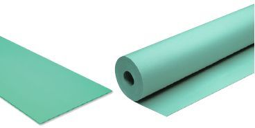

всем привет. прошу помощи в поиске производителя эктрудеров для изготовления теплоизоляционной подложки под ламинат. фото изделия ниже.

Re: Изготовление теплоизоляционной подложки под ламинат
И Корея, и Китай.
Технология довольно известная. По фото дума что Вам требуется сшитый пенополиэтилен(но технология дороже), хотя из жизни знаю что используют и не сшитый пенополиэтилен(технология дешевле)
Из какого материала планируете выпускать подложку ( вспененный полистирол EPS, вспененный полипропилен EPP или вспененный полиэтилен EPE)?
В любом случае потребуется тандемная экструзионная линия для производства вспененной ленты. Если работать со вспененным полистиролом EPS , то еще дополнительная машина для подвспенивания и резки ленты под размер.
Также можем предложить технологию производства подложки из вспененного полипропилена EPP

даю инфо, что у меня есть:
Интересует линия для изготовления теплоизоляционной подложки под ламинат толщиной 2,3,5 мм. Экструдер, термоформовочная машина. В технологии используется газовое вспенивания: СО2, или метан. Возможно отдельно экструзионную линию от термоформовочного. Коротко по технолгии: Экструдерная линия дает лист вспененного полистирола толщиной до 2мм в виде рулона, сырье - гранула вспененного полистирола, вспенивающий газ подается в фильеру. после чего в термоформовочной машине толщина может увеличиться (до 10мм в зависимости от настройки) за счет подогрева.
интересует производитель такого оборудование. краусс маффей это слишком дорого. китай - полное г.... нужна золотая середина по цене и качеству. мы сами доставим, растаможим. сами запустим и введем в экплуатацию. нужно только найти толкого изготовителя... в этом и прошу помощи...
