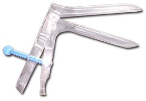

Добрый вечер,прошу Вас подсказать какую марку полистирола применяют для производства данного изделия?Нужна ли предварительная сушка?

Скорее всего - полистирол или его сополимеры с медицинским допуском. А сушка для прозрачного изделия - никогда не лишняя.

Тут нужен достаточно прочный материал типа поликарбоната (сушка 100-110 градусов 3-4 часа)

Согласен с AAN. Обычная проблема в таких изделиях - трещат при съеме, так что вероятно потребуется протестировть как минимум пару марок: с максимальной прочностью (решать проблему "в лоб") и с максимальной текучестью (если проблема в литьевых напряжениях).

В Калужской области делают подобные зеркала. Конкретную марку не знаю, но материал полистирол "Стайровит" питерский. Сушка - обязательна! И большое внимание нужно уделить качеству оснастки (изготовитель очень жаловался мне не раз, что за формами нужен очень жесткий контроль для обеспечения должного качества).
