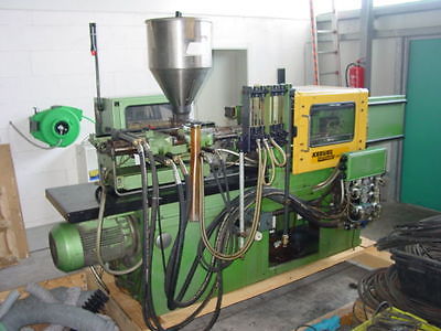

Нашёл немецкую фирму, предлагают использованные ТПА. Присмотрел вот такой аппарат:
http://www.used-injection-moulding-mach ... 01791.html
Каждая рыбка примерно 8.36 куб. см. Станок может лить 61 куб.см. Теоретически 7 мест в форме можно сделать, но я думаю 4 или 6 буду делать.
Меня интересует возможно довольно делетантный вопрос в бизнесе литья пластмасс. Многие ли вообще производят какую-то конкретную продукцию? Видел многие советуют производить профили из ПВХ или подобное. Но меня всегда интересует вопрос сбыта, производить не проблема. Проблема в сбыте... Многие ли занимаются производством своей какой-то идеи ? Или есть те кто получают детали для отливки на заказ?
Интересует этот вопрос так как я уже писал раньше- у меня есть небольшой рынок сбыта этих рыбок. Но постольку себестоимость была очень высокая многие просто отказывается от рыбок. И поэтому рынок пока не большой. Не знаю как будет обстоять дело когда начну лить из пластика просто. Цена будет процентов на 80 ниже. Но интересует- как тяжело найти сторонние заказы на литьё? Реально ли находить заказы на стороне чтобы самому не изобретать какие-то идеи для производства и создавать рынок сбыта? Просто во многих местах читаю и там прям так красиво всё расписывают что мол если цены не будете заламывать у вас будет очередь стоять на литьё... Хотелось бы просто услышать какую-то правильную информацию от людей, которые занимаются этим...
По началу я хочу приобрести этот ТПА (с ссылки выше), есть у кого какие соображения по сторонним заказам?

Со станком ещё не совсем определился. Вот ещё один который на уме у меня:
http://www.schulz-partner-international ... chbegriff=
Но у этого возможности литья больше.
Такой вопрос- допустим у меня форма 6 местная для моих рыбок, что в итоге примерно 50 куб. см.
Могут ли большие ТПА, подобно тому что я привёл в этом посте лить на подобных формах? Я так понимаю что да, это не микро литьё... Просто может не совсем выгодно из-за потребления энергии, но не в этом вопрос ... Возможно ли это?
Просто этот ТПА открывает двери шире для дальнейшего развития- можно делать больше детали, или большим кол-вом ...

Подерживаю совет МихалИваныча.МихалИваныч писал(а):...
Можно забрать прессформы и отдавать в процессинг местным литьевикам, а лучше куда-нибудь в Польшу. В Дании, говорят, крайне дорого всё...
Даже если Вы подберете материал, который похож будет на РА и силикон.
Тогда: 5000 штук / 6 гнезд = 834 смыканий формы (циклов) на ТПА.
Из своего опыта предположу что цикл будет в районе 35 секунд, ну максимум 120 секунд (но очень с запасом).
834*35(120)/3600 (секунд в одном часе)= 8.1(27.8) часов на 5000 рыбок.
