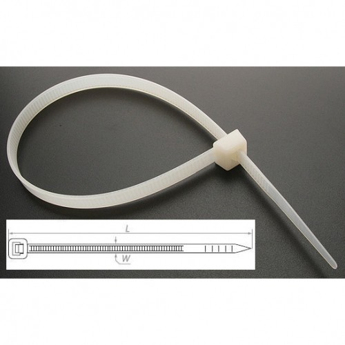

#1 Сообщение Storm870 » 19 янв 2012, 12:34
Здравствуйте! У нас на производсве пытаются запустить производство хомутов. Но толком ничего не получается, не залвается в форме. Может кто-нибудь подскажет какие есть особенности при производстве таких изделий.

Может с оборудовнием подскажите. На каких тпа они изгатавливаются.У нас как не извращались с формами так и не залила машина.При том,что впрыск идет в трех местах. А в зарубежных образцах место впрыска одно в торце.

Вопрос 1 Что за хомут, для электропроводки???
Вопрос 2 Толшина хомута, длина, и где питатели.
Вопрос 3 Чья форма, хватает ли выпоров.
Вопрос 4 Накаком материале льете.
Мы льем на 130 балешке на пп 30 с добавлением морозостойкой добавки

#5 Сообщение Storm870 » 20 янв 2012, 13:49
Хомут для электропроводки. Толщиной 1,5мм длиной 20см.В форме 4 хомута по два питателя на хомут. Питатели расположены по длинне хомута. Форма наша. Лили с пп и умягченого па-6 гродномид.А что означает 130 балешка и на каком оборудовании вы льете?

Марка машины тут не причем. Важно что бы была не изношенная шнековая пара и торпедо. Т.к. материал для хомутов с большой текучестью. В автомобилестроении использовали полиамиды от Зайтель. Так-же Рильсан и давно-давно ПА-12(из СССР). Пресс-формы с горячим каналом плюс термостат около 90градусов, длина до 25 мм.

хорошая вентиляция формы+ материал с высоким индексом тока и будет вам счастье

Я так понимая если использовать ПА - 12 то должна быть специальная марка, для обеспечения эластичных св - в хомута. Мы пробовали лить Па-6 умягченного.

#12 Сообщение Storm870 » 24 янв 2012, 13:16

Какая температура формы?

#14 Сообщение Storm870 » 30 янв 2012, 13:28
40

Очень мало для ПА:

При ваших проблемах желательно использовать ПП с ПТР не менее 12, а лучше 25.

Видел выпуск хомутов на частном заводе.
Прессформа и машина древние, материал первичный РА12 неокрашенный.
Отлитые детали падали сразу в ванну с водой. Таким образом (как мне объяснили) хомуты получались более эластичные и не ломались.
Нагрев формы 92 градуса, больше не было возможным - вода закипала. Покупать аппарат с нагревом воды до 140 градусов хозяин пожмотился, да вроде как ихватало 90.

на нормальных производствах воду впрыскивают в упаковку с хомутами. ронять ПА сразу в воду чревато

Объемы на начальном этапе будут не большие ~500 т. хомутов в месяц, но с потенциалом. Планируется около 20 видов хомутов. По форме однозначна заказывать новую, но где? Возможно ли на первом этапе покупка формы и размещения заказа на готовом производстве по моей форме?
Если не сложно можете сориентировать примерную стоимость такой пресс формы?
хомут

Если под чёрный закрас делать, то лучше использовать производственную дробленку ПП (птр-25-27).

Для хомутов использовать ПА12 очень дорого! Единственный неоспоримый плюс - это возможность получить изделие при недостаточно правильной конструкции и при нарушении режимов литья. Этот материал очень послушный.
Для хомутов наиболее подходящий материал - ПА66, (например у Дюпон спецмарки). Основной критерий - усилие срыва зуба хомута - который при правильной конструкции работает и не сминается.
ПП имеет свойство "ползучесть" из-за которого хомут будет "уставать" и сползать.
Насыщать водой - это самообман - ПА набирает влагу, становится эластичным, монтируется, а затем высыхает и трещит. Это особенно заметно на ПА6, менее на ПА66 и ПА12.
