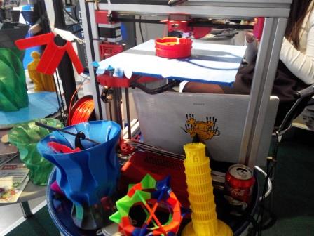

#11 Сообщение Iron Smile » 11 июл 2014, 09:39
пробегал мимо РосПласт-2014, там много было 3Д-шников, Посмотрите участников, думаю, найдете кого-либо. Они вам и ценник подскажут
Фото с выставки
Фото с выставки
