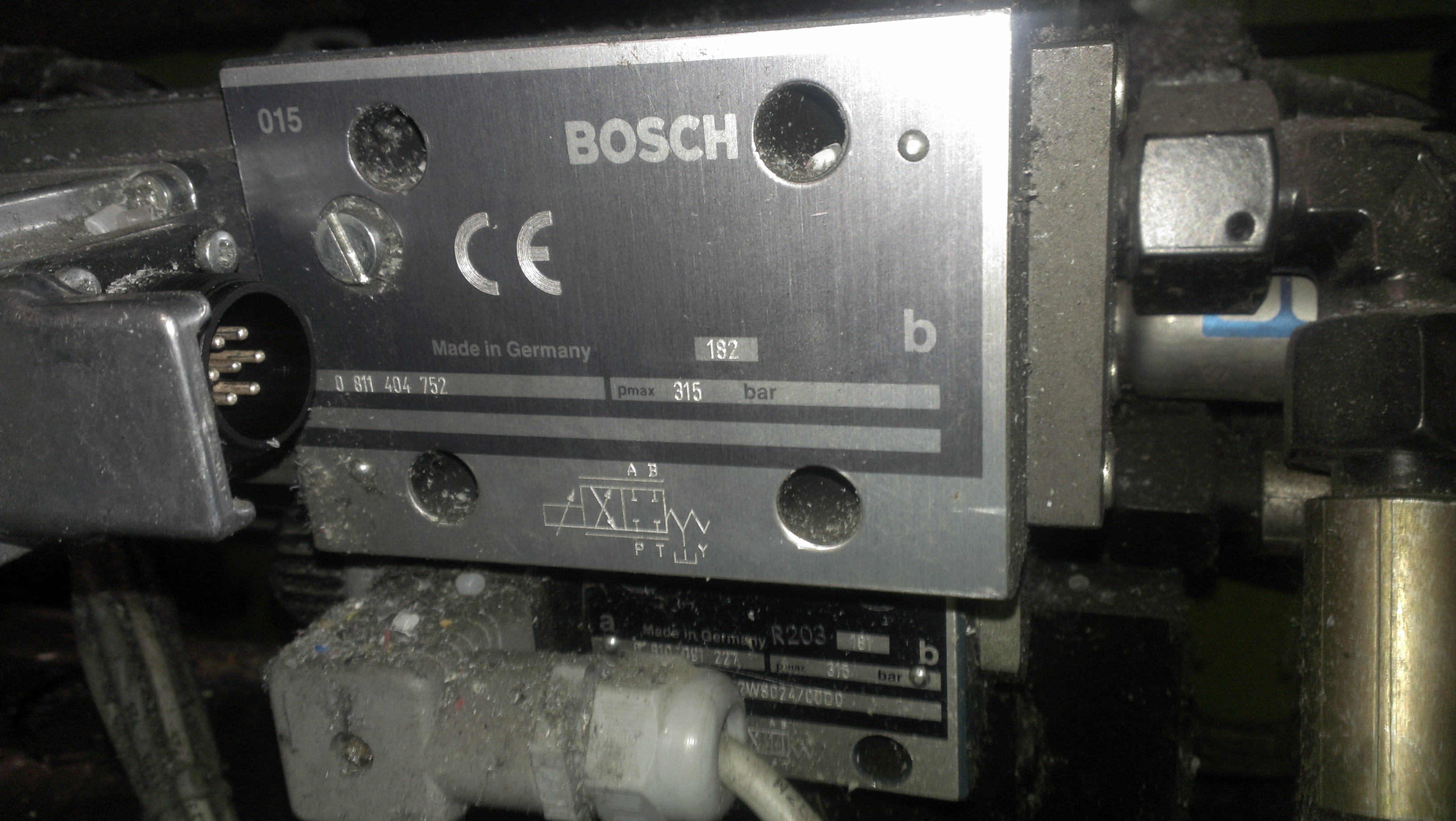

Здравствуйте,форумчане.Возникла проблема,исчезло противодавление при загрузке.В настройках ставим значение от 10 до 40 бар на выходе 0.Этим всем делом управляет пропорциональный клапан. Грешим на клапан,но настораживает тот факт,что напряжение управления клапаном не меняется в зависимости от выбранного значения противодавления.Звонили в Москву,в сервис,под их диктовку снесли и заново загрузили мозги,эффекта нет.

Про Engel на форуме случаев мало, я прсмотрел где-то до 8 стр. Проверь сам пр. клапан (катушку). Был прецендент: фишку с клапана убрал, подключил к ней сопр. 20 ом - напр показывает, а при подключённой к клапану фишке напр нет. Это у меня был ТПА 400/100.

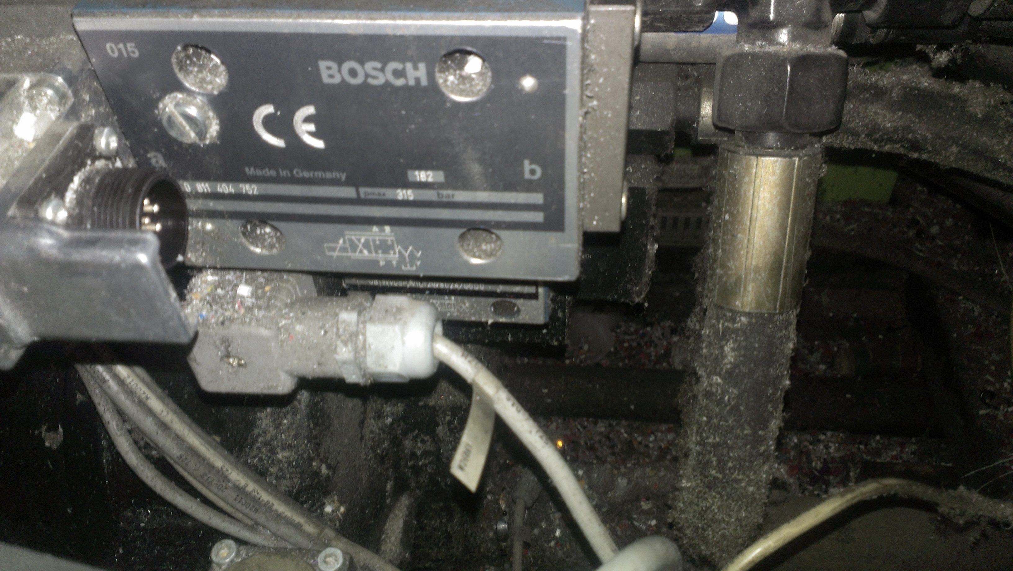

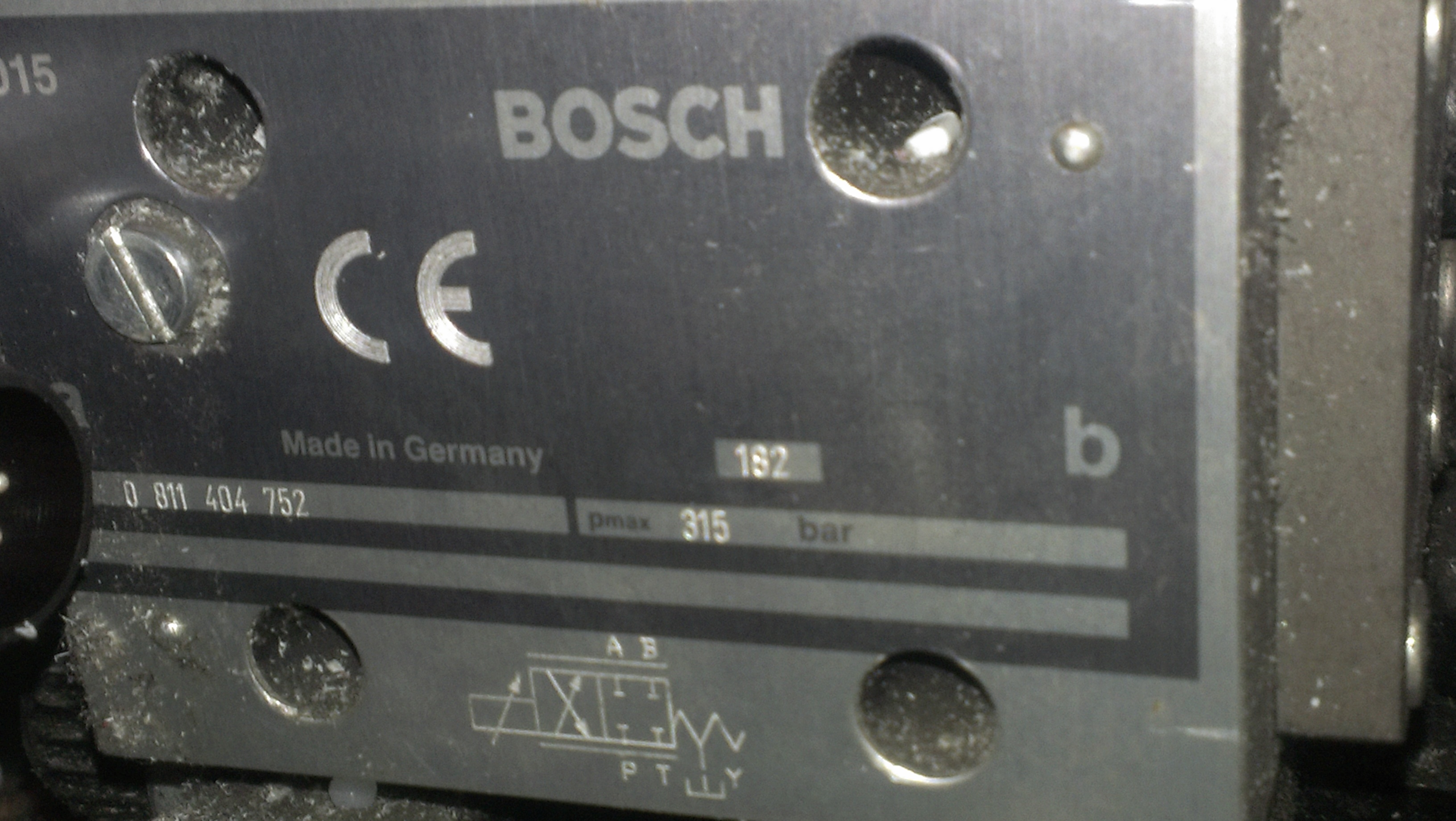

Это фото самого клапана.
