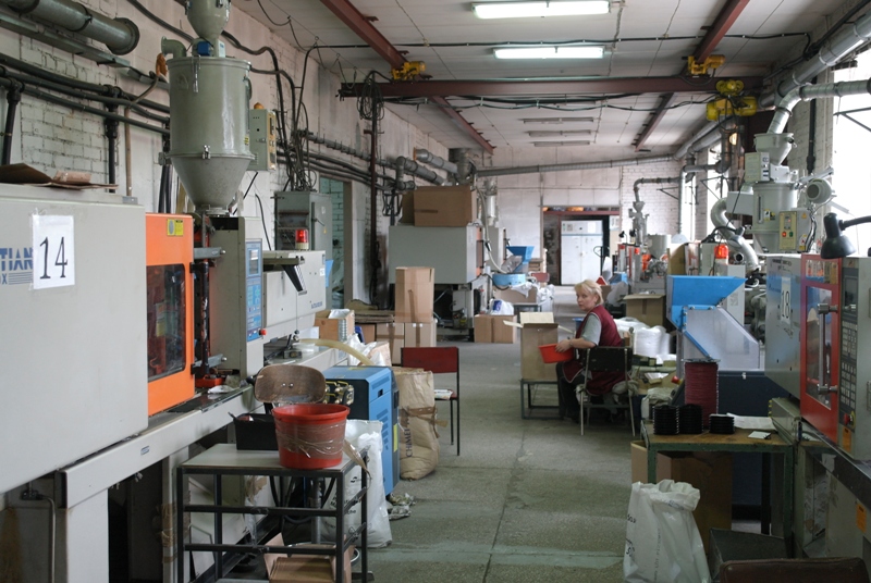

Сейчас на заводе 20 Хайтианов и полный спектр периферийного оборудования.

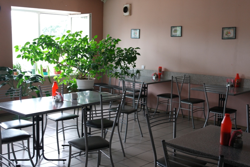

Есть столовая, кормим людей бесплатно: обед и два раза в смену чаепитие.
