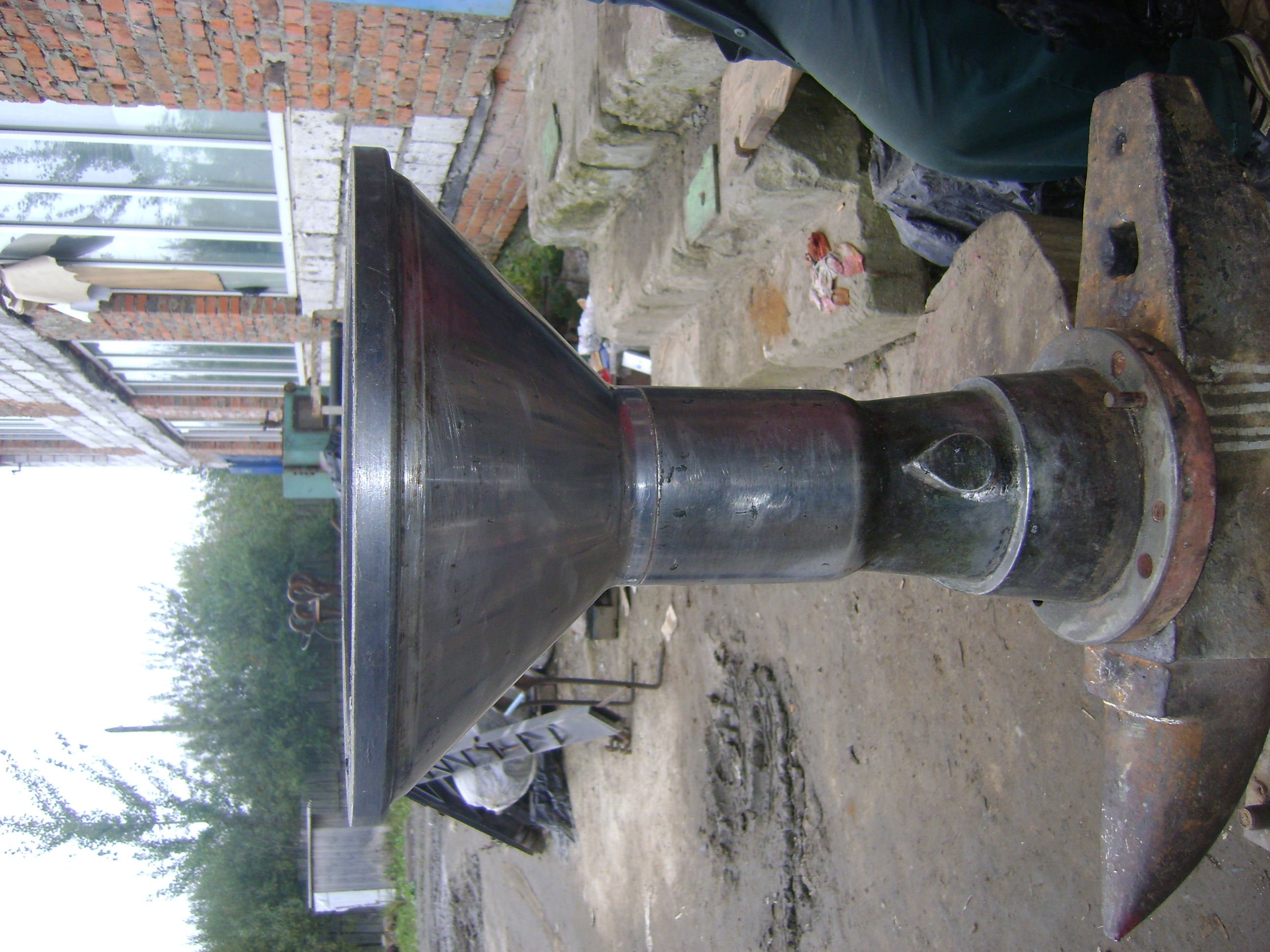

Уважаемые профессионалы, помогите не знаю что делать. Работаем на вторичке ПВД, стоял турецкий шнэк 90 мм.стренькая голова 400мм. все было нормально работали без проблем была конечно разнотолщинность но нас это устраивало, поставили китайский цилиндр и шнэк тоже 90мм.и началось. Середина на пленке идет тонкая края толстые разница 300-400 мкм.отрегулировать невозможно середина все равно тонкая. Думаем что это все из за головы,именно в этом месте где капля на фото пленка раздувается тонкая.Ставим старый шнэк проблема отпадает.ставили на новый шнэк другую головку такой же конструкции только на250мм. тоже самое середина тонкая. Посоветуйте что может быть,новый шнэк давит раза в три лучше, может проблема в этом, большое давление поэтому масса плохо распределяется, повторюсь со старым шнэком проблема была но не так ярко выражена.Температурами играл не помогает.

интересная конструкция фильеры. вместо капли должна быть спираль. Сырье какое используете? можно попробовать сырье с меньшим ПТРом. Фильера вращается?
+попробовать на фильере температуру занизить как только возможно.

Возможно при высокой производительности,расплав перегревается в адапторе( разный сдвиг на внешнем и внутреннем радиусе) ,а расстояние от адаптора до головки слишком мало для выравнивания температур .Снижение скорости китайского шнека снижает разнотолщинность?

Вот чудо природы, такой головы еще не видел. Хоть расскажите, для чего эта капля. И я не увидел откуда материал заходит в фильеру, где смесераздатчик? По поводу снижения температуры на фильере, поддерживаю, можно вообще выключить нагрев на выходе из фильеры, дабы поднять давление внутри головы.

А как головка работает?Возможно материал поднимается по центру,упирается в дорн,опускается вниз и выдя через каплю снова поднимается вверх и формуется.Так?

Сырье ПВД вторичка, термоусадочня палетная пленка пополам со стрейчем, короче что есть на том и работаем выбирть не с чего. Фильера не вращается, температуру занижал повышал не помогает, на китайском шнэке снижал производительность не помогает. Вот это чудо с каплей как я понимаю и есть смесераздатчик,полимерная масса со шнэка упирается прямо в эту каплю.Температуры по зонам начиная то загрузочной зоны 150 160 170 180 голова 140 температуру занижал завышал не помогает.

Перегревов нет, фильтр расплава отсутствует.

зазор щели регулируется? положение капли можно как то изменить? выше ниже?

Головка получается практически трубная , попробуйте убрать из состава стретч и поднять температуру нижний части головки и двух предыдущих зон до 200-220 -разнотолщинность должна снизится .Фильтр бы возможно помог увеличеть температуру и текучесть расплава .

головка с кардиоидой - самое ужасное в голвкостроении. увеличение скорости расплава в головке приводит к и зменению распределения расплава по кольцу. с этой головкой это не излечимо. смотрите головки со спиральным дорном. проверено на себе, но при производстве трубы

Посмотрел фотки, такое предположение что поверхность инструмента
200-220 для вторички ПВД это много.

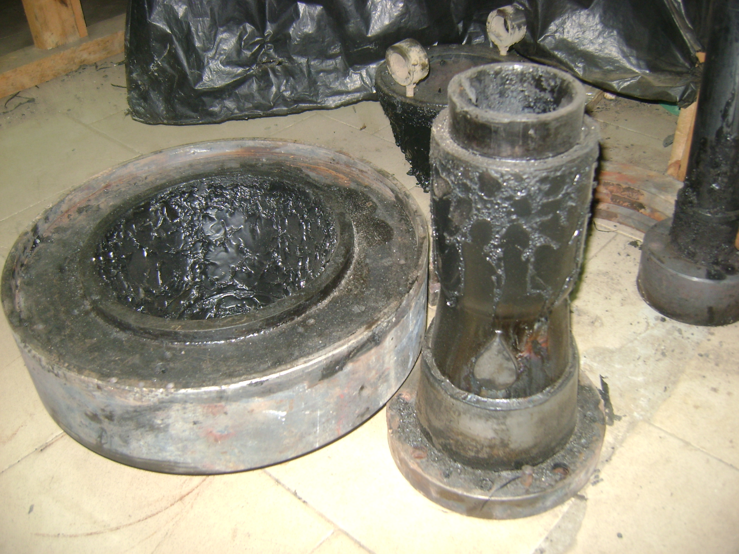

Ваша фильера была сконструирована 40лет назад исключительно под первичный материал с узким диапазоном Птр. Для спокойной работы на вторичке необходима фильера со спиральным раздатчиком расплава. Можете спокойно выбрасывать старую или подарите конкурентам- пускай они ее расколдовывют)))). Кстати, работа без фильтра нереальна даже на первичном сырье.

Попробуйте нагрев фильеры разделить на три-четыре зоны. Температуру массы на входе в головку немного завысить, а по продвижению к выходу фильеры занижать 215-210-200-190 (дать возможность растечся массе равномерно). Далее если возможно отрегулировать зазор ( возможно со смещением в ту или иную сторону).
А в остальном "Памятник" довольно таки симпатичный.

А если сфрезеровать ту верхнюю часть(в зеркальном отображение) аналогично нижней но с меньшим радиусом ?+ изменить направление входа в нижнюю часть головки( и заодно изменить зазор входа в матрицус тонкой стороны?)? Высший пилотажа заставить эту хрень работать как нужно тебе , без сеток работать можно и иногда нужно ( сетки лишний гемор ,а возможность гомогенизации это не работа сетки ,а конструктив шнека ),а мусор очень даже нет смысла сеткой ловить,если в зазоре он не встрянет - я за возможность работы без сетки !Проще всего раритет в утиль сдать ,согласен что конструкция фигня - ты измени её ,если эксперт .Давайте с простого начнем ,утонение - это следствие низкой скорости,высокой температуры? Наверное нет смысла лепить нагреватель в нутрь той части которая должна быть спиралями ,нужно изменить конструкцию .Как считаете?

Например в"Выявлении и устранение проблемм в экструзии" на стр147-149 описан пример борьбы с линией на экструдате(также со стороны входа материала в угловую головку) изменением радиуса поворота материала на входе в головку с сглаживанием острых углов .
Если есть другие книги Раувендааля то посмотрите как сделанна та часть с "каплей" на угловой головке для нанесения изоляции на провода( а скорости экструдирования там вроде большие),называется эта часть" рассекатель потока",но работает она как распределитель потока .Её эту часть вероятно и нужно изменить,угол её верхней части .В книге фрезеровка не паралельна шнеку как у тс ,и мне например не понятно почему угол именно такой,я бы наверное в обратную сторону сделал- но и в реологии не понимаю .

Вопрос автору темы - соберается ли он что либо предпринимать в отношении изменения геометрии формующей головки?
Изготовление новой нижней часть дорна с расекателем, 4-6 каналами, и винтом.

По моему, причина в неравномерном сдвиге экструдата.
Для получения более полной картины, необходимо провести поиск по нескольким направлениям, а именно:
- механические причины;
- технологические режимы;
- техническое состояние (исправность) оборудования и инструмента;
- состояние измерительной и регулирующей аппаратуры;
- анализ и подготовка сырья.
Как 1 из вариантов решения, это наружная поверхность капли и ее геометрия, которая не позволяет создать подпор, для организации последующего, равномерного течения потока расплава

Можно попробовать сделать компенсационные полости кольцевые, не знаю как правильно это называется, что бы выравнять давление потока расплава по щели. Были подобные проблемы, правда на трубе, я тогда делал проточки кольцевые на дорне, начинал с одной, иногда доходило до трёх, помогало существенно, но это была труба 100-110 мм.serenikii писал(а):Вопрос автору темы - соберается ли он что либо предпринимать в отношении изменения геометрии формующей головки?
Расчёты и изготовление требуют навыков.
Вам терять нечего, хуже уже точно не будет, работа не дорогая, токарник только нужен большой. В крайнем случае можно даже в ручную большой шлифмашинкой с обдирочным кругом, я кстати так и делал, правда очень давно, продрать кольцевые полости глубиной по 3-7 мм сразу пару штук потом тщательно заполировать. Я бы сначала ободрал эти полости в черновую, потом собрал и протестировал, в случае успеха разобрал и заполировывал сделанные полости.
Как то так... на картинке это под стыком между цифирками 7 и 4 на дорне видны две проточки, я о них.
