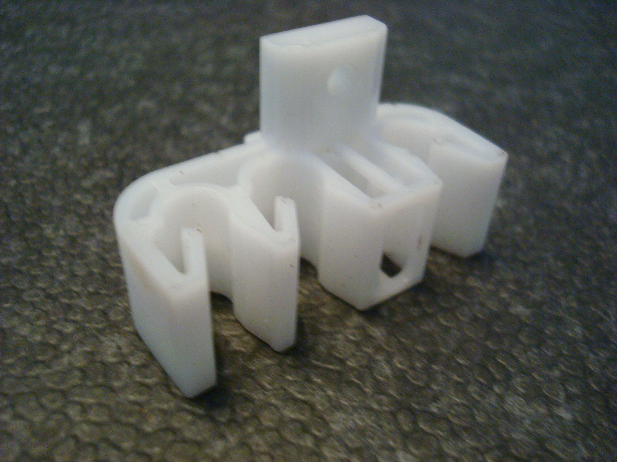

из какого материала это изделие
#1 Сообщение plastorgua » 07 май 2014, 16:03
здравствуйте. есть такой держатель-фиксатор кабеля. может кто знает, из какого он материала?

Если изделие одноразовое (закрепил один раз), то подойдет Полиэтилен или полипропилен. Для многоразового использования Полиацеталь, он же ПОМ. Как пример, скобы крепления проводов и трубок в автомобиле из ПОМа.

точно не ПП или ПЭ. изделие очень твердое. должно быть ударопрочным и огнеупорным.

Возможно трудногорючий ПБТ типа Технотер А-ОДИ.

есть мнение, что АБС стеклом. будем тестировать. не ПБТ точно. но спасибо

Подобные изделия используются у нас на производстве, льем из полиамида 6. Если менее ответственное, из дробленки поликарбоната. В обоих слючаях плюсы это небольшая усадка и высокая ударопрочность.
