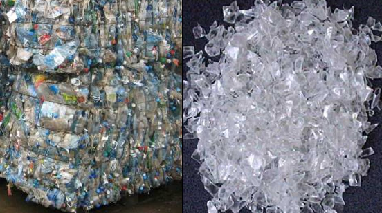

Добрый день, Формумчане!
Можем поделиться опытом по переработке ПЭТ-бутылок
полигонных.
Задавайте вопросы!
Из кип во флексы
Из кип во флексы

tkrat161, какой у вас процент потери материала ПЭТФ, который остается на плаву при флотации? И если можно подскажите время замачивания материала для отделения клейной основы, ну и с какой химией это делается?

FishPlast, Приветствую!
Процент отхода ПЭТ менее 1.
Достигаем комплексом мер:
1. Двухстадийное дробление: первичное дробление до фракции 24 мм- по сравнению с одностадийным дроблением до фракции 12 мм предотвращаем потери до 7% мелкой фракции ПЭТ сырья, которые потом теряются на мойках и центрифугах. Ещё один плюс- прокладка из ПВХ в двухкомпонентной пробке практически остаётся связана с ПЭ и всплывает при флотации.
2. Ванна флотации грамотно спроектированная.
3. Фракционная аспирация после второй стадии дробления.

#7 Сообщение tkrat161 » 05 май 2014, 23:58
Замачивание происходит ещё до момента попадания бутылки в дробилку, используется оборотная вода из водоподготовки, в которую сливаются переливы и технологические сливы из горячей мойки, в которой Herbold советует использовать Каустик, а Мы советуем ТРИПОЛИФОСФАТ НАТРИЯ, химическая формула практически не отличается, но КАКАЯ разница в применении: 1. Не вредит ни оборудованию, ни Человеку, 2. Не образует пены. 3. Хорошо отмывается. Является основой для моющих средств связанных с человеком: Фэйри, Прогресс и т.д.
Что касается времени замачивания, на примере линии 500 кг/ч на выходе могу прикинуть, что материал как минимум находится в мокрой химически активной среде не менее 45 минут.
