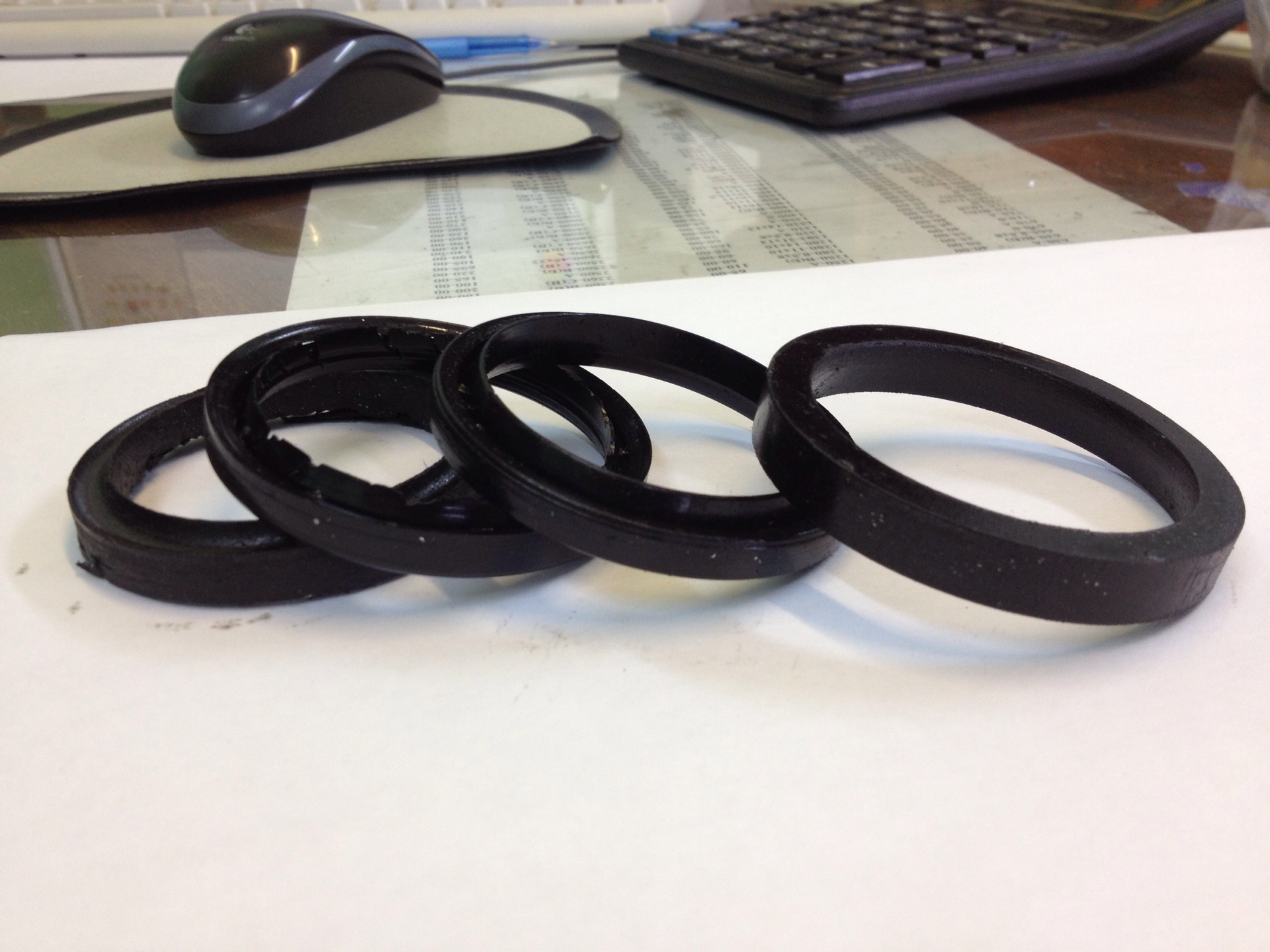

Здравствуйте. Кто подскажет? На Kuasy 400/100 нужен набор сальников- как правильно называются,не знаю, в народе слышал,что "елочка". Стоят на узле между шнеком и двигателем, который его вращает, там идет двусторонний упорный подшипник и вот этот комплект сальников в составе 4 шт. Подскажите как правильно называется и может кто знает где приобрести? внутренний диаметр 50, внешний 63

Данное уплотнение называется "манжета шевронная".

В нашем госте 22704-77, такого размера нету. По этому Вам придется:
или искать импортные,
или подгонять под наш гост :ne_ne_ne: ,
или заказать изготовление в Вашем регионе например у них http://pgp-nsk.ru/info.php/poliuretanov ... skizu.html.

Подберите отечественные, близкие по размеру (в меньшую сторону, от рабочего диаметра, ессно!). Сам так регулярно делали, пока работали на немцах.

Нажимную и опорную кольца (манжеты) можно изготовить из меди, латуни, бронзы и т.д..

всем спасибо. нашел и заказал,и даже установил. если кому понадобится,то заказывал в Таланмаше
