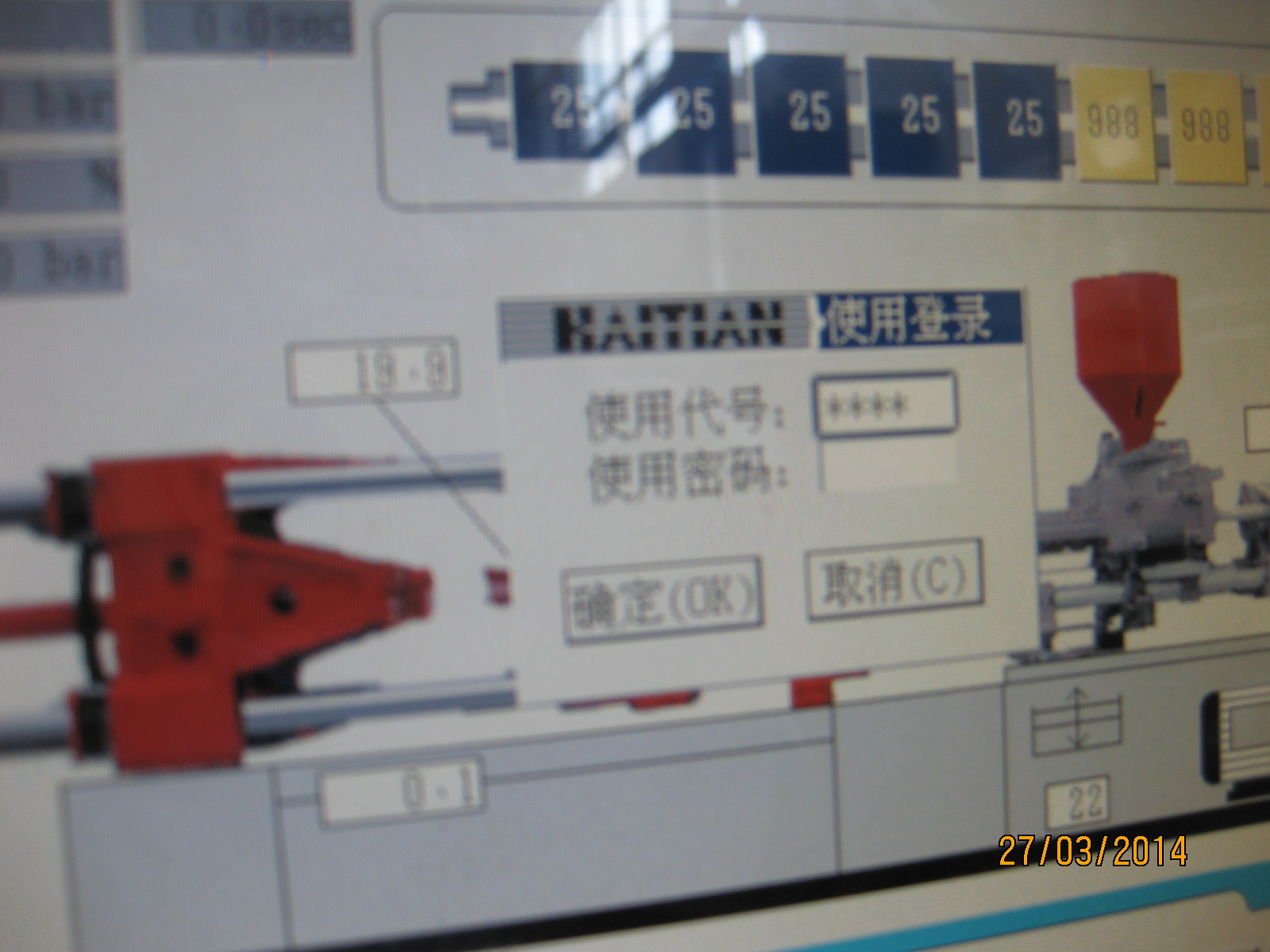

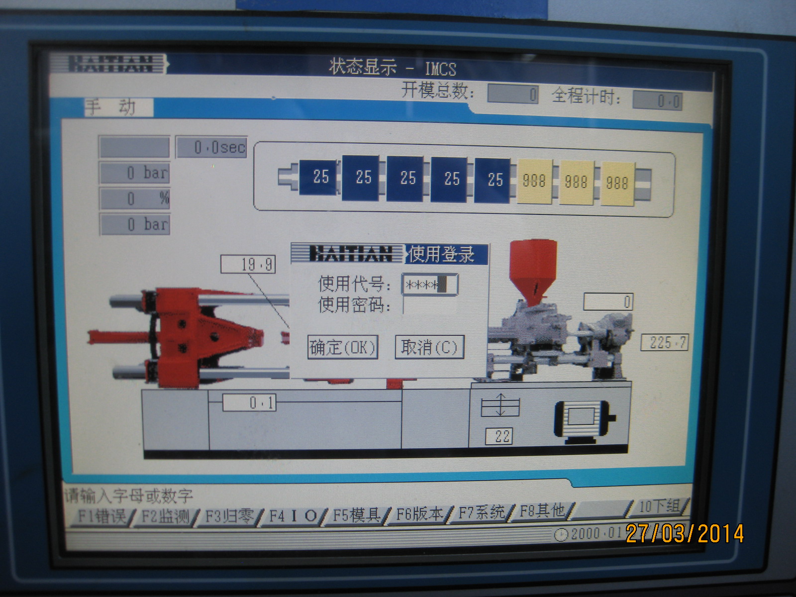

Доброго всем дня! Имеется проблема по плате управления ТПА Хаитиан htf-250. Идет вкл-е, загружается программа, высвечивается окно ввода пароля для последующего внесения корректировок в режимы. Вот тут и загвоздка. Пароль вводится единожды, затем его нельзя не ввести в программу "ОК", не изменить внесенные данные "С". Каким образом прорешать вопрос: глючит программа или выход из строя компонента платы?

Проверь исправность клавиатуры, попробуй поменять язык, сбрось на заводские настройки.

Набор с клавиатуры производится, т.к. набирается первичный пароль в окне (звездочки на фото). А чтоб сбросится на заводские настройки (что вероятно и сделала программа - китайский язык) необходимо ввести пароль в программу и выходить на позицию меню для сброса.

Разве пароль вбивается в верхнюю строку, я всегда думал надо в нижнюю строку забивать? сейчас в гуугл переводчик забил, пароль вторая строка. :-):password- 密码

Прозондировал вопрос. Действительно в первую строку вносится имя оператора (так скажем-логин), во вторую пароль. Но прошивка программы такова, что в первую строку вносится сам пароль, в виде логина. Вторая строка по программе не "вбивается" вообще. Происходит сразу вход в меню.

ДикАН писал(а): Но прошивка программы такова, что в первую строку вносится сам пароль, в виде логина. Вторая строка по программе не "вбивается" вообще. Происходит сразу вход в меню.
Попробуйте первую строку не трогать, а во вторую забейте пароль. Если мне не изменяет память то 5858.

По умолчанию пароля вроде нет, только логин( 5858, 8585, 1234), пароль пустой. Если машина сбросилась, может ей нужен не пароль уровня наладчика, а сервис пароль?

Доброго дня всем. Про пароли знаем, английский и русский в меню машины имеется, но выйти в меню не возможно. Введенные цифры не могу ввести в программу кнопкой "Ок", она не срабатывает. Нажимая "С" для сброса, также реакции не дает.
