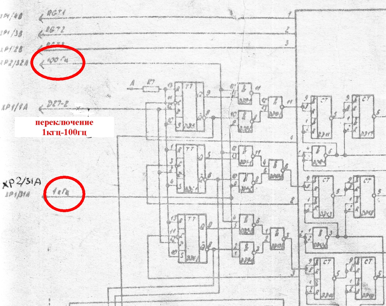

#61 Сообщение Tolyk86 » 17 мар 2014, 21:29
а по такому принципу могу определить
[Расширение tif было запрещено, вложение больше недоступно.]

#62 Сообщение Karakol » 17 мар 2014, 21:42
По идее можно. Ни разу, правда, не пробовал.

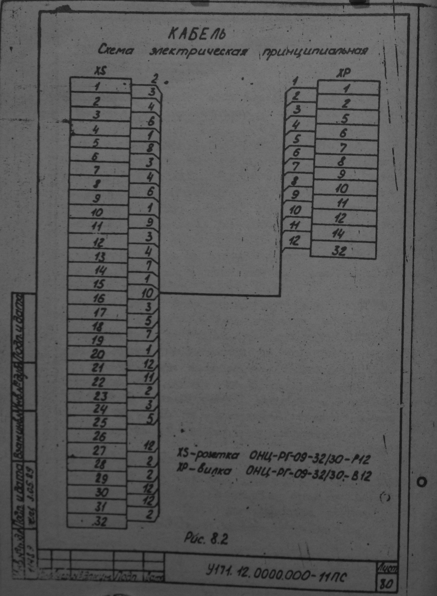

Re: Проблема в работе ТПА ДЕ3330Ф1
#66 Сообщение Бегемот » 18 мар 2014, 22:57
Tolyk86 писал(а):переходную нету
Обычно при отсутствии переходника вытаскивается плата, подпаиваются проводки в нужные точки, а потом плата вставляется назад.

Karakol писал(а):Значит нужно запасаться терпением и искать проблему в платах. Я бы в этом случае начал с проверки генератора частоты. Приходят ли С БКУ на Блок Выдержек Времени 1кгц и 100гц.
Вот именно, что с тактовыми импульсами на БВВ? Осциллограф есть? Или на худой конец высокоомный наушник через конденсатор, треск-писк послушать)

#69 Сообщение Tolyk86 » 19 мар 2014, 16:58
надо увидеть если генератор работает?
