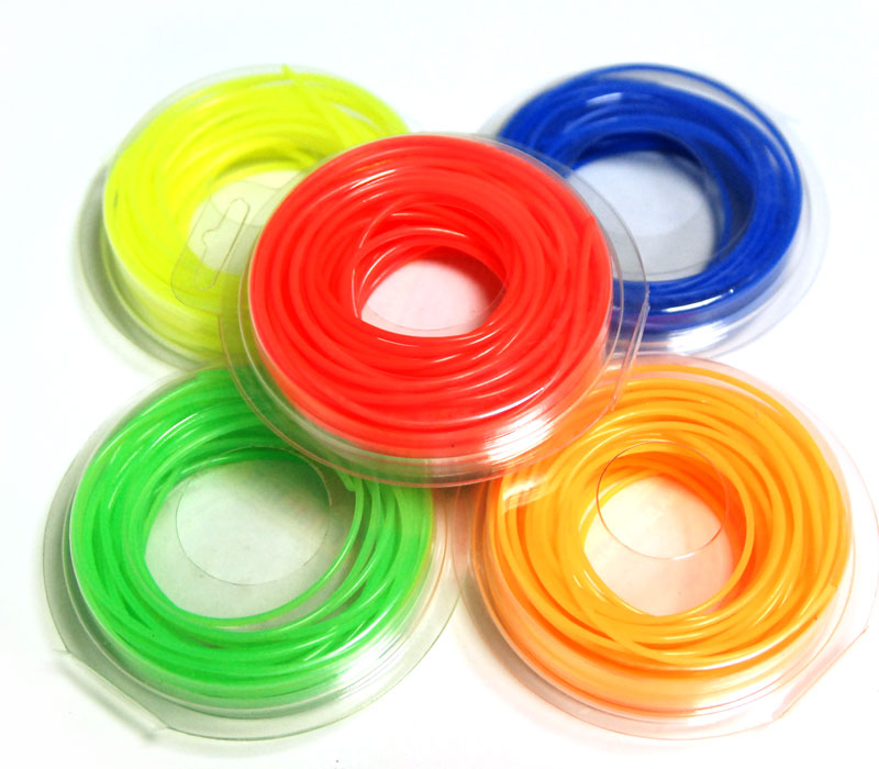

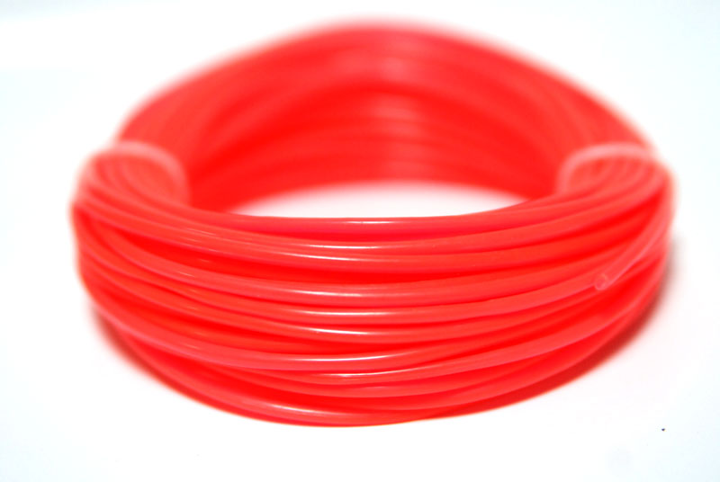

Есть экструдер линия по производству моно нити хочу наладить выпуск лески для триммера, но упёрлись в сырьё а точнее в дорогой полиамид, можно выпускать с полипропилена но прочность слабовата, любой ваш совет будет очень важен.

Не думаю, что все так просто. Мой клиент в Питере производит такой корд для тримера уже несколько лет и каждый год его посещают мысли, как бы удешевить себестоимость. Каждый раз все заканчивается провалом. Между прочим, производит мононить из ПА 6, потому что тримерный корд всегда из ПА 6. Работает на Басфовском полиамиде, в состав которого входит лубрикант, и никакой другой, а перепробовал он много, в т.ч. и отечественные марки, не подходит. Зачем изобретать велосипед, если он уже изобретен, может лучше сделать нормальный продукт и научится его продавать?:))
