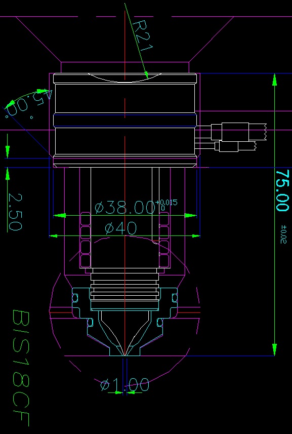

Re: Подбор горячеканального сопла для термоэластопласта
Из нашей линейки подойдет сопло BIS18CF075
Пример исполнения на фото.
А почему Вы рекомендуете кольцевое (или игольчатое) сопло? А прямоточное не пойдет?YUDO писал(а):Из нашей линейки подойдет сопло BIS18CF075
75 мм - слишком длинное, а покороче нет?
Можно и прямоточное, но останется небольшой след в виде короткого конуса в месте впрыска. Есть инжектора серии YUEN от 60 мм по длине. Но мы рекомендуем для термоэластопластов использовать инжектора с дополнительным охлаждением места впрыска
