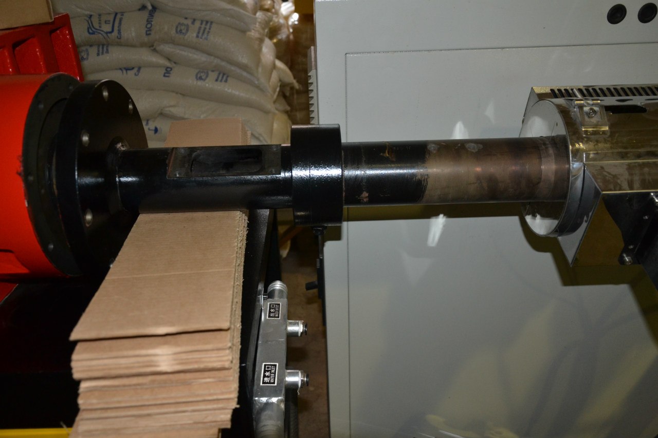

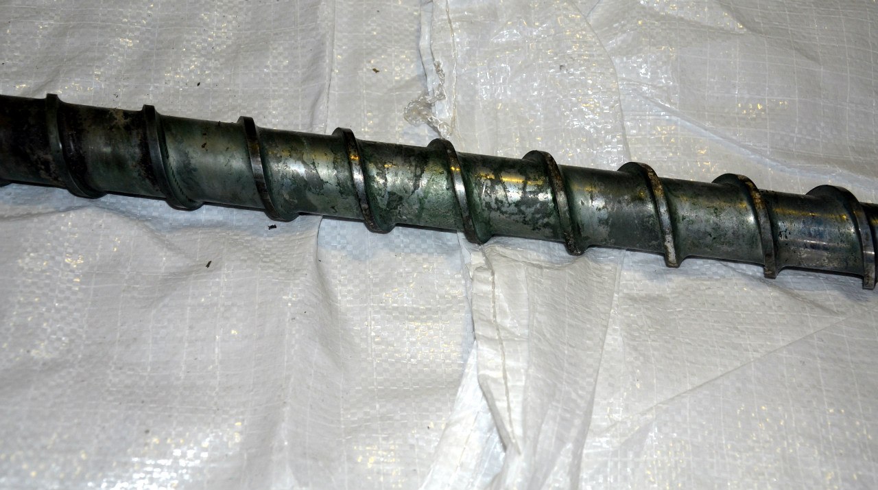

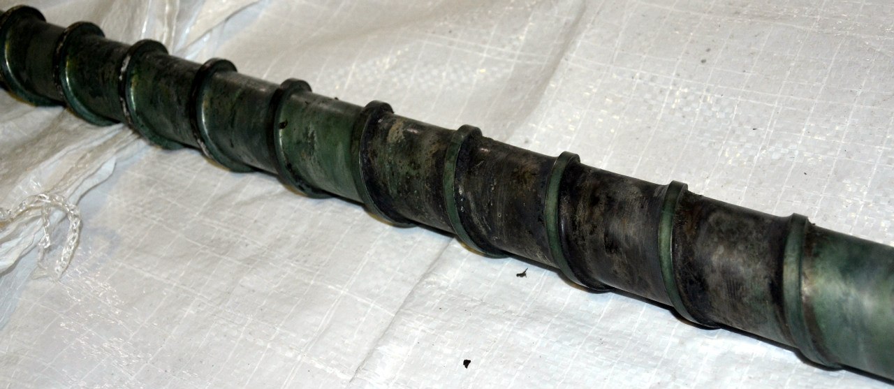

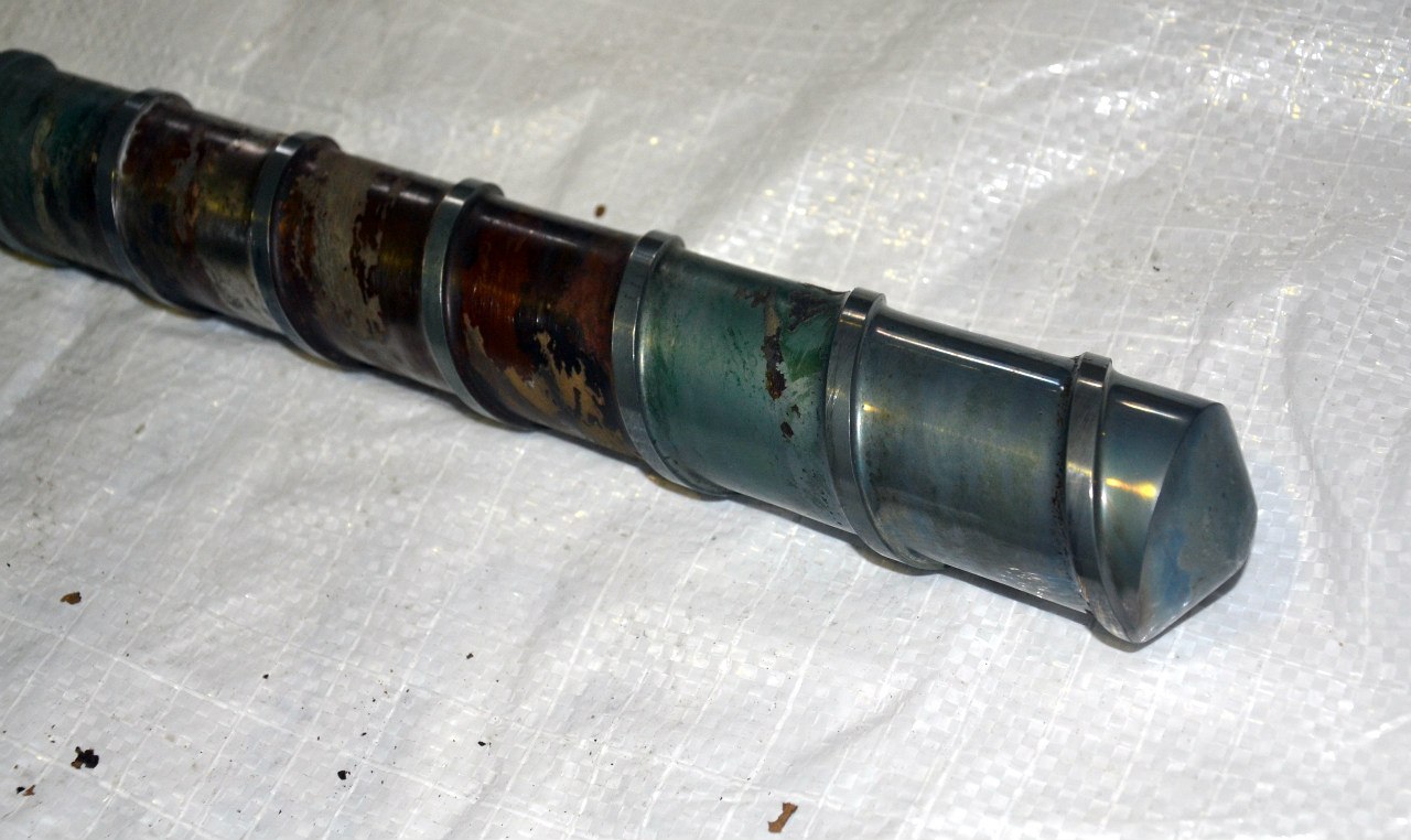

Здравствуйте!
Есть такая фирма в г. Казань ООО "Пласттэк или ИП "Исаев Даниил", он торгует китайским оборудованием. http://plast-tek.tiu.ru/ Месяц назад мы приобрели у него новый экструдер SJ 50 (китай). До сегодняшнего дня оборудование тупо стояло и вот решили мы достать шнек и посмотреть на него... скажу честно, я был в легком шоке и большом ужасе от увиденного. Цвет шнека оказался серо-зеленый, на самом шнеке накипь гари и т.д. Ни каких претензии продавцу пока еще не предъявляли. Дорогие специалисты, кто, что может сказать по этому поводу? Ну хоть как-то выскажитесь, пожалуйста! Фото прилагаю. Ах да совсем забыл;) Со слов продавца они запускали его всего два раза.
Заранее извиняюсь, если написал не в том разделе.

Походу запускали на ПВХ и, наверное, плохо почистили после работы или вообще не чистили, вот остатки сырья и пригорели.

tema писал(а):а, ну если так, то ладно) а то у меня было такое ощущение, что этот шнек пахал несколько лет, прежде чем попасть к нам.
Замерьте диаметр по длине шнека, если шнек пахал, то увидите износ.

Как правильно заметил Maks42, результат, который Вы видите - всего-лишь доказывает факт тестирования. Обычно Китайцы после сборки делают "прогон" с сырьем, а в данном случае просто не выгнали все сырье. Несколько раз разогреваясь (если верить вашему поставщику, то 2 раза) в небольшом количестве материал просто начал гореть на шнеке и потому получился такой неприятный глазу эффект. Поверьте, шнек бывает блестящим и идеально чистым только до того момента, пока не произошел 1й пуск, а то, что они все же тестировали, думаю, для Вас больше плюс, чем минус.
Вам будет нужно при первом запуске прогнать немного материала в брак и Ваш материал снимет этот нагар. Есть ли проблема со шнеком или нет так сложно понять, чисто визуально, разве что видно ямки, рытвины, сколы, заусенцы. Во всех остальных случая можно замерить диаметр шнека, если шнек б/у - он будет меньше заявленного на несколько миллиметров, так же можно проверить твердость шнека, но это уже сложнее, нужна лаборатория. Если твердость меньше заявленной - плохая азотация.

При первом пуске прогоните кил 50-100 оконной дробленки, можно даже без фильеры. Отражение свое вряд ли увидите, но грязь снимет.

С китая получал за 4 года около 20 линий. Как минимум в трети из них они оставляли сырье. Один раз умудрились в 3 линии для ПВХ загнать полиамид. Куда страшнее когда они болты оставляют в бункере. Вы правильно сделали, что шнек достали, как раз обнаружили бы болтики(в том случае если они там были). Визуально ничего криминального не видно в вашем шнеке, когда начинаешь работать шнеки зеркалом становятся.

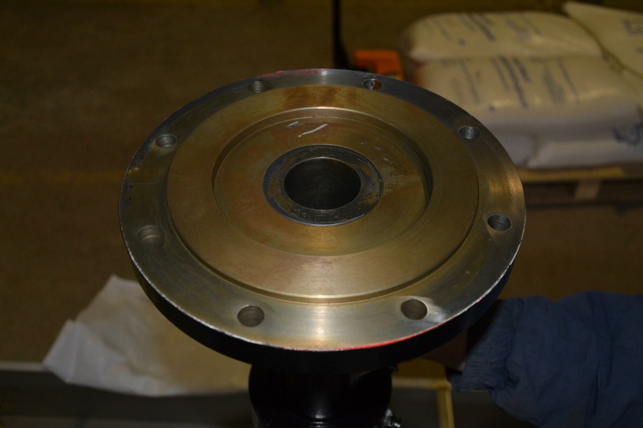

На днях заметил, еще одна фигня вылезла. Обнаружил трещину на фланце (фланец для крепления к редуктору) :-( При покупке экструдера не сразу заметил косяк, проблема в том, что в помещении было очень плохое освещение, и что либо разглядеть там было сложно.
Но не исключаю, что могло быть при погрузочно-разгрузочных работ повредили, либо при перевозке груза. И как теперь то? Что делать и как с этим бороться? Как думаете если я тупо заварю.

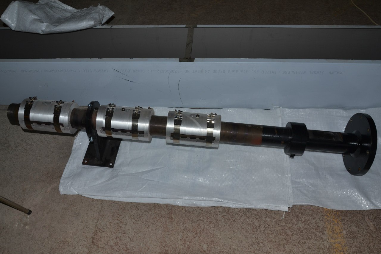

#14 Сообщение tema » 18 фев 2014, 08:02
Еще фото.
