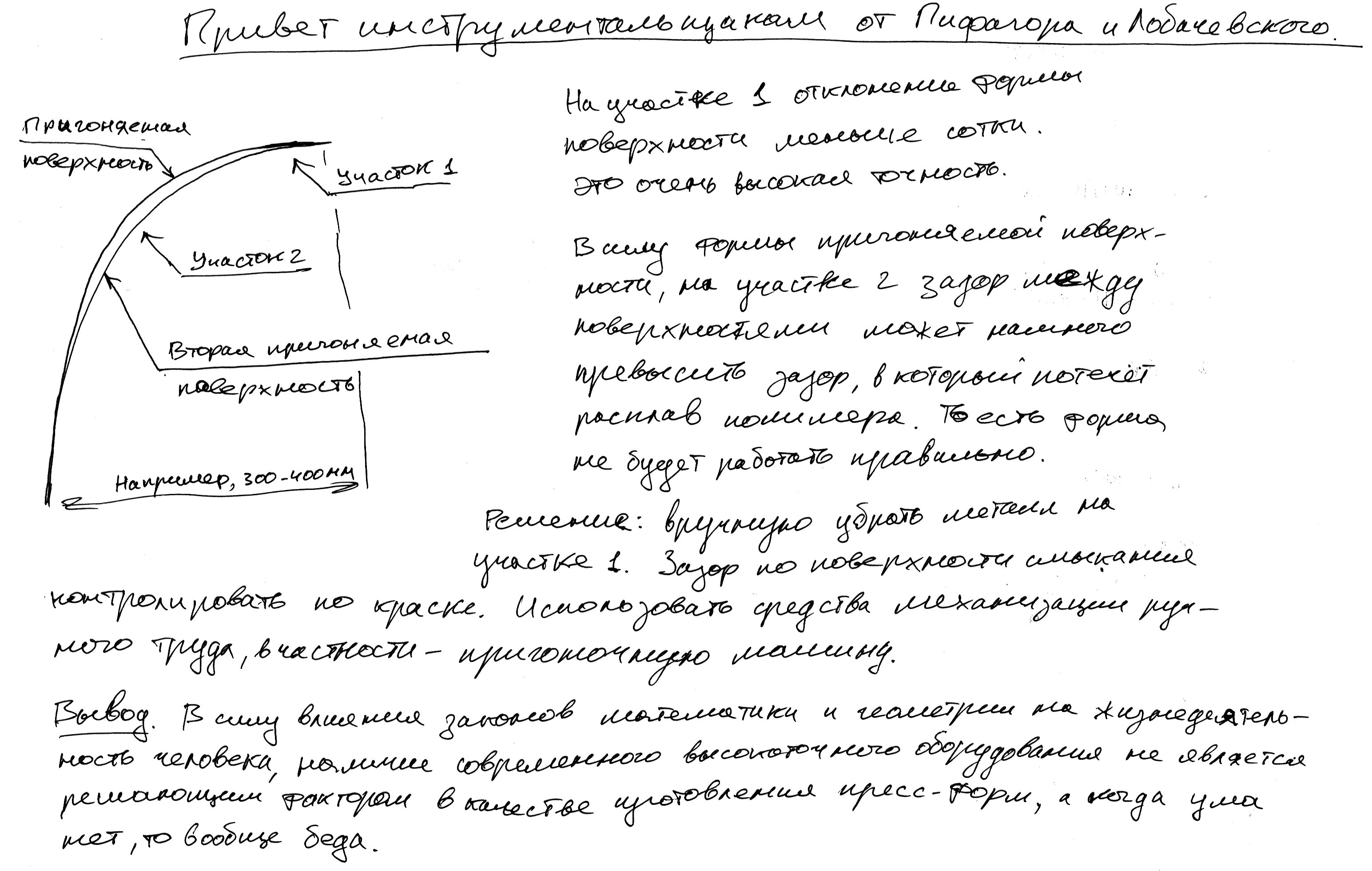

Штуковина называется пригоночная машина (пригоночный пресс). Основное назначение - пригонка поверхностей разъёма пресс-формы. При изготовлении больших форм (скажем, тонн от шести и выше, а лучше и ниже) вещь крайне необходимая. Принцип работы - размыкает пресс-форму и переворачивает одну полуформу собственно для удобства процесса пригонки. Без этой штуковины изготовление пресс-форм, например на садовую мебель, становится задачей крайне трудоёмкой и длительной. Процесс пригонки выглядит следующим образом: на одну из поверхностей разъёма наносится тонкий слой краски, затем пресс смыкается с неистовой силою, на второй половине остаётся отпечаток от краски. В зависимости от характера отпечатка, можно сделать вывод о совпадении поверхностей разъёма двух полуформ. После того, как такой вывод сделан, лишний металл удаляется с одной поверхности разъёма тем или иным способом, например с помощью шабрения. Задача - добиться равномерного распределения отпечатка краски по поверхности разъема. В зависимости от точности и чистоты поверхности разъема, а так же в зависимости от её размера, таких операций может потребоваться уйма. Например, форму нужно сомкнуть-разомкнуть 50 раз. Сомкнуть форму нужно не просто так, а сильно и равномерно. Понятно, что без пригоночного пресса этот этап изготовления большой пресс-формы значительно затрудняется.

Позвольте высказать обоснованные сомнения. Я всё-таки не первое десятилетие в КПО.Багаев Олег писал(а):Штуковина называется пригоночная машина (пригоночный пресс). <> пресс смыкается с неистовой силою<>
Машина на фото топикстартера непригодна для создания сколь-нибудь значительного осевого усилия - на фото чётко видно отсутствие любых элементов конструкции, способных воспринять осевое усилие. Ну в самом деле - не жидкая же рама, стоящая на виброопорах, принимает на себя изгибающую нагрузку? Направляющие, толщина проката рабочих плит, конструкция поворотного узла, всё на фото буквально кричит: "Я - большущая струбцина!!!".

Да не, Антон, они там запердолили в качестве рамы или швелер или двутавр. Хватит его для наших скромных целей. Что касается виброопор, то до них прогиб рамы скорее всего и не доходит. Выглядит, конечно, хиловато. Это потому что скорее всего их штуковина - самопал. Дело в том, что пригоночная машина немножко дорого стоит и производятся они далеко не на каждом заводе прессов. Например, я даже не знаю, где такую купить в Китае. А вот на Тайване есть целых два завода, которые помимо прессов изготавливают ещё и их модификации в виде пригоночной машины. Почему я сделал выводы насчёт самопальности? Потому что если бы это была промышленная хрень от пресса или от ТПА, то плиты у них были бы литые, а тут по конструкции видно, что плиты сделаны из проката а к ним уже приварены рёбра жёсткости. Пресса так не делают. Да и пресса-то у нас стоячие в большинстве случаев, а не лежачие. В общем, явный эконом-самопал, что правильно. Если бы это был бы кантователь, то переворачивались бы обе половины пресс-формы, а у них переворачивается только одна. Можно, конечно, форму закрыть, перевернуть, разнять краном, но как потом верхнюю половину обратно перевернуть? Смысл в простом повороте пресс-формы отпадает. Т.е. это именно самопальная пригоночная машина.

Влад дал очень хорошую ссылку. Чтобы людям не надо было далеко ходить, я продублирую одну из картинок его ссылки. Вот некие пятна синего цвета на поверхности разъёма - это и есть краска, по которой слесарь контролирует отсутствие зазора между поверхностями разъёма. На фотографии поверхность разъёма - элементарная плоскость, пригонять там нечего, а поэтому в данном случае слесарь занимается банальным контролем качества. Вот, кстати, какую машину он использует? Размыкатель? Конечно размыкатель! Переворачиватель? Конечно переворачиватель.Ну и чтобы окончательно стало понятно почему это на самом деле не просто размыкатель-переворачиватель, а пригоночная машина, даю ещё одну картинку.

Вот у Влада на фотке - пригоночная машина (колонны пресса поди тонн 400 выдержат). А на фото Andrey_mobis - чёрти что и сбоку - бант.

Вполне возможно, что тот размыкатель, с бантом, с разбегу полуформы хлопает, судя по ходу раскрытия. То есть толпа мощных мужиков, после нанесения синьки на одну из половин, сильно разгоняет подвижную половину и в результате получаем жесткий хлоп... и не надо ни каких колонн...AAN писал(а):Вот у Влада на фотке - пригоночная машина (колонны пресса поди тонн 400 выдержат). А на фото Andrey_mobis - чёрти что и сбоку - бант.

Там, значит, пара нюансов есть. Первый нюанс - консистенция краски должна быть чуть гуще густой сметаны. Не знаю, как степень густоты передать. Но это мелочи, даже не совсем нюанс. Гораздо важнее второй момент. Это манипуляции с краской. Короче говоря, берём кисть, макаем самый кончик в краску буквально на 1 мм в глубину. Набранную на кисть краску размазываем этой же кистью по ровной гладкой поверхности, например по крышке тонкостенного литрового ведра. Этой операцией мы получаем тонкий слой краски. Затем кисть небрежно протираем салфеткой или ветошью, чтобы с неё убрать излишек краски. Далее набираем краску на эту кисть одним движением по крышке ведра. Получаем на кисти буквально следы краски. Далее мажем этой краской поверхность разъёма. "Мажем краской" - это очень неправильный термин в нашем случае. Нужно не мазать, а тыкать кистью в поверхность разъёма, то есть совершать не мажущие, а тыкающие движения. Этими же тыкающими движениями набираем краску с крышки. Основная задача - получить предельно тонкий слой краски на пригоняемой поверхности так, чтобы толщина слоя не выравнивала собой возможные неровности.
