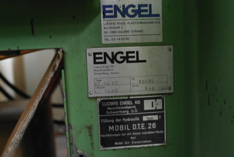

Про оборудование.
Сегодня вооруженность завода - 8 современных ТПА Engel (4 в бронированном исполнении),
3 старых Энгеля и 2 Ferromatik.
Последний Энгель оснащен энергосберегающим сервогидравлическим приводом ENGEL ecodrive. Он работает с низким уровнем шума, экономит электроэнергию и держит высокие пиковые нагрузки, это очень важно в нашихусловиях. После замены старых ТПА на Энгель, заменили и дробилки на новые (две из них бронированные). Новые дробилки малооборотистые и поэтому работают значительно тише прежних, так же у них большая загрузочная камера. Все периферийное оборудование завода задублировано. То есть у каждой единицы периферийного оборудования есть двойник, который либо подключен в цепь, и включается, когда первое не справляется, или стоит в полной готовности и ждет своего часа. Это касается всего и вакуумных помп и холодильников (3 штуки) и компрессоров (3 штуки), миксеры (2), сушилки, насосы… абсолютно всё. Для нас важно, что бы производство работало без остановок весь год. Нет, это не результат печального опыта, это изначальная политика компании. Нам бы очень дорого обошелся даже день простоя. Первых роботов мы делали и программировали сами и они у нас очень добросовестно работали, но после того как мы увидели как в идеале должны работать роботы с ТПА Энгель, решили заказывать машины сразу с роботами.

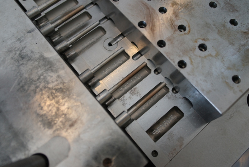

Про формы.
Формы на Европартнере сложные, бывает, что на каждое изделие по 4 толкателя, плюс сменные знаки, а в форме 64 гнезда. У нас есть п\ф, которые дороже новых Энгелей.
Формы заказываем в Финляндии со сроком эксплуатации 20 лет. Был печальный опыт работы с Португалией – отправили им готовые чертежи с финских форм, думали, что им удастся изготовить формы по уже проверенным чертежам, но результат нас разочаровал.

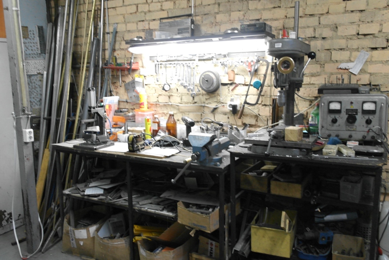

Мастерская.
В этой мастерской воплощаются все наши задумки. В арсенале токарный станочек, сварка аргоновая, пила и прочие приспособления. Производство требует постоянных доработок и усовершенствований, пусть мелких, но постоянных. Нам удобно все делать своими руками – быстро и качественно. Все что ты видишь в цехах и на складах, кроме кирпичных стен, сделано нами. В нашем ассортименте есть пластиковый гвоздь. Что бы им воспользоваться, необходимо прикрепляемый материал засверлить и только потом производить монтаж. Для каждого типоразмера гвоздя своя глубина сверления. Для удобства пользования, стали делать втулочки разной длинны, одевать их на покупные сверла и вкладывать в каждую коробку с гвоздями. Всё опять же сами придумали и сделали: и форму, и приспособление для надевания втулок на сверло. Вот, такие у нас специалисты))). Испытания
Человек со «сторйэкспертизы» он делает нам испытания дюбеля с пластиковым гвоздем по методике, которая в простонародье называется «Четыре Четыре». Согласно этой методике дюбель – гвоздь испытывается на вырыв из бетонной плиты и замеряется его линейное растяжение. Мы добровольно заказываем испытания в стройэкспертизе. Вначале это надо было нам, что бы подобрать материал и геометрию нового изделия, но в последствии пригодилось, когда стали попадаться заказчики, которые спрашивают о технических характеристиках продукции Европартнер. Для оперативности, испытания проводятся на нашей территории, что особенно удобно на этапе разработки и испытания новых изделий. Кстати, бетон закупают они, а делаем опалубку и заливаем мы, по специальной технологии. Образцы бетона тоже берутся на испытания одновременно с нашей продукцией, что бы в протоколе были действительные его характеристики (прочность, влажность и проч). Инструментальный цех.
Фрезерный центр на 24 инструмента, сам меняет инструменты в зависимости от заданной программы. Поскольку ремонт пресс-форм мы победили с помощью хороших ТПА и качественного сырья, что бы не простаивало инструментальное оборудование загружаем его сторонними заказами.

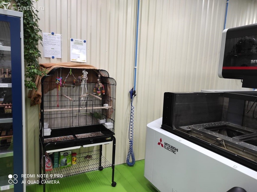

Продолжаем развивать инструментальный участок.
Сделали отдельный цех электроэррозионной обработки.
Купили проволоку и супердрель.
