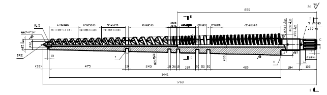

Что происходит с порошком смеси ПВХ в экструдере.
Возьмём, для примера, конический двухшнековый экструдер. Китай.
Двухшнековый экструдер доводит материал до расплавленного состояния за счёт процессов:
- первоначально, нагрев всех частиц порошка до температуры плавления ПВХ.
- перетечка расплава от головки в сторону загрузки через зазор между шнеком и цилиндром
- «продавливание» материала через «С»-образный зазор между шнеками снизу -вверх.
Шнеки такой машины имеет несколько зон.
1. Зона загрузки
2. Зона выпуска воздуха и начала процесса плавления
3. Зона т. н. «гидрозамка».
4. Зона дегазации
5. Зона гомогонизации ( как правило, у китайцев, эта зона поделена на три секции. В каждой из которой на входе материал сжимается и на выходе давление на материал снижается. И так три раза).
Шнек такой машины может иметь систему темперирования.
Пассивное — за счёт испарения порции воды в герметичной полости внутри шнека
Активное — за счёт прокачивание через внутренней канал шнека термомасла заданной температуры.
Порошок смеси ПВХ из дозатора попадает в зону 1 загрузки. В этой зоне каждая частичка смеси должна как можно быстрее нагреться до температуры плавления ПВХ
К моменту перехода в зону 2 материал из состояния порошка переходит в состояние агломерата.
В следующей зоне агломераты разогреваются уже за счёт и тепла от продавливания в «С»- образном зазоре. При начале формования агломератов высвобождается захваченный с порошком воздух и выходит обратно через колодец дозатора. Вот почему не желательно иметь столб порошка над шнеками. Иногда видно как такой столб порошка как будто кипит.
Угол наклона спирали витков практически всех зон шнека в диаметральной плоскости составляет около 10-12*. За исключением зоны 3.
В зоне 3 угол наклона витка в районе 3*. Такое решение резко снижает скорость продвижения потока материала. Материал в зоне 3 гарантированно поднимется к стенкам цилиндра и загерметизирует зазор. Это обеспечивает устойчивую работу по вакууму системы дегазации. И не даст порошку смеси попасть в вакуумный насос.
За счёт подпора материала перед зоной 3 из пустот между агломератами полностью выдавливаются остатки воздуха. Для этого витки зоны 2 имеют газоотводные канавки.
В зона 4 — дегазирование, объём витка резко увеличивается. В 5-6-7 раз. За счёт этого, давление на материал резко падает. Происходит процесс выброса сжатых газов из материала. Для некоторых изделий вполне достаточно падения давления до атмосферного.
Для некоторых необходим вакуум.
В процессе дегазирования из материала удаляются :
- остатки захваченного воздуха
- пары воды из материала
- испарения от аддитивов смеси
В зону 5 материал попадает уже предварительно расплавленный. Практически без растворённых газов.
Продвигаясь по этой самой длинной зоне экструдера материал хорошо перемешивается. Последовательно подвергается этапам сжатия и роспуска. При этом окончательно выходят из массы снова накопившиеся газы.
Если скорость продвижения материала по цилиндру принять за 100%. То скорость продвижения материала относительно поверхности шнека всего 2%. Такая низкая скорость может являться причиной пригара смеси к шнеку.
В зоне перехода между зонами 2 и 3
На витках зоны 3. Здесь скорость самая низкая.
В зона схода материала со шнека. Температура металла шнека практически равна температуре массы. Это тоже может создать условие для нагара. Именно для этой цели придумана система темперировани. Её задача понизить температуру железа и отвести избыточное тепло из материала...

ИМХО. Продолжу. Что необходимо учесть при переработки в таком экструдере.
1. Зона загрузки. Нормальное питание экструдера возможно при условии когда каждый виток шнека в зоне загрузки полностью заполнен материалом.
Как правильно написал Уважемый Alexs. Это главное условие работы машины и отсутствие пульсаций при истечении экструдата.
alexs писал(а):на грамотном шнеке- все зоны сбалансированы и понятие перегруз выражается только в переполнении загрузочной горловины....
Но. Это не всегда происходит. Иногда частицы смеси налипают на поверхность шнека. Создаётся т. н. «шуба». Из- за этой шубы снижается полезный объём витка. Вес смеси в витке падает. Оплавляясь смесь занимает всё меньший объём в витке. Появляются пустоты.
Эти пустоту:
- не дают смеси снять тепло с верхней стенки канала цилиндра.
- от этого общий процесс плавления в машине ухудьшается
- на поверхности канала цилиндра появляется нагар.
- этот нагар нечем смыть. Смеси в витке мало и она не достаёт.
- нагары периодически отлетают и падают в смесь. На изделии появляется высыпание мусора чёрными точками.
- так же смесь в этом месте не попадает в зазор между шнеком и цилиндром. Она не работает как смазка. В этом месте начинается износ. Если откатить шнеки и подсветить канал цилиндра. В зоне от колодца загрузки до дегазатора в верхней части увидим сильную поперечную выработку от гребней шнеков.
- если неполное заполнение шнеков в этой зоне. Во время работы. И давлении в головке. В этом месте шнек может и будет выгибаться. Во время вращения, тело шнека испытывает знакопеременные нагрузки. Что может привести к их поломке на переходе зон 2-3
2. Зона выпуска воздуха и начала процесса плавления и 3. Зона т. н. «гидрозамка».
Эти зоны очень чувствительна к наличию влаги в смеси. В этом месте материал уже разогрет до температур значительно выше температур кипения воды. И подвергается давлению сжатия. Пары воды химически реагирует с выделенным H-Cl -ом из полимера. С образованием паров соляной кислоты.
На поверхности шнека и цилиндра начинаются процессы химической коррозии. Поверхность металла становится как бы шагреневой. Для шнека в этой зоне такой процесс опасен. К такой поверхности материал будет интенсивнее прилипать.
4. Зона дегазации
Дизайн зон шнека не всегда идеально согласован между собой.
Когда материал по всей длине шнека ещё полностью расплавлен. Материал может переполнить шнеки.
Или машина уже изношена и в ней очень большой противоход.
В колодцах дегазатора будет подниматься материал.
В первом случае это будет порошок или агломераты. Во втором случае — расплав.
И то и другое явление черевато тем, что в колодцах материал начнёт гореть и падать в машину. Что тоже приведёт к браку. А иногда и к внеочередной чистке инструмента. Типа панель.
5. Зона гомогонизации.
В этой последней зоне. Материал подвергается самому сильному нагреву от механического воздействия шнеков на материал.
В первую очередь от сил трения материала в «С»-образном зазоре шнеков.
Во вторых. В изношенной машине материал от увеличенного количества перетечек может задержатся в машине на бОльшее время. И это превысит время термостабльности смеси. Материал на выходе из машины начнёт желтеть...
