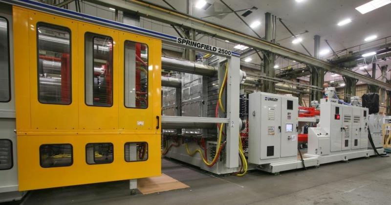

Re: Новый Uniloy
Нам прислали фото "машинки"

Re: Новый Uniloy
Шесть колонн! Интересно узнать диаметр...
