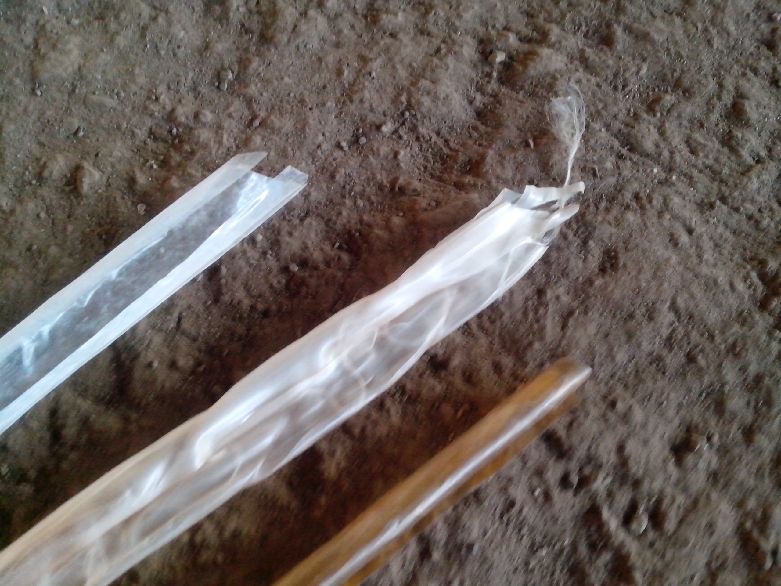

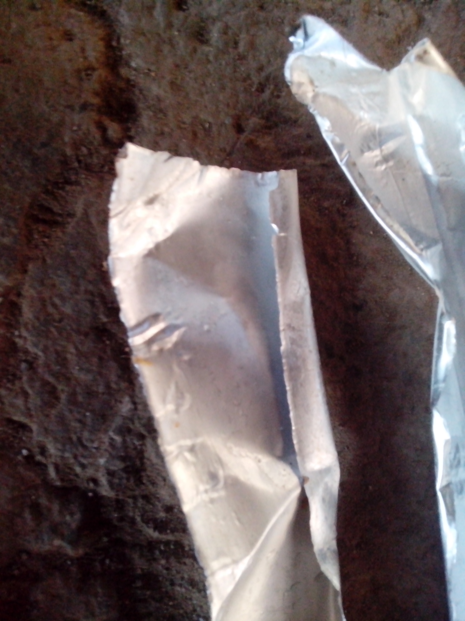

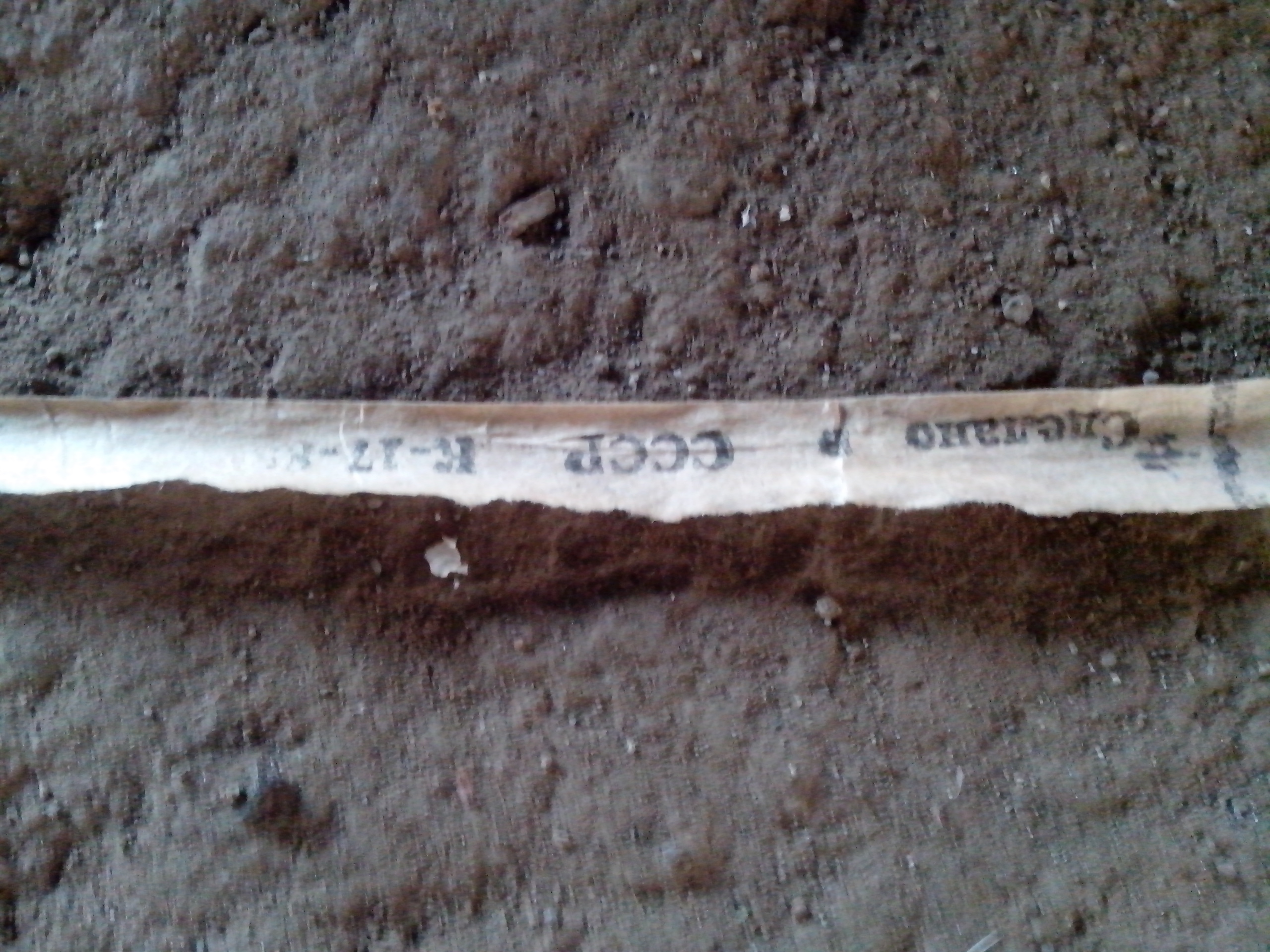

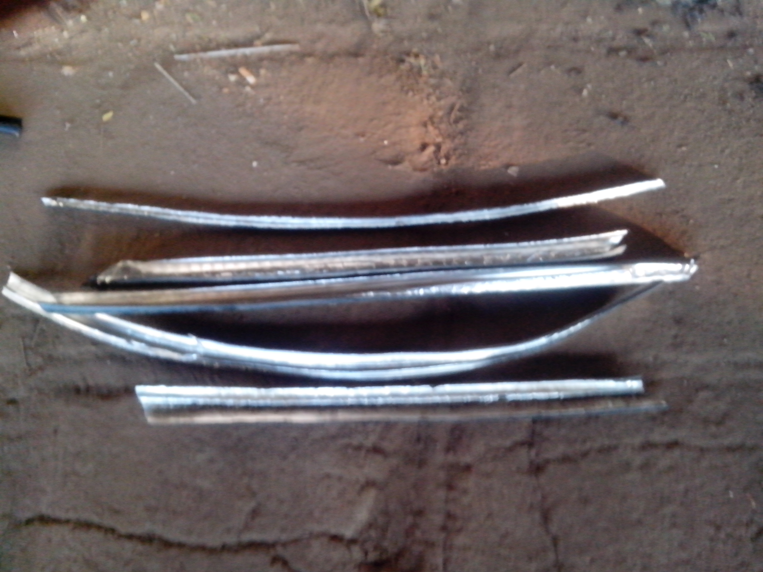

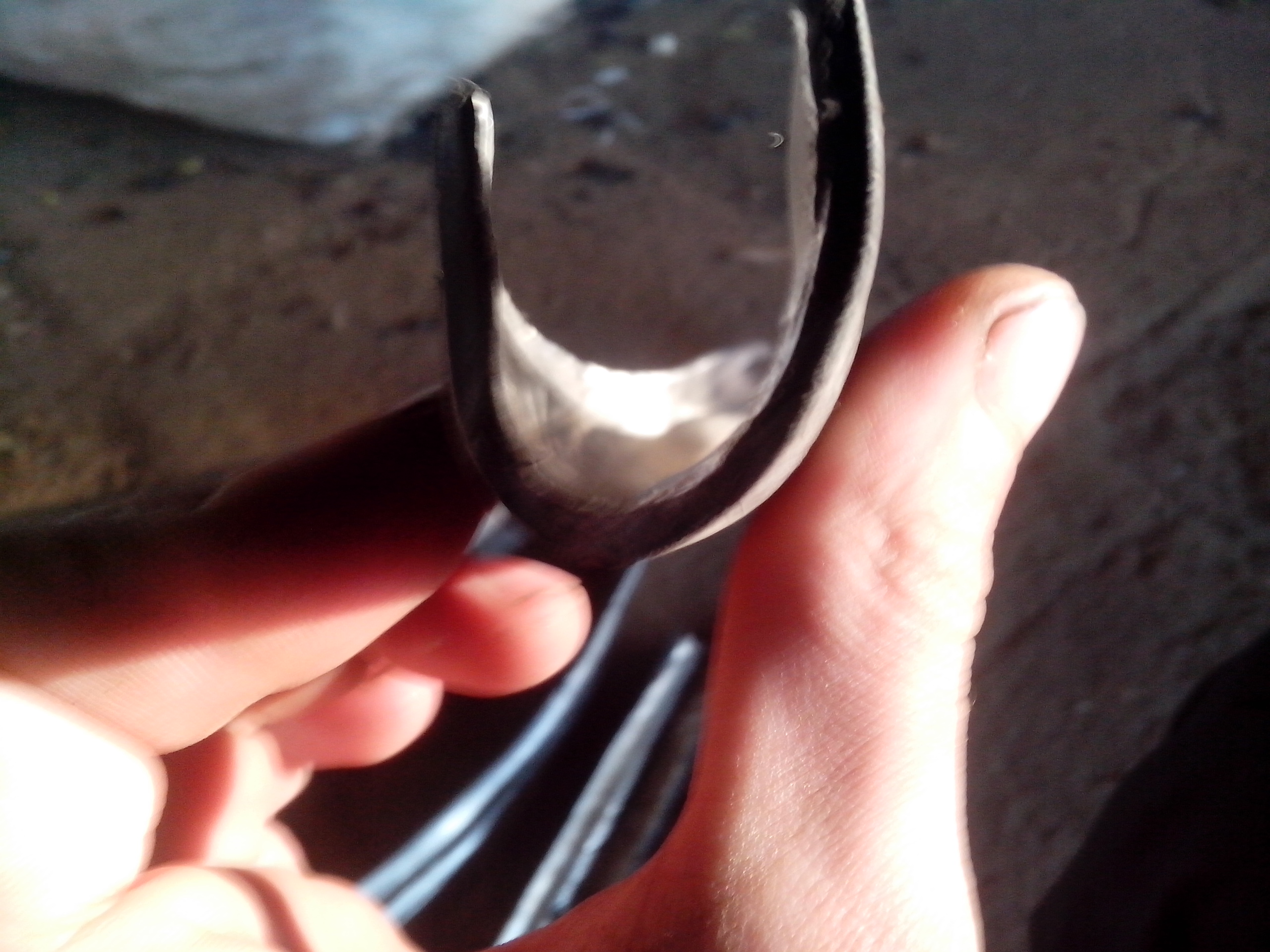

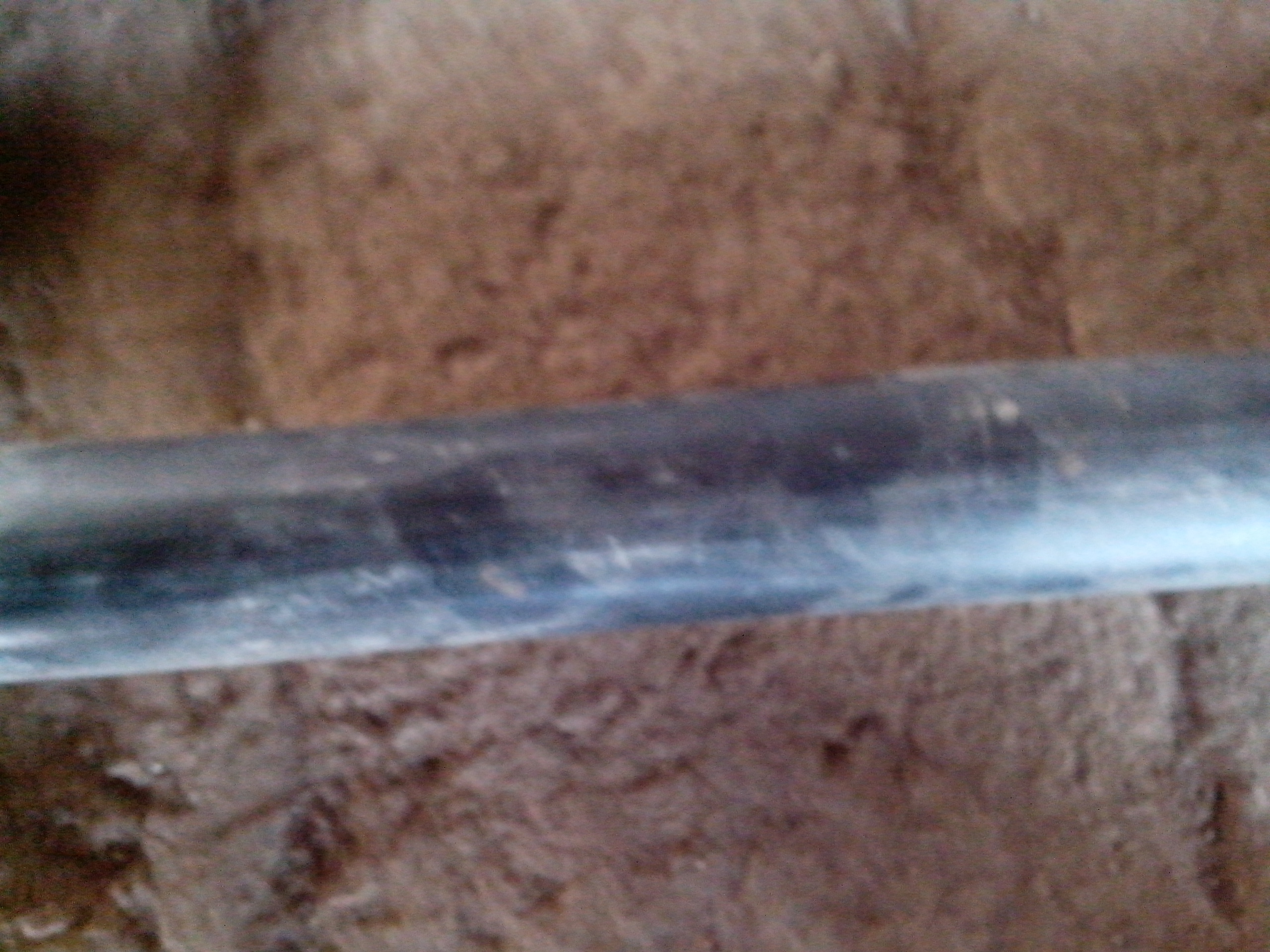

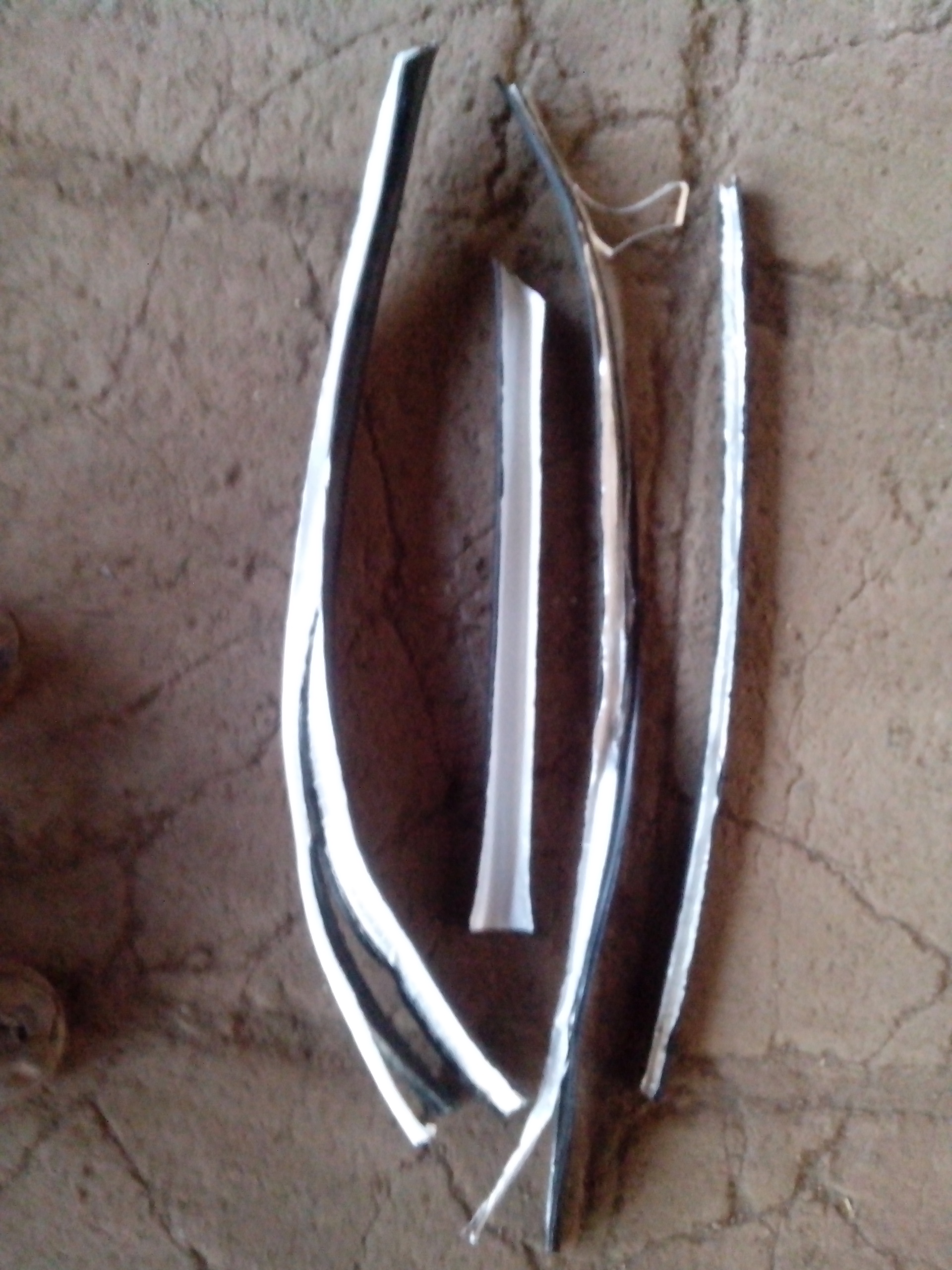

добрый вечер
привезли на переработку кабель, точно не знаю от чего он, внутри тонкие медные жилы, а стенки его обклеены алюминием, а точнее алюминиевой фольгой, вся проблема в нем.вручную большая часть не разбирается, пробовали горелкой нагревать и выдерать, выходит но в день 4е человека делали не больше 100кг, начальство в большой минус идет.пробовали сварить его в кипятке, тоже разбрается, но если он остынет до того как его разобрать, то алюминий уже не вытащить, даже сварив его заново, а остывает он очень быстро, тем более сеичас зима.пробовали кислотой, кажется царкой водкой, залили в 50 балон литров 15 и покидали куски сантиметров 10-15 штук 10, за ноч отошло идеально, алюминий буквально вываливался из кабеля.привезли нам 1000литровый бак и 300 литров кислоты, я честно говаря не уверен что та же самая кислота, скорее всего разбавленая, этот бак заполнился меньше чем на треть, в него помещается около 50кг кабеля, длиной около метра, сколько позволяет ширина бака.кабель связываем в пачки и так кладем в кислоту.после 3-4х дней прибывания в кислоте, часть кабелей все равно не разбирается.разбираются восновном тонкие кабеля, которые впринципе можно было бы и вручную разобрать приложив немного усилий.(сегодня сделаю фотографии кабеля)
может кто то знает способ как извлеч алюминий из кабеля, помогите пожалуйста, заранее спасибо

с кислотой работать, дело неблагодарное и небезопасное. существуют машинки для разделки кабеля. там кабель прогоняется через валцы и подрезается. работает эффективно, само устройство примитивное и в работе безопасно.

Щелочь (гидроксид натрия) алюминий лучше разрушает чем кислота.
Да и царская водка - это смесь кислот которая даже платину разъедает.

На Ютубе встречал много роликов про такие машинки, которые кабеля раздевают. Поковыряйте Ютуб, там всё есть, потом можете сами повторить этот девайс.Гера212 писал(а):с кислотой работать, дело неблагодарное и небезопасное. существуют машинки для разделки кабеля. там кабель прогоняется через валцы и подрезается. работает эффективно, само устройство примитивное и в работе безопасно.

Машинка хороша если постоянно кабель разделывать, причем импортный.Дамир писал(а):На Ютубе встречал много роликов про такие машинки, которые кабеля раздевают. Поковыряйте Ютуб, там всё есть, потом можете сами повторить этот девайс.
А наш кабель, да если еще с гидрофобным заполнение - жуть.

про работу с кислотой не спорю, вонючее и опасное дело, да и ещё за работу с ней доплачивать не хотят, да черт с ним доплатить, нормальные резиновые перчатки и бак не могут купить.но сеичас не об этомГера212 писал(а):с кислотой работать, дело неблагодарное и небезопасное. существуют машинки для разделки кабеля. там кабель прогоняется через валцы и подрезается. работает эффективно, само устройство примитивное и в работе безопасно.
я сомневаюсь что где то в Тбилиси они найдут машину по разделки кабеля, да и сколько она стоить будет?
на данный момент у нас есть на переработку тонн 20, стоило бы из-за этово покупать машину для переработки?
можно поподробнее про щелочь, как я понимаю нужен раствор гидроксида натрия, так?Figaro писал(а):Щелочь (гидроксид натрия) алюминий лучше разрушает чем кислота.Да и царская водка - это смесь кислот которая даже платину разъедает.
ну и вот снимки кабеля до кислоты, после кислоты, то что внутри неразобраново кабеля, какой алюминий и т.д.
